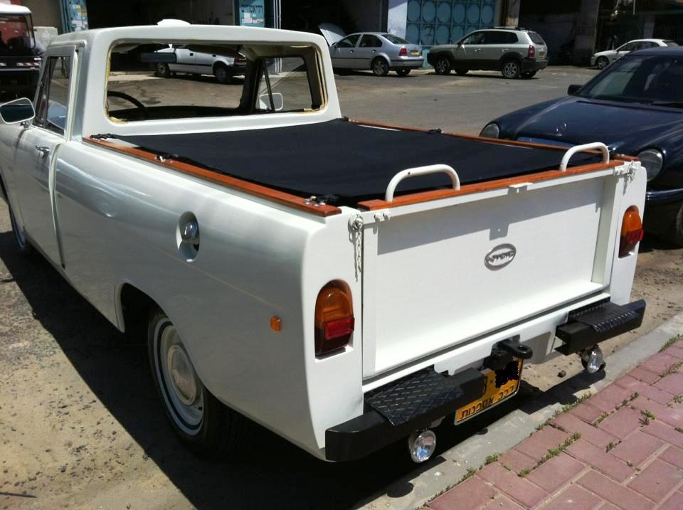

רעיון מצוין, שבעיני מתאים למכוניות ישנות יותר. למשל, בסוסיתא טנדר כאן בתמונה למטה - זה נראה נהדר. לעניות דעתי, בהתחשב בכך שהמכונית מעוצבת בסגנון שונה, אולי זה יהיה קצת עמוס מדי. דני, רעיון מצוין. ראה תשובתי המפורטת בהמשך. ניר, אתה רוצה שיאכלו לך את הכבד עם כפית? תמשיך עם הרעיונות האלו - זה גם יקרה... טוב, לעניינו: האמת היא, שמאז ששמתי כך את הדלת, אני מתחבט בין שתי האפשרויות. היום שיתפתי את רענן בלבטים והוא די שיכנע אותי בטיעונים שלו. מצד אחד, המראה הקלאסי של הדלת האחורית - אני אוהב את זה כך. מצד שני, הטנדר שלי רחוק מלהיות נאמן למקור. הוא יהיה צבוע בשני גוונים מודרניים יחסית - מה שיקנה לו מראה אלגנטי יותר ואולי העומס הזה של הדלת האחורית בעלת "אדן חלון" ואזניים - קצת יקלקל את המראה. אם האוטו היה צבוע בלבן-שנהב, אולי זה היה מתאים יותר. מצד שני: פלטת האלומיניום הגדולה והחלקה הזו, משתלבת דווקא לא רע בחלק האחורי ואם הנעילה של הדלת באמת תהיה בחלק הפנימי - המראה המתקבל משנה לחלוטין את התצורה המסחרית של הטנדר ומעניק לו... כן, מראה קרבי יותר. ואם כבר מדברים על החלק האחורי, יש לי שתי אפשרויות לחלון אחורי של תא הנוסעים: חלון סגור וחלון הזזה. חלון הזזה זה כיף. צריך אותו? לא ממש. ממש לא, בעצם. אין ארגז לנוסעים מאחור ויש מזגן, אז למה צריך אותו? גם כאן, בכל זאת, הייתי מרכיב אותו - אם צבע המכונית היה לבן סטנדרטי. אז חלון סגור? אולי כן? כי ביחד עם גומיה חדשה לחלון, על הרקע של הצבע הכחול באזור הזה וביחד עם הדלת האחורית "הקרבית", הטנדר הזה יראה מאחור שונה מכל טנדר אחר - ועדיין נאמן במקור בתצורה שלו. אני אוהב את התצורה המקורית של הטנדר, אבל אוהב גם ייחוד. אז מה אתם אומרים? 1. דלת אחורית מקורית. שימו לב "לעומס" מסביב: מסגרת בולטת, אזניים, נעילות באמצעות שרשראות וזיזים בולטים מצדי הדלת. 2. גם כאן ניתן לראות את אותם החלקים המדוברים. 3. עכשיו, דמיינו את הדלת החלקה הזו, ללא אזניים בחלק העליון, ללא תפסנים או שרשראות. 4. ככה, נקי וחלק, בצבע שמשתלב עם הצבע האפור על הבודי בכלל לא רע (כמובן שצריך לנקות את הדלת). 5. שימו לב לחלון האחורי המפוצל. 6. ואילו כאן, חלון אחורי שלם. 7. כאן אין שמשה, אבל אפשר לדמיין את השמשה השלמה והנקיה, בלי "השבירה" של המפגש בין שני החלונות באמצע, לא? -

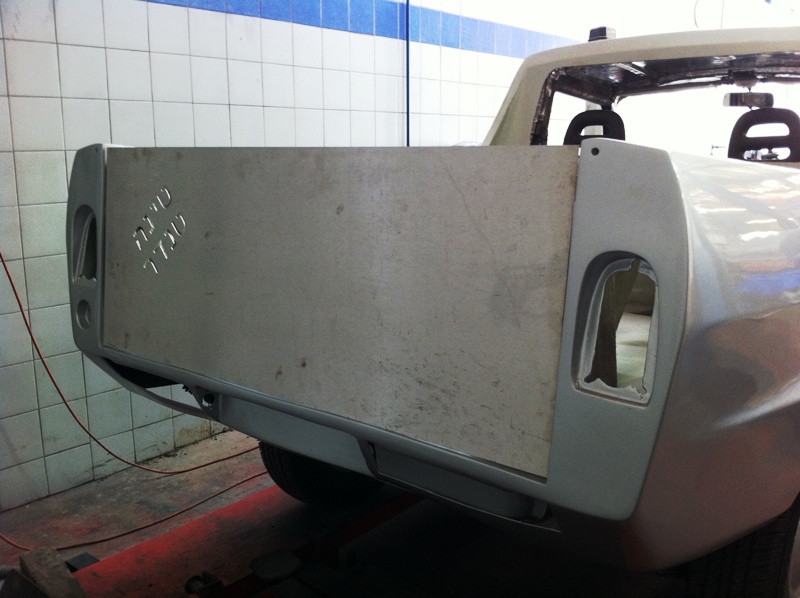

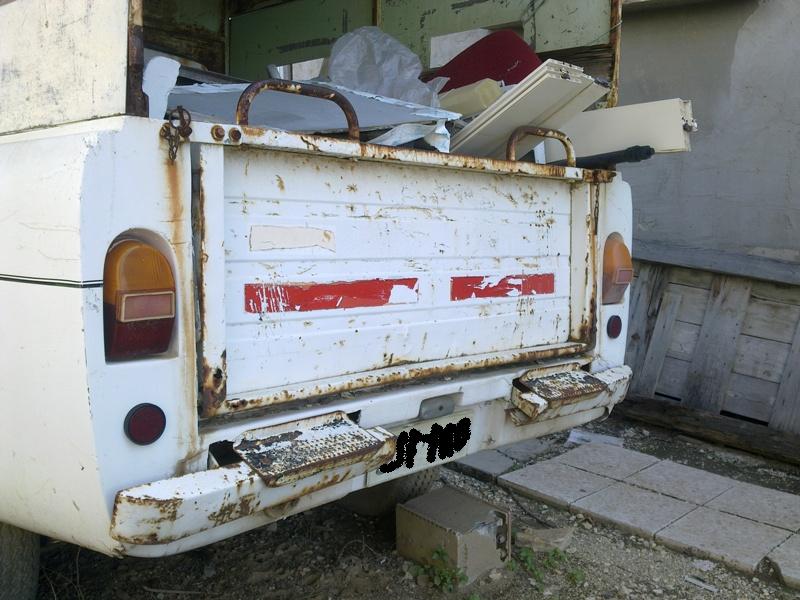

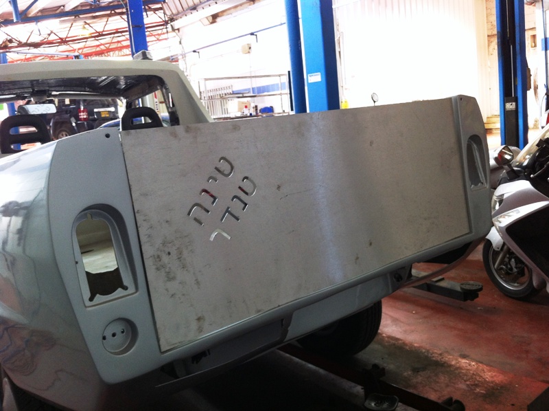

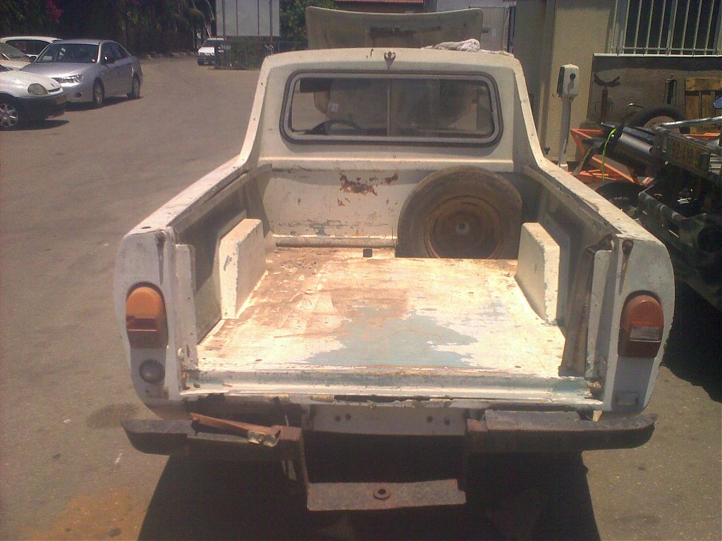

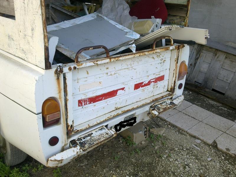

אריק ואופיר, אענה לכם לא לפי הסדר השאלות: 1. לא תהיה דלת מפיבר וזאת מכמה סיבות: הראשונה - אני אוהב את תצורת דלת הברזל המקורית עם שתי האזניים בחלק העליון; השניה - הרבה יותר מסובך לבנות דלת מפיברגלס; השלישית - דלת כזו מפיברגלס צריכה להיות מחוזקת ממתכת על מנת להיות מסוגלת לשאת עליה משקל בעת פתיחתה, וזה עוד יותר מסבך את העשיה ובכלל סידור לא מוצלח ולראיה: כל סוסיתא ורום טנדר למעט הטנדר קוביה הראשון, היו עם דלת ברזל מאחור. 2. הדלת שאייצר תהיה ממסגרת ברזל. 3. היא תהיה... נאמנה למקור! כלומר, המסגרת, המעטפת, תהיה כמו במקור ואילו הליבה תהיה מפלטת האלומיניום אותה ירשתי מדני יונגר - בעליה הקודם של הטנדר שגם בחר את שמה. 4. יש לי מידות של המפתח, עדיין אין לי מידות של הדלת. מה שאתה לא יודע, אריק, זה שהטנדר שלך נבחר ברוב קולות להיות דוגמן הדלת שלי... אז נראה לי שביום שישי הקרוב, אנו עשויים להיפגש! 5. צירים: יש לי אחד לדוגמא. אולי אשיג עוד אחד עד סופ"ש. אם לא - נייצר מהאחד את השני. 6. ואופיר, אכן, סמלים מקוריים של רום 1301 יהיו על הדלת האחורית. מתנה מאריק, אז איך לא נרכיב? אז דני, כמחווה עבורך - קבל הדמיה ראשונה של בסיס הדלת שלך, לראשונה במקומו המיועד. 1. דלת הברזל המקורית בסוסיתא טנדר (והיא זהה גם ברום). 2. שימו לב שהמסגרת של הדלת בולטת כלפי חוץ ואילו הפלטה נמצאת מבפנים. מדוע? בכדי שאם צריך לגרור או למשוך מטען מהארגז, יהיה המשך טבעי למשטח ולא שקעים. 3. הטנדר המשופץ הזה מהווה דוגמא טובה (אבל לא זהה) לאיך יראה החלק האחורי: מסגרת דלת אחורית עם פלטה בחלק הפנימי; שתי אזניים בחלק העליון של המסגרת; נעילות דלת באופן דומה; פגוש אחורי מפוצל (אצלי בלי המדרסים בחלק העליון. 4. וזה כמחווה לדני. 5. הפלטה אמורה להיות בחלק הפנימי של המגרעת, אבל... האמת היא שגם באופן בו היא מוצבת עכשיו - זה נראה טוב, גם ללא האזניים למעלה. התמונות הללו גורמות לי לחשוב בשנית על ההחלטה שלי... ? -

דווקא בקוביה זה צריך להיות יותר פשוט לאתר את המקור (למי שמבין בקוביה וזה לא אני...), כי רילאיינט עשו עבור אוטוקרס את הרכש והרוב ממילא התבסס על מרכולתם או על מכוניות אנגליות אחרות מהתקופה. בסוסיתא 13/60 - הכי פשוט: טריומף! ברום כרמל זה התחיל להסתבך, כי את הרכש עשו הישראלים והם רכשו מכל מה שבא ליד, עדיף במשקל, וכמובן בזול.

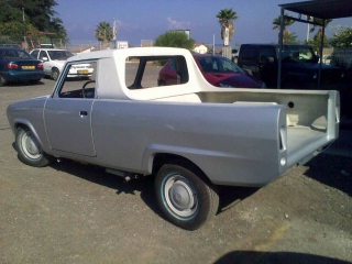

הפגוש הקדמי עבר אי-אלו תלאות בחייו. בשלב הראשוני של העבודה על הבודי (לפני שנתיים...) תיקנתי את השברים בפגוש עם יריעות פיבר, חיזקתי אותו בחלקו הפנימי והשתמשתי במשחת פיבר במקומות בהם היריעות לא התאימו. סיימתי, והמשכתי הלאה. וכך שכב לו הפגוש במחסן, מחכה ליומו. ויומו הגיע. אנחנו או-טו-טו בשלב האחרון של הצבע ואחרי זה מתחילים ההרכבות. אז שעיה ביקש ממני להעביר אליו את הפגוש, שיוכל להתחיל לעבוד עליו ולהכינו לצבע. הנה. ככה זה נראה. -

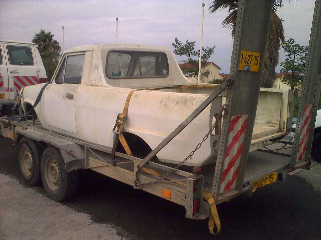

נוסע עם הכרמל לצפון, או על נגרר?
ראשית, תודה לכל המברכים. התמיכה שלכם בנו נותנת לנו רוח גבית להמשיך. לגבי הגלבוע: לצערנו פיספסנו את המכונית הזו בשנה. עד מועד זה היא הייתה מורכבת על שלדה, שנבזזה מאז על ידי גנבי מתכת. מאחר שאין סימון ברישיון הרכב של הבודי עצמו, אין מניעה להרכיב אותו על שלדה אחרת של גלבוע. קיבלנו ליד לשלדה ורישיונות של גלבוע ונתחיל במגעים עם הבעלים בקרוב. כמו כן, הוצאנו מהמאגר מיקום של כרמל לחלקים והיום רענן סגר עם הבעלים על העברת המכונית לרשותינו. מאחר שיש זהות מוחלטת ברוב החלקים, אם לא בכולם, בין הכרמל והגלבוע (למעט דלתות אחוריות, כמובן, שיש לנו), ובתמיכה של מחסן פיברקלאב - יש לנו בהערכה גסה למעלה מתשעים אחוזים מהחלקים בכדי לשקם את הגלבוע הזו. ומה שאין ניתן למצוא, לייצר או לשחזר. בשבוע הבא יועבר הבודי לטל-פיברגלאס, שיתן הערכת תיקון ונמשיך משם.
