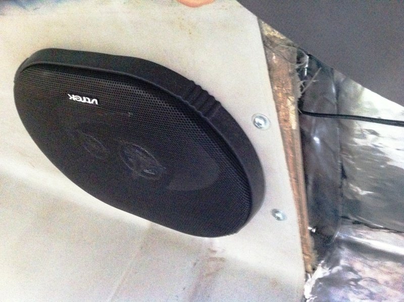

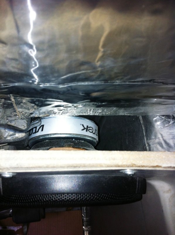

אז רן, במיוחד בשבילך, צילמתי את הרמקול המותקן על הדופן האחורית. בבקשה: 1. הרמקול, כפי שהוא מחובר על הדופן, מוטמן בדופן ולא על הדופן. 2. מהזווית הזו ניתן לראות שחלקו הפנימי של הרמקול נמצא בתיבת תהודה טבעית, "בבטן" של דופן המכונית ורק החלק החיצוני בולט. אגב, תנאי השירות שלי השתפרו פלאים מאז חיבור הרמקולים והרדיו. אני שומע מוזיקה ונהנה יותר מכל רגע! -

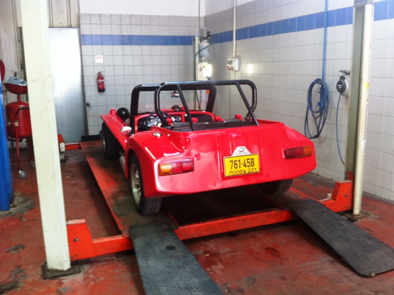

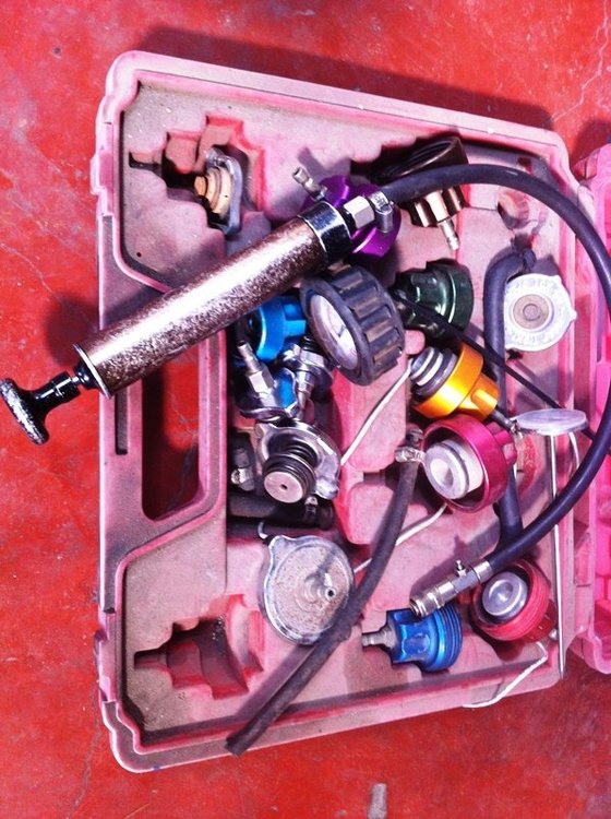

כבר לא יומן שיפוץ, אלא יומן מסע: 776 ק"מ על המונה. ההרצה טרם הסתיימה (נו כבר!), ורק כאשר המונה יוסיף עוד ספרה למניין - נעשה טיפול אחרי הרצה. הטיפול יכלול החלפת שמנים ומסננים, הידוק ברגי ראש וכיוון שסתומים (ובהזדמנות גם יוחלף מכסה השסתומים הארכאי באחד יפה וסקסי יותר), כיוון קרבורטורים ואז יגיע הרגע בו יועלה ניתוק ההצתה למקסימום האפשרי... ועד שזה יקרה, הבוקר הגיעה הלוטוס לכמה השלמות ותיקון קטן. כזכור (או שלא), השגם ברוטור של מפלג ההצתה האלקטרונית נפגע ועד שהגיע החלק החלופי, הרכבנו את המפלג הישן עם הפלטינות. אז החלק הגיע וגם הגיע הזמן להחליפו. בנוסף, התקנו באופן קבוע מטף (על כל צרה שלא תבוא) ו... בעצם, ניתן לתמונות לדבר! 1. הלוטוס חוזרת לזירת הפשע... על הכוונת: בדיקות כלליות, חיזוק ברגים ואומים וכדומה. 2. וכדומה? למשל, החלפת מכסה מפלג ורוטור. 3. הנה, מורכבים ומכוונים מחדש. 4. בודקים באם יש דליפות במערכת הקירור. לא, אין. אפשר להמשיך. 5. מחליטים על המיקום האידיאלי לקיבוע המתקן למטף ומגלים שהוא... בין רגלי הנוסע. 6. הנה, ככה ולא, הוא לא מפריע בכלל. 7. ניר בן ארי לוקח את הלוטוס לנסיעת מבחן, ביחד עם בנו הצעיר, טל. 8. הנסיעה מסתיימת בשלום ובלי תת-היגוי (בדיחה פנימית ). גם אני מנצל את ההזדמנות לחוות נהיגה קצרה ומתרשם לטובה. הכול מוצק ועובד כהלכה. עם הקילומטרים שנצברים, הבלמים משתפרים באיכות נשיכתם (אין בוסטר וצריך ללחוץ על הדוושה חזק - אבל יש תגובה טובה) ההיגוי חד כתער. מה נשאר? אחרי ההרצה להעלות את המכונית על המסלול! -
