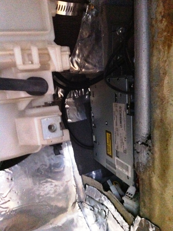

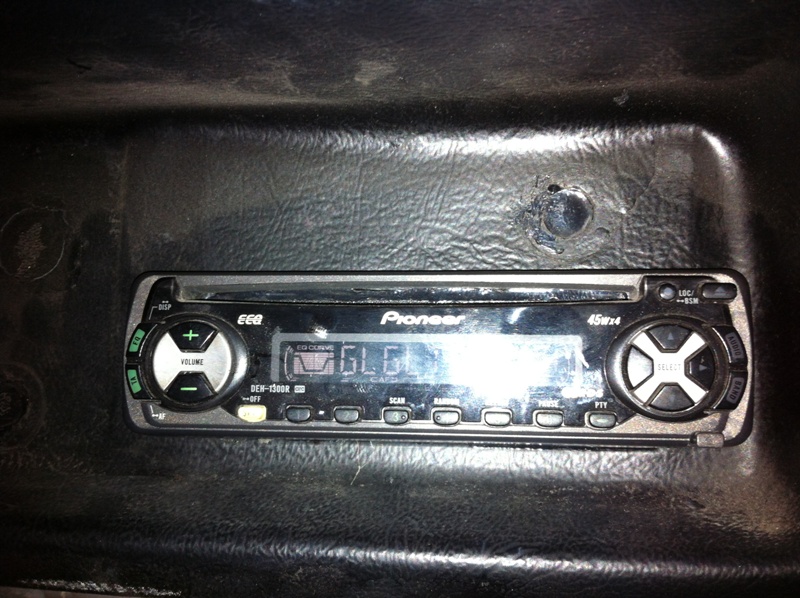

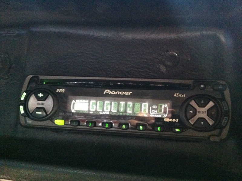

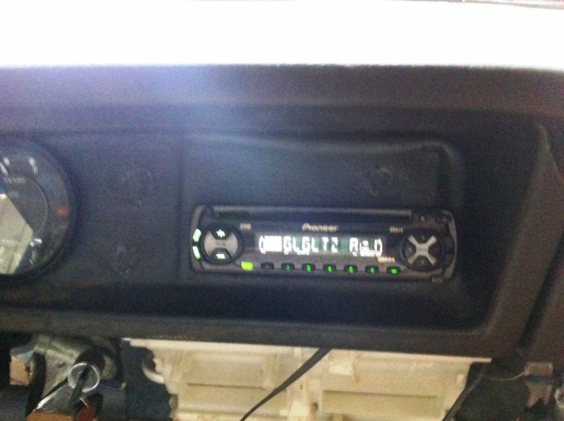

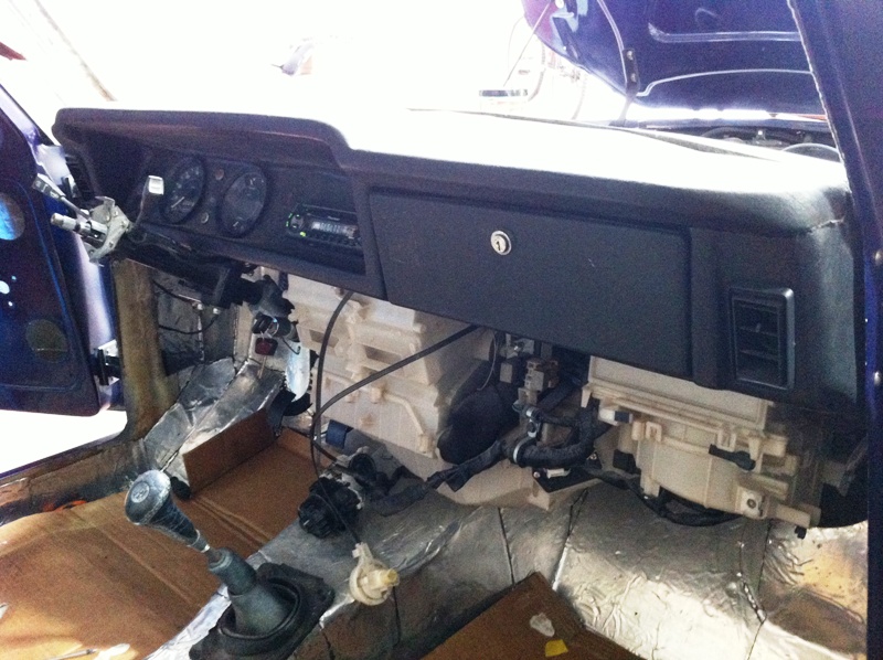

מאחר ונגענו בנושא הרדיו, אז נמשיך בו: הדבקת הבידודים הסתיימה, אז ניתן להחזיר את לוח המחוונים בחזרה למקומו וגם להרכיב את פנל הרדיו בשלט רחוק שלנו. למעשה, יש כאן עבודה שהיא כביכול מיותרת, שהרי רוב הדברים שמורכבים כעת בתא הנוסעים יפורקו בשלב הרפדות. אז למה לעשות כן? בכדי לבדוק התאמה ראשונית ובשביל שהרפד יראה ויבין איך כל דבר צריך להיות מורכב (מה שלדעתי לא ימנע את העובדה שאני זה שאצטרך לעשות את רוב הפירוקים וההרכבה "המיוחדים". אז עד שיבוא זמנו של הרפד - תמונות. 1. לוח המחוונים חוזר למקום ומהודק כפי שצריך. 2. הפנל של הרדיו מועבר דרך חור בלוח המחוונים ומודבק למקומו בדבק דו-צדדי. 3. וכפי שניתן לראות - הרדיו גם עובד ושומעים נהדר! 4. לא יודע אם הדבק הדו-צדדי הוא הפיתרון הנכון, אבל הוא הפיתרון הזמני הנכון. 5. ושוב, מבט קטן על הרדיו המפוצל, שבסיסו בחלק הפנימי של הכנף הקדמית ימנית. -

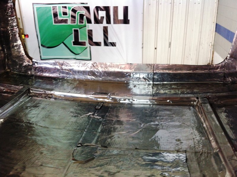

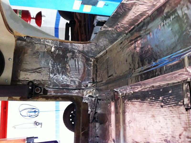

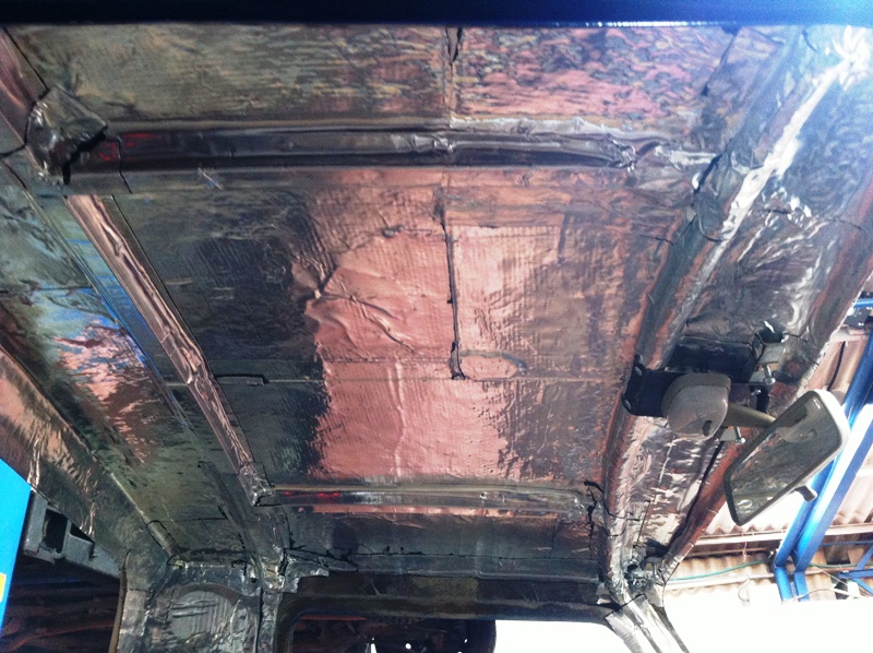

טוב, שיכנעת אותי. אתה צודק! אז חוזרים לעבוד גם על הטנדר ושוב צריך לעבור על הרשימות, להיזכר במטלות ולנסות להחליט מה בא לפני מה. ומאחר שהמתחיל במלאכה, שוכח להמשיך, החלטתי לשכוח שהפסקתי ולהמשיך במלאכת בידוד תא הנוסעים, זאת כאשר לוח המחוונים ושאר אביזרים שמפריעים אינם מורכבים. מלאכת הבידוד הזו ממושכת וסזיפית וחומרי הבידוד יוסיפו אי-אלו קילוגרמים של משקל וניר צוחק עלי שהאוטו לא יסע - אבל לדעתי זה שווה את זה. הרצון שלי הוא שבזכות הבידודים, אטימה טובה יותר של קיר האש וכן ריפודים עבים ואיכותיים - בידוד הרעשים יפחת משמעותית, וזה כשלעצמו ישפר עד מאוד את חווית הנסיעה בטנדר הישן, שנבנה במקור עם-בלי (הטעות התחבירית במקור) אמצעי בידוד כלל. רק שטיח גומי דק בתור ריפוד. בידוד המכונית נעשה בשלבים: תחילה, אזור קיר האש ואזורים מוצנעים אחרים. בשלב שני הדבקתי את הבידודים על הרצפה ועכשיו הגיע זמן השלב השלישי האחרון: בידוד התקרה והקורות. ניתן לתמונות לדבר בעד עצמם. -

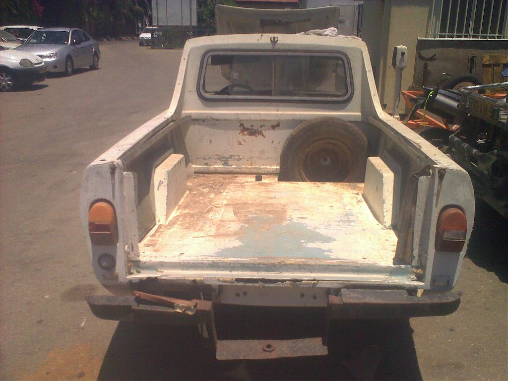

ברור שבמקור ניתן היה להסיע נוסעים מאחור. ככל הידוע לי, התקנה הזו שונתה בשנים האחרונות וכעת אסור להסיע נוסעים בארגז. בעלים של טנדר אספנות סיפר לי שאסרו עליו את הנושא (יתכן שמדובר רק ברכב אספנות, לא בכל טנדר עם ארגז). מאחר ובטנדר שלי היה ארגז, עד למועד האחרון בו הוא נסע ומאחר שהארגז כבר לא יחזור למקומו, אני אכן אצטרך לעבור בעמדה 1 בחולון לצורך שקילה ושינוי מבנה. המודעות לבטיחות עלתה בשנים האחרונות ומה שהיה מותר פעם, אסור היום ולכן אוסרים הסעת נוסעים בארגז. גם מאחר שהם אינם חגורים וגם מאחר שהארגז הזה הוא מלכודת מוות ליושבים מאחור. בכל מקרה ועניין, גם בעידן ההוא, אסור היה להסיע נוסעים בארגז פתוח. רק בארגז סגור, כך בהקשר זה לשון החוק לא השתנתה. דניאל, זו עברה על החוק! שהרי ברור שנהג הטנדר הזה מסיע את האנשים הללו בשכר וברגע שהסבתי את רישיון הטנדר לאספנות, אסור על פי חוק לעבוד עם הטנדר, כך שלצערי לא אוכל להתחיל להתחרות עם נהג הטנדר הזה... -

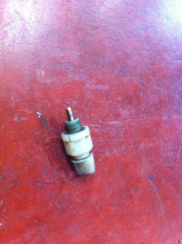

מחויבויות קודמות מעכבות את ההתקדמות בשיפוץ, אבל דברים קטנים כן קורים. 1. דרך המחסן שלנו בחדרה, "הזמנתי" יוניט בקרה לתקלה במערכת הבלמים, זה המורכב על המפצל. המקורי שלי לא עובד כמו שצריך ומראה בעיית בלמים תמידית. בהזדמנות קרובה, נחליף אותו. 2. הפגוש האחורי המקורי בנוי משלושה חלקים: שתי יחידות של פגוש בצדדים ומדרך המתחבר בין שני הפגושים, זאת לשם הקלה על טיפוס הנוסעים לתא המטען (ולשם כך גם קיימות "האוזניים" בחלקה העליון של הדלת האחורית). מאחר שהסעת נוסעים בארגז אינה מותרת יותר, על פי חוק - אין טעם, עניין ויופי לקיום המדרך. 3. הכיוון הוא משהו בסגנון דומה: פגוש מפוצל (אבל ללא המדרכים בחלק העליון, כפי שמופיע בדוגמא זו). כאן גם ניתן לראות את האוזניים המדוברות. 4. לרענן יש חברים טובים שעוסקים במתכת, אז הוא לקח על עצמו את פרוייקט הבניה מחדש של הפגוש האחורי. מסתבר שהחבר הזה שלו, שנקרא לו בשם הקוד "י", לקח את הנושא ברצינות וראשית הוא העלה את מידות הפגוש בשרטוט. אז או שהוא חולה נפש יותר מאיתנו, או מקצוען יותר מאיתנו. או שניהם...
