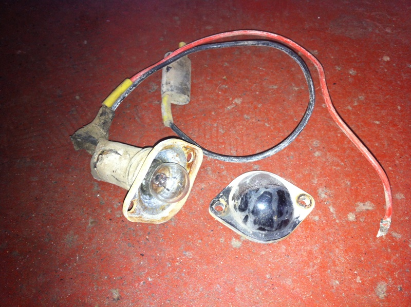

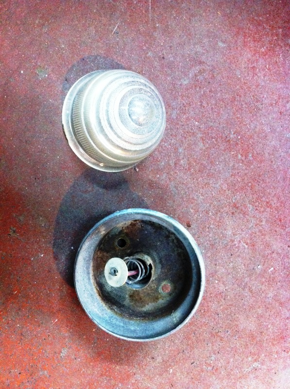

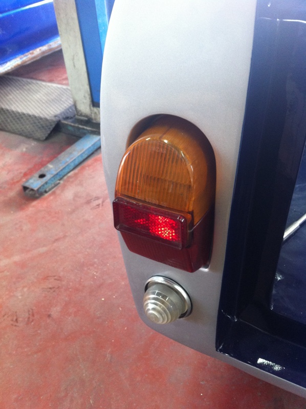

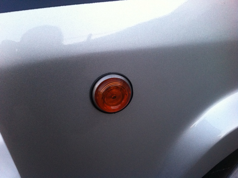

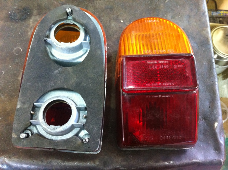

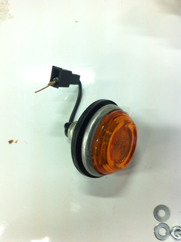

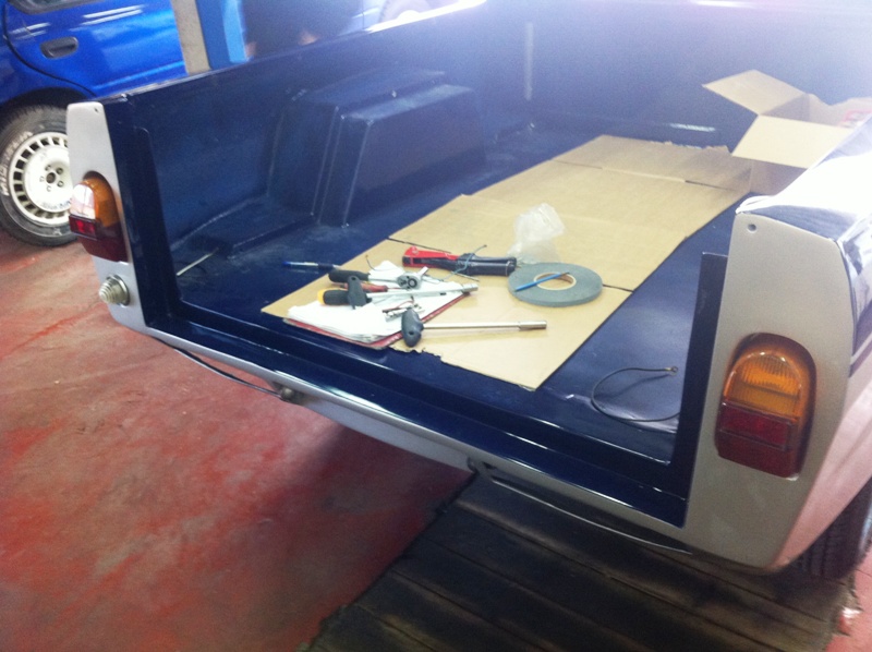

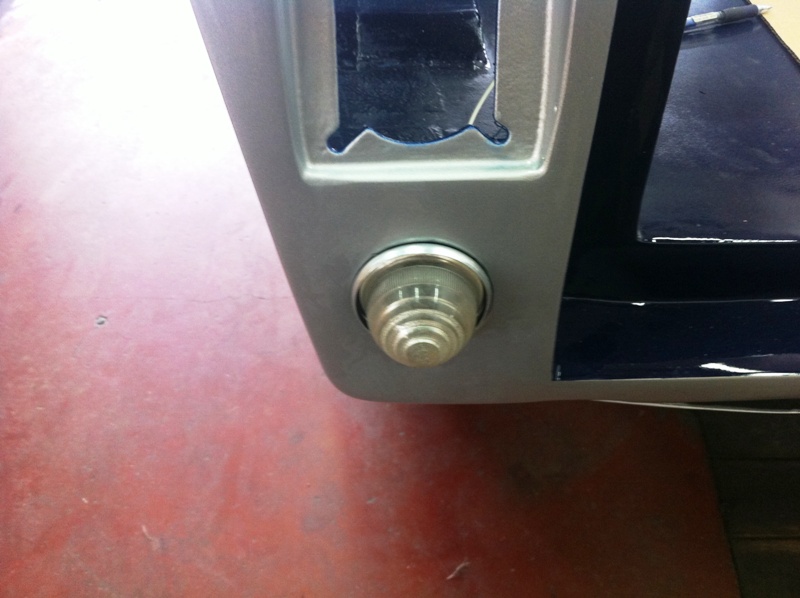

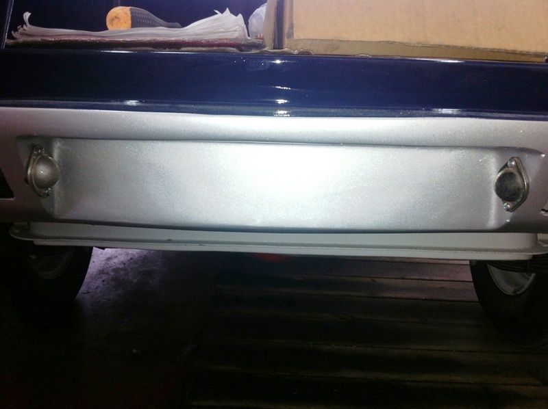

אנחנו כבר בשוונג, אז נמשיך עם התקנת הפנסים. ומאחר שסיימנו עם פנס אור הרוורס, אז נשאר מאחור ונמשיך עם הפנסים הראשיים ופנסי האור מספר. 1. אחד מפנסי אור המספר המקוריים שהיו לי - לפני שיקומו. בשעתו מצאתי אחד חדש, אז הייתי צריך לחדש רק אחד מהם. 2. והנה הם מורכבים. אם תשימו לב, תראו שיש הבדל בין השניים: האחד עם כיסוי כסוף, השני עם כיסוי שחור. לא קריטי, כי הפנסים הללו מוסתרים מאחורי הפגוש, אז לא רואים אותם. הבעיה היא שניר ראה אותם... ולא עזרו ההסברים שלא רואים אותם. אני ראיתי, הוא אמר לי, והכריח אותי להוריד אחד מהם ולצבוע את המסגרת שלו באותו הצבע כמו אצל השכן שלו ממול. ככה זה אצל פרפקציוניסטים. או שאתה עושה את זה כמו שצריך, או שצריך להסתיר טוב-טוב את קיצורי הדרך... אז ניר, "בגללך" השיפוץ הזה נמרח, אבל בזכותך הוא יהיה טוב יותר מאשר הייתי עושה אותו בלי הפיקוח שלך. אז תודה! 3. ואלו הם הפנסים האחוריים. במקור מטריומף 1300. בטנדר שלי לא היו פנסים ולשמחתי בתורמת כן היו ובניתי עליהם. אלא שמהלך הזמן שחלף מאז, מצאתי פנסים טובים יותר והם אלו שהורכבו. הישנים יתרמו לפיברקלאב לשימוש אחרים. 4. וזה כבר אחד הפנסים האחוריים אשר מורכב למקומו. 5. ובמבט רחב יותר על החלק האחורי, עם כל הפנסים מורכבים. המשך יבוא... -

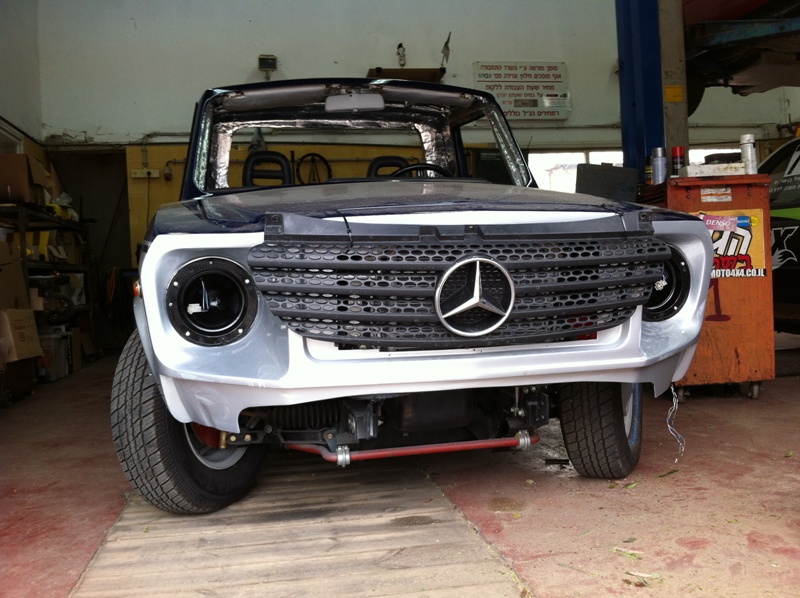

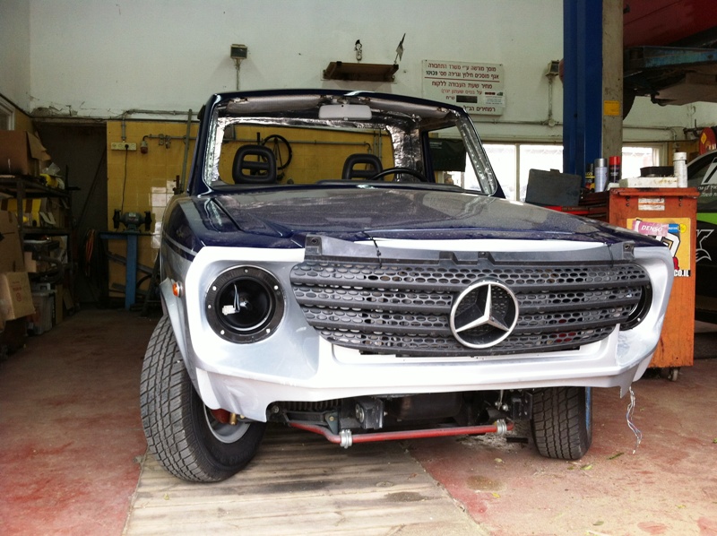

אתם כבר צריכים לדעת שאסור לכם להדליק אותנו סתם... רציתם חלקים של מרצדס? בבקשה! מה אומרים? קצת ניסור והתאמות וזה יראה טוב, לא? אני גם שוקל להשאיר את הסמל של המרצדס בחזית. -

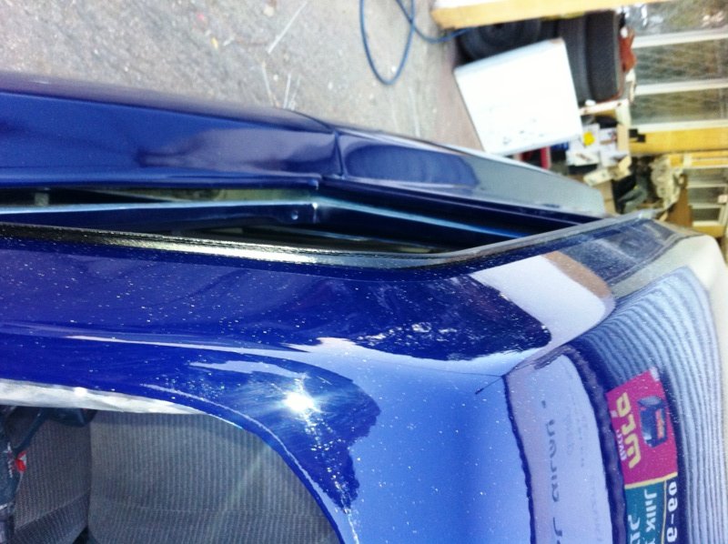

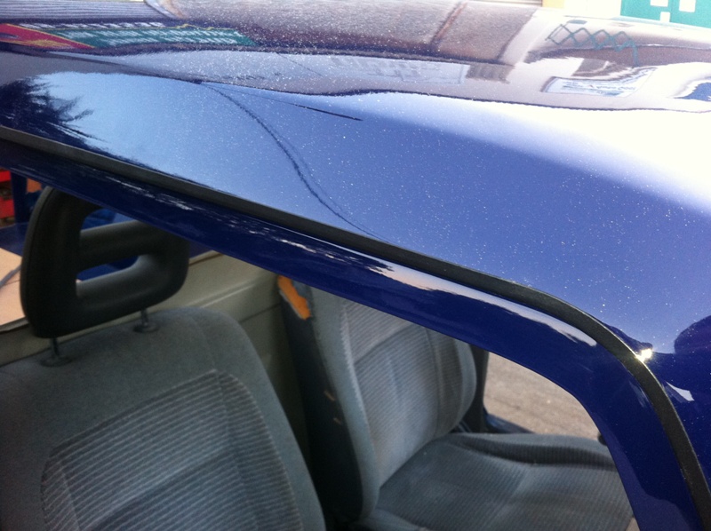

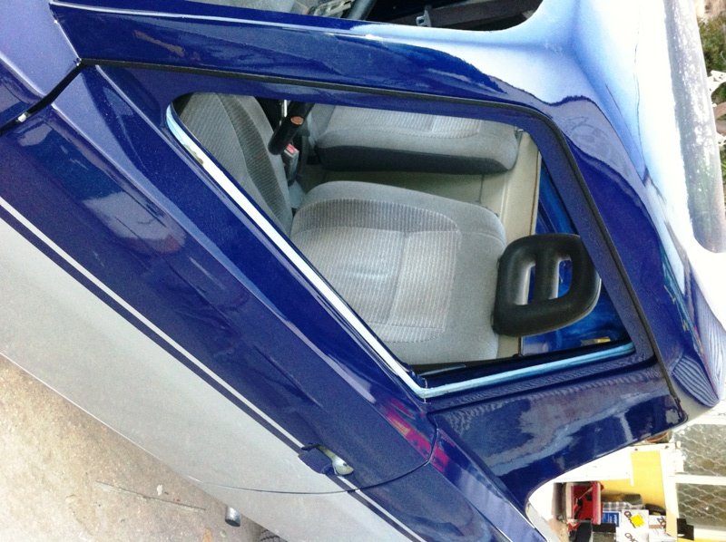

המרזב - מקורי. ההבדל היחיד הוא שבמקום להיות צבוע בצבע המכונית, הוא צבוע בשחור. בלי מרזב כל המים יזלו על סף הדלת בפתיחה. חשבתי על זה. אבל זה הי נראה לי קצת יותר מדי. אולי בהמשך הדרך אשנה את דעתי. הנושא בר שינוי. -

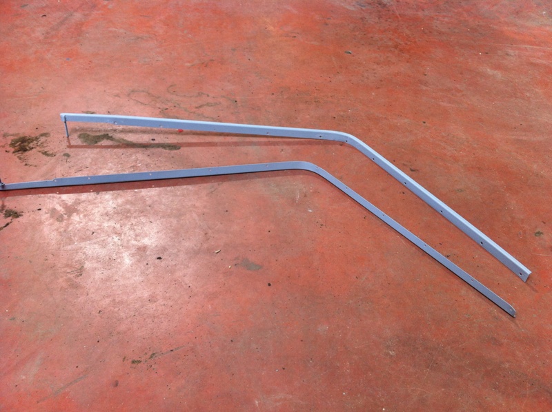

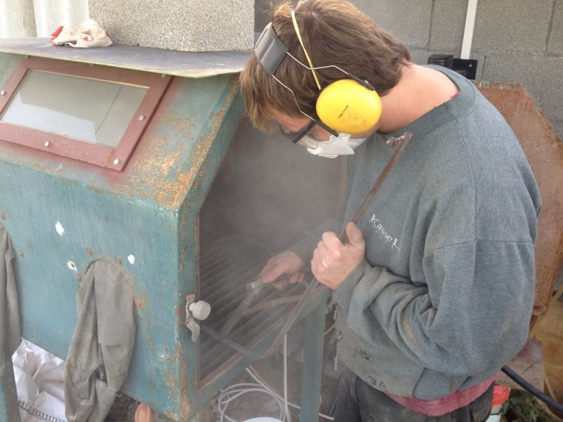

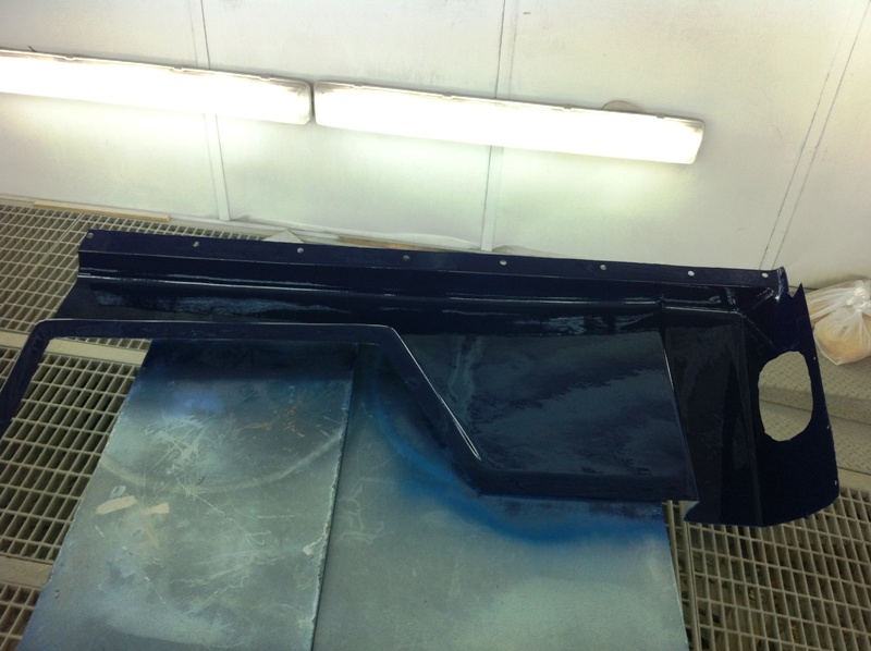

מבצע ההרכבה מתקדם במקביל בכמה חזיתות. אין סדר מסוים. צריך להרכיב הכל מחדש וחלק מהדברים לא קשורים האחד לשני ולכן אפשר לדלג מפרק לפרק. כך, למשל, בעודי מתאים ומרכיב את כיסוי הבטנות מאחור, ראסם סיים לצבוע את מרזבי המים ושעיה התנדב לסייע לי להרכיב אותם (צריך ארבע ידיים ומה לעשות, לי אישית יש רק שתיים...). אז הנה התמונות של לפני ואחרי (כי היה צריך יד חמישית לצלם באמצע התהליך וזה באמת שלא היה...). 1. ראשית - ניקוי חול. 2. שלב שני - צבע יסוד. 3. כאן היה אמור לבוא השלב השלישי - צביעה. אבל הצלם היה עסוק... אז קבלו את השלב הרביעי: הרכבה. הניטים - כך גם במקור. 4. ברוב הרומים, אם לא בכולן, המרזב צבוע בצבע הרכב (נראה כאילו גם הצביעה הראשונית נעשתה כאשר המרזב היה כבר מורכב). 5. אני העדפתי מרזבים צבועים בשחור. 6. הסיבה: "לשבור" את משטחי הצבע הכחול. 7. וגם - לדעתי, כך זה נראה טוב יותר. -

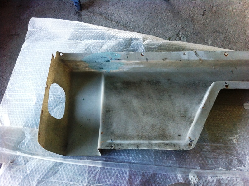

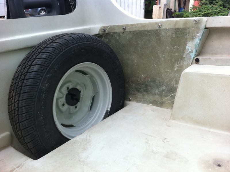

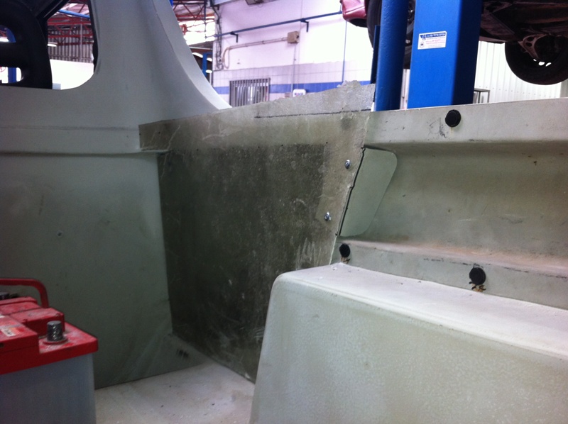

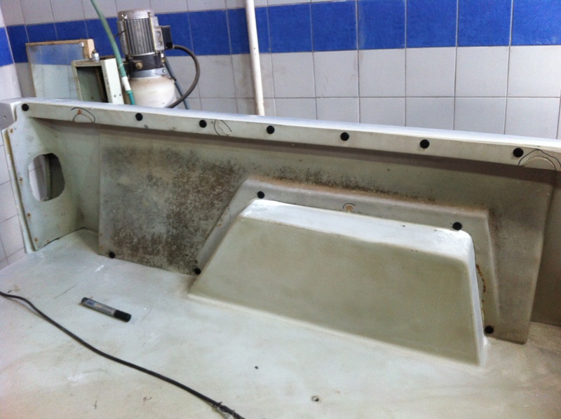

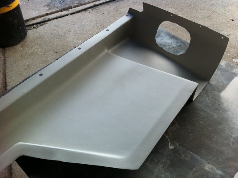

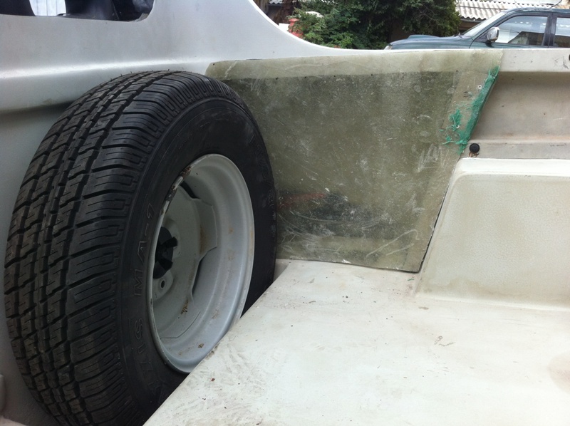

אחרי שגמרתי להתמוגג מהעבודה על המכסה המפוצל הימני ואחרי דין ודברים (עם עצמי), הגעתי לסקנה שצריך לעשות מעשה גם עם המכסה השמאלי. שתי סיבות: האחת, בשביל לשמור על פרופורציה בין שני הצדדים. אחרת צד אחד נשאר שקוע ואילו הצד השני שטוח. הסיבה השנייה היא הרצון לנצל את שטח הבטנה בצד שמאל בכדי לאכסן את הציוד הקבוע של הטנדר (מגבה, מפתח גלגלים, משולש אזהרה וכדומה), מהסיבה הפשוטה שאין בטנדר הפתוח שום אפשרות איכסון שאינה פשוט לזרוק ציוד מאחורי המושבים בתא הנוסעים, או להניח אותו בתא המטען הפתוח (אלא שאז הוא לא ישאר שם לאורך זמן...). אז עכשיו התהליך פשוט יותר: פשוט לשכפל את המכסה החדש ואת החיתוך של המכסה הישן. הנה: 1. התבנית למכסה השמאלי. 2. וזה המכסה המוכן - אחרי היבוש וההתאמה הסופית, לפני צבע. שני החלקים החדשים (לימין ושמאל), זהים, אבל הפוכים. כלומר, בכדי לקבל את הצד החלק של הפיבר בכיוון הרצוי, צריך להדביק את החלקים כך שהחלק החיצוני יהיה התחתון, שמקבל את הגימור החלק יותר. מסיבה זו רשומה המילה "חיצוני" על גבי הפיבר, כך שבעת ההדבקה לא אתבלבל בצדדים. 3. המכסה המקורי - אחרי מקצה תיקונים. 4. וכמובן שאחרי החיתוך וההתאמה - בהתאם לחלק החדש של המכסה. 5. המכסה החדש - אחרי שיוף וצבע יסוד. 6. והמכסה הישן - אחרי השיוף וצבע יסוד. 7. וזהו אחד המכסים החדשים - אחרי הצביעה. איכות הגימור לפני הצבע בחלק הזה אינה גבוהה כמו בשאר המכונית ובמכוון. המכסה הפנימי הזה הורכב במקור בטנדר עם מושבים והוא די נסתר מהעין וממוקם במחלקת ה-"פועלים" של הטנדר, לא "הנהלה" (תא הנוסעים...). 8. וזהו החלק הישן והמקורי אחרי הצביעה. אז עד ליבוש ולפני ההרכבה - צריך לדאוג לעוד דבר אחד: קדר שיולבש על קצוות המכסים ויטשטש את החיתוך הלא יפה של החלקים (כך היה גם במקור). -

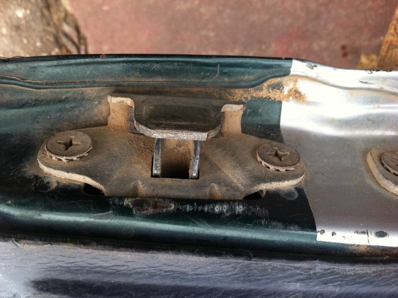

זה באמת מעניין! ועכשיו מסביר מדוע דלת אחת חוברה באמצעות מספר קטן של שימסים ואילו בדלת השנייה (אכן, החלפתי דלת אחת בין הטנדרים) היינו צריכים להשתמש בהמון שימסים. לפחות בכל הקשור לדלת תא המטען של הטנדר שלי - לא תהיה לי בעיה...

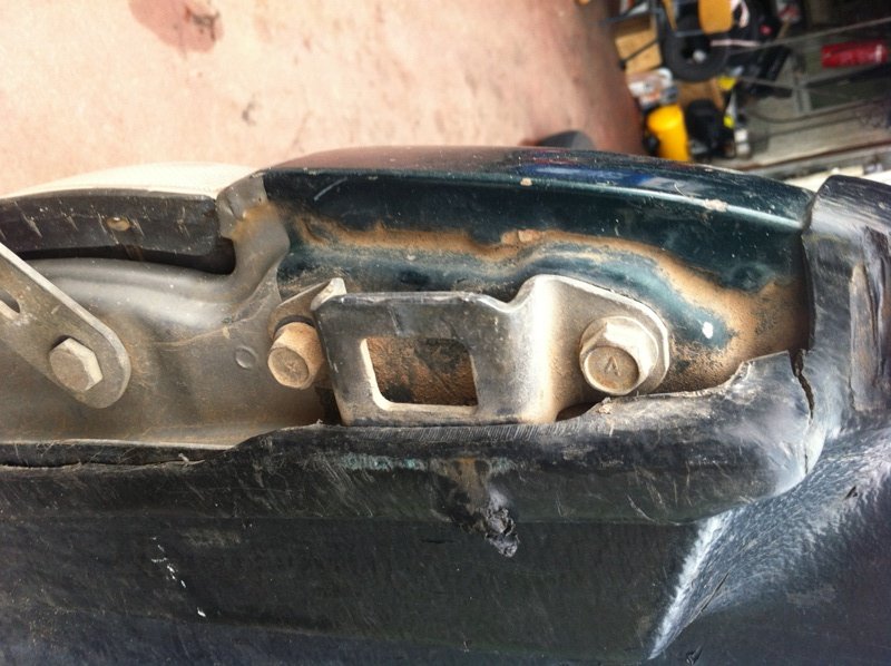

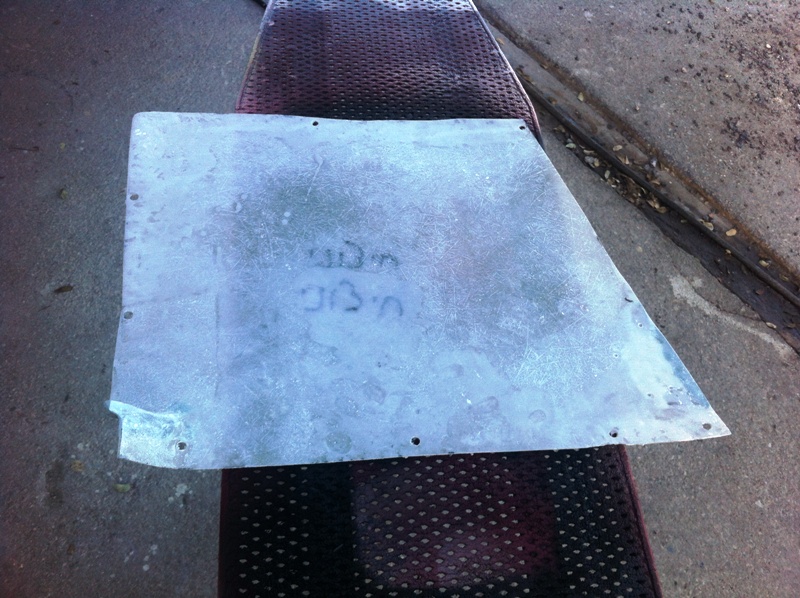

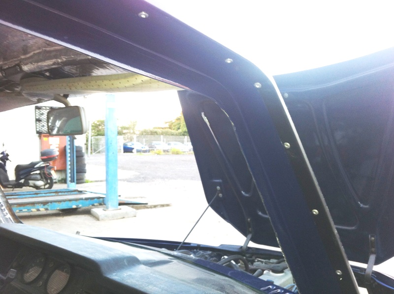

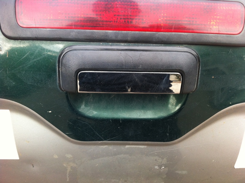

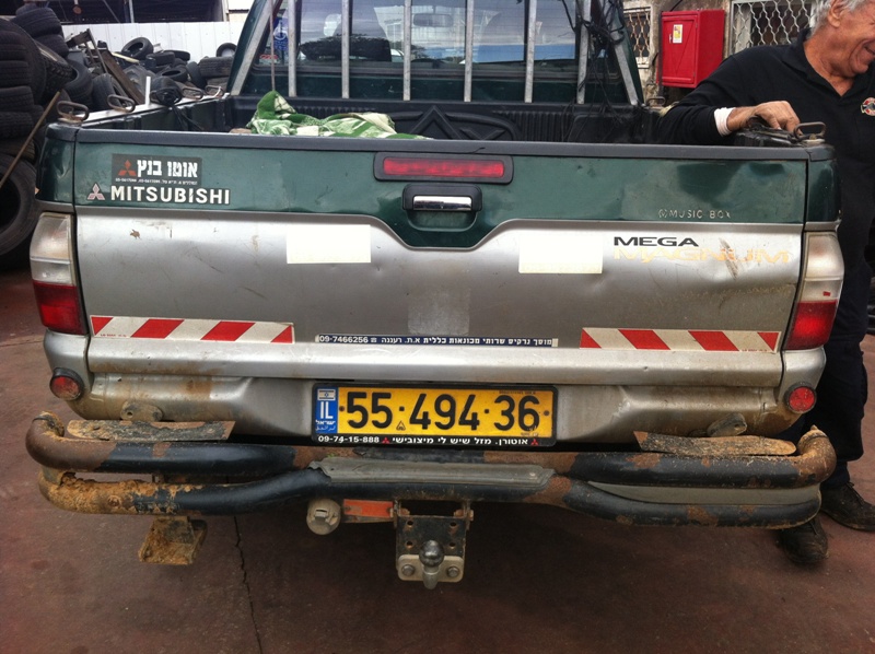

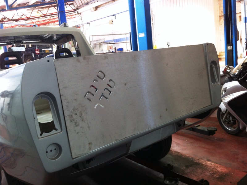

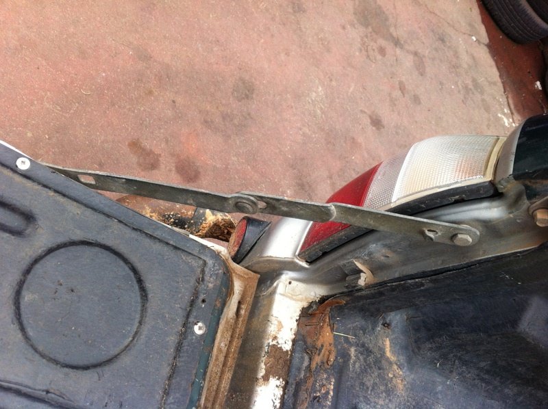

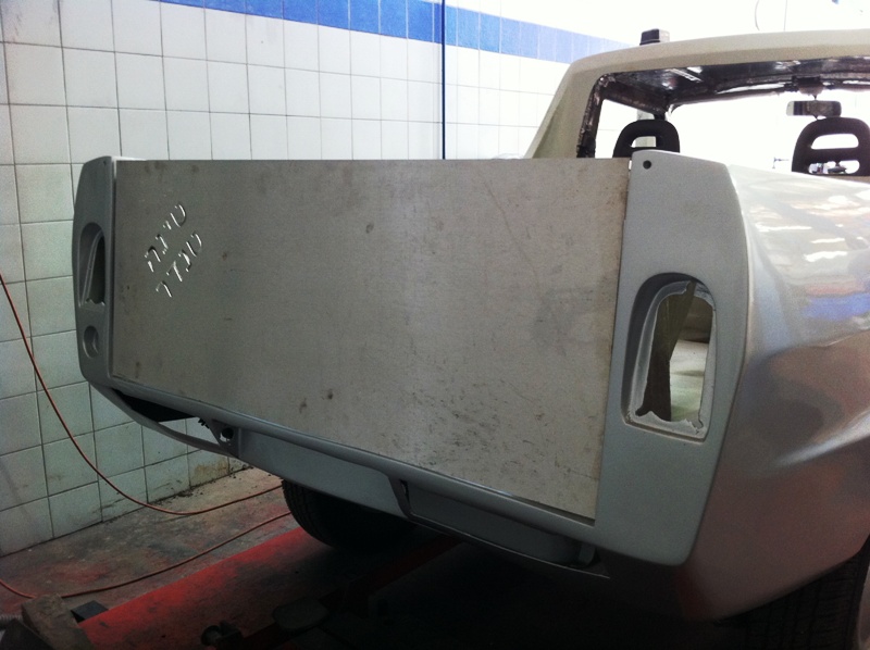

אחרי הרבה התחבטויות, נראה שיש לנו כיוון עם הדלת האחורית. זו לא תהיה רפילקה של הדלת המקורית, אלא משהו חלק ונקי, שיתאים יותר לאופי הצביעה של הטנדר. מאחר וכך, גם כל נושא הנעילה והבריחים של הדלת ישונו והרעיון הוא להעבירם לצד הפנימי של הדלת, כך שהחלק החיצוני ישאר ללא זיזים, ידיות וכדומה. אז במקום לתכנן ולבנות מנגנון כזה מההתחלה, עלה הרעיון להשתמש במנגנון קיים של טנדר - כמעט בכל טנדר פתוח זה מופיע כך, או באופן דומה. הנה. כך: 1. דלת מקורית של טנדר. 2. הכיסוי של הדלת, כפי שקיבלתי אותו מדני. 3. הרעיון הוא לחבר את המנגנון הנעילה והפתיחה בחלק הפנימי של הדלת, כך שהחלק החיצוני ישאר חלק ונקי. 4. הנה, לדוגמא, דלת של מיצובישי מאגנום. 5. ידית הפתיחה לא תהיה חיצונית, אלא פנימית. 6. מגבילי התנועה של הדלת, הם בדומה למקור שהיה קיים גם בסוסיתא/רום. 7. הסוגרים של הדלת הממוקמים של המשקופים. 8. הבריחים שעל הדלת. אז השאלה היא: האם מישהו מכיר או יודע היכן אפשר למצוא דלת שכזו (או דומה לה)? חיפשתי במאגר - אין להם. -

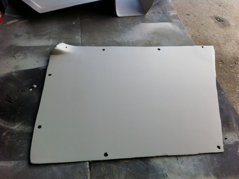

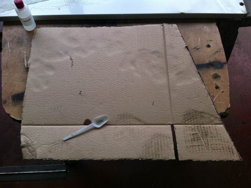

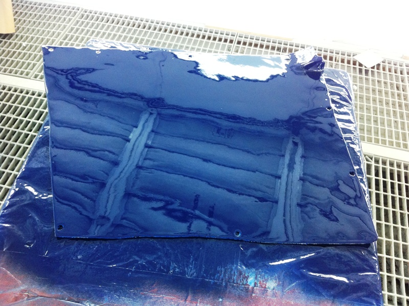

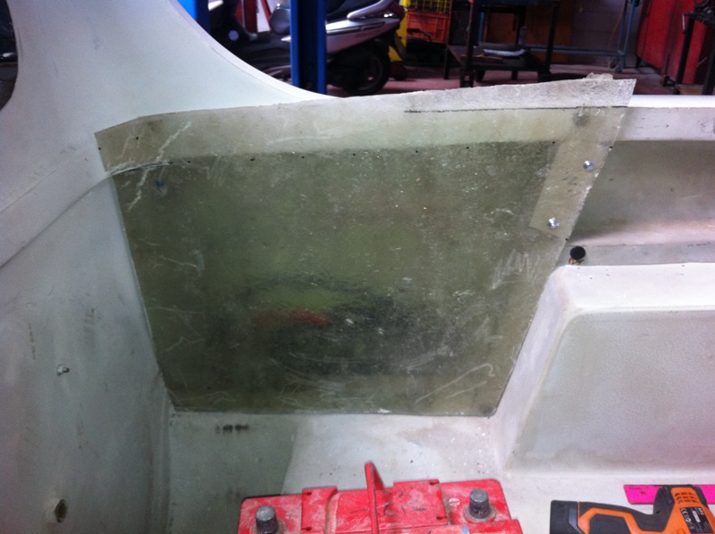

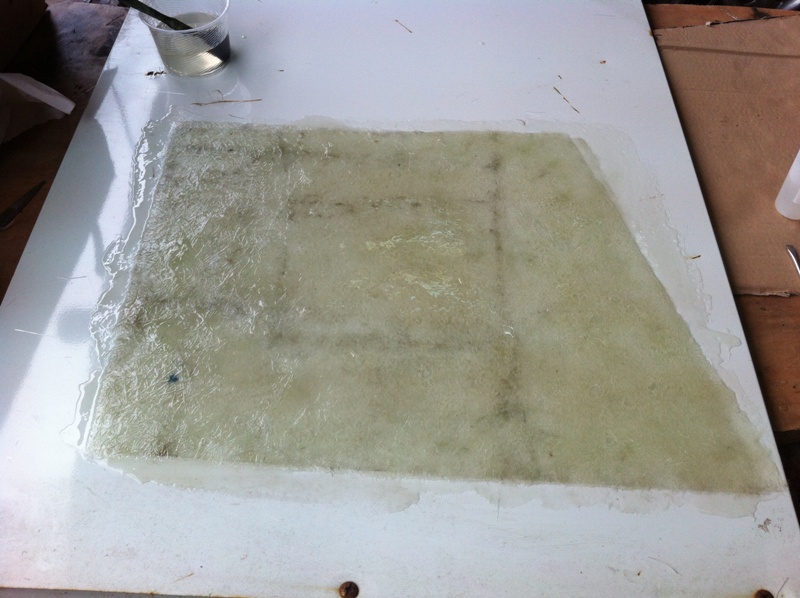

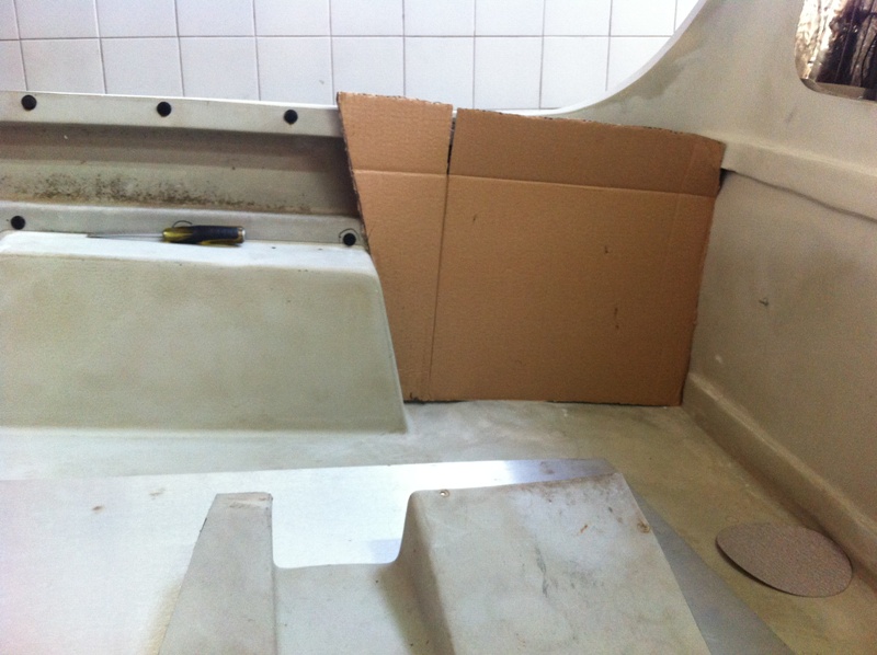

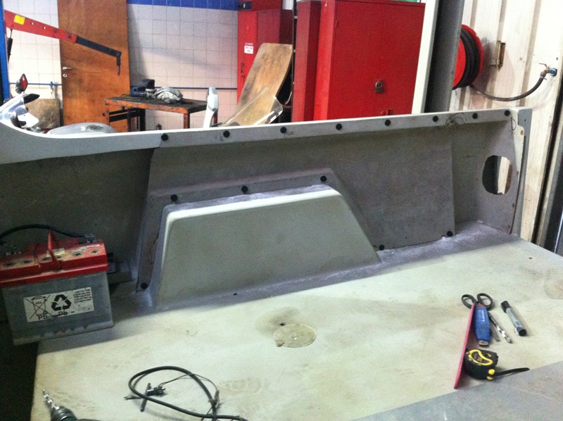

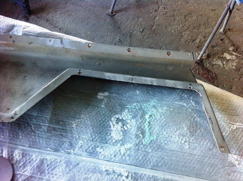

תזכורת קטנה: אז אחרי שהתאמנו את המכסה השמאלי, חוזרים למכסה הימני. 1. תזכורת למכסה השמאלי, שכבר הותאם. 2. וזהו המכסה הימני, שנחתך, על מנת להכיל את פינת המצבר שמוקמה שם. 3. והקרטון הזה הוא התבנית למכסה הפיבר החדש שצריך לעשות. 4. אז אחרי שחותכים את יריעות הפיבר לגודל הנכון ומערבבים את החומר - אפשר למרוח אותו על היריעות ולתת להן להתייבש. 5. וזה המכסה החדש, אחרי התאמות קטנות למקומו. כרגע הוא עדיין שקוף - מה שישתנה אחרי הצביעה. 6. מהזווית הזו ניתן לראות את הסגירה הקטנה שהתאמתי בחלק הפנימי של המכסה. 7. ובכדי לוודא שאין בעיות עם השכנים, הגלגל החלופי חוזר למקומו. 8. מאחר שנראה שהם מסתדרים טוב בינהם, אפשר לפרק את החלקים ולהעבירם לצביעה. -

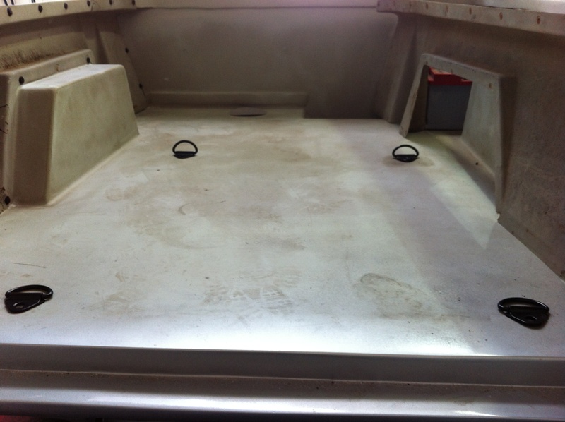

תודה על התמיכה ועל הרעיון. הטבעות מהקישור שהעלאת לא מתאימות, כי צריך לקדוח עבורן חורים בפיבר - מעשה שלא יעשה. הטבעות שרענן אירגן לי מתאימות, כי הן מתחברות לברגים המקוריים המעגנים בין הבודי לשלדה ובעצם זהו ייעודן המקורי גם בטרנספורטר ממנו הן הגיעו. נכון! חייבים משהו של מרצדס... רעיון נחמד. נצטרך לשבת על המדוכה ולקבל החלטה. באמת נראה טוב, השילוב הזה בתמונה! השאלה היא האם זה יתאים לטנדר הישראלי ולא יהיה יותר מדי בהתחשב בשילוב הצבעים? לא יהיה מצועצע מדי? איזה בידוד, גיא, של תא הנוסעים? הנ"ל נקרא "סקנן-סקין" (Second skin) ויש לו יבואן בארץ. שכחתי את שמו, אבל הנציג מולו אני עובד הוא עופרי והטלפון שלו הוא: 052-4045566. בהצלחה. -

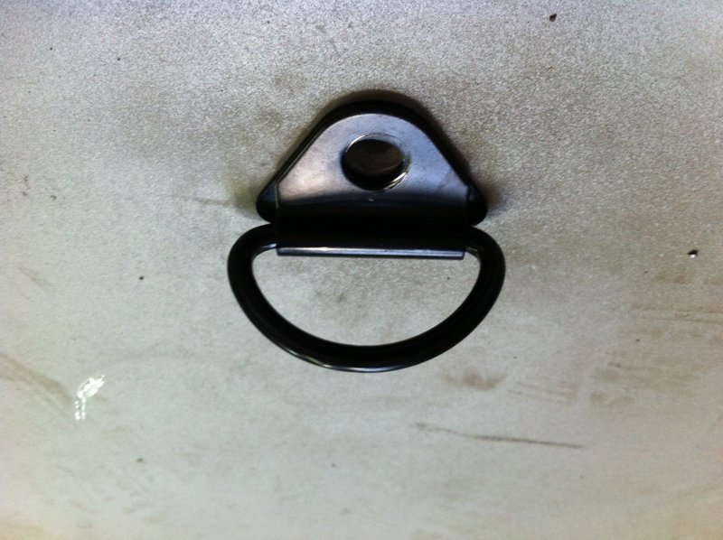

רום 1302?! כן, ככה קוראים לטינה חברי מועדון פיברקלאב. והכל בגלל רשימת השדרוגים והשינויים שנעשו בה. אז נאמן למסורת - צריך להמשיך! והפעם - טבעות קשירה לרצפת תא המטען. במקור לא היו כאלו טבעות ברום. במהלך השיפוץ, הועלה כאן בפורום הרעיון להתקין טבעות כאלו (אולי רן-שושנים, לא זוכר כבר. מצטער...) ואימצתי את הרעיון. רק שלא מצאתי את הטבעות המתאימות. (גם) לעזרתי נחלץ מועדון פיברקלאב. רענן, שהבין מה התוכנית שלי, אמר שיש לו פיתרון. טבעות עגינה שמתחברות לברגים שמעגנים את הבודי לשלדה, תוצרת... פולקסוואגן. עכשיו, חלקים של פולקסוואגן - את זה עוד אין לי באוטו. מה כן יש? רשימה חלקית של חלקים שניתן למצוא בטנדר שלי, אם במקור ואם בשדרוג: טריומף, הילמן ופיאט (במקור); דייהטסו, סוזוקי, קיה, יונדאי, מאזדה, רנו, פורד, ו... בעצם... כן יש חלק אחד של פולקסוואגן! הרדיאטור הוא של גולף דור שני! טוב, אז לא הרחבנו את רשימת הספקים... הנה הם הטבעות, אם כך, בהופעת בכורה. עדיין לא מורכבות. 1. טבעת העגינה, תרומת פולקסוואגן טרנספורטר. 2. ככה זה יראה על רצפת הארגז. ההבדל היחיד הוא שהסבירות גבוהה שעל הרצפה נתאים שכבת הגנה של... לא הוחלט עדיין. גומי/פלסטיק/עץ. פתוח לרעיונות. 3. וזה לא קשור לטבעות העגינה, בטח לא הסמל של לוטוס 7. מה שלידו - קשור מאוד למנוע, דווקא: מכשיר לכיוון הקרבורטור. -

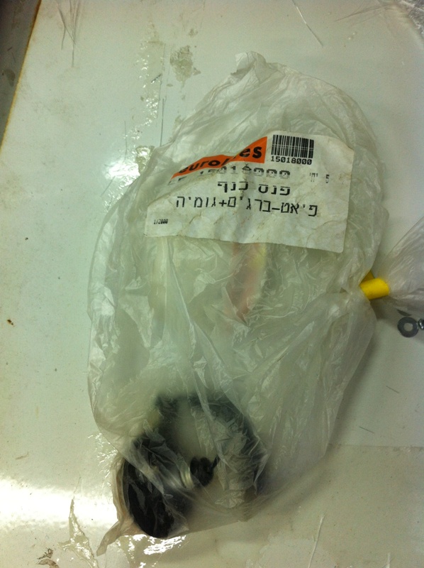

איזה כיף שיש חברים טובים שדואגים לך, נכון? תראו איזו הפתעה מרענן חיכתה לי בארגז הטנדר שלי, כשהגעתי למוסך דרך השטח: 1. ממש חבילת מתנות לחנוכה: צמד הפגושים החדשים; שקית עם תופסנים לכיסוי הדופנות לארגז (מצטער, רענן. לא מתאים... אבל תודה על המחשבה; ארבעה ווי קשירה (פרטים בהמשך...); צמד המרזבים שבאים מעל הדלתות, שעברו ניקוי חול וצביעה בצבע יסוד; ספר הרכב המקורי וכן היינס על הילמן אוונג'ר (שחשוב לנו בפרקי המנוע ותיבת ההילוכים). 2. אלו הם תושבות הפגושים המקוריות. כן-כן. הכי פשוטות שיש. 3. וזהו צמד הפגושים החדשים - כפילים למקוריים. 4. פשוט לא להאמין איזו איכות עבודה עשה כאן יורי. בקושי אפשר להבחין בריתוכים וגם זה - רק במבט בוחן בחלק הפנימי והנסתר של הפגוש. 5. לא התאפקתי וניסיתי לראות איך זה יהיה על האוטו... 6. נראה טוב! 7. ויש גם מסקנה: הפגושים ימוקמו קרוב יותר לבודי מאשר במקור. זה פשוט נראה טוב יותר ככה. -
