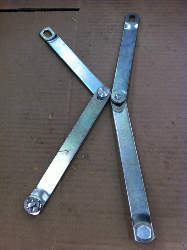

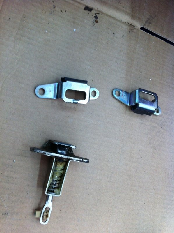

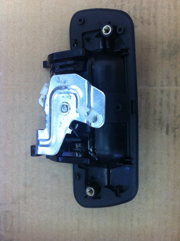

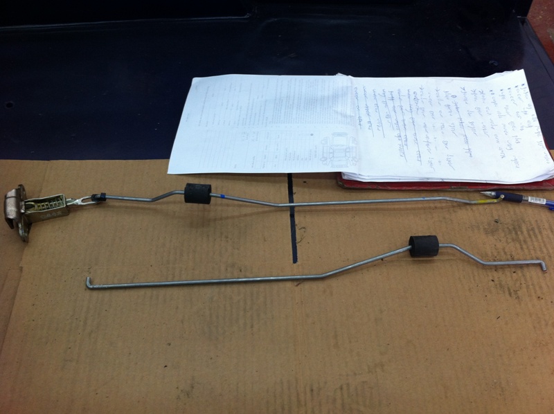

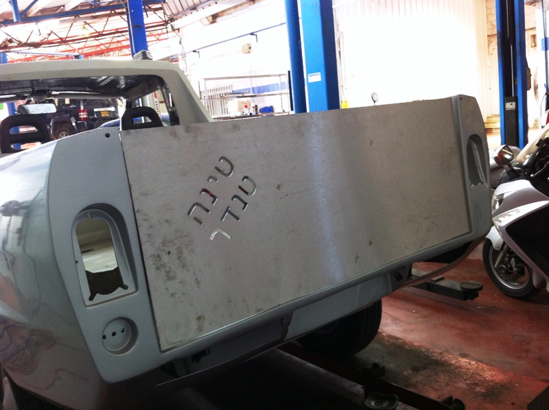

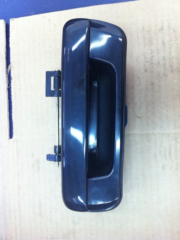

  1. בקרוב אעביר את הטנדר לידי "י", החפץ בעילום שם, למרות ששמו האמיתי הוא יורי. יורי הוא אמן המתכת ועוד כמה דברים שבנה את חלקי הפגוש האחורי והוא זה שגם יבנה את הדלת האחורית. כזכור, הרעיון הוא לא לשחזר את הדלת המקורית, בעלת שתי האזניים והנעילות החיצוניות, אלא לבנות משהו הולם ללוק המיוחד של הטנדר, שהתקבל בעקבות הצביעה המשולבת. הכיוון הוא דלת אחורית חלקה לגמרי, ללא אזניים, נעילות או ידית אם אפשר. וזה אומר שכל מנגנון הנעילה צריך לבוא מהצד השני וצריך לתכנן אותו מאפס, או... למה לא את החלקים המתאימים מאיזה טנדר מודרני? הסתכלתי על דלת של מיצובישי מאגנום ולא רואה סיבה מדוע זה לא יכול לעבוד. אז ניסיתי לחפש כזו משומשת (ולהזכירכם - גם ביקשתי עזרה כאן בפורום - ללא הצלחה). לעזרתי בא המחסנאי האדיר של מוסך דרך השטח. "למה לא להשיג את החלקים מאותם בעלי מלאכה שמרכיבים ארגזים על הטנדרים הפתוחים? במקרה כזה, הרי, הדלת הנמוכה ושאר חלקיה מיותרים לגמרי. אני אדאג לך". אמר וגם קיים. באתי בבוקר למוסך וזה מה שחיכה לי בתוך הארגז: כל החלקים הדרושים לבניית דלת אחורית. החלקים נתרמו מ... (את זה עוד לא היה לנו ) איסוזו די-מקס! הנה זה בא: 1. ראשית, תזכורת על הלוק המבוקש של הדלת האחורית. נקי, חלק, אלגנטי ויפה. 2. אלו הם הצירים של הדלת המתחברים לבודי והם מורכבים באמצעות ברגים לדלת עצמה. 3. ידית הפתיחה המקורית. 4. הרעיון פשוט: משיכה בידית מסיטה את פלטת הברזל הזו סביב ציר מרכזי. ואז? 5. שני המוטות מחוברים לפלטה, אחד מכל צד שלה. משיכת הידית מושכת את המוטות לכיוון מרכז הדלת. 6. בקצה המוט מחובר זיז קפיצי, הננעל כנגד התופסן שמחובר על הבודי. 7. ואלו הם המוטות ששומרים על פתיחת הדלת המקסימלית ולא נותנים לה ליפול יתר על המידה. 8. החלק הזה הוא הצד אליו מתחברים המוטות הללו. אז כאשר נסיים את ההכנות, הטנדר יעבור לידי יורי שזה יעשה בו את קסמיו, כאשר השאלה היחידה הנשאלת היא: האם להרכיב את ידית הפתיחה מבחוץ - כפי שזה במקור (על חשבון הלוק), או לחבר את הידית בחלק הפנימי (על חשבון השימושיות)? אם הידית תהיה בפנים, כאשר הדלת פתוחה ומעמיסים דבר מה, הידית עלולה להיפגע ואף להישבר. מצד שני, מה בדיוק אני מתכוון להעמיס על הטנדר הזה... מה אתם אומרים, בפנים או בחוץ? להעדיף מראה או שימושיות?

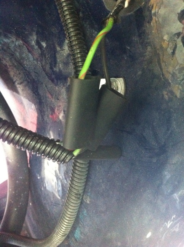

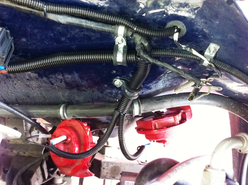

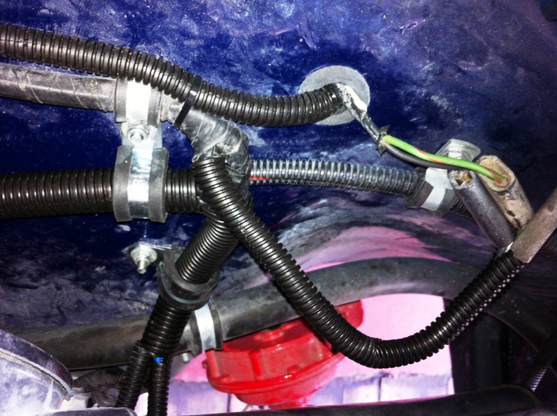

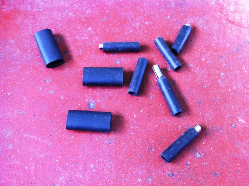

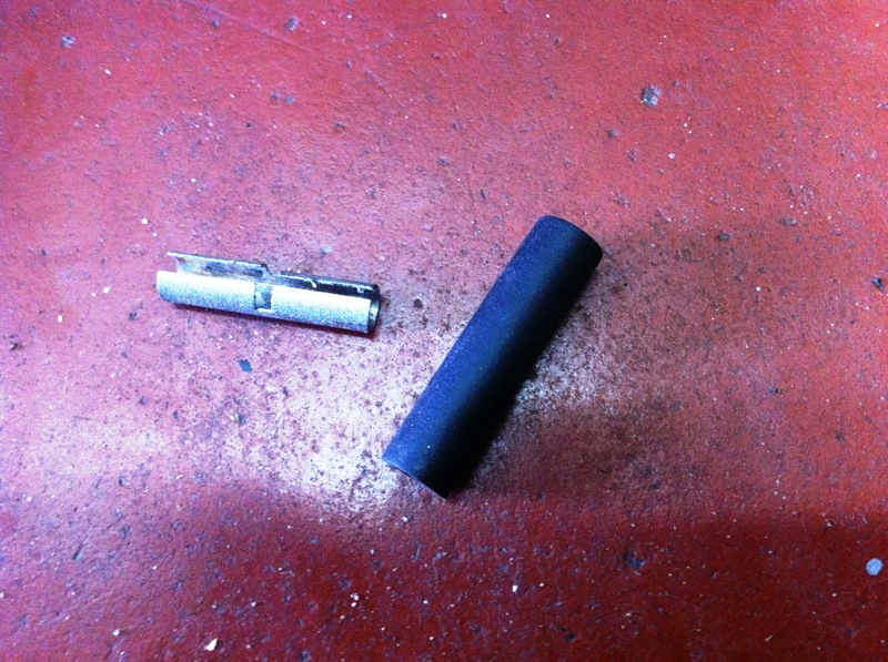

  4. זוכרים את השיפוץ של הלוטוס 7? זוכרים שהטנדר שלי והלוטוס - שתי המכוניות המאוד רחוקות באופיין האחת מהשניה - חולקות כמה חלקים זהים? זוכרים גם שהיו מספר מקרים בהם מלאי החלקים של הרום הוזעק לעזרת שיפוץ הלוטוס ואפשר למצוא כמה חלקים שהתחילו את חייהם על הרום והם משמשים כיום בלוטוס? אז שזהו, הגיע הזמן שהלוטוס תחזיר טובה לרום. מעשה שהיה - כך היה: מערכת החשמל של הרום והלוטוס חולקות בינהן אותו סוג מחברים. המדובר בפיתרון יעיל במקרים בהם צריך להשחיל צמות במקומות צרים, אבל כאשר המחברים הללו נחשפים לרטיבות/לחות/לכלוך, הם עשויים להתחיל לאבד מיכולתם: העברת זרם ליעד. לא בדקתי את הנושא, אבל בדיעבד אני משוכנע שניתן למצוא מחברים חדשים כאלו למכירה. אולי אפילו בארץ? לא יודע. חלק מהמחברים אצלי באוטו עברו ניקוי ושיוף והוחזרו לשימוש; חלק היו במצב רע ומצאתי טובים מהם מהתורמת ומהצמה הישנה של הלוטוס. ועכשיו מצאתי באחת מהקופסאות מספר מחברים חדשים לגמרי, שלא הורכבו בלוטוס בעקבות השינויים שנעשו שם בצמה. מאחר שהלוטוס כבר הושלמה, החלטתי בדעת הרוב שלי שהם יתרמו למערכת התאורה של הרום... אז הנה, איך שגלגל מסתובב לו. הגיע הרגע וגם הלוטוס עוזרת לרום! 1. המחברים החדשים, תרומת הלוטוס. 2. הרעיון פשוט. שני קצוות החוטים נפגשים יחד בשרוול המתכת הזה, שמגשר ביניהם. הגומי אמור להגן על הקצוות והשרוול. אלא שכאשר לחות או לכלוך חודרים בין החוטים לשרוול, זרם החשמל יפגע. 3. נקודות קריטיות ובעייתיות ברום הן המחברים של מערכת התאורה (למעשה, אם אני לא טועה, בצמת החשמל "המודרנית" של הרום, מערכת התאורה היא האחרונה והיחידה שעדיין משתמשת במחברים הללו ולא במחברים מודרניים, אמינים ומבודדים יותר. אז המחברים החדשים הללו הורכבו בנקודות ההסתעפות של צמות התאורה הקדמיות.

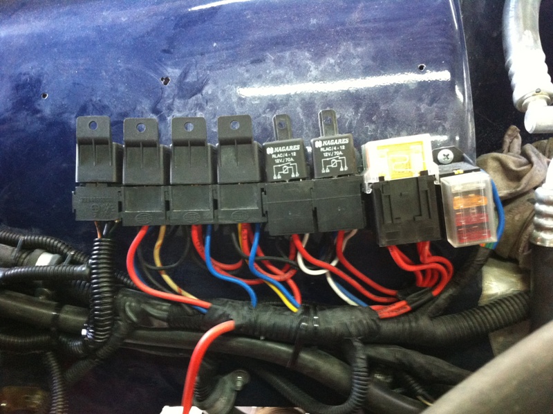

  7. נכון. זה באמת נראה לא הכי יפה. אבל הסידור של קופסת נתיכים/ממסרים משולבת לא יכול להתאים כאן. אולי בעתיד נשקיע בסידור מוקפד יותר. בינתיים, המזל הוא שהסידור הזה מתחת למכסה המנוע ולא נראה לעין...

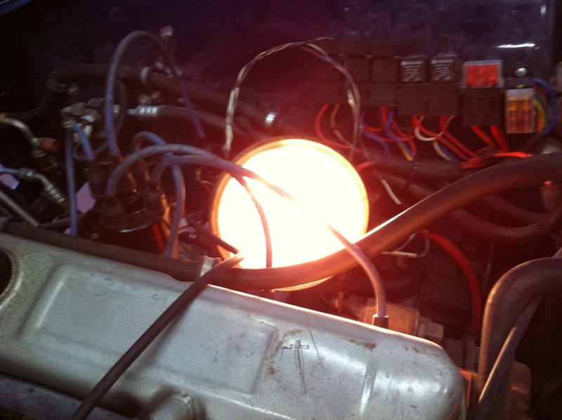

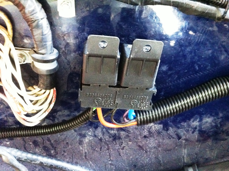

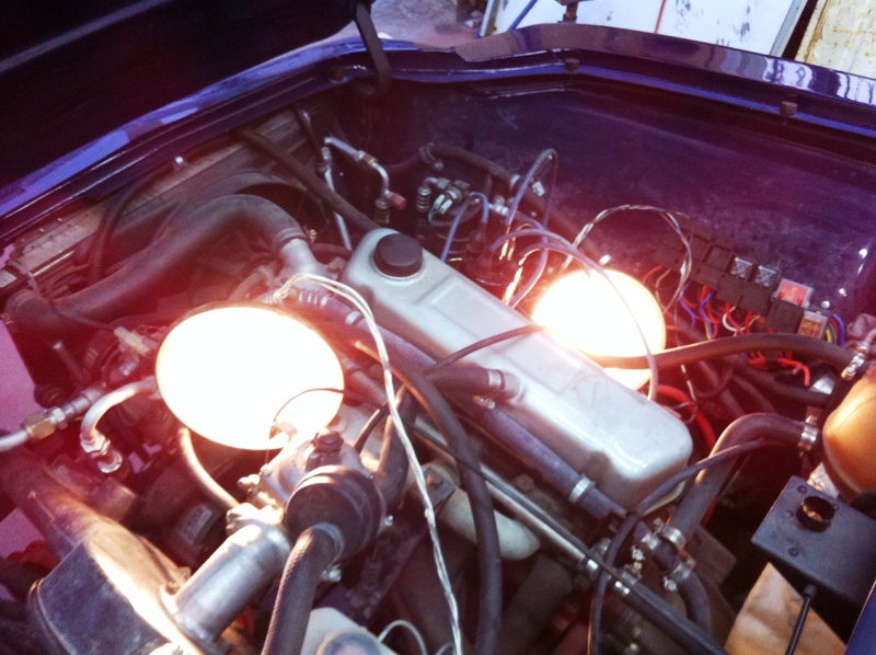

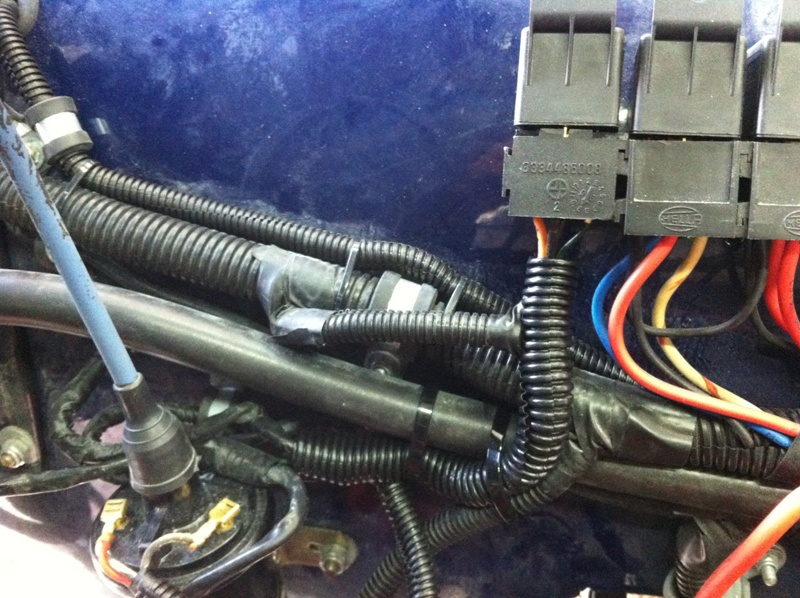

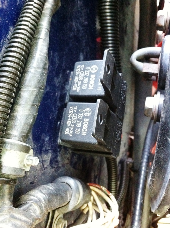

  8. הבטחתי ולכן גם אקיים... מאחר שמה שכתבתי בבוקר הוא מעין מבוא לתמונות שמצורפות - אין טעם להכביר מילים, חוץ מלציין שלאור החרטה שלי המצוינת בסעיף 1 ואחרי בדיקת שטח והיתכנות - ממסר לאור הגבוה בוא-יבוא! 1. בהתחשב בכל השינויים והתוספות במערכת החשמל, נהיה צפוף באזור... לפחות ניסינו לשמור על חזות מסודרת כמה שניתן. 2. שישה ממסרים, ושבעה נתיכים נוספו למערכת... 3. הצמות המקוריות והישנות - הורכבו לפני שהתחלתי להשתמש בשרשורי הפלסטיק. אולי יום אחד, אם ישעמם לי, אעשה מבצע ואשרשר את כל הצמות. במקומות בהם נעשה שינוי או תוספת, שרשורי הפלסטיק כבר נוספו. כאן - לזוג הצופרים (המקורי, אגב), אחרי תחנת ממסר. 4. עוד בעת תכנון המערכת, היה לנו ברור ששני ממסרים ימוקמו בצד שמאל של תא המנוע. כי חוטי התאורה והצופרים נמצאים בצד הזה ואין טעם למשוך חוטים לצד השני ולהחזירם. אז הממסרים האלו הם של הצופרים ושל אורך הדרך. 5. מאחר שיש מקום ואפשרות - יתווסף לו בקרוב ממסר שלישי עבור האור הגבוה. 6. בנקודה זו, העליונה, קיימת גם ההסתעפות לצמות החשמל של פנסי האיתות הצדיים, הקדמיים וגם של הפנסים הראשיים.
  9. אריק, מערכת חשמל ברום 1301 מעט משופרת בהשוואה לסוסיתא. הן במחברים בין הצמות השונות, הן בצבעים מאוד ברורים של החוטים, דרך כמות הנתיכים (שמונה במקור, בהשוואה שישה או אפילו ארבעה) וכלה בעובי החוטים, במיוחד של הפנסים הקדמיים. יחד עם זאת, המדובר במערכת חשמל אנגלית מתוצרת ״אביר החשכה״ ולכן אי-אפשר לסמוך עליה גם שהיא חדשה, על אחת כמה וכמה - שלושים שנים מאוחר יותר... זאת ועוד, אמנם יש שמונה נתיכים, אבל אף אחד מהם אינו שומר על מערכת התאורה הקדמית, ולכן... 1. במסגרת שידרוג מערכת החשמל, הוקצה ממסר לטובת הפנסים הקדמיים - מה שכאמור מקל על העומס בצמה המקורית. ממסר הוקצה לאור רגיל בלבד, לא גבוה. בדיעבד אני קצת מצטער על כך, זאת למרות שהסבירות נמוכה לנהוג בטנדר הזה, בלילות חשוכים, בכבישים שוממים בהם אשתמש באור גבוה. 2. מערכת החשמל המשודרגת כוללת עוד שישה נתיכים, כמדומני. אחד מהם עבור ההסתעפות לפנסים הראשיים. הערב אעלה תמונות של הנ״ל.

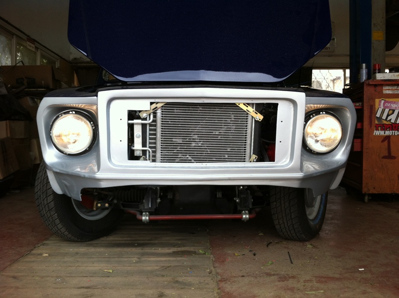

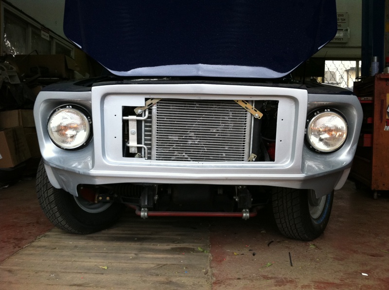

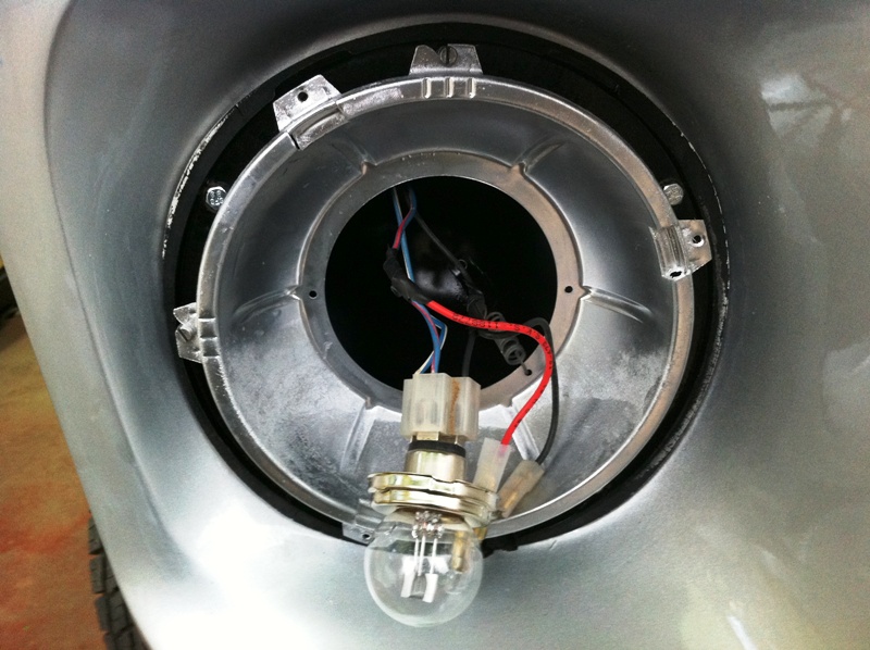

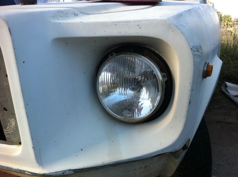

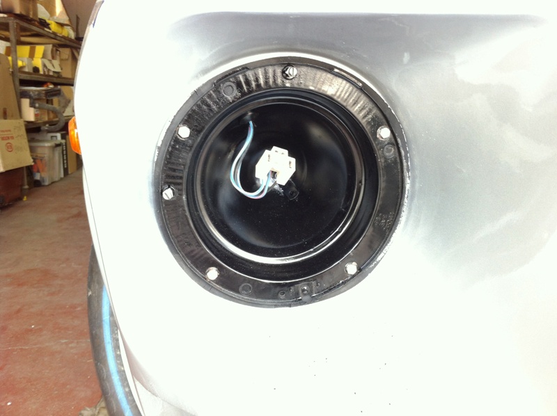

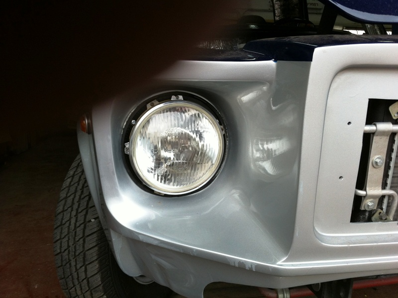

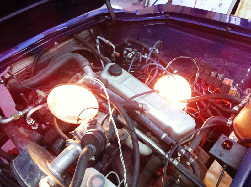

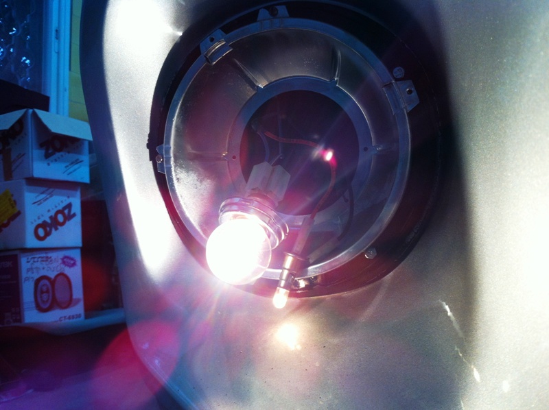

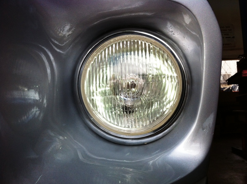

  10. ישראל, כרגיל אתה צודק לגמרי: בתמונות, אכן, הנורות הנראות (דולקות מחוץ לפנס) הן רגילות ולא הלוגן. יום אחרי שצילמתי את התמונות הללו, קיבלתי את נורות ההלוגן המתאימות לבתי הפנסים שלי (שהם למעשה דומים או זהים לאלו הנראים בתמונה שהעלאת), שבסיסן עגול ומתאים לקוטר הנורות הותיקות ולא הנורות החדשות יותר, בעלות הבסיס הקטן. אגב, בשיפוץ של הלוטוס החלפנו בתי פנסים לכאלו עם הכניסה הקטנה ונורות ההלוגן החדשות יותר (נדמה לי ששמן הוא H4). אצלי בטנדר לא טרחתי לצלם את הנורות החדשות, אבל הן אלו המותקנות בפנסים בתמונות האחרונות, בהן טבעות הקישוט כבר מורכבות. שמח לדעת שאתה עוקב בעניין ובתשומת לב אחרי השיפוץ של הטנדר שלי!

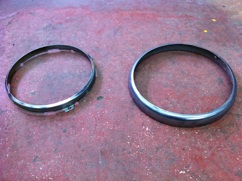

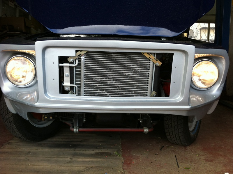

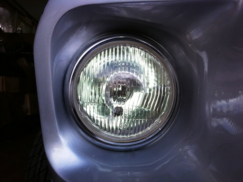

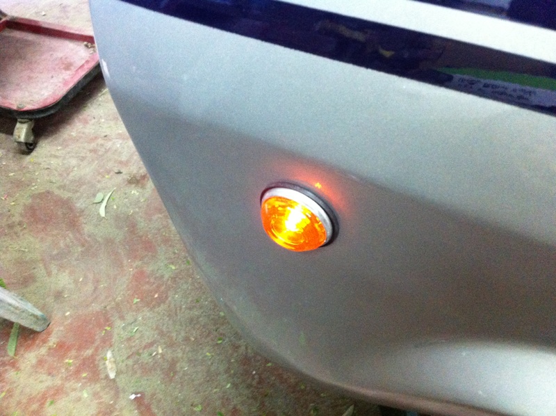

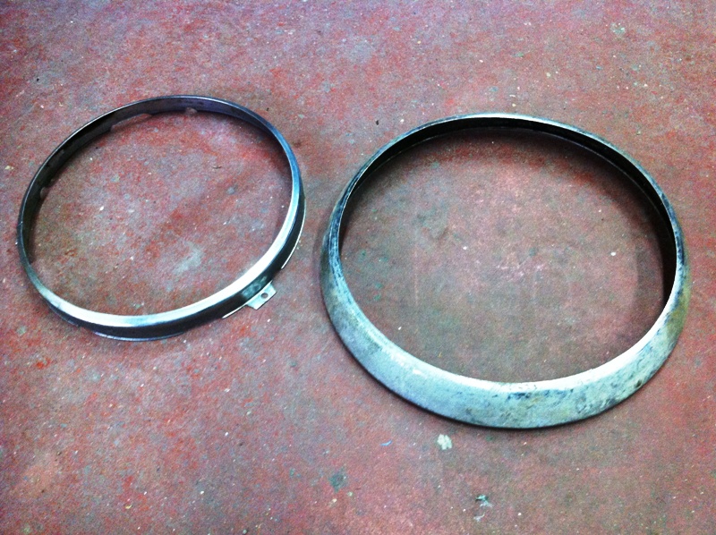

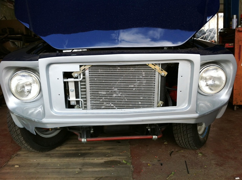

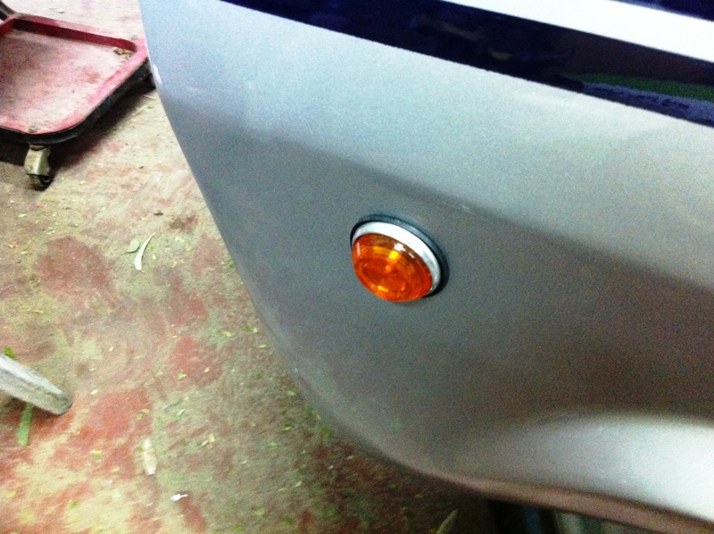

  11. זו כמעט הישורת האחרונה בנושא מערכת התאורה ומערכת החשמל בכלל. למעשה, בתום השלמת נושא הפנסים הקדמיים וחיבור צמות החשמל של איתותי הצד, כל שנותר הוא להשלים את יחידות התאורה בפגוש הקדמי וכן את השלמת הממסרים בתא המנוע ו.. זהו! אבל כרגיל, כל דבר לוקח את הזמן שלו. אז בינתיים, ממש לפני סוף השנה הזו, קבלו הבטחה: בשנה הבאה - אני מסיים! 1. בדיקת תאורה, פנסים ראשים - אור "חניה". 2. בדיקת תאורה - פנסים ראשיים - אור דרך. 3. עכשיו אפשר להרכיב את טבעת הקישוט החיצונית. האחת... 4. והשניה. 5. וככה זה נראה ממבט רחוק יותר. עם הפנסים הללו, החזית של הטנדר מאוד מזכירה לי את הפרונט של הסוסיתא 13/60 סטיישן שהייתה ברשות הורי. 6. ואותה החזית - עם תאורה עובדת. 7. ואחרי חיבור של פנסי האיתות למערכת החשמל של הטנדר... 8. גם הם עובדים!

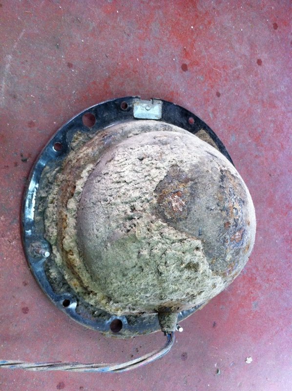

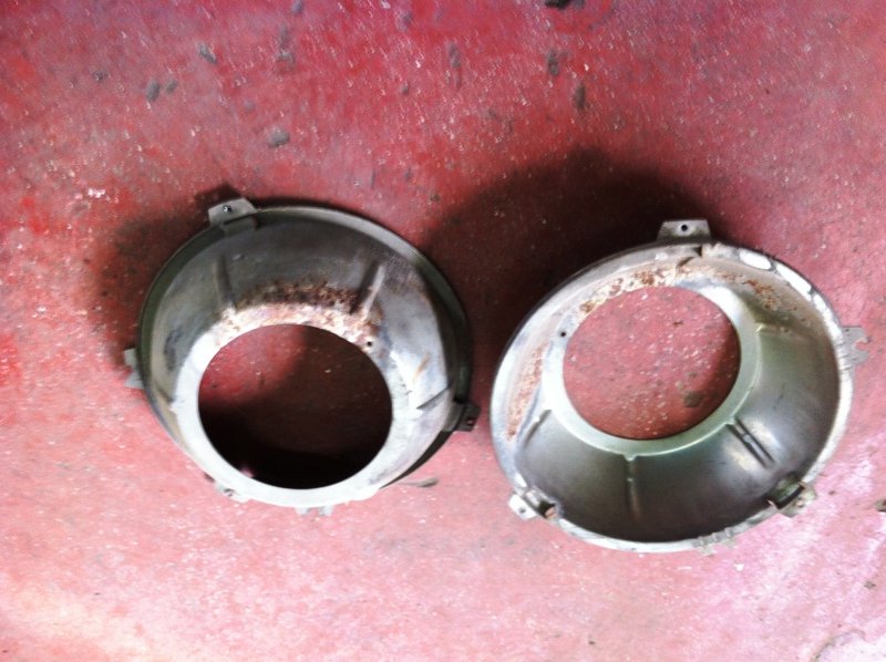

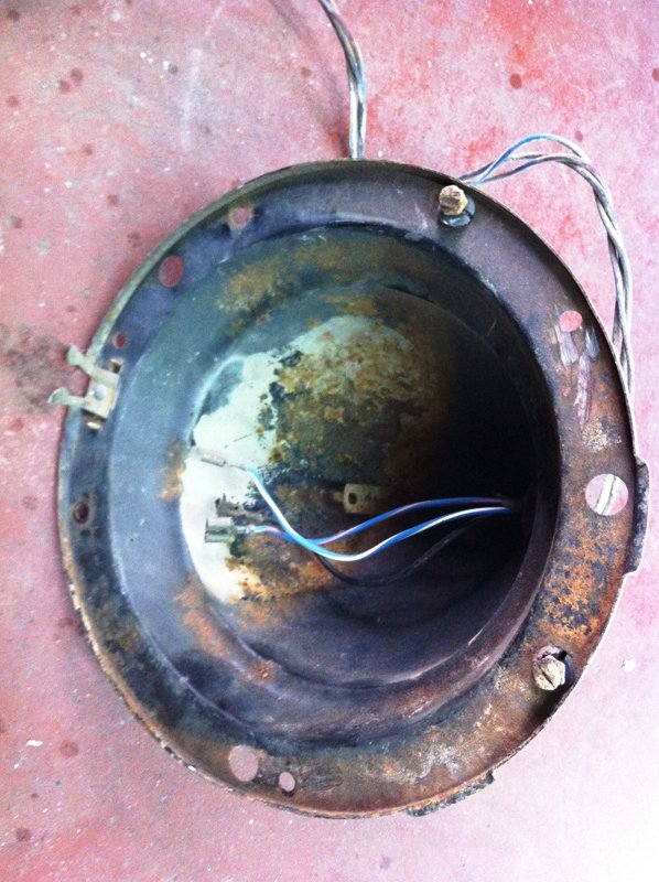

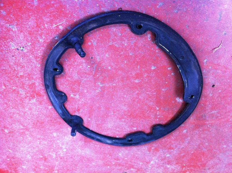

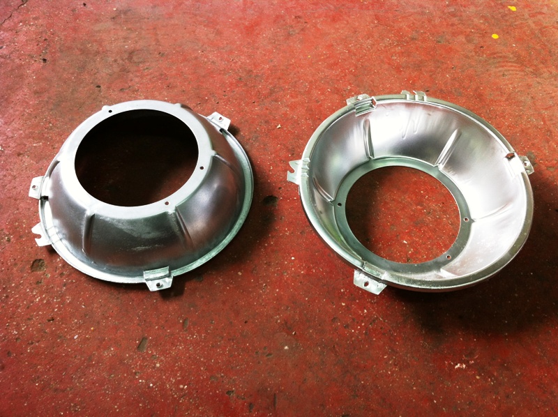

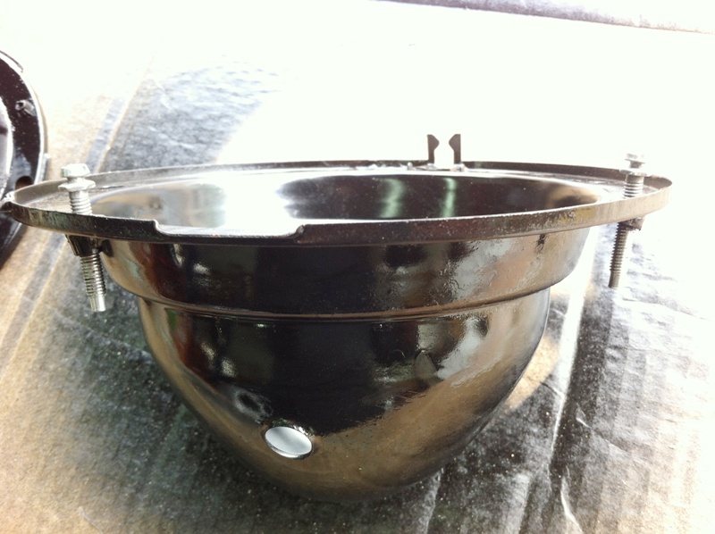

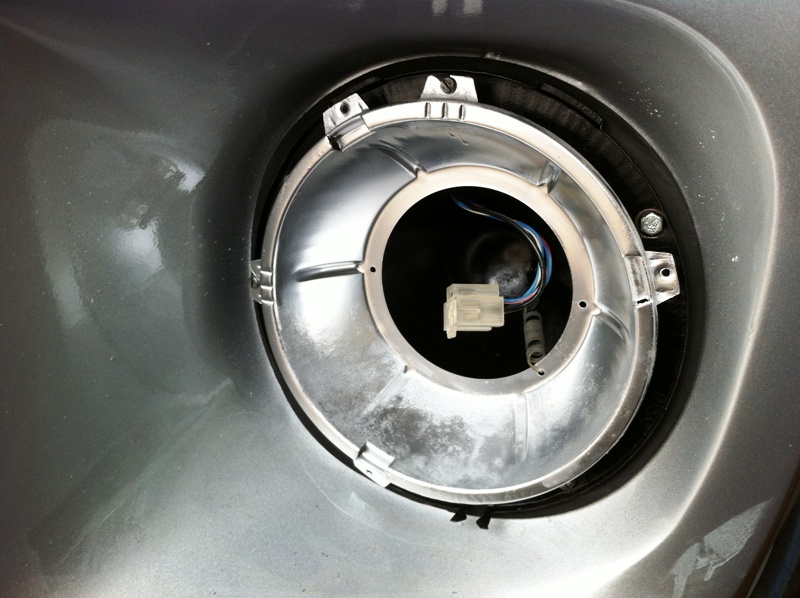

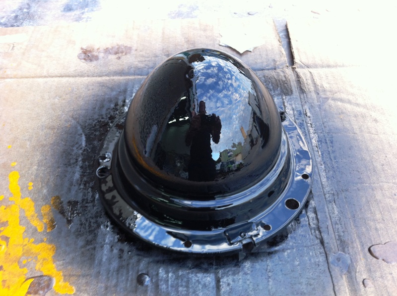

  13. אז מה היה לנו: הכנו את בית הפנס ושאר החלקים; בדקנו שצמות החשמל תקינות; בחרנו שני רפלקטורים טובים. אז מה צריך לעשות עכשיו? להרכיב! 1. גומיית השיכוך/אטימה המקורית של לוקאס - שמורכבת בין הבודי לבית הפנס. 2. מאחר שהיו לי ארבע גומיות כאלו, בחרתי שתיים שהיו תקינות למדי, שדרשו בעיקר ניקוי מסיבי. 3. וזהו בית הפנס, עם ברגי כיוון אלומת האור של הרפלקטור, שמורכבים עליו. 4. בית הפנס מורכב למקומו באמצעות ברגים ואומים חדשים (שידרגתי לאומי ניילוק...), וצמת החשמל כבר מנותבת למקומה. 5. וזוהי תושבת הרפלקטור שמקובעת במקומה באמצעות שני ברגי כיוון גובה האור וכן קפיץ. 6. לפני הרכבת הרפלקטור, רוצים לבצע בדיקה אחרונה: האם אחרי חיבור צמות החשמל למקומן בדרך הנכונה - גם עכשיו הכל עובד. 7. אחת-שתיים-שלוש-ניסיון! עובד! במקור הותקנו ברום נורות רגילות, "של פעם". מאחר שמערכת החשמל שודרגה במערכת ממסרים ואחד מהם ספציפית מיועד לאורות, הוחלפו הנורות הותיקות בנורות הלוגן חזקות יותר. 8. וככה זה נראה אחרי הרכבת הרפלקטור למקומו, עוד לפני התקנת טבעת הקישוט מסביב. מתחיל לתפוס צורה, הטנדר...

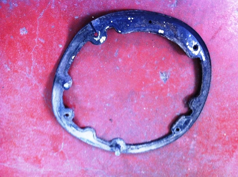

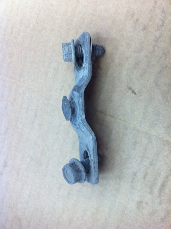

  15. אחרי שגמרתי להכין את חלקי הפנס השונים, הגיע גם זמנם של הרפלקטורים. מהם, בלי עין הרע, היו לי הרבה. גם אלו שירדו מהתורמת, וגם עוד איזה סט אחד או שניים שהשגתי עם הזמן וגם כמה שקיבלתי מפיברקלאב. אז בשקט-בשקט יכולתי לשבת ולברור את הסט הכי טוב, נקי ומושלם עבור הטנדר. שאר הרפלקטורים יעברו למחסן פיברקלאב ויעזרו לדגמי סוסיתא/רום להם הרפלקטורים הללו מתאימים - שזה פחות או יותר אמור להיות כל הדגמים והגרסאות של סוסיתא, מ-12 ועד רום 1300. בנוסף, היו לי שני סטים של צמות חשמל לבחור. זו שירדה התורמת (ועדיין הייתה מחוברת כפי שצריך) וזו שירדה מהטנדר שלי, שהייתה במצב לא משהו. אז הבחירה הייתה קלה וכל שנותר הוא לבדוק רציפות ותקינות החוטים וכן לנקות מחברים בקצוות. מאחר שרציתי לבדוק שאכן מערכת החשמל תעבוד כפי שצריך להיות - עוד לפני התקנת הרפלקטורים במקומם ומאחר שהצמות של פנסי התאורה מתחברים בתא המנוע די קרוב לקיר האש, העדפתי פשוט להניח את הרפלקטורים בתא המנוע, לחבר את החוטים לצמה הראשית - ולבדוק. אני יכול להגיד לכם משהו אחד: מזמן דבר כל-כך שולי לא העלה על פני חיוך מטופש כל-כך... רק לראות את הפנסים מתעוררים לחיים בלחיצת המתג, זאת אחרי עשרים שנים של חושך ואת ידית החלפת האורות מתמרנת בהצלחה בין האור הרגיל לגבוה - פשוט תענוג.
  16. עוד טרם שככו הדי חגיגות המאורות מאחור, וצריך להמשיך עם הפנסים הראשיים. כאשר קניתי את הטנדר שלי, מערכת התאורה בו הייתה בחסר. הפנסים הראשיים לא היו ואילו האחוריים היו שבורים, כמדומני. באותה התקופה עוד לא היה לי את הידע שיש היום ולא היה פיברקלאב ומסיבה זו, כאשר מצאתי את תורמת החלקים, שמחתי שבה מורכבים החלקים החסרים. מאז, כידוע, נפתרה מצוקת החלקים, אבל בכל זאת התפנתי לפרק את הפנסים הראשיים של התורמת ולו רק בשביל ללמוד את דבר ההרכבה והפירוק שלהם. למעשה, כך גם יכולתי לבחור את הטובים שבין החלקים הכפולים שהיו לי ולהכינם להרכבה. בבקשה: 1. הפנסים הראשיים, כפי שהיו מורכבים בתורמת. 2. אחרי הפירוק שלהם, כך נראה בית הפנס. מצד האחורי... 3. ומהצד הקדמי. אז כמובן שהחלקים הטובים נכנסו למקצה ניקוי, שפשוף וקרצוף ובסיום התהליך... 4. כך נראה בית הפנס. 5. ואלו הם תושבות הפנסים עצמם - לפני הניקוי והצביעה. 6. אותם חלקים - בתום התהליך. 7. התופסן של הפנס עצמו וטבעת הקישוט החיצונית. היו לי מגוון טבעות חיצוניות ומאחר שהן לא היו מורכבות בתורמת, הזיהוי כלל תהליך לא קצר של ניסוי ותהיה, ניסוי וטעיה... 8. אז אחרי שזוהו הטבעות הנכונות, החלקים בעלי הציפוי ניקל עברו ניקוי מסיבי. בסיום ההתאמה, יתכן שאשלח אותם לציפוי מחדש. המשך יבוא...

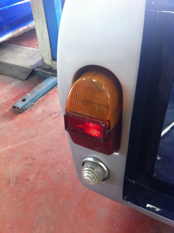

  18. איפה היינו? אה, כן... עשינו בדיקה על יבש למערכת התאורה האחורית ולפי מד המתח אין קצרים, מעגלים נסגרים ונראה שהכל תקין. אז כל שנותר לעשות הוא לנשום עמוק, לחבר מצבר, לפתוח מתג התנעה, ו... שום דבר לא קורה. כלומר, שום דבר רע לא קורה. לא נשרף שום נתיך, לא עולה עשן משום מקום - וזה טוב. אפשר להמשיך! אז שנתחיל בבדיקות? 1. מתג ההתנעה פתוח, מתג ההתנעה - סגור. שקט בגזרה... 2. פותח מתג אורות - נורות תאורה אחוריות נדלקות! 3. מפעיל איתות ימינה: עובד. מפעיל איתות שמאל - גם עובד! 4. תאורת אור מספר: עובד! 5. משלב את תיבת ההילוכים להילוך אחורי ו... אור רוורס - עובד! 6. ומה עם תאורת אור רוורס ואור בלם? גם עובד! 7. מנסה שילוב בין תאורה, איתות, אור רוורס ואפילו לחיצה על דוושת הבלם, ו... כן, ניחשתם נכון: הכל עובד! איזו סגירת מעגל (תרתי משמע). את הטנדר הזה קיבלתי לפני שנתיים וחצי במצב דומם לגמרי, אחרי עשרים שנים בהם לא פעם זרם חשמל בחוטים הישנים ועם מתג התנעה שבור ומנותץ - כך שלא יכולתי לבדוק את מצב המערכת, מה גם שבמהלך השנים הוסרו מהטנדר הפנסים הקדמיים וגם האחוריים היו במצב לא-משהו. זאת ועוד: לא מעט חוטים וחיבורים ארעיים נוספו למערכת הזו בשנים עברו - כך שמצב מערכת החשמל היה בגדר תעלומה. בשעתו, כל אותם חוטים, חיבורים ומפסקים הוסרו מהצמה. כל חוט וחוט נבדק כנגד קצרים ומוליכות וכל הסופיות הוחלפו בחדשות. גם המפסקים עברו שיפוץ או החלפה (אין הרבה: מתג אורות - שופץ; מנופי איתות ומגבים - שופצו; מתג התנעה - הוחלף בחדש). עכשיו אפשר להמשיך גם עם הצמות של החלק הקדמי.

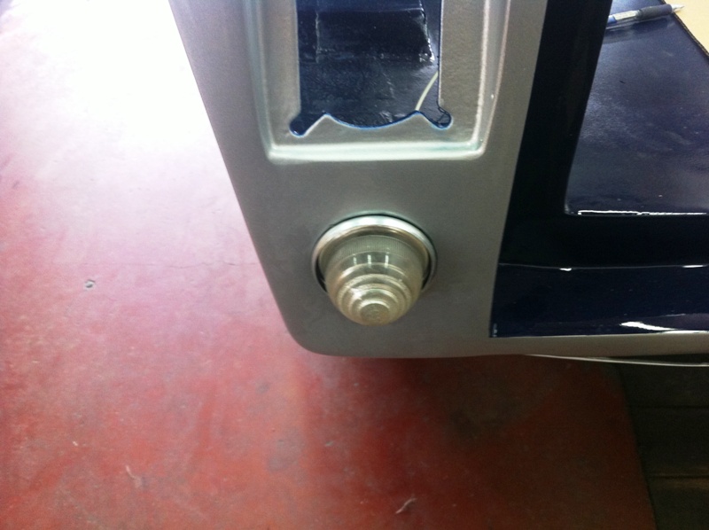

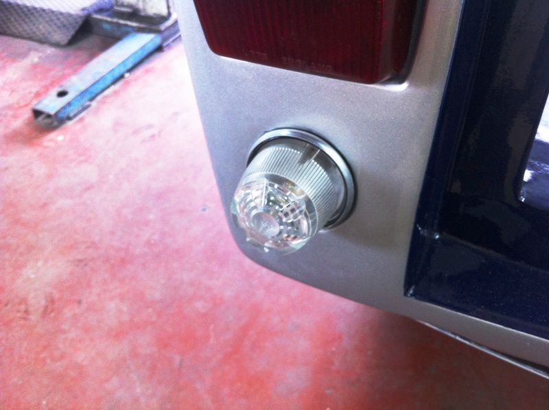

  25. תודה על המילים החמות. מאוד מעריך את זה ומאוד כיף לשמוע! ועכשיו אני רוצה לשתף אתכם בהתלבטות לגבי עדשת פנס אור הרוורס... כן, אני רציני! בשני הטנדרים שלי הייתה מורכבת עדשה בתצורת "קונוס גלידה", בדומה לפנס האיתות הקדמי בדגמים ישנים של סוסיתא. וזה מה שחשבתי וזכרתי כעדשת אור רוורס מקורית. אז אחרי שהרכבתי את העדשה, רענן הפתיע אותי עם מתנה מניסים מטירת הכרמל - עדשה חדשה לגמרי עבור פנס אור רוורס והיא בתצורת "גביע אשל". ניסים טוען שהגביע הוא-הוא העדשה המקורית של אור הרוורס בטנדר. עבורי, המקוריות פחות עקרונית. מה שחשוב - שזה יראה יפה והרמוני. אז מה אתם אומרים? 1. קונוס הגלידה? 2. גביע האשל? 3. קונוס הגלידה? מה יותר יפה ומתאים?
