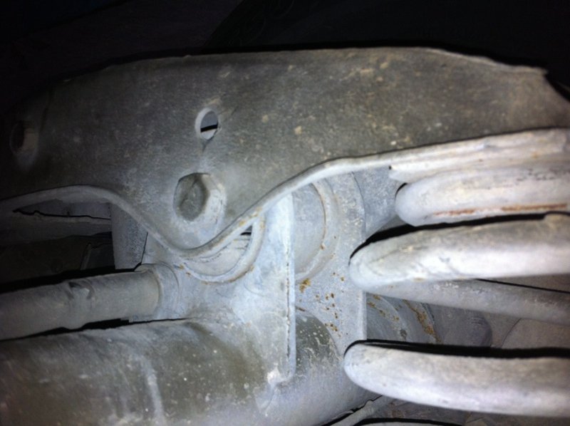

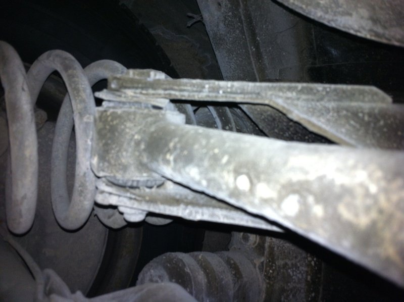

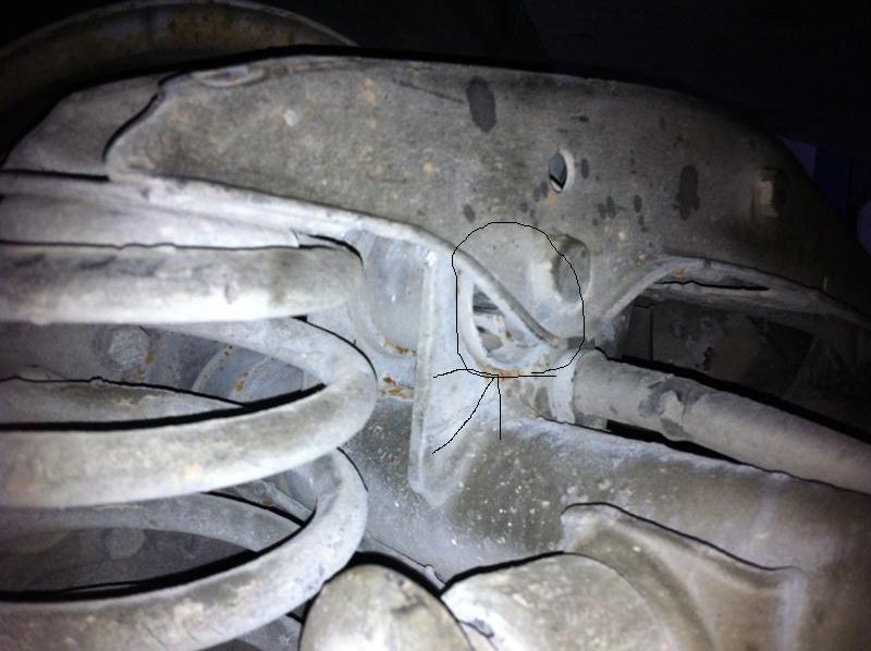

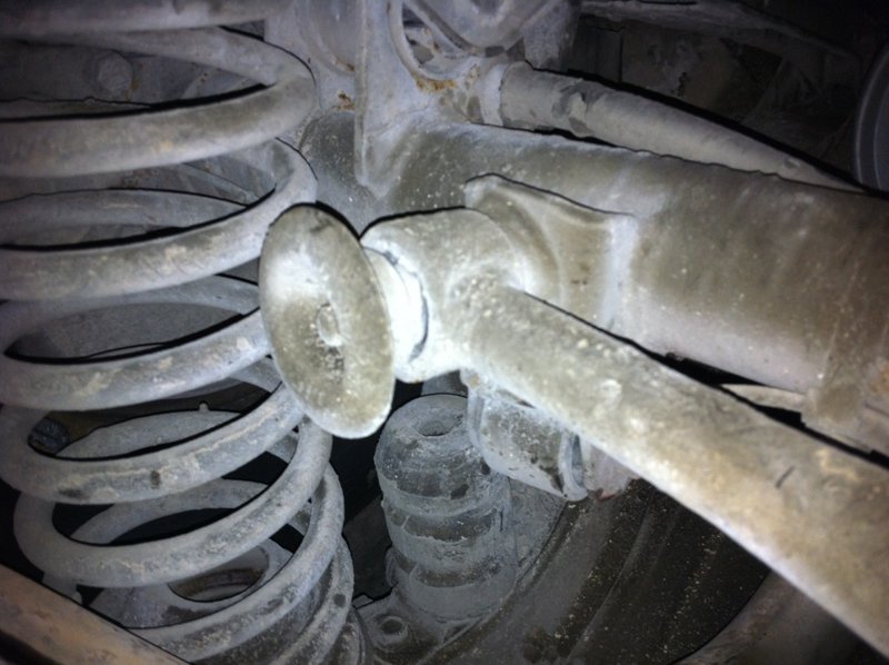

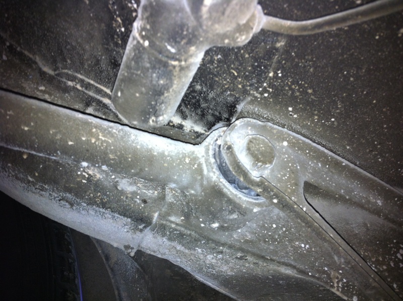

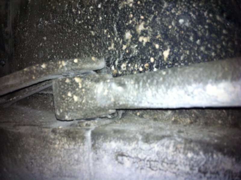

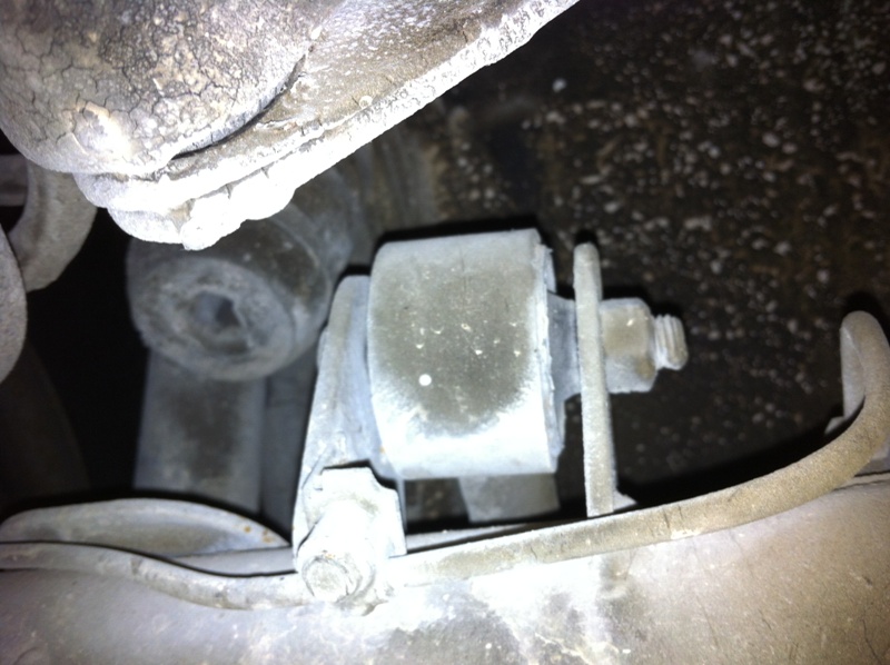

תודה על התשובות המהירות. רק בכדי לוודא, צילמתי את חיבורי המתלים של הסרן האחורי. יש שם לא מעט בוקסות... הנה: 1. מוקפת בעיגול: הבוקסה המדוברת. היא מתחברת למוט אורך התחתון, שמתחבר לחלק התחתון של הסרן והיא גדולה משמעותית משאר הבוקסות. 2. זו הבוקסה השניה. הקוטר החיצוני של הבוקסה (אם הנתונים שנתנו לי נכונים), היא 72 מ"מ. 3. זו, לדוגמא, אחת הבוקסות של המוט הרוחבי. היא קטנה משמעותית מהבוקסה אותה אני צריך. 4. אחד המחברים לשלדה של מוט האורך. 5. וזה החיבור של המוט האורכי העליון לסרן, עם בוקסות בקוטר הקטן. 6. עוד חיבור... של הזרוע התחתונה מלפנים לשלדה. 7. והחיבור העליון של הזרוע הרוחבית לשלדה. סה"כ, יש חמש זרועות המחברות בין הבודי לסרן. שתיים אורכיות-תחתונות; שתיים אורכיות-עליונות; אחת רוחבית. הבוקסות האמורות הן אלו המתחברות על הסרן עם הזרועות התחתונות. דני, אם אחרי הפירוט הזה אנחנו עדיין מדברים על אותו החלק? -
שאלה למומחים וולוו: בסרן האחורי של וולוו סדרה 240 יש מספר בוקסות המעגנות את הסרן למוטות האורך ולמוט הרוחבי. בעוד שאת בוקסות מוטות האורך קל למצוא, את בוקסת המוט הרוחבי (הגדולה. סביב 72 מ״מ קוטר חיצוני) קשה למצוא. מי מכיר ומי יודע היכן ניתן למצוא כאלו?
