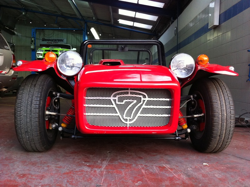

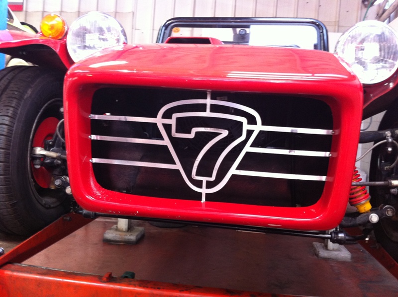

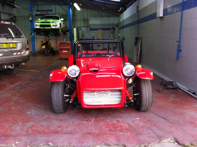

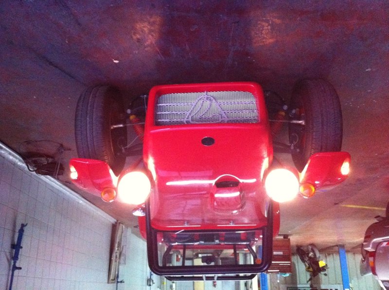

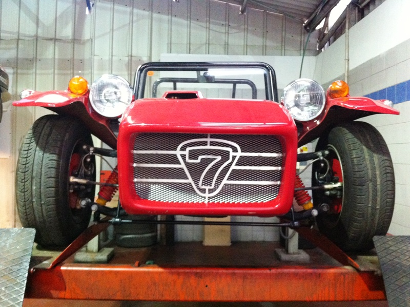

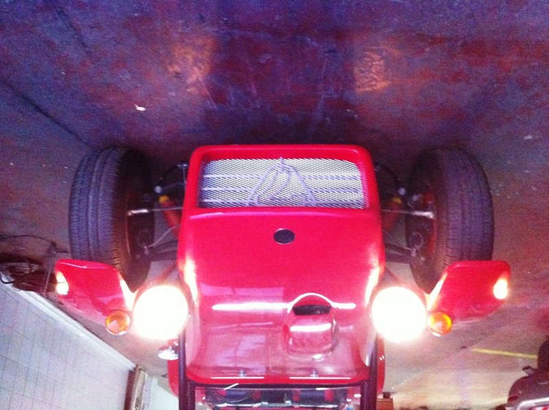

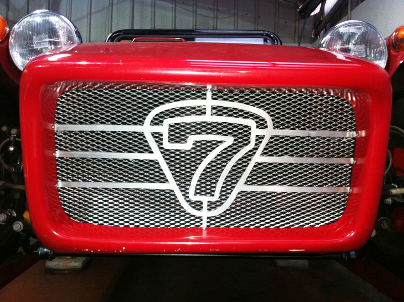

טוב, צריך לסמן V גם על המטלה הזו. אז בבקשה, הסבכה הקדמית של הלוטוס, במלוא הדרה. מאחר שאין צורך להרחיב בנוגע לתמונות, אז אין הסברים. טוב, אולי רק אחד. במקור תיכננו שהרקע של ה-"7" יהיה בשחור, אבל מצא חן בעינינו הרקע הכסוף והמקורי של הרשת. נותן איזה ניגוד מעניין לספרה שבע ובכלל לצבעים הכהים של המכונית. בנוסף, בשתי התמונות האחרונות, שצולמו כבר בחשכה, ניתן לראות על מכסה המנוע גם סמל של לוטוס שהודבק למקומו. -

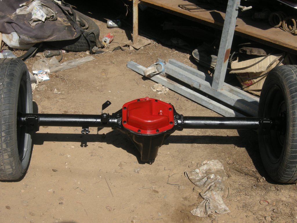

תמונה מעניינת שטרם ניתקלתי בה! נראה כמו מכשיר מוזר לכיוון גלגלים, אבל אל תתפוס אותי במילה.

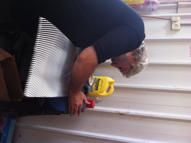

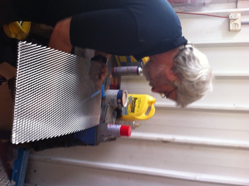

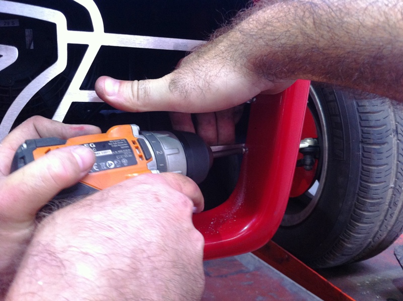

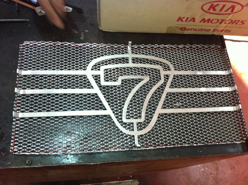

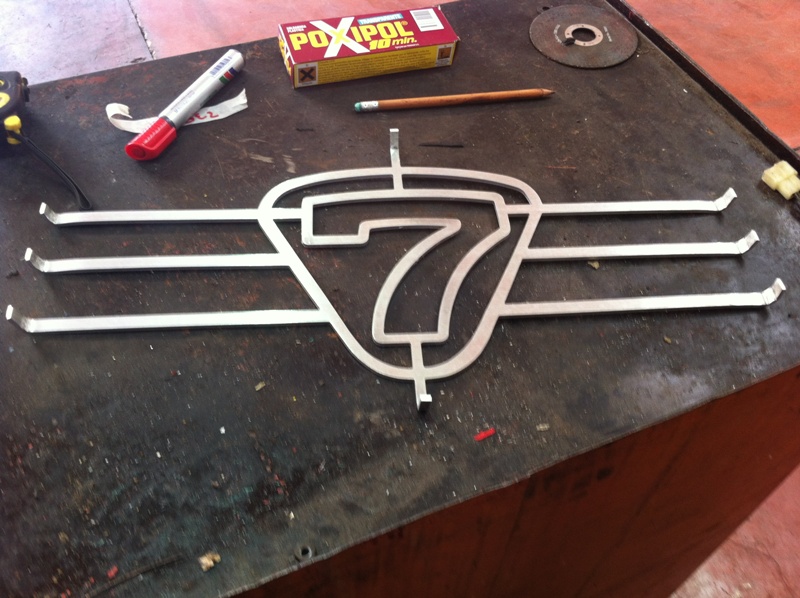

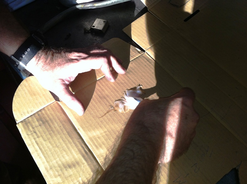

עברו כמה שבועות מאז שהלוטוס עזבה את המוסך והיא מסתובבת לה כמעט כמו חדשה, כמעט מושלמת. למה כמעט? כי חסר לה הגריל, הסבכה הקדמית - שזה בעצם הסמל של המכונית, הדבר הראשון שאתה רואה. אז עכשיו הגיע הזמן גם לזה, בדרך להשלמת הפרוייקט הגדול הזה. בבקשה: 1. ניר בן ארי בפעולה. מודד ומתכנן את הסבכה החדשה. 2. אחרי המדידות, ניר מתחיל לכופף את הרשת בהתאם לדרוש. 3. הטרייד מארק של המכונית - הספרה 7, כמובן. גם היא בתמונה. 4. עכשיו מתאימים את הסמל בתוך הכונס. 5. והנה הסמל במקומו, אבל עדיין בלי הסבכה מאחור. 6. מאחר שהכל מתאים - אפשר לחבר ולהדביק בין הסבכה לסמל, זאת באמצעות דבק. 7. ואחרי זמן הייבוש, הנה השניים ביחד. המשך יבוא! -
