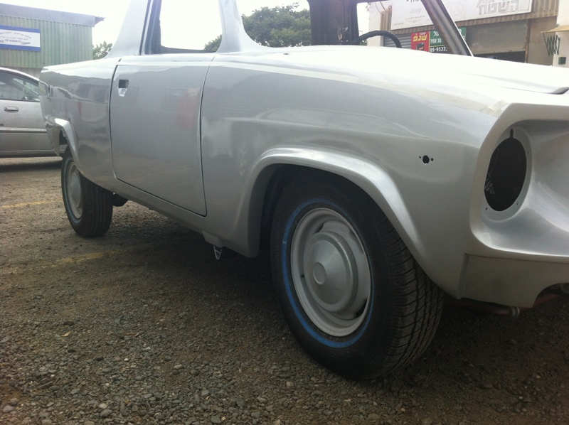

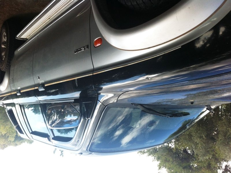

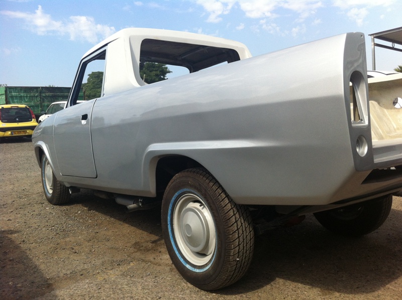

הבוקר נכנסתי למוסך והטנדר מיד תפס את תשומת ליבי. כל שיכולתי לומר זה: וואוו! ולתת לראסם - שהגיע ביום החופשי שלו על מנת לצבוע את הטנדר - חיבוק. הצבע האפור הזה פשוט "מוציא" את כל הקימורים שיש בעיצוב הטנדר ומשחקי האור-צל המוקרנים על המשטחים נותנים אפקט פשוט מרהיב! אני כל כך שמח בבחירה הזו ובהחלטה לצבוע את החלק התחתון של הטנדר בצבע הזה. עכשיו נותר רק להחליט על נקודת החיבור בין הצבעים. אבל עוד לפני כן - כמה תמונות: 1. הטנדר הצבוע חלקית במלוא הדרו. 2. שימו לב איך הקימורים השונים קולטים באופן אחר את האור 3. מהזווית הזו ותחת שמש ישירה - זה נראה כאילו הדופנות צבועות בכמה צבעים. 4. במקור תיכננתי לצבוע את בתי הפנסים בכחול העמוק, אבל לאור ההצלחה של האפור - הוא ישאר, כי האפקטים פשוט יפים בעיני המתבונן. 5. מכאן גם נראה שהדלת הזו צריכה עוד איזה כיוון קטן... 6. ניר, המנג'ר של הפרוייקט, נקרא אל הדגל. או יותר נכון, אל נייר הדבק... 7. המטרה: לסמן שתי אפשרויות חיבור שעלו בדיון ולנסות להחליט ביניהם. לא בחירה קלה... המשך יבוא! -

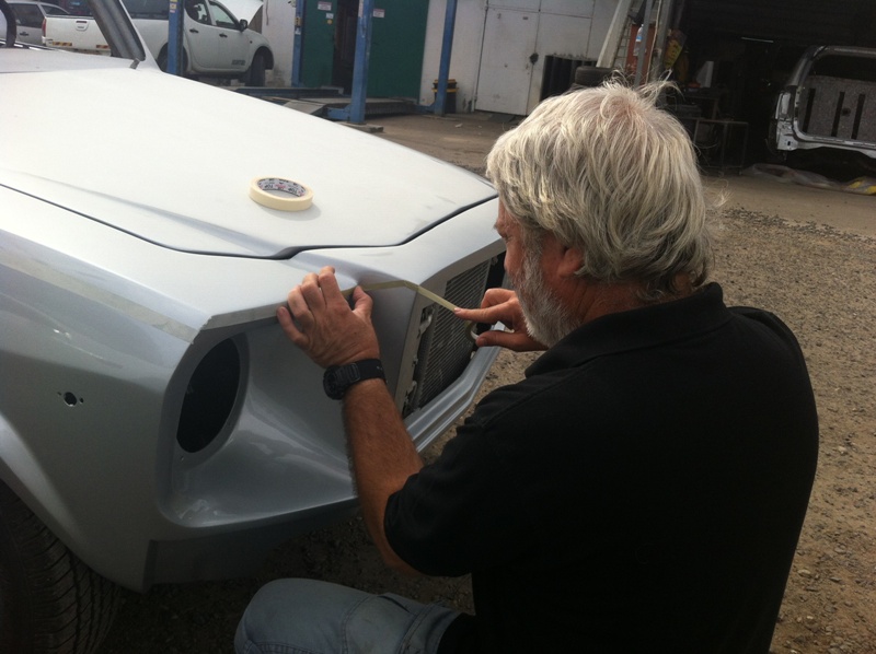

תודה לכל המברכים! זו אכן נקודת ציון משמעותית ואפילו מסמלת את סוף השיפוץ המתקרב ובא. טוב, חברים. מצורפות כמה תמונות מייצגות את הרעיון. נכון שהאפור מדליק, אבל אנחנו נמשיך עם הדו-גווני. ויש לי וידוי קטן, רן. אני איש של אדום, לא של כחול. ובדיעבד אכן הייתי בוחר בשילוב אדום-אפור. אלא שאת הנעשה אין להשיב. תא המנוע, המפתנים וכל החלקים הפנימיים של הדלתות כבר נצבעו בכחול (שהאישה בחרה - וזה כבר סיפור אחר לגמרי...). ובעוד שאת פנים הדלתות ומכסה המנוע אפשר לצבוע בקלות, לא כך הם פני הדברים בבואנו לצבוע את תא המנוע. היום נעשה התייעצות עם המנג'ר של הפרוייקט, ניר בן ארי, ונקבל החלטה סופית גם על הגוון, אבל גם ובעיקר על מיקום נקודת החיבור של שני הגוונים. אחלה תמונה! תודה. אשמח אם תעלה אותה גם בשרשור של הפיברקלאב. ובתמונות: 1-2. הרעיון הכללי של הדו-גווני. 3. תמונה ראשונה של הטנדר משתזף באור השמש -

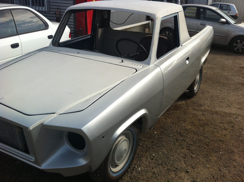

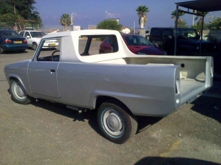

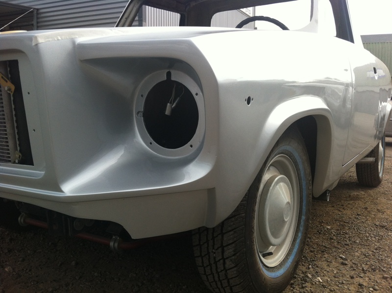

אני לא מאמין שאני כותב את השורות הללו וגם לא הייתי עד בכדי לראות את הרגע המשמח, אבל ראסם הגיע אתמול למוסך, במיוחד בכדי להתחיל לצבוע את הטנדר! יותר נכון, את חלקו התחתון של הטנדר, שהרי בסופו של דבר הוא אמור להיות צבוע בשני גוונים. ניר שלח לי תמונה ראשונה, ככה בשביל לפתוח את התיאבון, ורענן, שהגיע בכדי לאסוף את העגלה לאיסוף המציאה החדשה, התגנב לתא הצביעה (באישור של ניר, כמובן) וצילם עוד מספר תמונות. אני צריך כאן להסתמך על דבריו, אבל לדברי רענן הצביעה מצוינת ובחירת הצבע הולמת את המכונית. לא יכול כבר לחכות לראות את המכונית בעינים. בשמש. במציאות... בינתיים - קבלו תמונות ראשונות, הישר מהתנור (תרתי משמע...). -

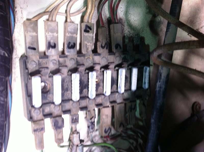

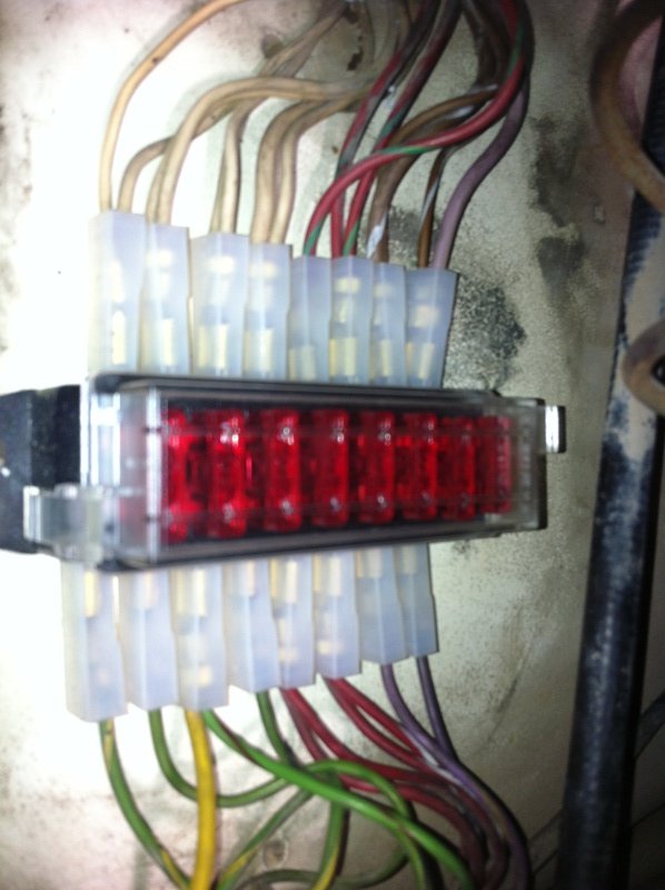

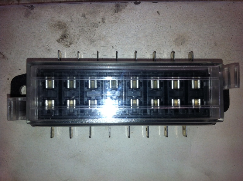

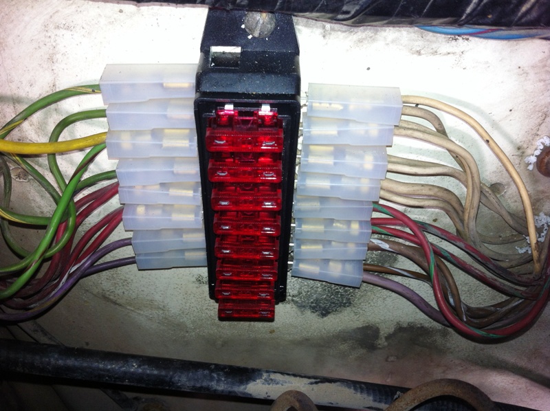

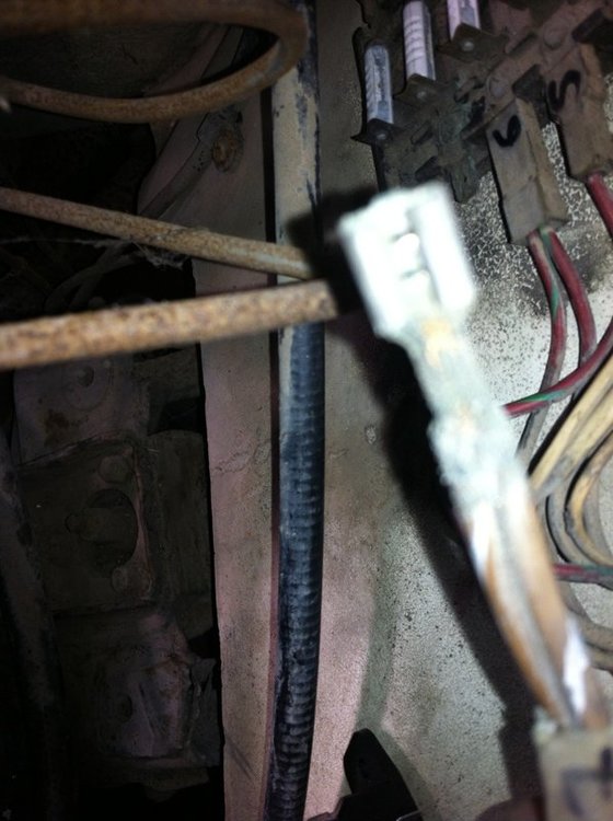

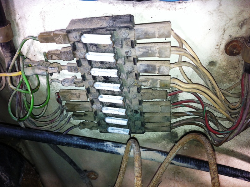

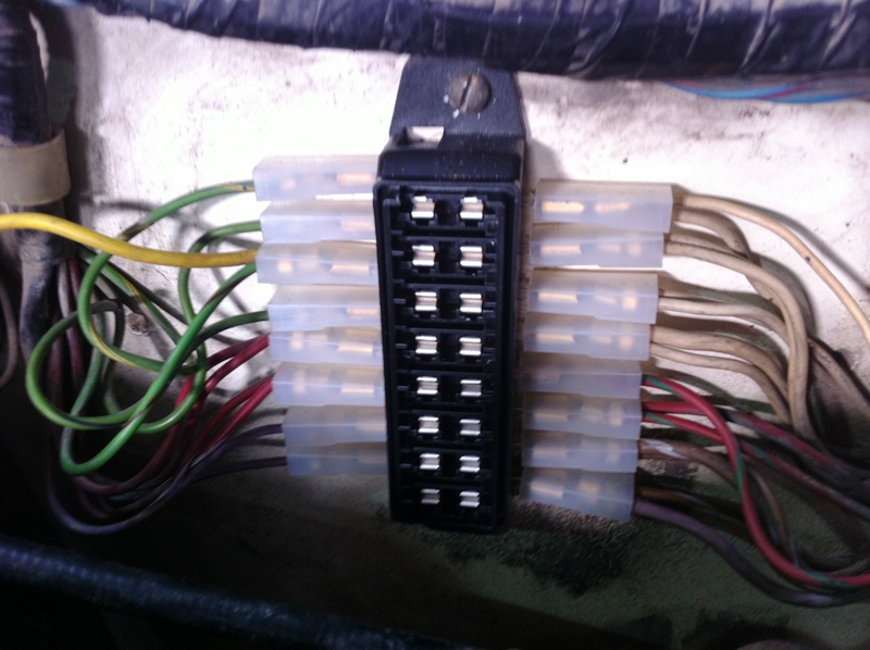

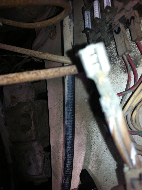

מאחר שאין התקדמות של ממש עם הטנדר שלי, התפנו לי מספר שעות להתעסקות ברום הזו. והפעם: החלפת תיבת נתיכים. תיבת הנתיכים המקורית, זו בעלת השפורפרות, היא בעלת אמינות של פוליטיקאי מצוי. גם בטנדר שלי וגם ברום של רענן הוחלפו התיבות המקוריות הללו בתיבות דומות, אבל בעלות נתיכים מודרנים, זמינים ואמינים. מאחר שכבר נתגלו מספר בעיות חשמל ברום הזו (בעיקר במערכת התאורה, לעת עתה), החלטנו להקדים תרופה ולקצר ולהתחיל עם החלפת תיבת הנתיכים. זה כמובן לא נגמר בזה, אבל בסופו של דבר - גם על מטלה זו אפשר לסמן V. 1. תיבת הנתיכים המקורית. היא לא רק נראית רע, היא גם מתפקדת רע. שלא לדבר על קצוות החוטים שראו ימים טובים יותר. 2. וזו כבר תיבת הנתיכים התחליפית. גם בעלת שמונה נתיכים, אבל בעלת אמינות ותפקוד טובים יותר. 3. קצת קשה לראות, אבל קצוות החוטים התמלאו קורוזיה. מה שאמור, אין מנוס. צריך לחתוך את כל המחברים ולהחליפם בחדשים. 4. אבל לפני הפירוק - צריך לסמן את כל קצוות החוטים ולהיכן הם מתחברים - לא יהיו טעויות. 5. קפיצה קטנה קדימה - לעבר עתיד בו תיבת נתיכים חדשה מותקנת וכל המחברים חדשים ונוצצים. 6. עוד צריך לסדר את סוג הנתיכים לפי המופיע בספר הרכב (מעניין איפה הוא...), אבל בינתיים, רק בשביל הבדיקה, הרכבנו שמונה נתיכים זהים. 7. ולסיום. מרכיבים את מכסה הפלסטיק שמגן על הנתיכים ובודקים שוב את מערכת החשמל. טוב, עדיין יש בעיות, אבל פחות. כנראה שמקורן במנורות שרופות ואולי בעיות במקומות אחרים. נבדוק זאת בהמשך. בעיקר אחרי שנצליח כבר לפתוח את תא המטען. טרם הצלחנו והסקרנות אוכלת אותנו: מה יש בפנים... -

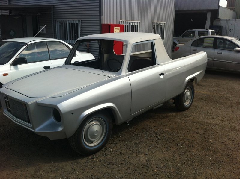

כן, כן. זה קורה! מעבירים את הטנדר למחלקת הצבע. אולי בפעם האחרונה... אמנם נשארו אי-אלו מטלות לביצוע באגף הפנים (בו אין צבע, רק פוטנציאל לעשות נזק לצבע...) ויש גם עבודה על אחת מהבטנות בתא המטען, שלא לדבר על הדלת האחורית והפגוש, אבל... כל תוכנית היא בסיס טוב לשינויים! אלא שהדרך לצבע, רצופה כוונות טובות והרבה שיופים. צריך לנקות את המכונית מכל שאריות האבק שדבקו בה במהלך השנה וגם את כל סימני הידיים המשומנות, ושלא לדבר על העובדה שצריך להחליק את המרכב כולו - לפני שמתחילים להתיז צבע ולבצע סבב ביקורת נוסף ואחרון בחיפוש אחר חורים קטנים או סתם משטחים לא מושלמים. בקיצור, לא משעמם לראסם (לי קצת, כי אין לי הרבה מה לעשות...). אז הנה תמונות ראשונות של הטנדר במחלקה, בעיצומם של השיופים, ההחלקות והביקורת. -
