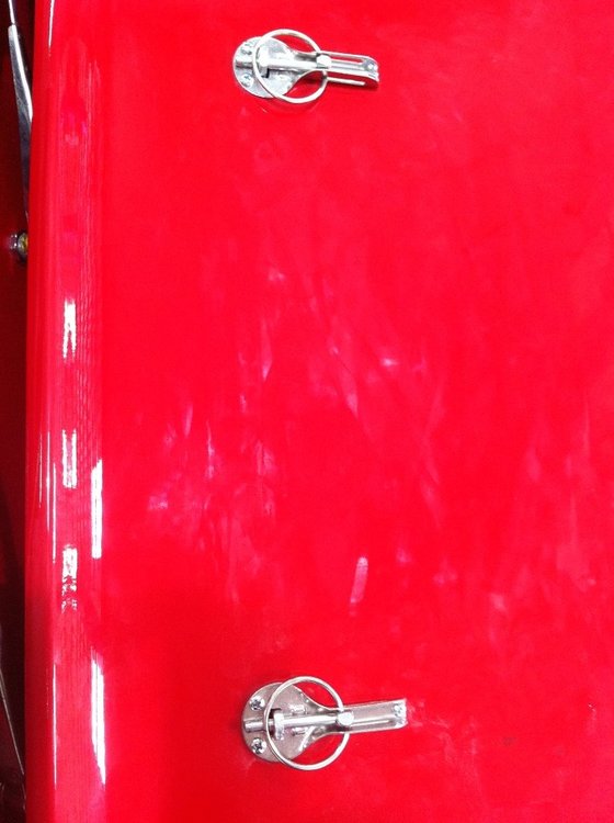

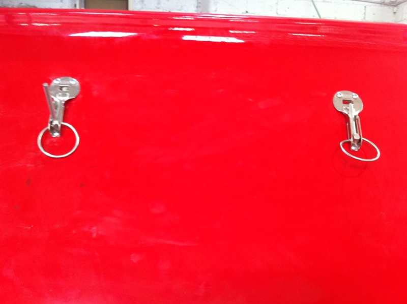

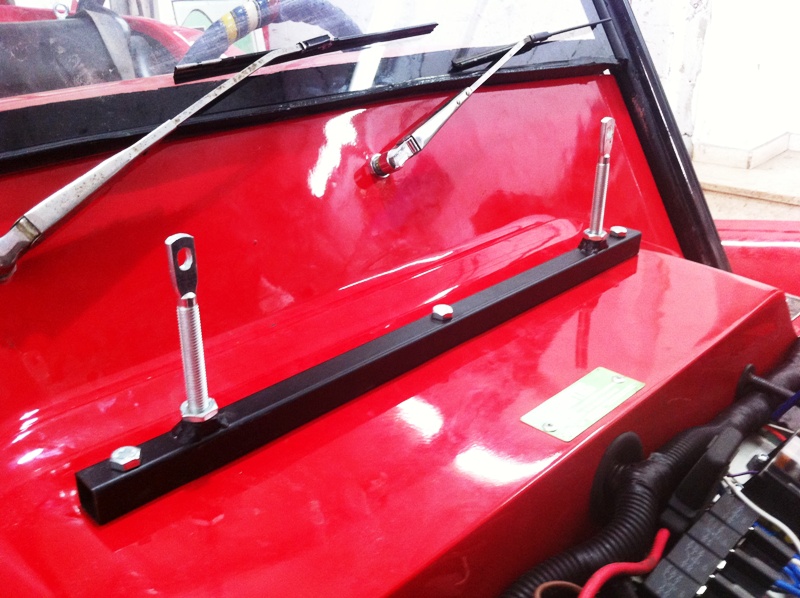

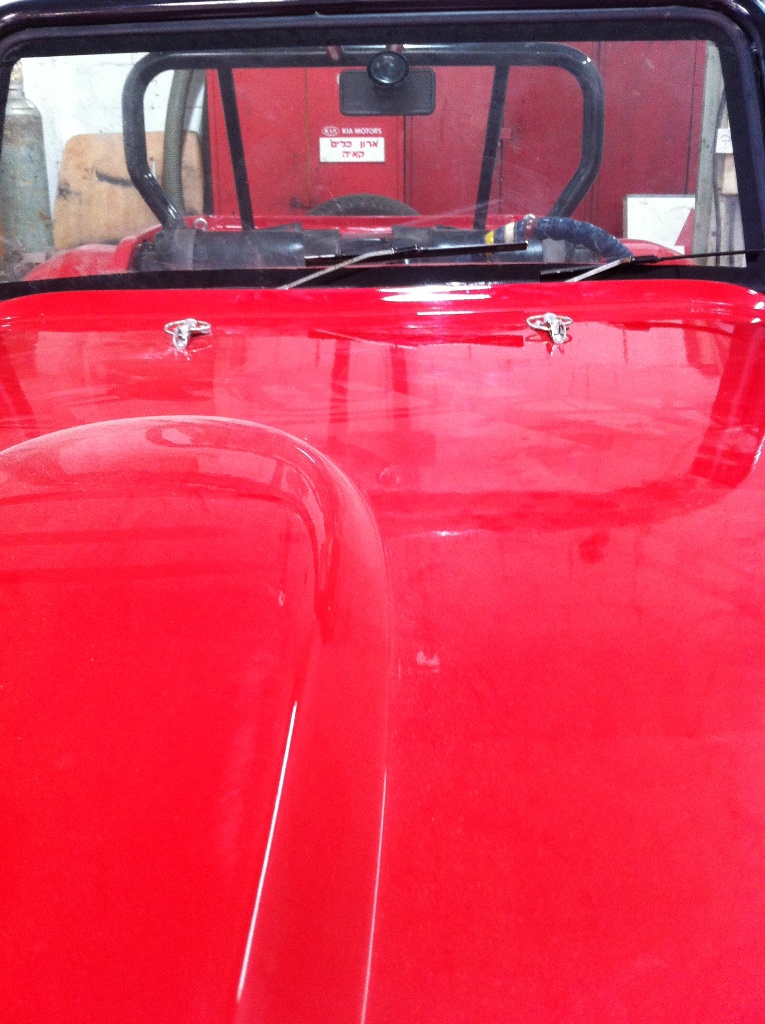

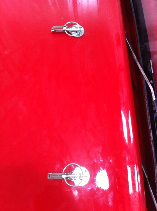

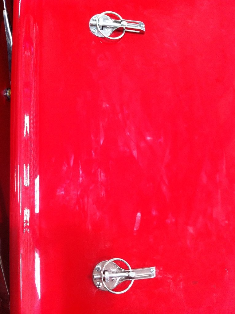

בהמשך לפוסט בנושא מלפני כמה ימים, ממשיכים עם הפינישים. הפעם, מכסה המנוע. אחרי ההתאמה הסופית והצבע, אפשר להרכיב את "מנגנון" הנעילה שלו. ככה זה נראה: 1. המוט המקשר בין זיזי הנעילה לבודי, מעוגן לפיבר באמצעות שלושה ברגים ושייבות רחבות מלמטה. 2. אחרי סימון מדויק של הנקודות אותן צריך לקדוח במכסה והקדיחה עצמה, אפשר להרכיב את הנועלים למקומם. 3. בצורה זו מעוגן המכסה למקומו. 4. עוד יתרון בנועלים הללו הוא שניתן לנעול אותם באמצעות מנעול תליה. לא שזה ימנע מפורץ מקצועי את הדרך למנוע, יותר בכדי להרחיק "חובבים". 5. הנועלים הללו מעניקים איזה נופך "רייסרי" נוסף. 6. משהו שמשלים את המראה ההולך ונשלם של המכונית. -

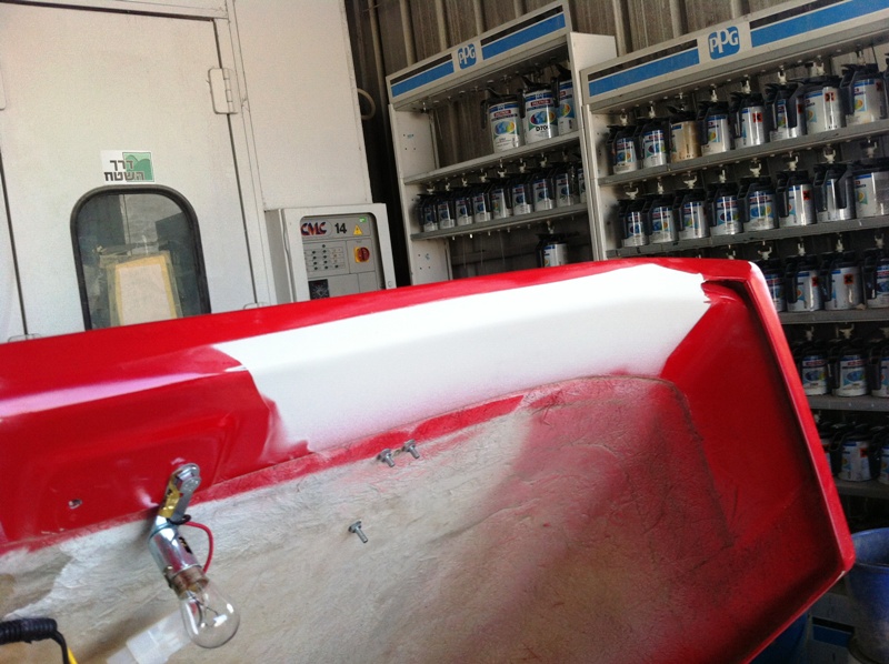

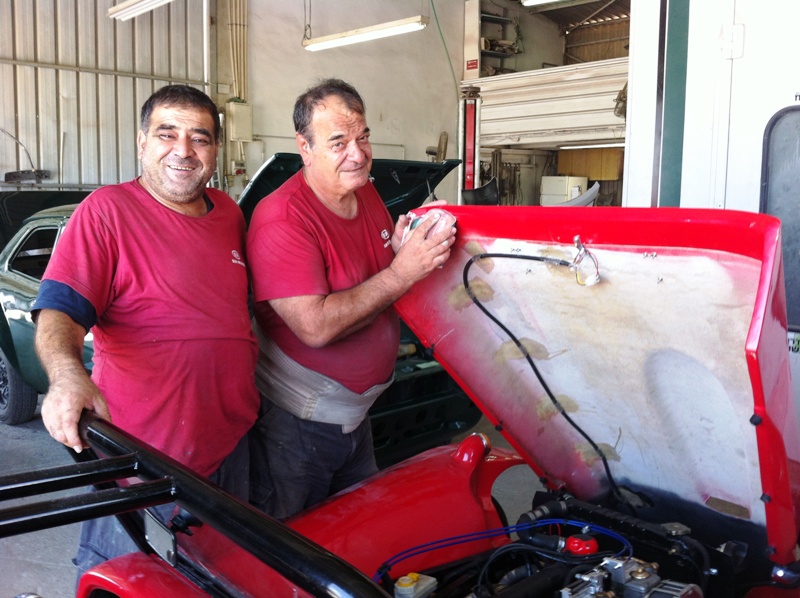

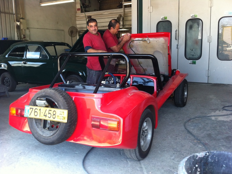

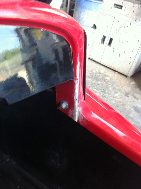

אחרי שסיימנו להתאים את מכסה המנוע, הגיע הזמן להעביר את המכונית לשעיה הפחח, שיכין את המכסה (ועוד נקודה אחת או שתיים) לתיקוני צביעה. 1. צמד האמנים - שעיה הפחח וראסם הצבעי - שהכינו וצבעו את הלוטוס בפעם הראשונה, גאים לקבל אותה שוב לזרועותיהם. 2. לא עשינו הרבה נזקים בעת ההרכבה, אז כמות העבודה שהשארנו עבור השניים מוגבלת. 3. עיקר העבודה היא על מכסה המנוע. 4. וקצת בבודי בצד הפנימי של צד הנוסע. 5. אחרי שלב התיקונים, מגיע שלב השיוף וצבע היסוד. 6. על המכסה... 7. וגם על הבודי... עכשיו מחכים שהכל יתייבש, שוב שיוף ובדיקה וקדימה לצביעה! -

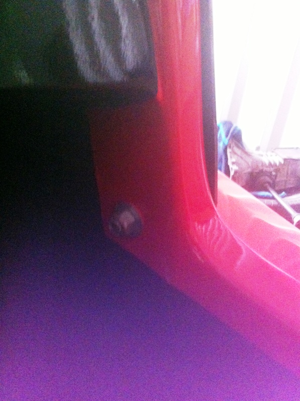

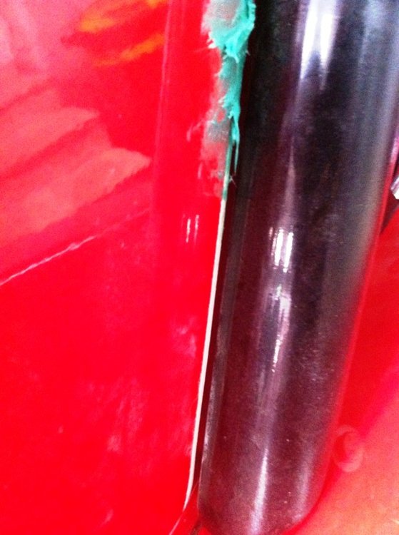

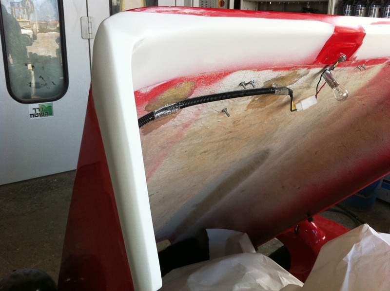

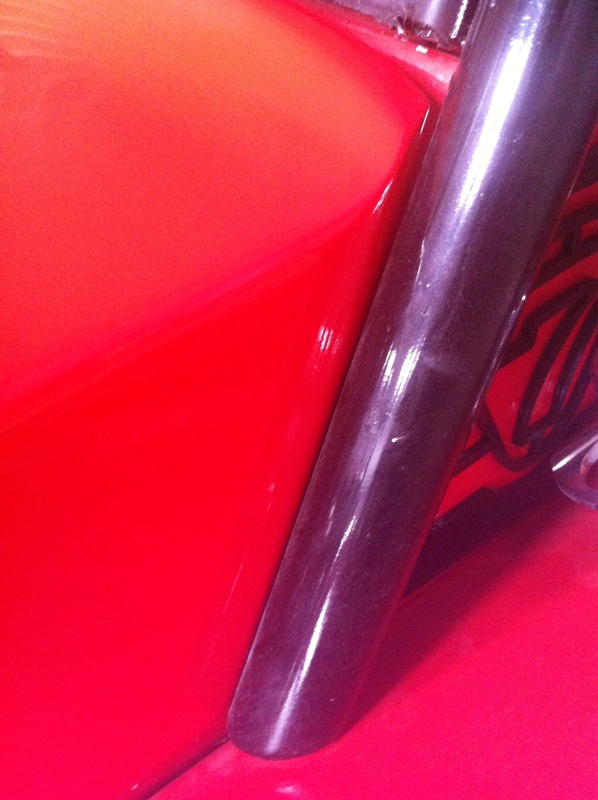

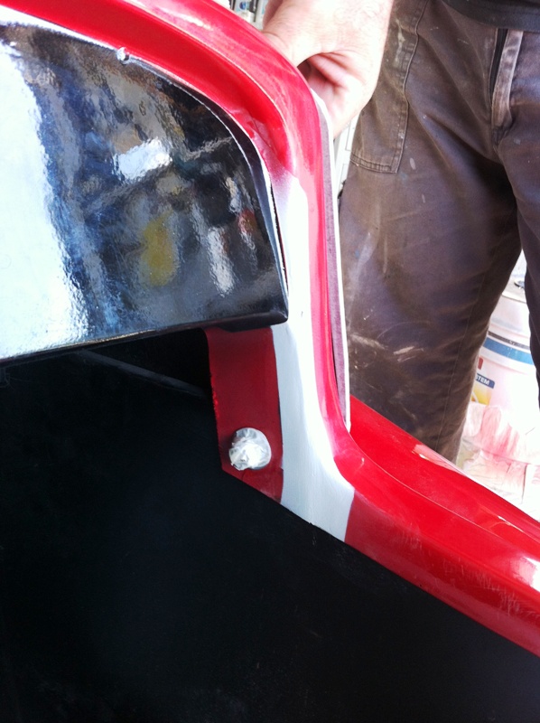

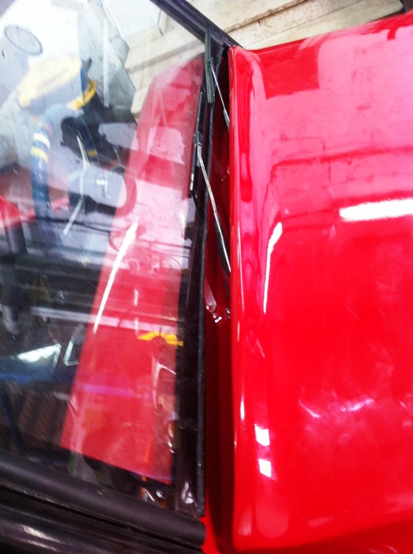

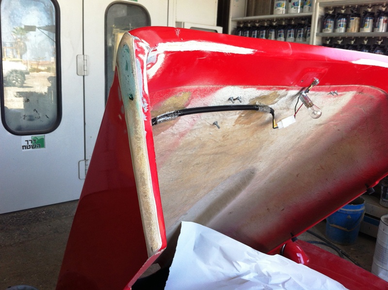

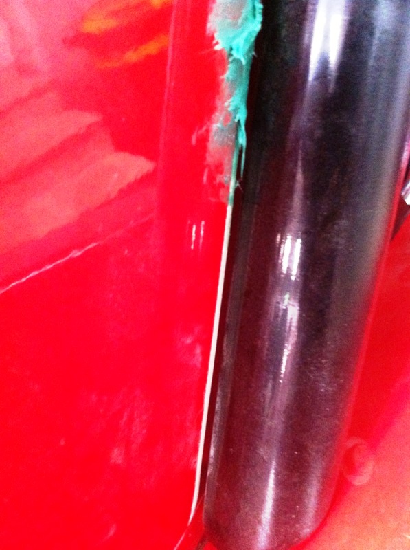

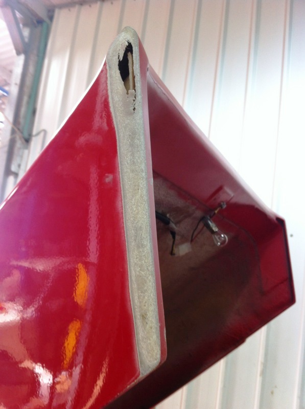

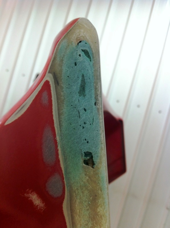

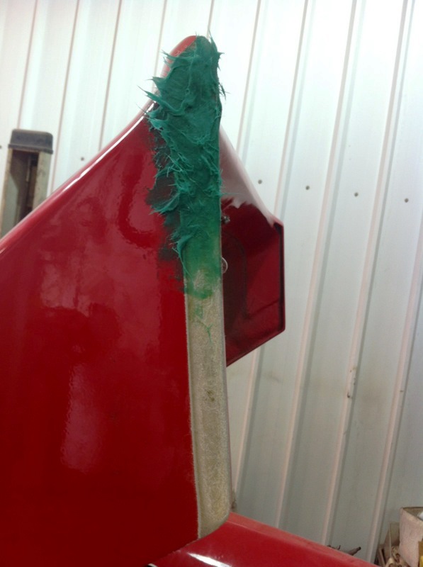

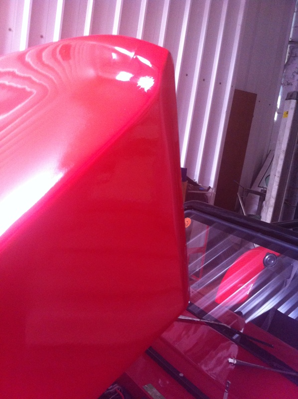

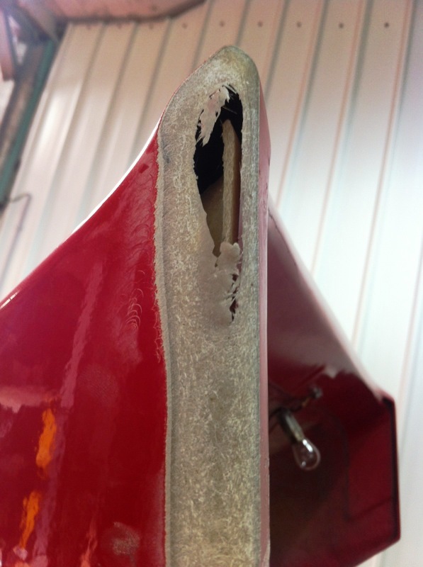

בניסיון לכוון את מכסה המנוע, נתקלנו בבעיה. צידו השמאלי של המכסה פוגע בקשת הקדמית ובכדי שהמכסה ישב במקומו, הקשת מעוותת אותו מעט ויחד עם זאת שהעיוות הזה לא נראה לעין, הוא גורם למכסה לשבת מעט עקום. חשבנו לחיות עם זה ככה. אף אחד אחר חוץ מאיתנו לא באמת היה רואה (או ראה) את הבעיה. אבל אנחנו יודעים... ולא מחפשים את הדרך הקלה... אז המשחזת מובאת ממחלקת הפחחות ו... הנה אנו מתחילים שוב... 1. הפינה השמאלית קדמית של המכסה נגעה בקשת, אז משחיזים אותה קצת. כתוצאה מההשחזה, נפער חור בפיבר... 2. אופס??? לא ממש! 3. דייסת הפיבר נקראת למלאכה. ממלאים ממנה משני צדי המכסה ומחכים שתתייבש. 4. רק בשביל לוודא שאנו בכיוון: סוגרים את המכסה, והנה הוא לא נוגע בקשת. 5. אחרי שהדייסה מתייבשת, אפשר להשחיז אותה. את החורים שנשארו - ימלאו הפחחים. 6. אחרי ההשחזה, מכסה המנוע יושב במרכז. יופי. אפשר להעביר את המכונית בחזרה למחלקת הפחחות, לצורך תיקונים וצביעה.
