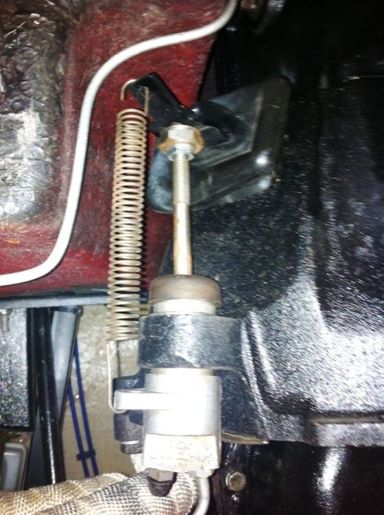

צביקה, תודה על הקישורים. האם יש לך מנוף ובקלית מתאימה שכאלו? ושאלה נוספת: האם קרבורטור כפול אחר נפוץ ומודרני יותר יתאים על אותם חיבורי ברגים בסעפת? ירון, הקרבורטור המדובר הוא 28/36. מניח (צביקה יתקן אותי) שהחלק המדובר זהה ברוב דגמי הקרבורטורים הללו. עקרונית, אני צריך את החלק אליו מחברים את כבל הגז. מצרף תמונה: החלק המדובר הוא הזרוע הבולטת מצד ימין למטה, עם ה-"תפוח" בקצה. תודה מראש!
