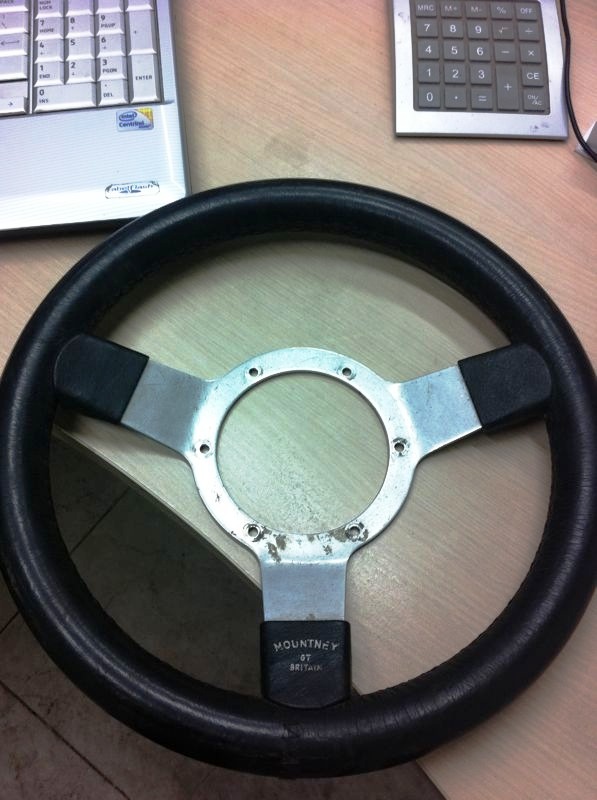

קשה לי להאמין שיתאים, אבל מה יכול להיות - שווה בדיקה! -

זה של פורד? כי אם כן, הוא לא יתאים. -

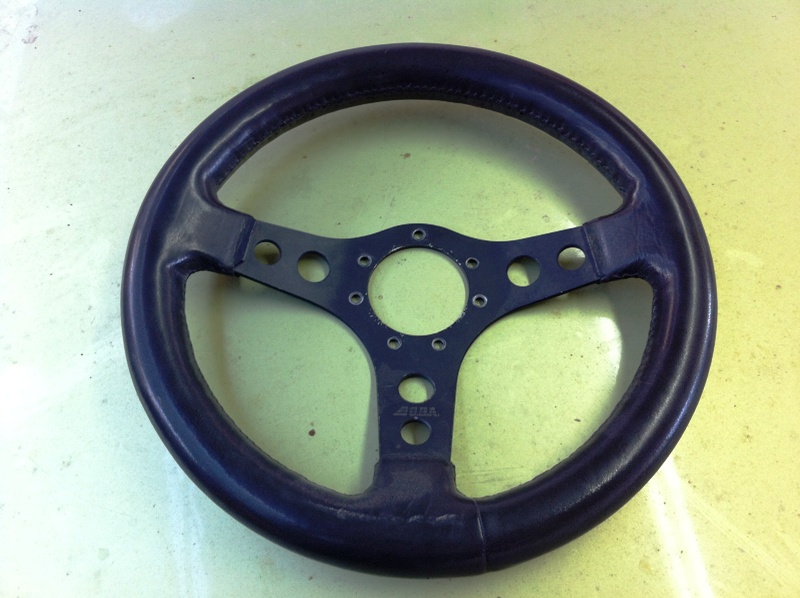

מכל אותם מאות ואלפי חלקים המרכיבים את המכונית הקטנה הזו, יש דבר אחד בלבד בו לא נגענו כלל. לא החלפה, לא שיפוץ, אפילו לא ניקוי. כן, זה חייב להיות גלגל ההגה הזה... לא יודע מה איתכם, אבל לנו היה ברור מההתחלה שהוא לא ישאר במקומו. רק שהשארנו את ההתעסקות איתו - לסוף. בין לבין, לירן מ-"ארגונטיקס" הציע לתרום ללוטוס גלגל הגה שהיה ברשותו וחשב שהוא עשוי להתאים (ולצערנו הוא לא מתאים) ולאחרונה, חבר הפורום addicted הציע למכור לנו גלגל הגה אחר שהיה ברשותו, שגם הוא חשב שהוא עשוי להתאים לנו. אז ערב יום הכיפורים הגיע ההגה לידי והיום יכולתי לבדוק את התאמתו. אז ראשית, הוא גדול ממה שחשבתי ולמעשה באותו הגודל של ההגה שקיים באוטו כעת. לא שזו בעיה. הבעיה היא שהחורים שעל ההגה לא מתאימים למתאם אשר ברשותנו. אז תודה, addicted, על הרצון, המחשבה והנכונות, אבל ההגה לא מתאים. נמשיך לחפש... 1. ההגה שהציע לירן. 2. ההגה שהציע addicted בשני ההגאים הטבור גדול מאשר המתאם הקיים ברשותנו. -

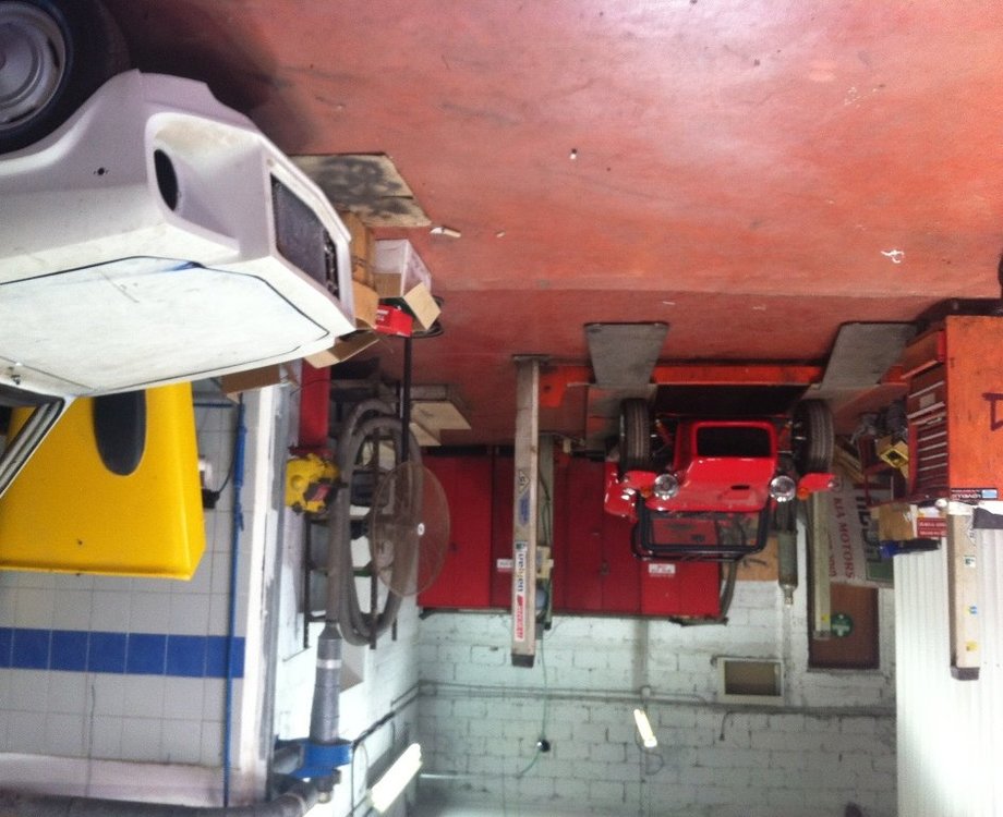

גם מסע ארוך, מתחיל בצעד אחד קטן. או במקרה שלנו - ממשיך במהלך אחד קטן... כמעט שלושה שבועות מאוחר מאשר תיכננתי ובצעד מופגן, עשיתי מעשה: החלפתי מקומות חניה בין הלוטוס לבין הטנדר. זה לא רק מקום חניה, זו הצהרת כוונות! הלוטוס - כבודה המשוקם והמשוחזר חזר למקומו והיא יכולה לעבור לפינה; הרום 81 - איתה נמשיך על אש קטנה; הטנדר? זה הזמן שלו!!! אז עכשיו נלך לבקש ממנו סליחה על שזנחנו אותו בשנה האחרונה - ונחזור לקדם אותו. בקצב. כי סקירה מהירה של דפי המטלות מבהירים לי שהסוף לא רחוק כל כך. הערכת ימי עבודה? לא מוכן להתחייב. הפינישים לוקחים זמן בלתי הגיוני ביחס למטלה הכתובה, כך למדתי. למדתי גם שהדרך לא פחות חשובה מאשר התוצאה. ומאחר שהדרך מהנה - כמה שיקח-יקח... -

נאה דורש - נאה מקיים. הלוטוס צריכה לפנות את הליפט לטובת הטנדר. למעשה, עד שקובי יקח אותה מהמוסך, צריך להחליף חניות. אבל בשביל להחליף חניות, צריך להוציא את הלוטוס החוצה. לאוורר אותה קצת. ואין אוורור טוב כמו סיבוב טוב. אין ספק, תחושת הנהיגה במכונית הזו לא דומה לשום מכונית אחרת. הישיבה הנמוכה, האין-דלתות והמפתח הנמוך שכמעט מפתה להושיט יד ולגעת באספלט הנמצא במרחק נגיעה. שלא לדבר על צליל המנוע, כוח המנוע, ההגה הקל והבלמים הכבדים. נדרשת לחיצה של ממש על מנת להגיע לעצמת בלימה חזקה וצריך להתרגל לזה. שלא לדבר על בעיית מרווח לכפות הרגליים. הדוושות צפופות מאוד, אין מקום לכף רגל שמאל משמאל לדוושת המצמד ועם נעלי העבודה הגדולות, הנעליים ממש מתחככות זו בזו בעת הלחיצה על דוושת הבלם. כל כך לא נוח, כל כך נשאר בתודעה שלך כל הזמן, עד שלפעמים אתה חושב שאולי כדאי לך לחשוב על לוותר על זה. אבל פשוט לא עולה בדעתך לחשוב דבר כזה. מי רוצה לוותר? רוצה שזה לא יגמר! נכון, זה לא עניין של מה בכך ולא פשוט. לפעמים אפילו מעצבן, אבל לא יעזור כלום. אין על נהיגה באוטו ישן שכזה. לא רק לוטוס, אבל בפרט. יש לו אישיות. המדובר במשהו חי, אורגני, עם נשמה וקפריזות. אתה אף פעם לא יכול לדעת בוודאות איך המנוע "יקום" בהתנעה הבאה. אף פעם לא יכול לדעת מתי (לא אם, מתי...) משהו יעבוד שלא כשורה. אז אתה קשוב. קשוב לכל צליל, ער לכל חריקה, כואב כל פס האטה ומפתח מה שנקרא במירוצים: סימפטיה מיכנית. ונהנה. נהנה כמו שפשוט אי-אפשר במכונית מודרנית קרת רגשות וחסרת נשמה. הסיבוב הקצר נגמר מהר מדי. הלוטוס מוכנסת בהילוך האחורי (כמעט) לעבר המקום הקבוע שלה. לא על הליפט, אלא בסמוך עליו. למקום שהיה שמור עד היום ומזה יותר משנה לטנדר שלי. עוד כמה ימים הלוטוס תיסע מפה ותפנה את המקום לצמיתות. היא אמנם תחזור מדי פעם לביקורים, שדרוגים וביקורת, אבל בינתיים, היא יכולה לראות את הטנדר חוזר סוף-סוף למרכז הבמה. ובתמונות: 1. הסטטוס-קוו בשנה האחרונה: הלוטוס על הליפט, הטנדר שומר בפינה. 2. אחרי הסיבוב, מחנה לכמה דקות את הלוטוס בחוץ, לפני שמחזירים אותה בחזרה פנימה. מדוע? 3. החלפת משמרות! הטנדר עולה לליפט ולעמדה המרווחת יותר. הלוטוס עוברת לשמור בפינה. -
