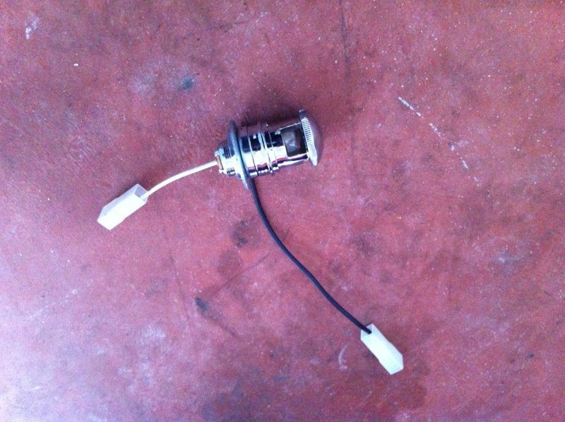

עוד משחר ההיסטוריה, או לפחות מהשלבים הראשונים של השיפוץ, החלטתי שאני לא מתעתד לדבוק במקוריות ויהי-מה, אלא לשנות/לשפר או לשדרג היכן שניתן. אחת הנקודות שתפסו את עיני הייתה תאורת הפנים. במקור היא הוברגה דרך ריפוד הגג לתוך קובית עץ שהודבקה על התקרה... לא סידור שאני רוצה לחזור עליו. אז עלה רעיון: להשתמש במראה פנימית משולבת עם יחידת תאורה. אלא שכל המראות שמצאתי הן עבור מכוניות בעלות שמשה קדמית משופעת מאוד (כמקובל במכונית מודרנית), או יחידה בלויה מאוד. אז נראה לי שאני יורד מהנושא ועובר למראה פנימית מודבקת על השמשה ויחידת תאורה נפרדת. נסעתי לחפש יחידות תאורה כאלו ואין מבחר. כל שהצלחתי למצוא היה סוג אחד. לא סגור לגביו. אז בבקשה: למישהו יש רעיון למראה פנימית משולבת תאורה, או ליחידת תאורה פנימית מסוג אחר, שעשויה להתאים? זה המקום לשפוך את הלב... 1. מראה פנימית משולבת תאורה - במקור מדייהטסו שרייד. הבעיה: ישנה ומרוטה. 2. מראה פנימית משולבת תאורה - במקור מסוזוקי ג'ימיני. הבעיה: שיפוע השמשה חד מדי עבור השמשה הכמעט אנכית ברום. 3. הפיתרון הסביר: מראה פנימית נפרדת ומודבקת על השמשה הקדמית. 4. וזו יחידת התאורה שמצאתי. לא אסטטית למראה, אבל מאוד יעילה. 5. היתרון: היא היחידה בה (כמו במקור), האפשרות למצב הפעלה אוטומטי, או לפי דרישה. -

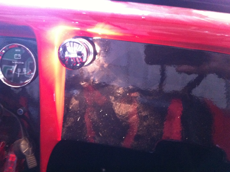

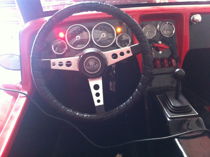

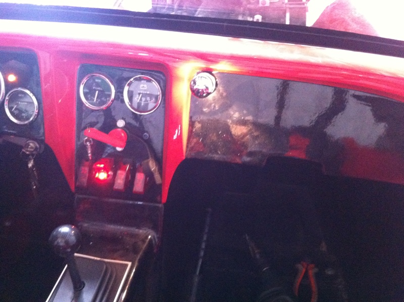

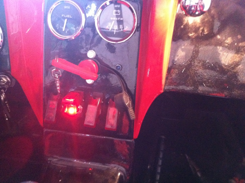

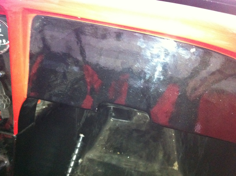

פרה-פרה... גם לזה נגיע. ראשית (או שנית) - סעיף מספר 2: תאורת פנים. 1. יחידת התאורה פנימית שנבחרה. מאחר שכבר הכנו מבעוד מועד צמת חשמל עבור היחידה, כל שנותר הוא לחבר ליחידה חוטי חשמל ובזה היא מוכנה להרכבה. 2. הדש-בורד בלוטוס בנוי כך שהוא עשוי להתאים למכוניות בעלות הגה ימני או שמאלי. אז מאחר שהמחוונים נמצאים בשמאל, כל השטח הזה נשאר מיותם וללא שימוש. לפיכך - בפינתו תורכב יחידת התאורה. 3. את תאורת הפנים מפעילים באמצעות המתג בקונסולה המרכזית. 4. והנה היחידה מפיצה אור. 5. וממבט קצת יותר מרוחק. בלילה, אפקט התאורה מרשים למדי. 6. ועידכון קצר מגזרת גלגל ההגה. מועמד חלופי מתאים טרם נמצא ואושר סופית, אז לבינתיים הוסר הכיסוי הכחול שהיה על הגלגל הנוכחי. מתחתיו התגלה עוד כיסוי (...), הפעם בצבע שחור, שהולם את הסביבה ולכן, בינתיים, עד שימצא יורש, הוא נשאר. עוד סימון V לרשימה. אפשר להמשיך הלאה? -

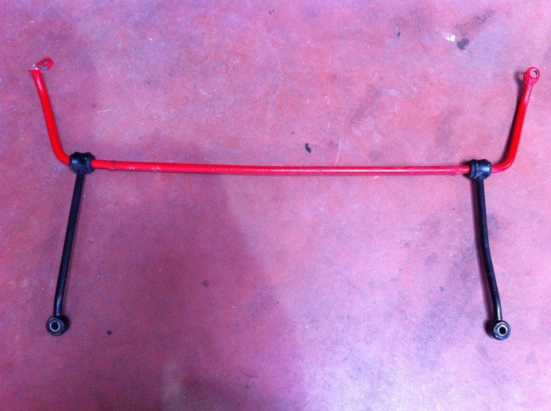

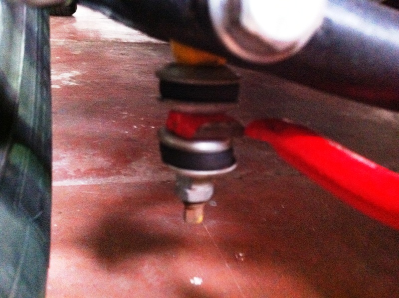

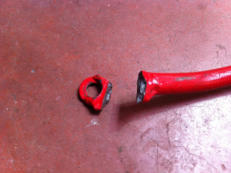

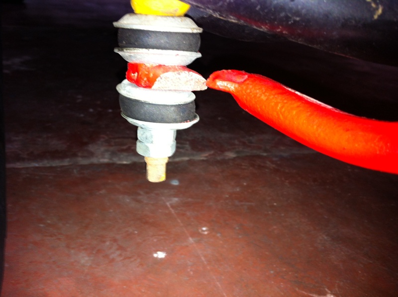

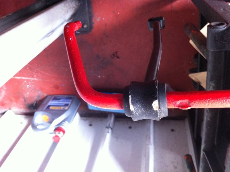

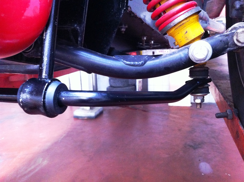

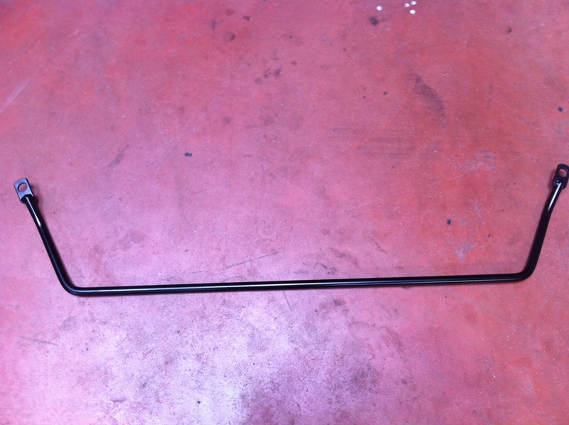

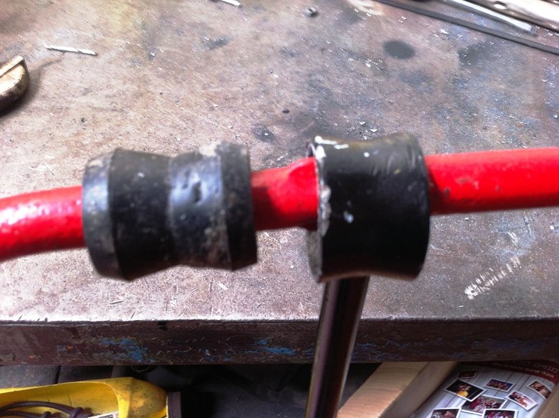

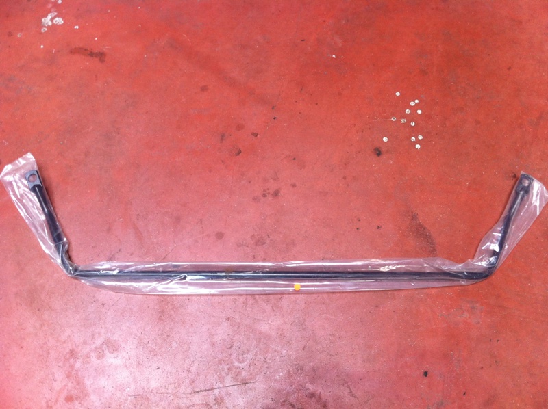

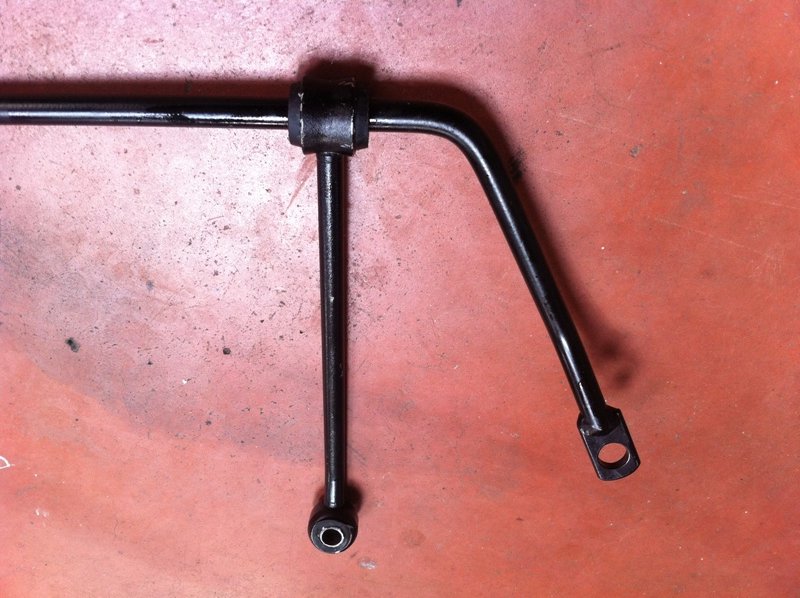

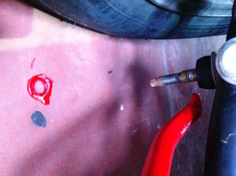

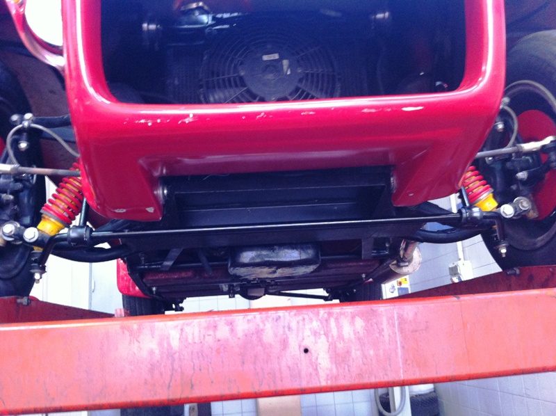

מאחר שמוט המייצב הוא מוצר "מדף", תואם אחד לאחד את שהיה באוטו במקור, ההחלפה בין השניים פשוטה ביותר. פירוק של ארבעה אומים בלבד, זאת אפילו מבלי להרים את המכונית, ו... מוט המייצב בחוץ. הנה, תתרשמו בעצמכם: 1. שתי סיבות לשבירת המוט: האחת, היא הריתוך שהחליש אותו; השניה (שהיא בעצם הראשונה), המוט טיפל'ה עקום (כנראה בעקבות תאונה או מפגש עוין עם מדרכה), מה שמפעיל כוחות פיתול גדולים מדי וזה בעצם מה שהביא לגזירה. 2. חיש קל, המוט ומוטות החיבור שלו מפורקים מהמכונית. 3. כאן ניתן לראות את הגזירה, שהתרחשה בנקודת הריתוך של הטבעת למוט עצמו. די ברור שזה יקרה, אם חושבים על זה קצת לעומק. 4. עכשיו צריך להפריד בין מוטות החיבור והגומיות, למוט עצמו. 5. הנה, כך בדיוק. עכשיו אפשר לפרק את המוטות והגומיות ולהעבירן למוט החדש. 6. וכך זה נראה אחרי ההרכבה. מאחר שהמוט הגיע צבוע באבקה, ויתרנו על האפשרות לצבוע אותו שוב באדום. 7. כבר בהרכבה הראשונית התגלה ההבדל בין המוטות. בעוד שאת המוט הישן היה קשה להרכיב ולפרק (בגלל שהוא היה עקום), המוט החדש נכנס למקומו בלי שום התנגדות. 8. ומה שנשאר הוא לחזק את כל האומים, ו... ג'וב דאן! -

אריק. גם אני מצאתי בולמים חלופיים אצל שאשא. אבל מסוג שונה. במבט מעמיק בתמונה השניה שהעלאת, אכן זיהיתי שהמדובר בצינור הפליטה ולא מוט מייצב. לפי הרישיון, המשקל של הרום הוא 1,050 ק״ג, כולל ארגז מאחר שאין ארגז, אאלץ לשקול את הטנדר, קודם לחזרתו לכביש מעריך שהמשקל הוא בסביבות 900-950 ק״ג ללא הארגז. אשמח לחוות נסיעה בטנדר שלך. ננסה לתאם מפגש בקרוב.
אריק, תודה! זה נהדר. ממש מעניין אותי לראות ולבחון את ההבדלים (הקטנים) בין השלדות של הרום והסוסיתא שלך. מהתמונה נראה כאילו יש הבדל בזווית בולמי הזעזועים (מאיפה מצאת תחליפים? מאיזה אוטו?), ובמוט המייצב האחורי (אם אני מזהה נכון מהתמונה). בנוסף, מעניין אותי לדעת איך הקפיצים האחוריים משככים זעזועים. אצלך - כמו אצלי - יש שבעה עלים מאחור ואני יודע בוודאות שאצטרך לשנות את הסידור הזה. החלק האחורי ברום שלי קשה כמו אבן. ברום הפרטיות יש ארבעה עלים ונסיעה באוטו של רענן מגלה שהסידור הזה מעניק נוחות נסיעה ממש מפתיעה לטובה. ברור שאצלך, בהתחשב בארגז ששוקל לא מעט, שיכוך הקפיצים יהיה טוב יותר. אגב, מה המשקל המוצהר של הטנדר עם הארגז? היית צריך לשקול אותו? תודה מראש.

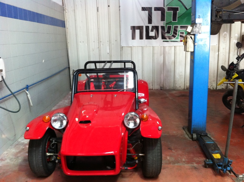

תודו, התגעגעתם ללוטוס... גם אני. מאז שהיא פרחה לה מהקן - חזרה לבעליה החוקי אחרי שנה בה היא בילתה איתי, תקופה בה למדתי להכיר בה כל בורג, אום ושייבה - לא ראיתי אותה. פה ושם שאלתי לשלומה, זכיתי לשמוע סיפורים עליה ולהתרשם שהיא ממש נהנית מחייה המחודשים. אמנם לא משתמשים בה מספיק, אבל זה בגלל שבעליה עסוק מדי בעת הזו. היום היא חזרה! לביקור נימוסין, אבל גם למקצה שיפורים. שהרי היה ברור וידוע, שכאשר בונים מכונית שכזו מצמיג ועד קצה קשת ההתהפכות - יהיו ריג'קטים, שינויים ותיקונים. אז קובי הגיע למוסך עם רשימה. לא ארוכה, לא רצינית, אבל כזו הדורשת התייחסות. ומה ברשימה? 1. החלפת מוט מייצב קדמי (ועל כך בהמשך). 2. התקנת תאורת פנים. 3. ביטול מתקן הגלגל החלופי התלוי מאחור (שגורם ליותר מדי אנשים לעצבן את קובי, כי הם שואלים אותו אם הוא מוכר את הבאגי...). 4. התקנת הסבכה הקדמית עם הלוגו. 5. החלפת נורית הלד לחיווי אור גבוה. 6. שינוי בגובה המוליך של כבלי הגז לקרבורטורים, הנוגע במכסה המנוע. רגע, למה בעצם להחליף מוט מייצב? ובכן, כאשר הסרנו את מוט המייצב ממקומו בעת פירוק המכונית, גילינו שאחת האזניים שמעגנות את המוט למקומו- סדוקה. אז במקום בוצע תיקון, אבל לא היינו שקטים בנושא. שהרי מדובר במכלול ש-"עובד", מופעלים עליו עומסים וגם בעת ההרכבה שלו מחדש, היה נראה שמשהו בו קצת עקום ולא מיושר עם המכונית. ואכן, בביקורת הראשונה שעשינו למכונית לפני מספר שבועות, גילינו שמוט המייצב פשוט נשבר בנקודת העיגון של עם המתלה. התכנסה המועצה לטקס עצה. אפשרות הריתוך שבה ועלתה, אלא שכבר למודי ניסיון אנחנו. ההיסטוריה מלמדת שלפעמים עדיף לוותר, אם אפשר להזמין חדש, ובדרך כלל האפשרות הזו - היקרה לכאורה - מתגלה כיעילה יותר ולפעמים גם הזולה לאורך זמן. על אחת כמה וכמה שבעת ההזמנה מתגלה שמוט המייצב הזה הינו האחרון שנמצא עבור המכונית הזו ולעת עתה לא ברור אם יהיה ניתן להשיג כזה חלק חדש בעתיד. אז הנה תמונות ראשונות של הנסיכה ששבה הבייתה, הבעיה והפיתרון. 1. חוזרת למקום הפשע. הפעם כאורחת. 2. למה ומדוע? הנה הסיבה המרכזית. 3. הסגסוגת ממנה עשוי המוט פשוט נשברה ומוט המייצב חדל מלתפקד. 4. וזו כבר החבילה שהגיעה הבוקר, היישר מאנגליה. 5. ובתוכה, הפתעה... 6. מוט מייצב, חדש ונוצץ! המשך יבוא... -
