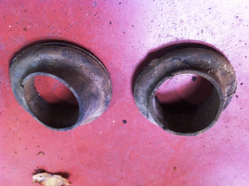

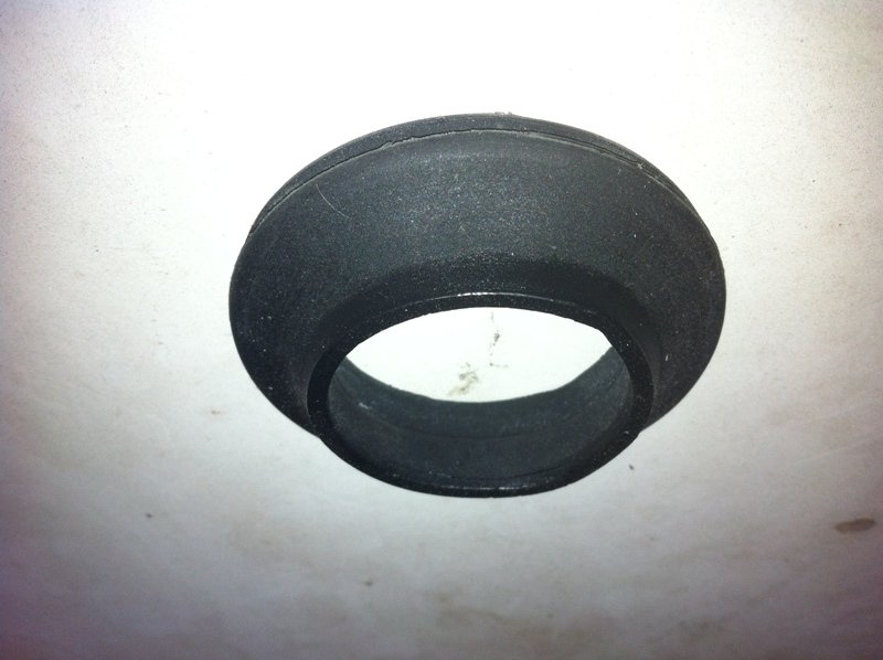

מתארגנת קבוצת רכישה של גומיית פיית מיכל דלק לרום כרמל/סוסיתא
