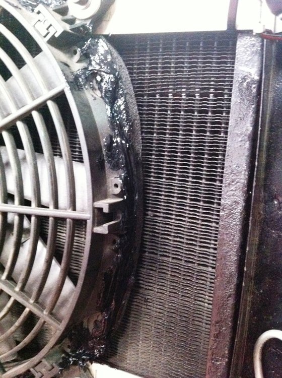

סוגיית המניפה הקדמית עלתה כאן בעבר ואחת השאלות הייתה האם הסידור הזה יהיה יעיל מספיק בפיזור החום ובמניעת התחממות. אז עכשיו, אחרי שצברנו כמה שעות מנוע בחודש אוגוסט החם, אפשר לבשר קבל עם ועדה שנראה שהסידור הזה מספק. והוא ישתפר כאשר האיטום בין המניפה לרדיאטור יהיה טוב יותר. בנוסף, יש להחליף את כבלי ההצתה הזמניים וגם להרכיב ברגים מתאימים יותר לבסיס ידית ההילוכים. הרבה משימות קטנות בפרק הפינישים, שלוקחות לא מעט זמן. ככה זה נראה: 1. המניפה הקדמית עם הספוג "המקורי". רוחב הספוג חוסם שטח גדול מדי של פני הרדיאטור. 2. הסידור החדש. ספוג קשיח וצר יותר. 3. בהזדמנות זו, צובעים גם את רגלי תושבות המניפה בצבע שחור, בכדי שלא יראו מלפנים, מבעד לגריל. 4. ומה שמחזיק את הספוג במקומו הוא "סיקהפלקס". 5. חוטי הצתה חדשים, המותאמים להצתה אלקטרונית, הוזמנו לפי מידה. 6. האורך שלהם כעת הוא בדיוק כנדרש. 7. גם הקצוות בזווית של 90 מעלות בנקודת הכניסה למפלג - בהזמנה מיוחדת. 8. הברגים הרגילים התופסים את בסיס - הוחלפו בברגים שקועים. -

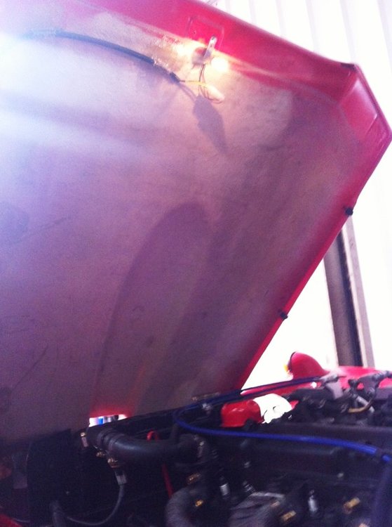

מאחר שביקור אצל הרפד עוד לפנינו, סוגיית השרוול לידית ההילוכים היא ב-To do list. ולגבי תאורת מכסה המנוע: אני נאלץ להסכים, היא באמת נראית פשוטה ולא הולמת. יחד עם זאת, היא יעילה ומפזרת אור חזק. בבוא היום אולי נחשוב על תחליף. לעת עתה יש מטלות חשובות יותר. -

עד שמוט הנעילה של מכסה המנוע יחזור מהצבע, אפשר להתקדם מטלות אחרות בגזרה. והפעם: הרכבת גומיות שיכוך בין מכסה המנוע לשלדה, הרכבת מערכת התאורה בתא המנוע ועוד כמה פינישים קטנים. 1. כן, אם הגומיות הללו מוכרות לכם, זה כי ראיתם אותם בעבר. או ברום שלי, או בבית מדרשו של חן פרחי, שגם ייצר את הגומיות הללו. 2. הגומיות מורכבות על מכסה המנוע ותפקידם לשכך ולמנוע תזוזה בין המכסה לבין השלדה. 3. בדופנות המכסה ניתן לראות את הגומיות. צמד צמות החשמל הן של הפנסים הקדמיים. 4. וזו התאורה אותה הרכבנו (על כל צרה שלא תבוא...) על מכסה המנוע. בסיס התאורה הוברג לאחד הקדחים שבמקור שימש לזיז נעילת מכסה המנוע. 5. וכן, זה גם עובד! באמצעות הפעלה מתוך תא הנוסעים. 6. זו גם ההזדמנות להחליף כמה מהברגים בהם השתמשנו באופן זמני לכאלו שמתאימים יותר. זה עדיין לא הפיתרון הסופי. 7. מישהו כאן הזכיר זאת בעבר, אבל אכן ידית ההילוכים לא נראתה הולמת. אז המוט נוקה ונצבע בשחור. 8. הגרמושה הזו מקורית ופיסת המתכת שאוחזת בה במקומה הוזמנה ונעשתה מחדש. הברגים הבולטים זמניים. ברגים שקועים יבואו במקומם, כמובן. -

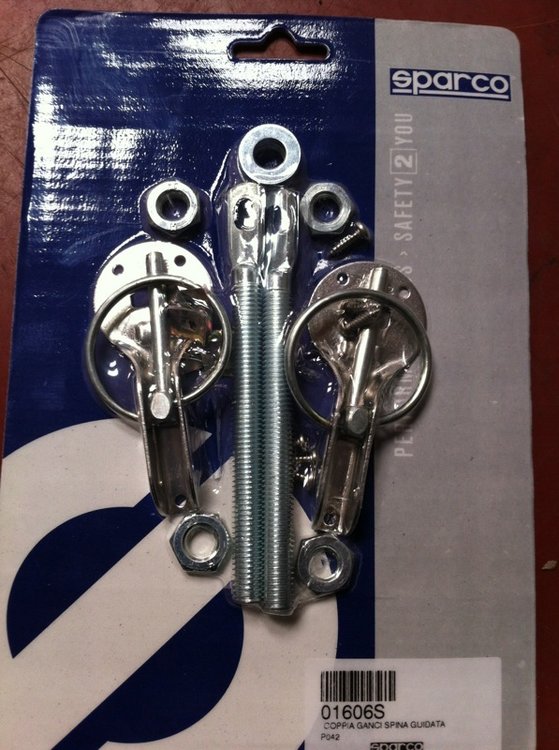

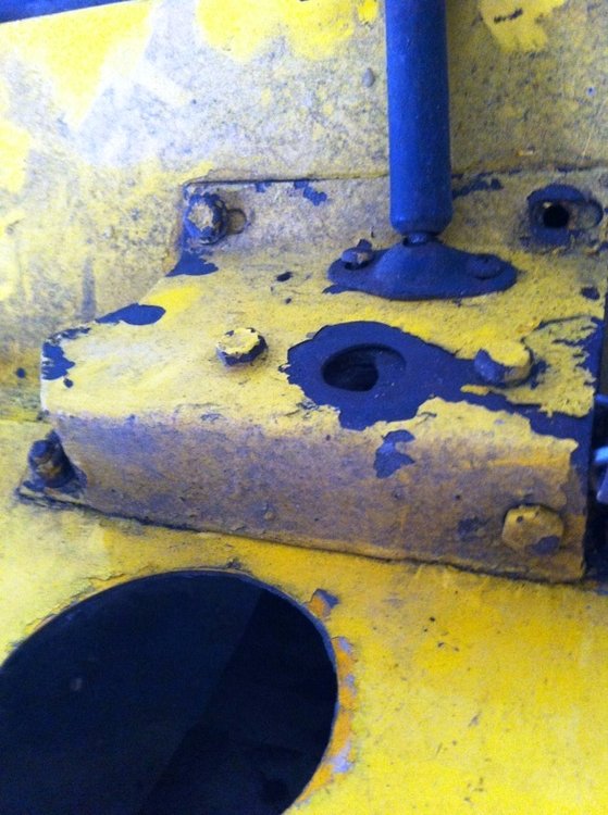

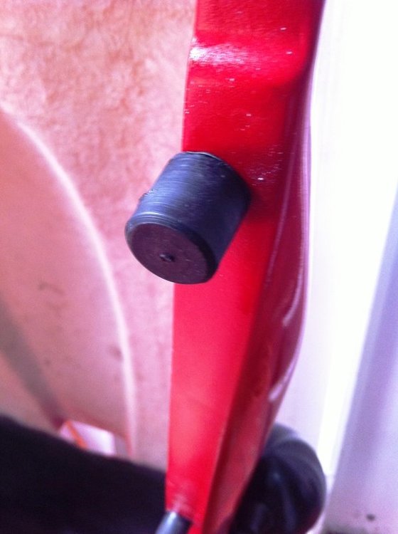

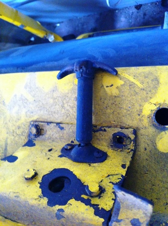

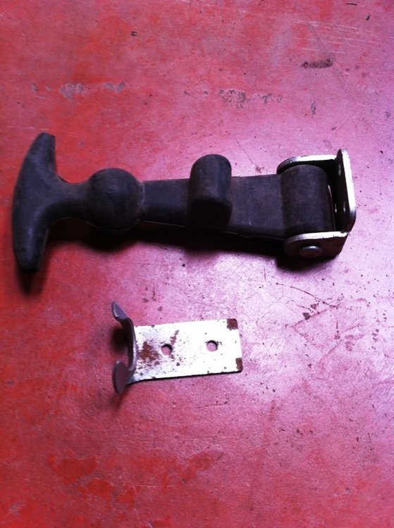

במקור הייתה קיימת כאן מערכת נעילה הדומה לזו המקובלת בתקופה. ודומה לזו הנמצאת גם ברום. ברבות השנים והתעייפות המנגנון, הכניסו שם נועל בסגנון המקובל בג'יפים. אנחנו החלטנו ללכת בדרך אחרת לגמרי... 1. בסיס מנגנון הנעילה, כפי שהופיע במקור. מצד מכסה המנוע, היה זיז תואם. 2. והידית הקפיצית הזו היא ההסבה שנעשתה ברבות השנים. 3. גם האפשרות הזו, הדומה להסבה המקורית נשקלה. מהר מאוד ויתרנו על הרעיון. פשוט לא מתאים לאופי המכונית. 4. מה שכן מתאים לאופי המכונית, אלו נועלי מכסה מנוע כפי שמקובלים במכוניות מירוץ. 5. על הרעיון לבסיס הנועלים אחראי סיעור מוחות של ניר וגם של רענן שהגיע לבקר. אני הזרוע המבצעת! 6. ומעל מכסה המנוע, זה יראה כך... 7. או כך... עכשיו נשאר לצבוע את בסיס הנועלים, לפני שממשיכים הלאה. -
