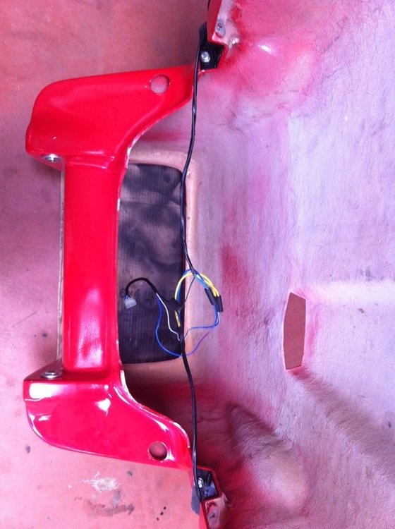

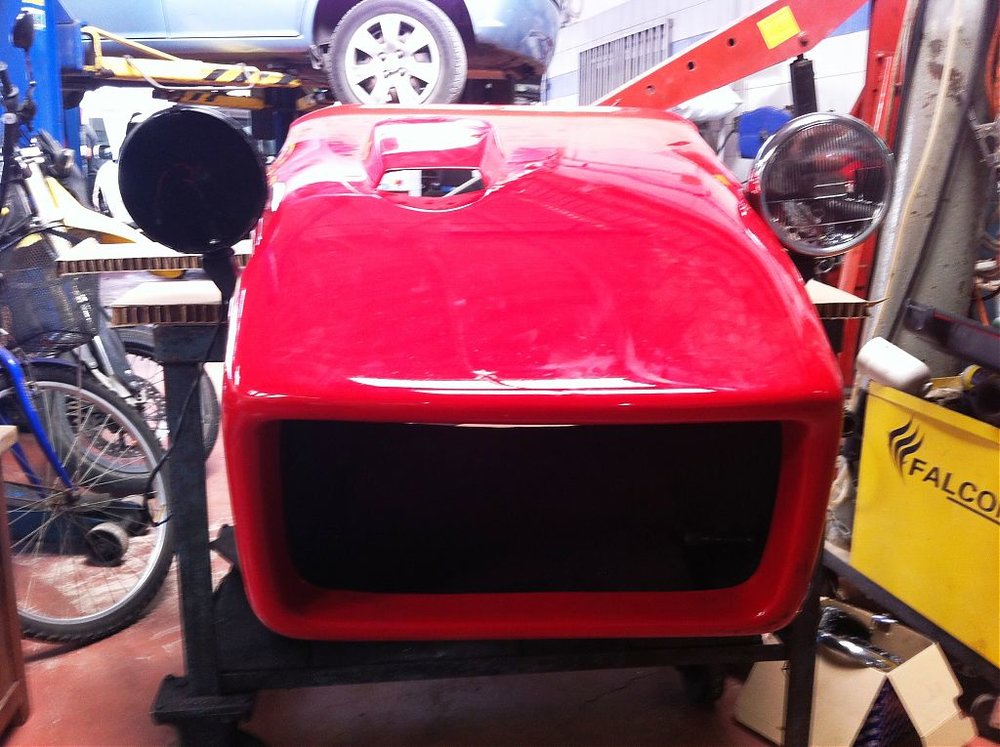

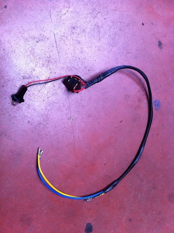

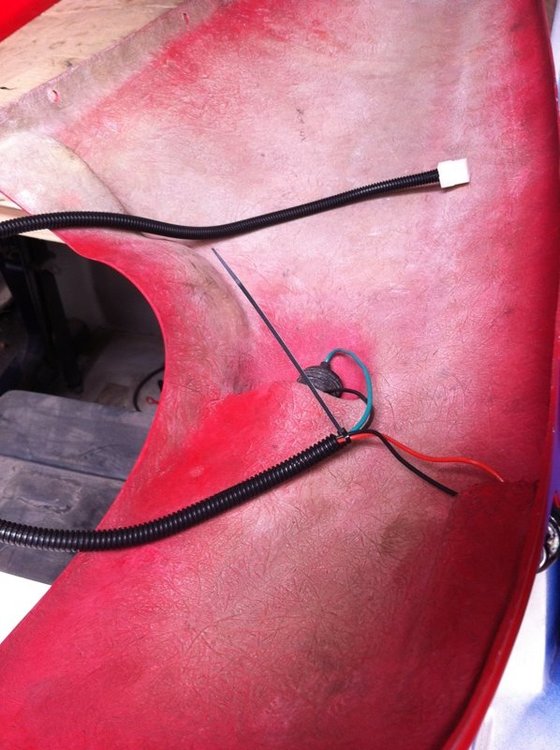

אמנם צמת חשמל חדשה מורכבת בלוטוס, אבל פה ושם צריך להכין קטעי צמות חדשים. כך למשל אותן צמות של צמד הפנסים הראשיים, או הצמות של פנסי האיתות ואור החניה הממוקמות על הכנפיים. הנה זה בא: 1. מתחילים להכין את המחברים בקצוות חוטי החשמל. 2. כך נראית צמה ראשית אחת מוכנה. 3. בדיקה ראשונית של הרכבת הצמות של הפנסים. כן, מישהו כאן טעה באורך אחת הצמות והוא נאלץ לעשות אחת מהן שוב... 4. במקום מחברי הזכר והנקבה העגולים והמיושנים והלא אמינים - מחליפים למחברים חדשים. 5. ואלו כבר החוטים והצמה של פנסי האיתות והחניה שעל הכנף. 6. צמת הצמות של הפנסים מתחברים לצמה הראשית החדשה. -
