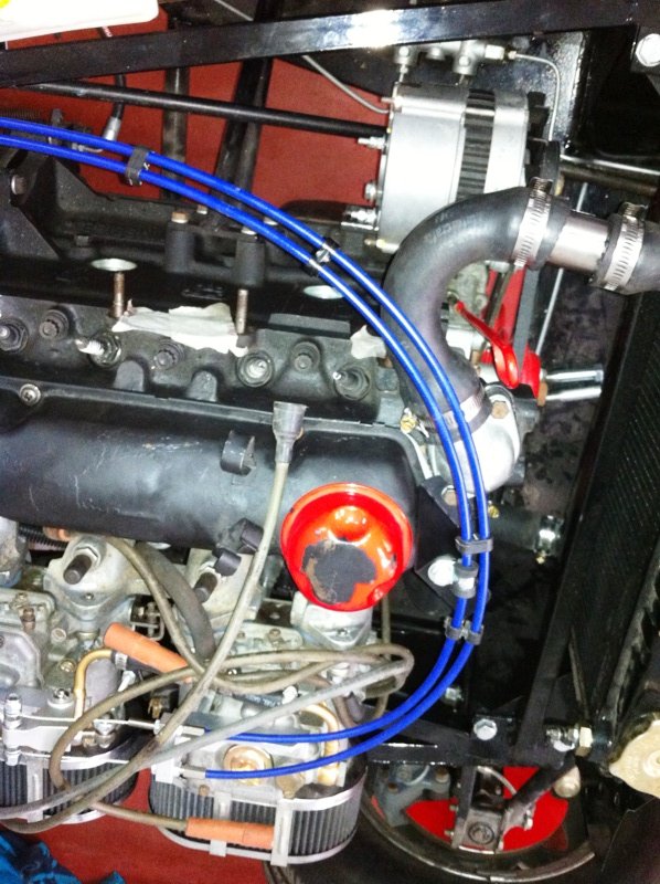

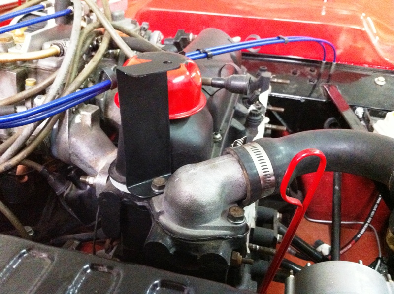

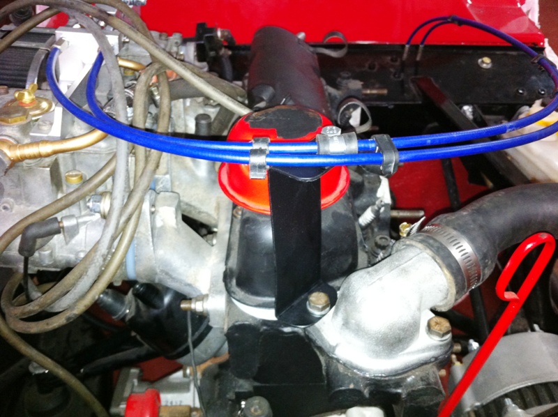

כאמור וכמוזכר, שני כבלי גז מחברים בין דוושת התאוצה והקרבורטורים. ומאחר שהדרך בין השניים לא קצרה ואפילו צריכה לעשות מעקף, אזי הכבלים עצמם ארוכים למדי. מה שמחייב התקנת תושבות קיבוע באמצע. אז הנה התקנה של אחת מהן. 1. על אחד מברגי פלאנג' המים העליון התקנו תושבת עבור כבלי הגז. כאן ניתן לראות אותה כבר מחוברת ואת הדרך הארוכה והלא נתמכת שעושים הכבלים לעת עתה. 2. והנה הכבלים מעוגנים לתושבת. ניתן לראות בין הכבלים פלסטיקים שחורים, ששומרים שהמרחק בין הכבלים ישאר קבוע. לאלו המותקנים יתווספו עוד אחד או שניים בהמשך. נגמרו לי... 3. וממבט קצת יותר מרוחק, הכבלים על התושבת ו"מפסקי" הפלסטיק בין הכבלים. המשך יבוא... -

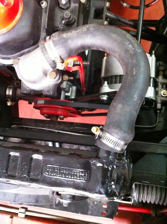

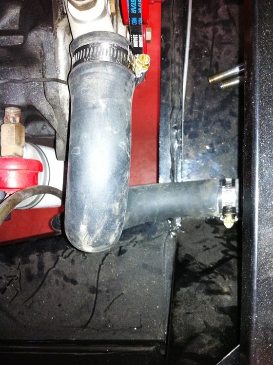

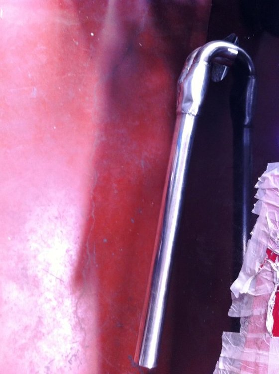

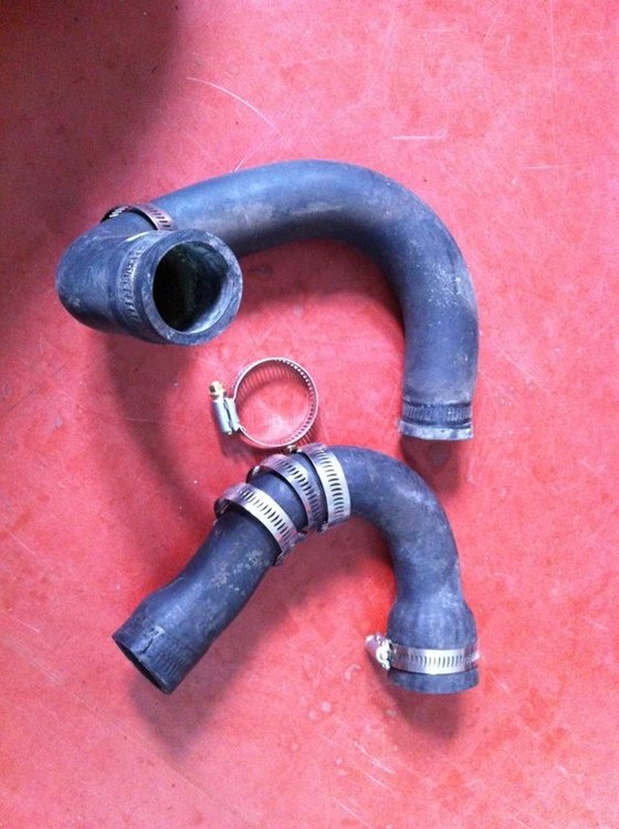

עוד שלב בדרך לסיום. בעצם, לקראת הנעה. הסיום באופק, אבל יש עוד זמן. והפעם: חיבור מערכת קירור. במקור מדובר במערכת פשוטה מאוד, בעלת מניפה מיכנית המופעלת על ידי רצועה. במסגרת השיפוץ הוחלפה המניפה המיכנית למניפה חשמלית וזה מחייב שימוש ביוניט הפעלה למניפה. אולם מאחר שאין מקום מתאים לכך ברדיאטור המקורי - הפיתרון הוא ייצור צינור בתצורת T מנירוסטה שיורכב לעת עתה על אחד מצינורות הקירור. במועד מאוחר יותר נחליף לרדיאטור גדול יותר, עם יכולת קירור משופרת בו כבר יהיה מקום ליוניט - כמקובל ברדיאטורים מודרניים. כמו כן, במסגר שינוי עתידי זה, נחזור להשתמש במניפה פנימית, מושכת. אבל בואו ונתחיל מההתחלה, בבקשה: 1. צינורות הקירור המקוריים של הלוטוס. 2. ראשית, מתחילים עם הצינור התחתון. החיבור פשוט וישיר. 3. עכשיו אפשר להמשיך עם הצינור העליון. 4. והנה ה-T המדובר, עליו כבר מורכב יוניט המניפה. 5. עוד מבט אחד, מהכיוון השני. 6. והנה ה-T מורכב, על הצינור העליון - אותו צינור שמחזיר את הנוזל החם לקירור ברדיאטור. עוד סימון V גדול לרשימת המטלות ההולכת ומצטמצמת. -

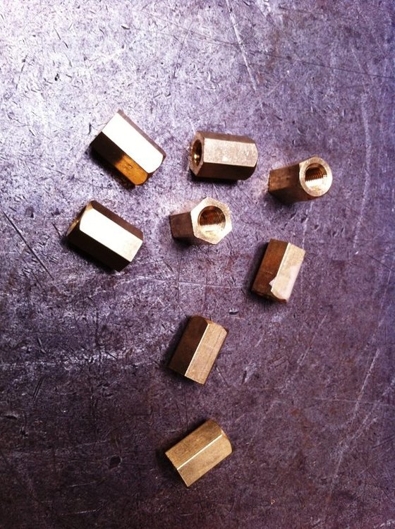

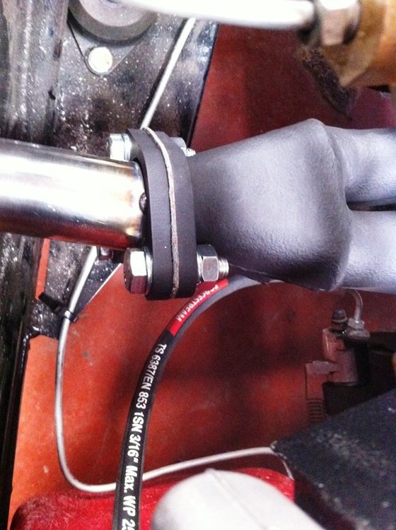

אחרי שכל מערכת הפליטה עומדת במקומה ומרותכת היטב, אפשר לפרק הכל ולהתחיל להסיר את ברזלי החיזוק שנשארו עליה. להסיר, לנקות, לצבוע ו... להרכיב בחזרה! הנה זה בא: 1. הסעפת עם חיזוקי הברזל, אחרי התיאומים והריתוכים הסופיים. 2. וזו אותה הסעפת, אחרי הסרת ברזלי החיזוק, ניקוי וצביעה. 3. סט אטמי סעפת פליטה מקוריים של המנוע. 4. אומים מיוחדים להידוק סעפת הפליטה, שיתרונם בזה שהם אינם נתפסים על הגוז'ונים. 5. האטמים מורכבים למקומם, 6. עכשיו מגיע תורה של הסעפת שמהודקת למקומה באמצעות האומים. 7. בשלב הבא מגיע תורו של הדאון-פייפ. 8. והנה הוא (והמערכת עצמה), בשלב הכמעט סופי. עכשיו צריך להתאים מפלט, אבל אין טעם לעשות כן אם לא ניתן להניע את המנוע. אז עכשיו עיקר המאמצים מופנים לחיבור מערכות חסרות, ו... המשך יבוא! -

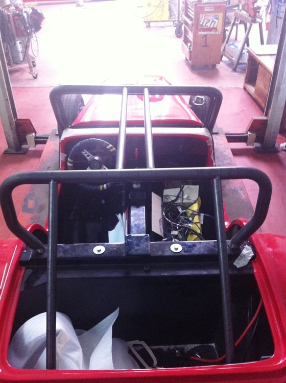

איך ולמה בדיוק? הם גבוהים מהראש ובכלל לא מעל הראש, אלא יותר במרכז. בדיוק כפי שמקובל במכוניות האלו. חוץ מזה, חגורות הבטיחות אמורות לקבע את הנהג והנוסע במקומם בכל מקרה. ובמקרה של התהפכות, לא עלינו? הקשתות הללו הן תוספת מבורכת בהשוואה לאין-כלום שקיים במקור. -

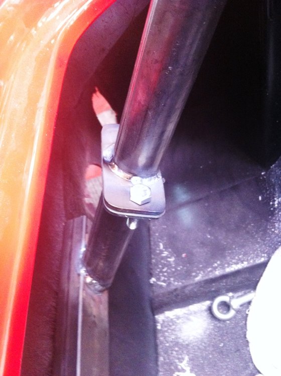

עכשיו, אחרי שנחה דעתנו בנוגע לגובה הקשת ומסגרת השמשה הקדמית, אפשר להוציא את הכלוב לשולחן ולהתחיל לרתך אותו באופן סופי. בתום הריתוכים, הוא הוחזר שוב למקומו, על מנת לוודא התאמה, רק בכדי לפרק אותו בסיום התהליך שוב, זאת בכדי לקחת אותו לצביעה. בינתיים, תתרשמו משלב הריתוכים ובדיקת ההתאמה. הפעם אין טעם לפרט ולהסביר כל תמונה ותמונה, למעט התמונה החמישית, זו אשר בה רואים את הקורות המשתפלות לתא המטען. בכדי שנוכל להוציא ולהכניס את הכלוב, היה צורך לבצע בנקודה זו חיבור עם ברגים לקורת רוחב נוספת, אשר מתחברת לחלק האחורי של המכונית. זהו. העבודה על הקשת הסתיימה והיא עוברת לידיו האמונות של ראסם הצבעי. ומדוע לא צביעה באבקה? זה יקרה. בשלב מאוחר יותר, במידה ונחליט שהמדובר בסידור סופי. -

כזכור (זה לא היה מלפני הרבה זמן, אתמול...), משהו בפרופורציות הקשת לא נראו לנו. הרבה בגלל עובי הגדול יותר של הצינורות. אז החלטנו לעשות מעשה: להנמיך את הקשת ובאופן מקביל, גם את קו השמשה הקדמית. זה אומר, כמובן, שנצטרך שמשה קדמית חדשה, אבל זה משתלם. אז הקשת "הישנה" הורדה עוד לפני שהספיקה להתרגל למקומה החדש, נקודות הריתוך הוסרו, ו... מתחילים מהתחלה! בבקשה: 1. השינוי הוא בקו השמשה התחתון. אז באמצעות דיסק מוסר הפרופיל התחתון של מסגרת השמשה וקובי עוזר לדורון למקם את הפרופיל מחדש. 2. אחרי שנקבעה הנקודה, דורון נותן כמה נקודות ריתוך. 3. גם הקשת האחורית מונמכת עד כמה שניתן, זאת מבלי לפגוע במרווח הראש של הנהג. 4. והנה התוצאה הסופית, ביחד עם קורות האורך ועם מכסה המנוע. עכשיו הפרופורציות נראות הרבה יותר טוב. 5. עוד מבט מלמטה. 6. ואחד מאחורה. 7. מנוחת המומחים. ניר (המהנדס של הפרוייקט) ודורון (אשף הריתוכים), מתרשמים מהתוצאה. 8. עוד מבט אל מסגרת השמשה הקצוצה, ביחס למכסה המנוע ולצמד המומחים. -

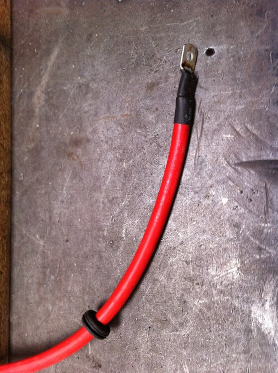

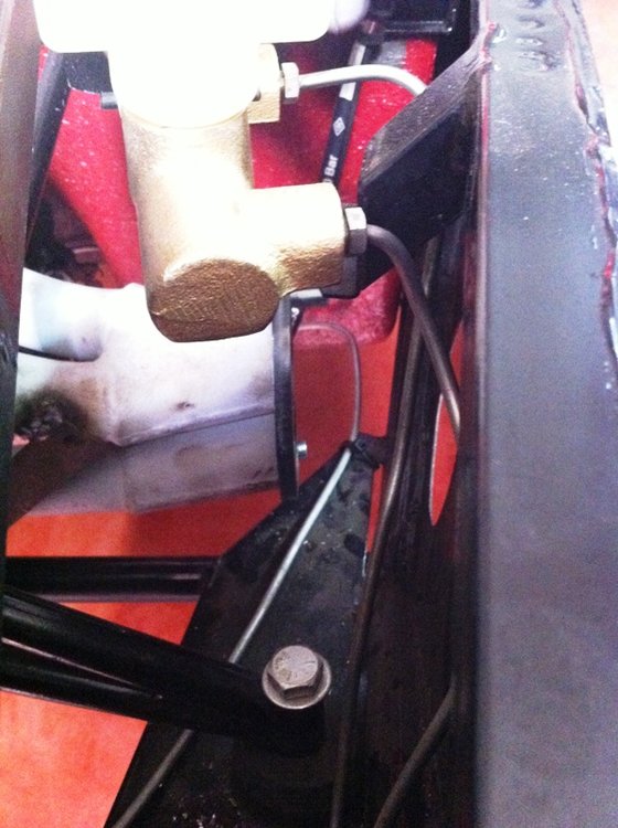

הכוונה היא לכבל חיובי. כלומר - פלוס. אז כמו שהעברנו את כבל המינוס מאחור, עכשיו הגיע תורו של אחיו האדום. כמובן שעוד במהלך הדרך הוא צריך לעצור לעצירה קצרה במפסק הזרם הראשי, אבל זה חלק מתפקידו. אז הנה סיפורו המלא: 1. ראשית מרכבים מחבר בצד אחד. עכשיו אפשר גם להרכיב את גומיית המעבר. 2. בשלב הבא מעבירים את הכבל לכיוון המצבר הממוקם בתא המטען. הנה כאן בתמונה שני הכבלים העוברים דרך הבודי לכיוון המצבר שכבר ממוקם במקומו. 3. למרות שהמדובר על כבל מבודד היטב, לא לקחנו סיכון ועטפנו אותו בשרשור פלסטיק, בכדי לתת עוד שכבת הגנה. את תחילת הדרך מאחור לפנים עושים שני הכבלים ביחד, במקביל. 4. התחנה הבאה היא בכיוון מעלה - אל תא הנוסעים. 5. בתא הנוסעים, מאחורי הקונסולה המרכזית, מחכה המחבר של המפסק הראשי. אז הכבל מהמצבר מתחבר בצד האחד ובצד השני מתחבר עוד כבל... 6. שיוצא מצדה השני של תעלת תיבת ההילוכים, אבל הפעם קדימה. לעבר תא המנוע. 7. בנקודה זו, בין הבודי לשלדה, מתחבר הכבל לרילאי המתנע. כרגע הכבל הזה הוא בלי שרשור פלסטיק מגן, אבל זה ברשימה. מנקודה זו ניתן כבר לראות את הכבל היוצא מהרילאי לעבר המתנע. 8. מנקודה זו, המצולמת מתחת למכונית, ניתן לראות את החיבור למתנע ובאופק, את רילאי המתנע אשר משם מגיע הכבל.
