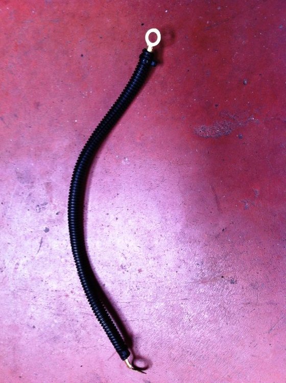

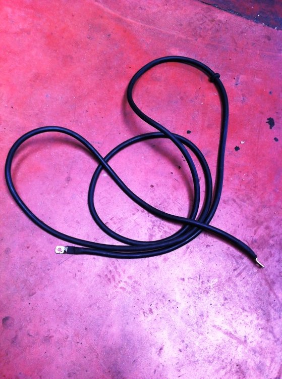

אחרי שחיברנו את מפסק הזרם הראשי, אפשר להתחיל להעביר חוטים וכבלים. הראשון בתור הוא כבל המינוס, שעובר מירכתי המכונית - מהמצבר, עד לחיבור המיוחל עם בלוק המנוע ומשם לשלדה. לא הנדסת טילים, אבל יש עבודות הכנה וצריך לתכנן את נתיב מעבר הכבל דרך השלדה, כי בפועל אין מיקום או תעלה שתוכננו ונבנו לצורך כך במקור. הנה זה בא: 1. כבל המינוס מוכן להרכבה ובאורך המדויק, זאת אחרי שראשית העברנו אותו לאורך כל הדרך המיועדת וסימנו את האורך המדוייק. או-אז אפשר היה להכין את סופיות הכבל משני הצדדים. 2. בדרך מתא המטען, מתחילים לעגן את הכבל למקומו, עדיין בצורה ארעית, כי יש עוד את כבל הפלוס להעביר וכמו כן את הצמה האחורית. 3. המשך הדרך, בירידה מכיוון קורות השלדה, מעל הסרן ולכיוון תעלת גל ההינע ולפנים. 4. אחרי מסע לא ארוך (מזל שהמכונית קצרה...), מגיע הכבל לתחנה הסופית. אחד מברגי המתנע. 5. עכשיו צריך להכין עוד כבל קצר, שיחובר בין כבל המינוס הראשי לבין שלדת המכונית והנה הוא, בתצורתו הסופית. 6. מהמתנע, הולך הכבל לכיוון נקודת החיבור בשלדה, אשר אליה מחובר גם המינוס של משאבת הדלק. כך שלפחות בנקודה זו, לא יהיו בעיות ומפלי מתח... בשלב הבא, עובר לפסים חיובים. כלומר, לכבל הפלוס. -

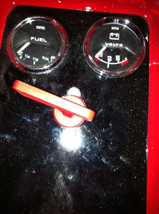

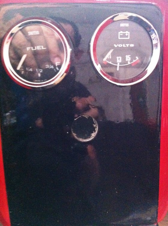

עכשיו, כאשר צמת החשמל כאן ומוכנה להרכבה, אפשר להתחיל עם מערכת החשמל. אבל עוד לפני הרכבת הצמה, יש להעביר כבלי חשמל מהמצבר הממוקם בתא המטען לחזית המכונית ועוד לפני כן, צריך למקם את מפסק המתח הראשי שהחלטנו להרכיב במכונית, אותו ניתן למצוא על פי חוק בכל מכונית מירוץ. למה ומדוע?כי אחרי כל כך הרבה השקעה של זמן וכסף בלוטוס הזו, לא היינו רוצים לראות את כל האוצר הזה עולה בתמרות עשן ואש כתוצאה מקצר חשמלי, לא עלינו. אז כמובן שבבוא העת יהיה מותקן מטף במכונית, אבל גם רצוי שיהיה מפסק מתח ראשי לכל צרה שלא תבוא (מה גם שמפסק כזה מסייע לשמור על המצבר כנגד פריקה בטרם עת - במיוחד במכוניות בהן לא נעשה שימוש על בסיס יומיומי). אז כיאה לרייסי-פיל של המכונית, הנה המיקום שנבחר עבור המפסק. בבקשה: 1. המיקום הנבחר עבור המפסק הוא בקונסולה המרכזית (אם ניתן לקרוא כך לדבר הזה ...), בדיוק מתחת לשני המחוונים. בתמונה כבר נקדח החור בקוטר המיועד. 2. הרכבה טרומית של המפסק, על מנת לוודא שהכל כשורה. במצב זה של המפסק האדום אין העברת זרם. 3. במצב זה של המפסק האדום, יש העברת זרם. 4. מאחר שהכל בסדר, מרכיבים ברגים ומחזקים. אגב, משני צדי המפסק יורכבו שתי נורות ביקורת ובחלק התחתון של הקונסולה שורה של ארבעה מתגים סקסים שכבר הוזמנו והם עושים את דרכם ארצה. -

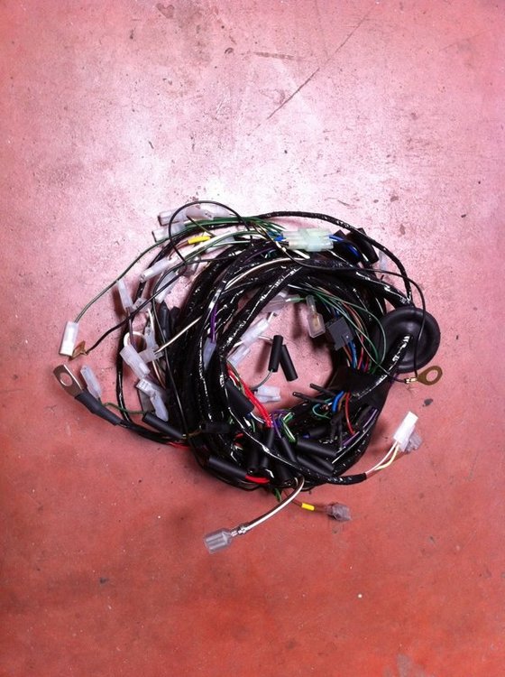

תוך כמה ימים מרגע הזמנתה, הגיעה קופסה קטנה מאנגליה, ובה צמת חשמל מושלמת וחדשה עבור הסופר 7. המדובר בצמה חדשה לגמרי (לא NOS), שנשזרה בדיוק לפי המידות והצבעים המקוריים של הצמה המקורית, מה שיקל על הרכבתה במכונית. הבחירה בצמה חדשה נבעה מכך שהצמה הישנה הייתה בלוייה, מרוטה, מלאת קצרים/שינויים וקומבינות ועלותה של צמה מקורית חדשה לא עלתה בהרבה על עלות הזמן/חומרים ועבודה על שזירת צמה מקומית תחלופית. אז טרם התפננו להרכיב את הצמה, אבל לבדוק עם מה יש לנו עסק ולהתחיל לסמן - זה כן! 1. הצמה החדשה - כפי שהגיעה מאנגליה. 2. הצמה מחולקת לשלושה חלקים נפרדים: הצמה הראשית, הצמה האחורית וצמת תאורת המחוונים. 3. עוד לפני ההרכבה רצינו לוודא שאכן יש התאמה מלאה בין הצמה החדשה לבין הצבעים של החוטים וייעודם - כפי שמופיע בספר הרכב המקורי של לוטוס. לשם כך גוייס לעבודה עודד (הבעלים של האירופה ואח של ישראל - שניהם מחוננים בחשמל ואלקטרוניקה). לצורך שולחן עבודה, נתרם מכסה המנוע של הרום שלי וכך, אט-אט, סומנו כמעט כל קצוות החוטים באופן כזה שההרכבה תהיה פשוטה וקלה. יחד עם זאת, מערכת החשמל היא לא עניין של מה-בכך. יש שינוי אחד מהותי במערכת (שינוי למניפת קירור חשמלית וכן הוספת יוניט מניפה) שכשלעצמו דורש חיווט נוסף. בנוסף, לאור ההיסטוריה הבעייתית של מערכות החשמל האנגליות, הוחלט (בדיוק כמו אצלי בטנדר - בעל מערכת חשמל דומה, מתוצרת לוקאס) להוסיף מספר רילאים למערכת, על מנת שאלו האחרונים יפחיתו מהעומס ויצמצמו אפשרות לקצרים וכשלים. אז כמיטב המסורת - המשך יבוא... -
