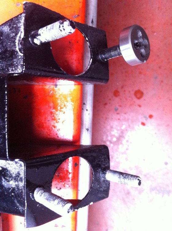

אחד הדברים שהיה ברור שתהיה בעיה איתם הם צירי מכסה המנוע. המקוריים היו חלודים, מקומבנים ובלתי ברי-שימוש. למזלנו, ניתן להשיג עבור לוטוס סופר 7 (כמעט) הכל. אז קובי הזמין את החלקים והם אכן הגיעו לאחר מספר ימים. לקח כמה דקות ושיחת טלפון אחת בכדי להבין איך המכלול הזה עובד, אבל בסוף גם זה הובן, אולם עדיין הייתה בעיה: האום לא מתאים לבורג. והבעיה היא ששניהם נשלחו על ידי אותו הספק מאנגליה. עוד למזלנו הוא שהמדובר בברגים בעלי הברגה אינצ'ית NF רגילה, ואפשר וגם מצאנו אומים מתאימים גם בארץ. אז הנה סיפור ההרכבה של צירי מכסה המנוע. בבקשה: 1. האום שנשלח (הברגה מילימטרית - בטעות), ביחד עם האום הנכון שלקחנו ממוסך הטרקטורים הסמוך... 2. אחד מצירי מכסה המנוע ביחד עם האומים המתאימים. 3. הציר והאום המוברג על מכסה המנוע. 4. ממבט קצת יותר רחוק. המבנה האובלי של החור במכסה המנוע מאפשר את הכיוון המדוייק של המכסה ביחס לבודי. 5. הנה, כאן ניתן לראות את המרחק בין הציר למכסה - מה שמאפשר את התנועה. 6. שני הצירים מורכבים. 7. ושני הברגים הבולטים מצדי השלדה, הם הברגים המחזקים את המכסה לשלדה. גם הם הורכבו לעת עתה בכדי שלא יאבדו. -

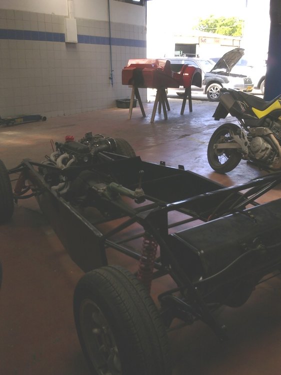

זהו, הרגע המרגש הגיע. אחרי כמעט תשעה חודשים של חיים בנפרד, הגיע הזמן לחבר בחזרה בין השלדה המשופצת לבודי הצבוע. אין הרבה מה להכביר מילים על המאורע, פשוט צריך לתת לתמונות (באדיבותו של שי אלמוג ובנו, שהגיעו לצלם, קצת לעזור ובעיקר להציע אבטיח טעים! אז הנה, הפינה לשיפוטכם: 1. קרוב-רחוק. השלדה צופה בבודי המבהיק, הממתין לה בכניסה למוסך. 2. לפני השידוך צריך לקבע את מיכל הדלק במקומו (רק זוג ברגים תחתונים תופסים אותו לעת עתה). 3. עוד מבט אחד אחרון בנפרד, ו... 4. קובי ואני מרימים את הבודי ומעבירים אותו לכיוון השלדה (בקלות, יש לציין. הבודי ממש קל). לעזרה אנו קוראים לידידי ורעי, ירון אדרי. 5. ראשית מכוונים את חלקו הקדמי של הבודי לכיוון השקע המיועד לו בשלדה. 6. עכשיו אפשר (בעדינות! לא רוצים לשרוט את הצבע...) להחליק את הבודי אט-אט מטה. 7. עוד קצת כיוונים, ו... 8. זהו! הבודי יושב לו בבטחה בתוך (בלוטוס זה בתוך השלדה, ולא על השלדה, כמקובל). עכשיו אפשר להסדיר נשימה, להביט בתוצאה, ו... המשך יבוא! -

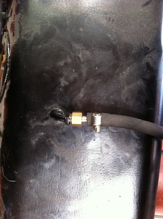

חן, המכונית הזו הגיעה לפרוייקט השיפוץ במצב נסיעה ואחרי שימוש שוטף של כמה חודשים טובים. למעשה, אם אני מבין נכון, המכונית הזו מעולם לא הושבתה על ידי בעליה הקודמים והייתה תמיד במצב נסיעה. בכל מקרה, המיכל במצב מצוייו. הוא נוקה היטב, לא נוזל ונצבע לפני שהוחזר למקומו. תודה על תשומת הלב. -

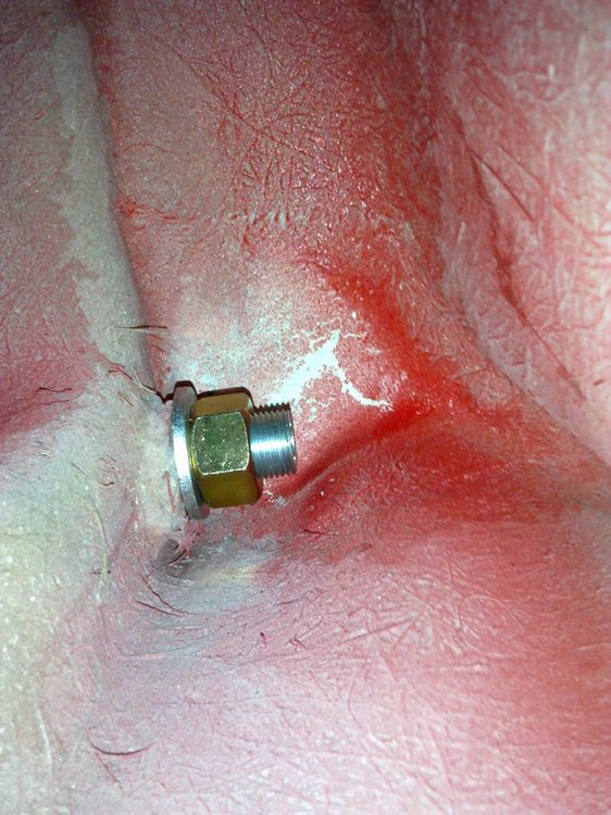

אבל ראשית - רוב תודות לכל המפרגנים! זהו אכן רגע מרגש וכזה שמחזיר את מושכות השיפוץ אלינו. וזה אומר שאפשר וצריך להחזיר כמה שיותר מהר את הבודי לשלדה. גם כי רוצים - אין סבלנות... וגם כי צריך - כי לא רוצים שיקרה לו משהו שהוא מחוץ לשלדה. אז אין הרבה מה לעשות, חוץ מאשר התעסקות קטנה עם המיכל דלק, אשר לאחריה אפשר יהיה לשדך בין השניים מחדש. אז מה הסיפור של מיכל הדלק? הוא מורכב מעל הסרן האחורי ולהגיע אליו כאשר הבודי מורכב - זה סיפור לא פשוט. בחלקו העליון מתחברים צינור הזנת הדלק למנוע, החוט של מצוף הדלק וכן פיית החיבור לצינור העודפים. מאחר שאין לי רצון לפרק את המיכל ממקומו (שוב), החלטנו פשוט להכין את התשתית שלו מבעוד מועד. הנה: 1. במצב בו הבודי לא בסביבה, אפשר להטות את מיכל הדלק והגישה לנקודות השונות מצוינת. כאן מחברים את צינור הזנת הדלק "שירוץ" כל הדרך לפנים. 2. וזהו כבר צינור העודפים שעובר מצד אחד של המיכל לצידו השני ולכיוון פתח מילוי הדלק. 3. עכשיו אפשר לחבר גם את החוט של המצוף, אותו העברתי בצינור בידוד, על מנת שישמר לאורך זמן. 4. זהו. כל השרתים מחוברים למיכל וזה אומר שאפשר להחזיר אותו למקומו ולהתכונן להלבשת המרכב מחדש. איזו התרגשות... -

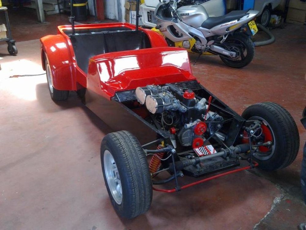

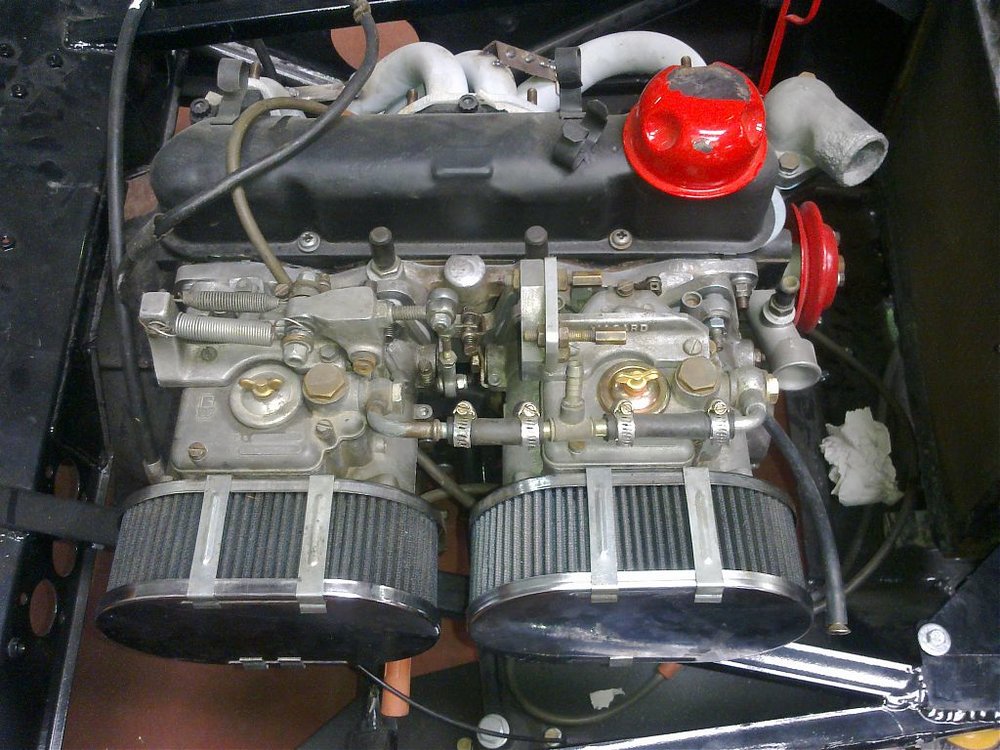

זהו. גם שיפוץ המנוע הזה מאחורינו. מאחר שאין לי, כאמור, את הכוונה להשתמש בו לעת עתה, אז הוא עובר לאכסנה "יבשה". מאחר שיש פריצת דרך משמעותית ב"דלת של השכן", אז שוב נשים את המשך ההרכבות של הטנדר על הולד לכמה ימים, בהם נשקיע את מרב מאמצינו בהרכבות של הלוטוס. להתראות שם... תמונות: 1. הרכבות אחרונות של אביזרי המנוע: משאבת דלק, מסנן שמן, מפלג. 2. גם פלאנג' המים העליון והמקורי חזר הבייתה, זאת למרות שהוא כבר לא מתאים. הוא משמש רק כסוגר לפתח, לעת עתה. 3. עכשיו הגיע הזמן להביא את הכלים הכבדים, שיעזרו לי להוריד את המנוע משולחן העבודה. בשביל זה יש חמור... 4. מורידים את המנוע על הצמיג ולפני שממשיכים מוודאים שכל הפתחים אכן סגורים היטב. 5. קדימה מניילנים! 6. זהו. תם ונשלם. אפשר לאכסן את המנוע בפינת המוסך. עוד יגיע יומו.
