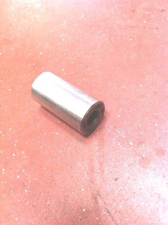

אחת הנקודות הבולטות בלוטוס 7 היא ההתאמה בין הבודי לשלדה. או נכון יותר - הטולראנסים בין הבודי לשלדה. ישנם מקומות שהמדובר בהתאמה כמו בין יד לכפפת גומי. וישנם מקומות בהם המרווח בין החלקים כל-כך גדול עד כי צריך מתאמים (בוקסות) בין החלקים. אז בשלב ההתאמה השתמשנו בטבעות מרווח (שייבות), אבל עכשיו הגיע הזמן להתאים באופן סופי את הבוקסות המתאימות. התהליך פשוט: מודדים את האורך המדויק של הבוקסה הרצויה וחורטים למידה המדוייקת. בחלק המקומות, השתמשנו בברגים בעלי ראש "אוזן". הסיבה? אלו הם חיבורים המיועדים לחגורות הבטיחות הכפולות שיותקנו. וכמובן שבלי בעיות - אי-אפשר, אבל על כך בתמונות. תהנו: 1-2. הבוקסות (לפני צביעה). 3. מיקום אחד של הבוקסות. בין הבודי לזרוע הסרן האחורי 4. מנגד, מהצד השני - אין צורך בשום בוקסות בכלל. (החוט האדום המלופף סביב הצינור הוא של מצוף הדלק). 5. בורג-אוזן שמאלי תחתון לעיגון חגורת הבטיחות. הסופר 7 תוכננה כך שכמעט לכל נקודות חיבור בין הבודי לשלדה יהיה יותר מאשר ייעוד אחד בחיים. כך למשל נקודה זו מעגנת את החגורה, אבל גם את הבודי לשלדה. 6. הנה עוד דוגמא: שני הברגים העליונים מאחורי הנהג. מתחת לבודי זהו הגשר העליון של המתלה האחורי. שני הברגים הללו מחזקים בין הבודי לשלדה, תופסים (הפנימיים מבין ארבעת הברגים) גם את המיכל דלק למקומו, את חגורות הבטיחות ואפילו את המושבים למקומם. ומדוע יש בורג-אוזן מצד אחד ובורג רגיל מהצד השני? כי בנקודה זו צריך ברגים ארוכים (70 מ"מ) ואין בנמצא ברגי אוזן שכאלו באורך הזה. מה עושים? כנראה עוברים לדפ"ה ב': מחליפים את החגורות לסוג אחר, שאינו מצריך ברגי אוזניים שכאלו. עידכונים בהקשר הזה - בהמשך. -

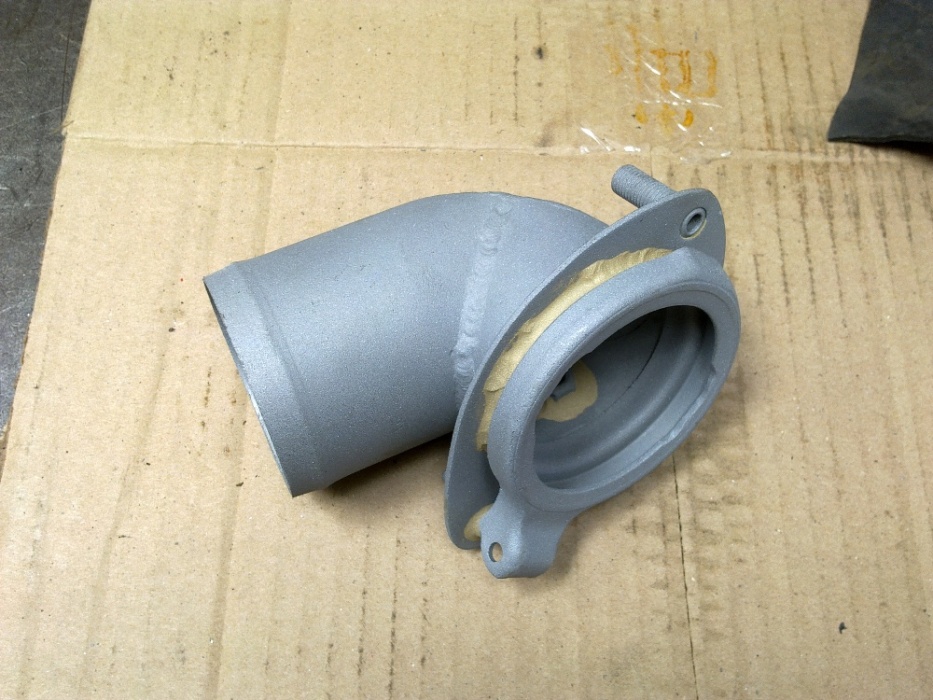

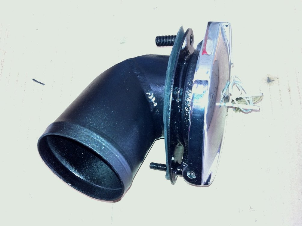

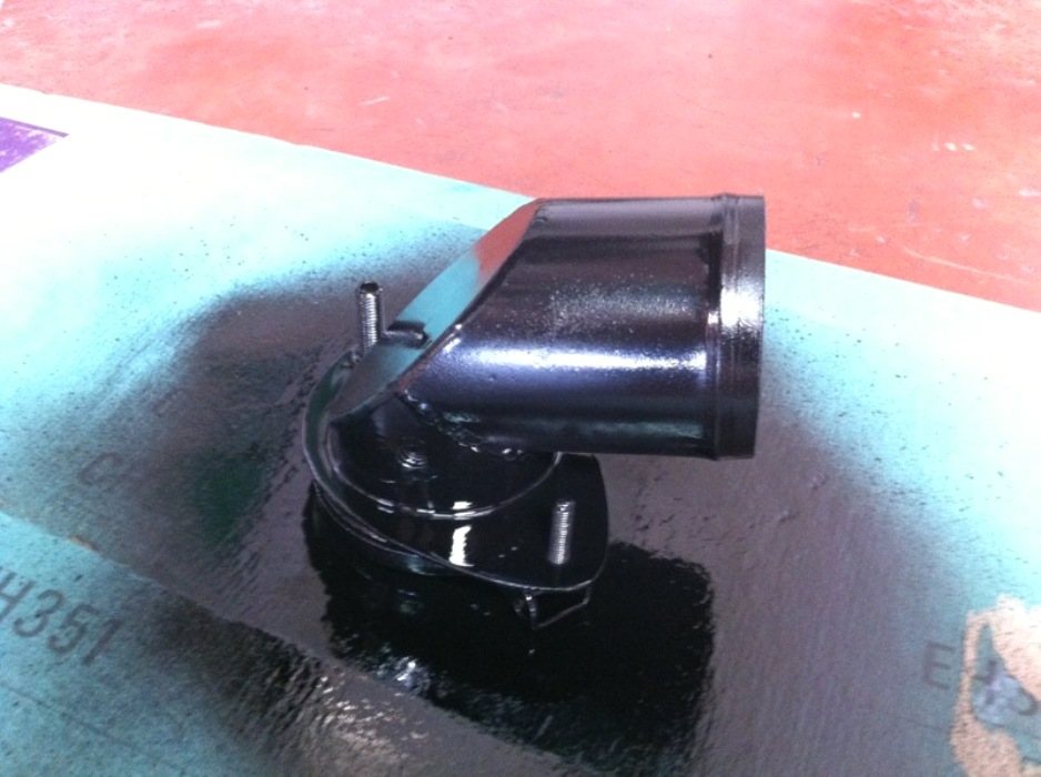

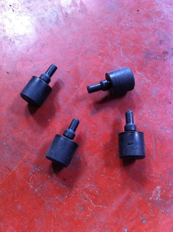

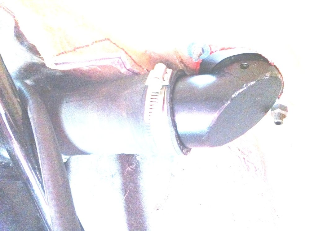

חוזרים לזירת הפשע: התקנת פיית הדלק, בעלת המכסה החדש. תזכורת: בשבוע שעבר עברה הפייה ניקוי חול וצביעה, מכסה הדלק החדש הורכב על הפייה וכן הוכנה גומיית אטימה בין הפייה לגוף הפיבר. עכשיו הגיע הזמן להרכיב את הפייה בחזרה למקומה ואת הצינורות מהמיכל והעודפים - לפייה עצמה. הנה זה בא (וסלחו לי על איכות התמונות...): 1. הפייה מתחברת למקומה באמצעות שני גוז'ונים. אחד קטן והשני בקוטר גדול יותר, עם מרכז חלול (הגוז'ון הימני בתחתית הפייה. מדוע? תשובה בתמונה הבאה. 2. זהו בורג ניקוז העודפים שעשויים להישפך מסביב לפייה בעת התדלוק. כאן בתמונה, שלושת הצינורות כבר מחוברים: צוואר ההזנה הראשי, צינור ניקוז האוויר מהמיכל בעת תדלוק וכן צינור ניקוז העודפים. 3. וזהו צינור העודפים עצמו. 4. וזהו! ככה נראה מכסה הדלק החדש והנוצץ, המורכב סופית למקומו. 5. עוד סימון V ברשימת המטלות, שהולכת ומצטמצמת. אז עד שנחזור ונוסיף למחוק סעיפים - הלוטוס חוזרת בינתיים לביתה החמים והחשוך, מתחת למכונית המירוץ של ניר בן-ארי. -

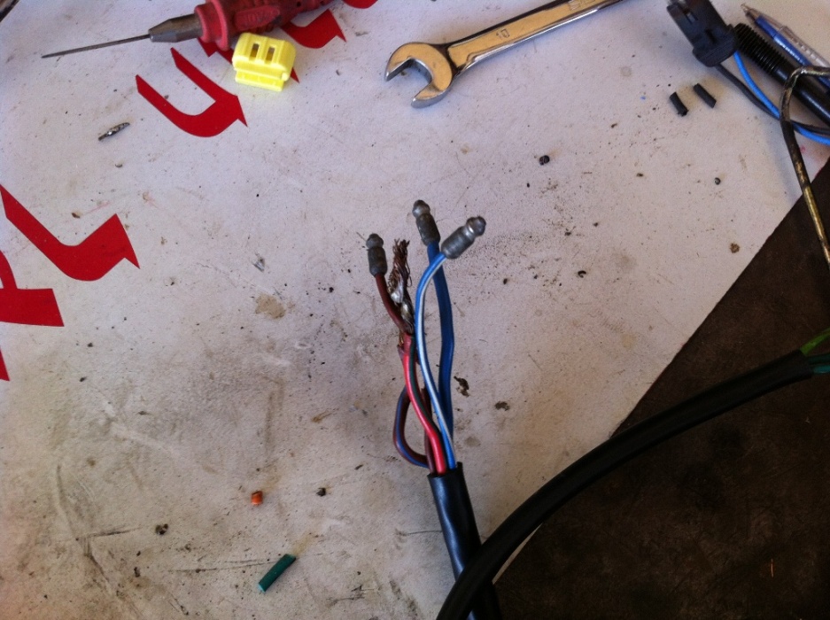

תודה! מתקדמים בקצב, עד כמה שאפשר. רוב המטלות (דלק, קירור, בלמים) פשוטות יחסית לביצוע וסיום. העבודה על מערכת הפליטה מעט מורכבת יותר, אבל לא בהרבה. עיקר העבודה תהיה על מערכת החשמל. מעבר לשינויים מתבקשים (ההסבה למניפה חשמלית, הוספת ריאליים לתאורה וכדומה), הבעיה היא שצמת החשמל המקורית מרופטת, מקוצרת ובלויה. עוד בשלב הפירוק החלטנו לשזור אותה מחדש, אבל ממש לפני שהתחלנו, שלא ביודעין, ישראל שמשפץ את הרובר העלה בי את הרעיון לבדוק קניית צמה חדשה ומוכנה בחו״ל. קובי נשלח לכתת רגליו במבוכי האינטרנט ובקרב הספקים של לוטוס ואכן מצא צמה חדשה שכזו. היא נרכשה והיא עושה את דרכה ארצה. על הצמה הזו נעשה את השינויים המתבקשים. עד שתגיע הצמה, אנו ממשיכים להתקדם במלוא הקצב, כאשר הצפי הוא לסיים בלמים ואולי מערכת דלק בשבוע הקרוב. צפי סיום? אם לא יהיו בלת״מים, הנעה ובדיקות ראשונות בתוך חודש-חודשיים. עידכונים שוטפים, כרגיל, יגיעו במהלך השבוע. -

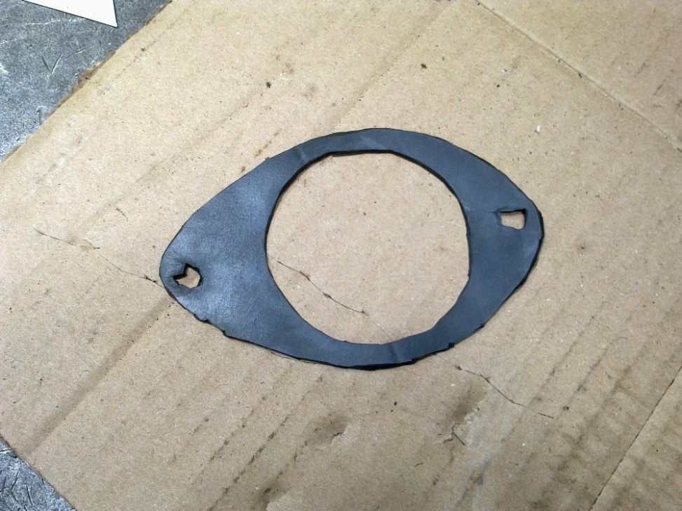

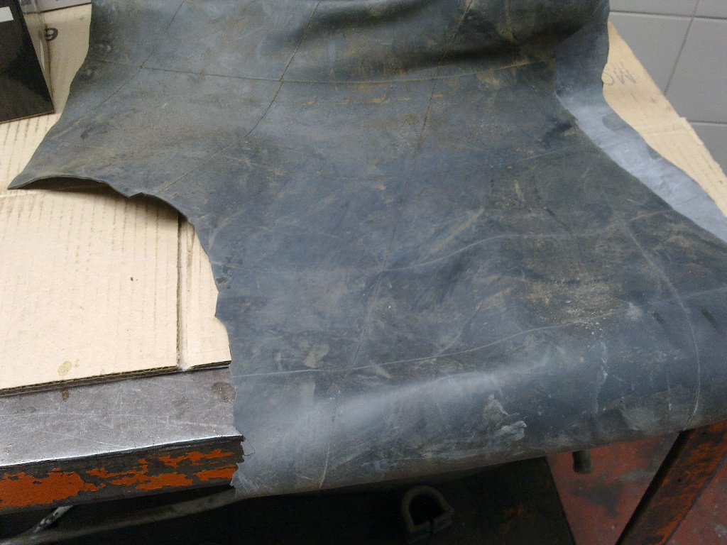

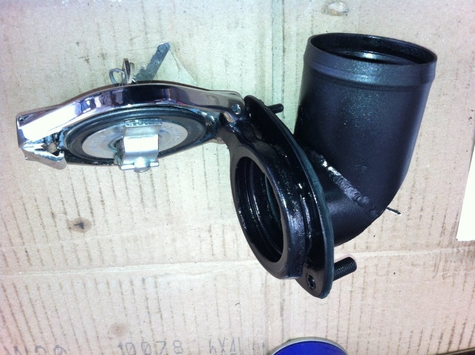

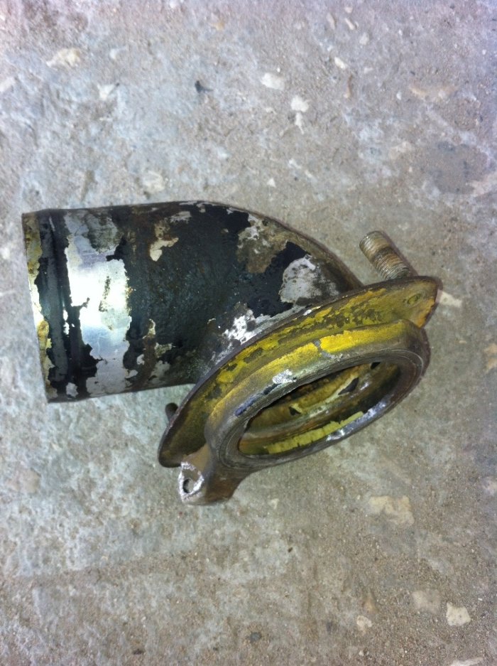

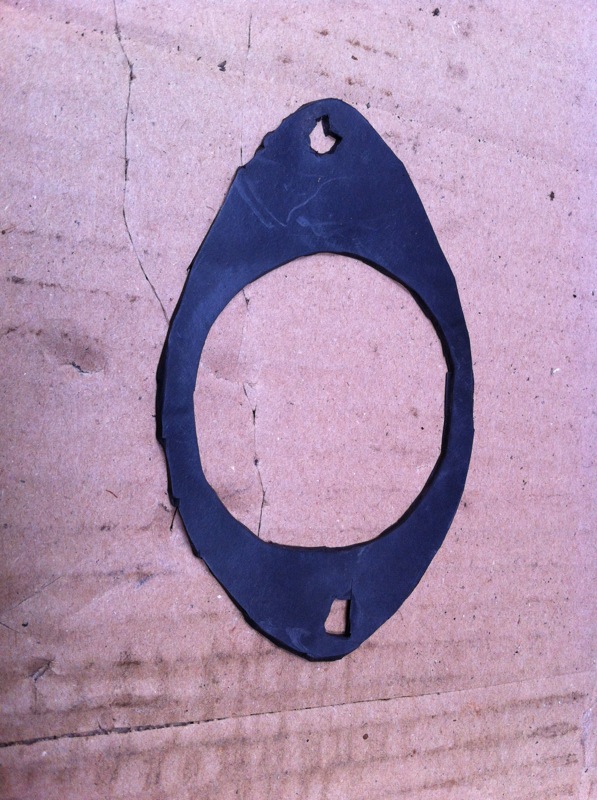

ממשיכים! הפעם: מכסה מיכל הדלק ופיית התדלוק. הפייה עצמה הייתה במצב טוב, ורק נזקקה לניקוי וצביעה. מכסה התדלוק היה גמור ולכן הוחלף בחדש. אטם בין הפייה לגוף הפיבר לא היה בנמצא, אז יוצר מפנימית של גלגל. הנה: 1. פיית התדלוק - כפי שהוצאה מהמכונית. 2. אותה פייה - אחרי ניקוי החול. 3. שוב אותה פייה - אחרי צביעה. 4. עכשיו אפשר להתאים ולהרכיב את מכסה התדלוק החדש. 5. והנה הפייה מוכנה להרכבה. 6. לפני כן, עוד צריך להכין אטם. מפנימית של גלגל. 7-8. הגומיה (כמעט) מוכנה להרכבה. המשך? יבוא! -

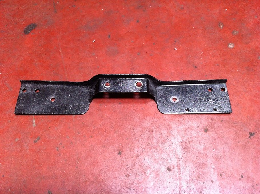

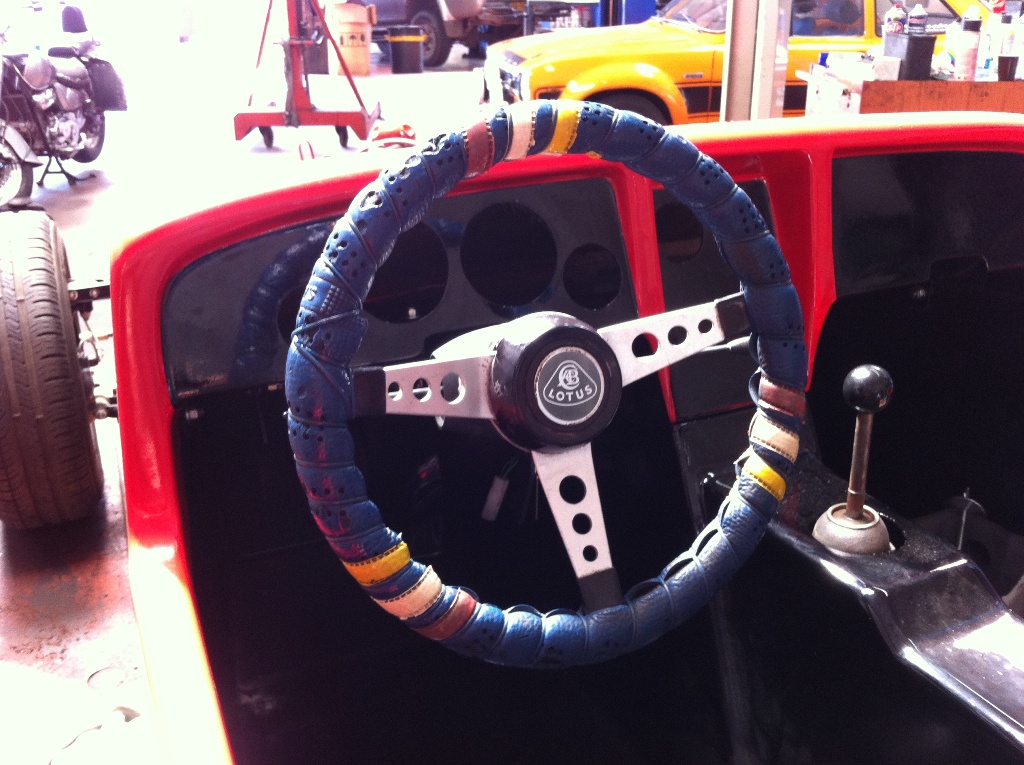

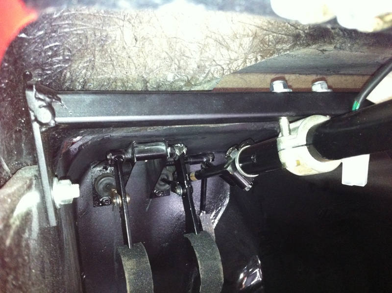

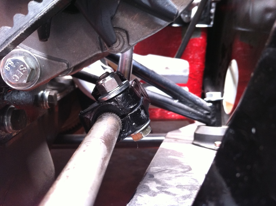

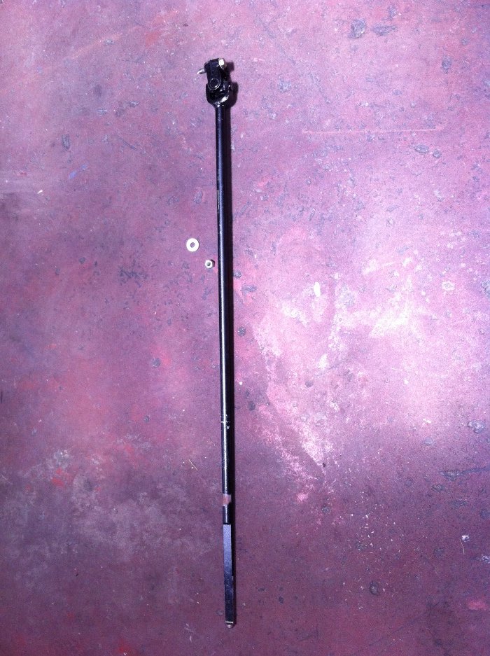

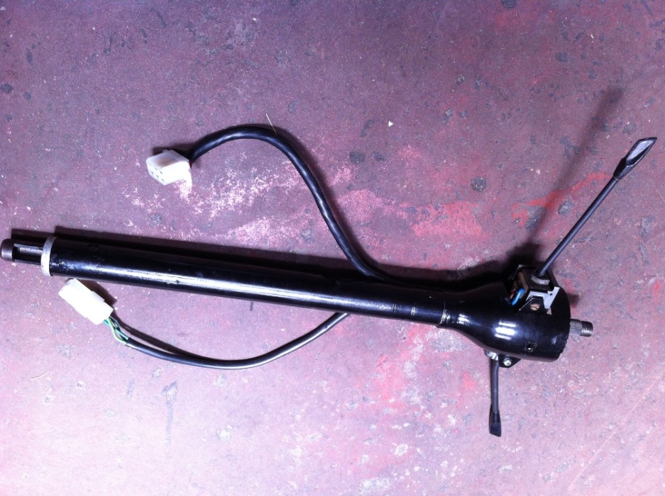

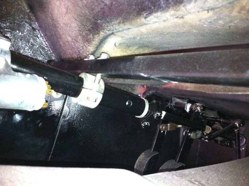

התשתיות מוכנות - אפשר להרכיב את מוט ההגה בחזרה למקומו. מאחר שכבר התאמנו את מוט החיזוק בשעתו, אז התהליך עצמו הוא למעשה חזרה על מה שכבר נעשה, רק שהפעם סוגרים את הברגים עם אומי ניילוק ומהדקים כמו שצריך. בבקשה: 1. "הפרפר". כך קוראים לפלטת החיזוק הזו, שיושבת על הפיברגלס, ממש מתחת למחוונים והיא אמורה להעניק חוזק למוט ההגה הארוך. ההיסטוריה של האוטו הזה מוכיחה שזה לא היה מספיק... 2. אנחנו הוספנו מוט רוחבי שמתחבר לשתי דופנות השלדה ומעגן את מוט ההגה לנקודה יציבה נוספת. 3. עוד מבט, מכיוון אחר, לעבר מוט החיזוק. 4. איזה כיף זה שיש מתג התנעה חדש, וצרור מפתחות שעליו מחזיק מפתחות עם סמל של לוטוס, לא כך? 5. אל תתייחסו לגלגל ההגה המלופף הזה. הוא לא ישאר כך לאורך זמן. 6. ניר בן ארי, הבודק הטכני הראשי של הפרוייקט, מגיע לבדוק את תנוחת הישיבה, בתום תהליך הרכבת ההגה והדוושות. 7. מיקום ההגה והדוושות זוכים לאישור, אבל ניר מעלה נקודה חשובה והיא שעבור רגל שמאל אין מדרך ואין שום מקום מצד שמאל של דוושת המצמד. וזה אומר שהרגל נשארת "באוויר" - וזה מעייף, או כל הזמן צריכה להיות מונחת על דוושת המצמד - וזה הורס. חיש קל מתחילים להיזרק רעיונות באוויר לגבי פיתרון נחמד ויעיל וגם קל לביצוע. אבל על כך - בהמשך הדרך. 8. עוד מבט לכיוון מושב הנהג, ההגה וידית ההילוכים של הסופר 7. כבר מת לקפוץ פנימה, להניע ולהתרחק לעבר האופק... -

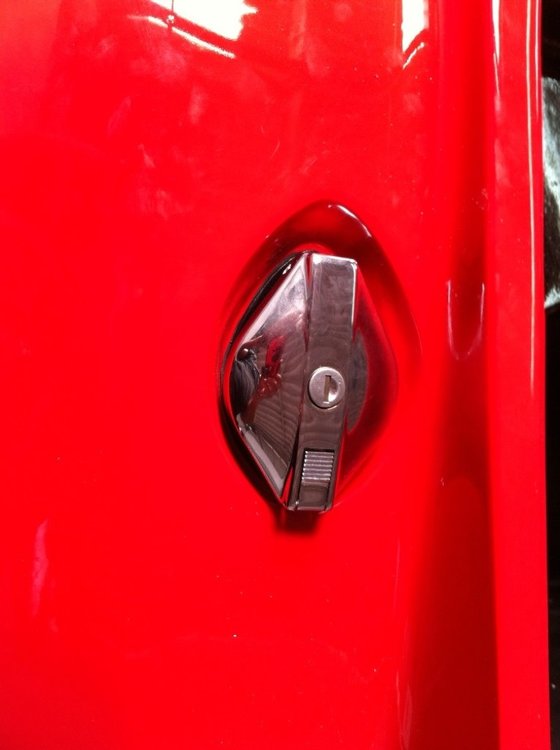

יש כאן בפורום כמה מכונאים של אגד או דן, לא? עקרונית (צריך לראות במה מדובר), אני מעדיף ברזל מכופף ולא יציקה, אבל שוב - אין כמו מראה עינים. תודה. תודה על הטיפ והליד. נראה לי שאקפוץ לאזור ואבדוק. כמו כן, אם מישהו שומע או יודע על ידיות כאלו או דומות - אשמח לדעת. תודה. -

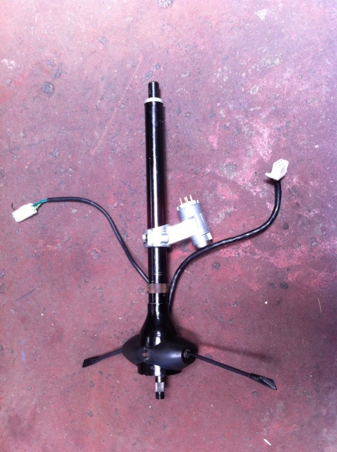

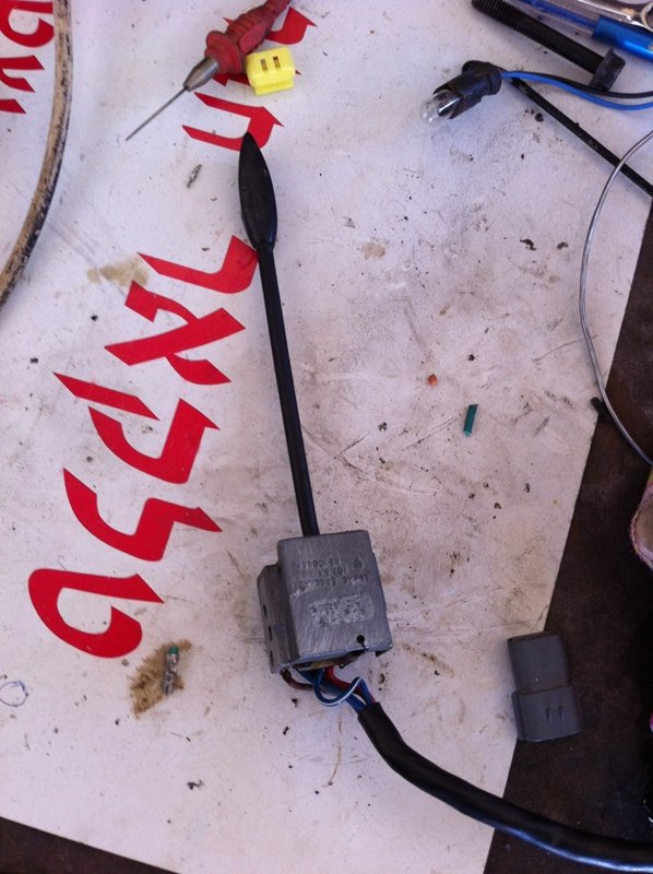

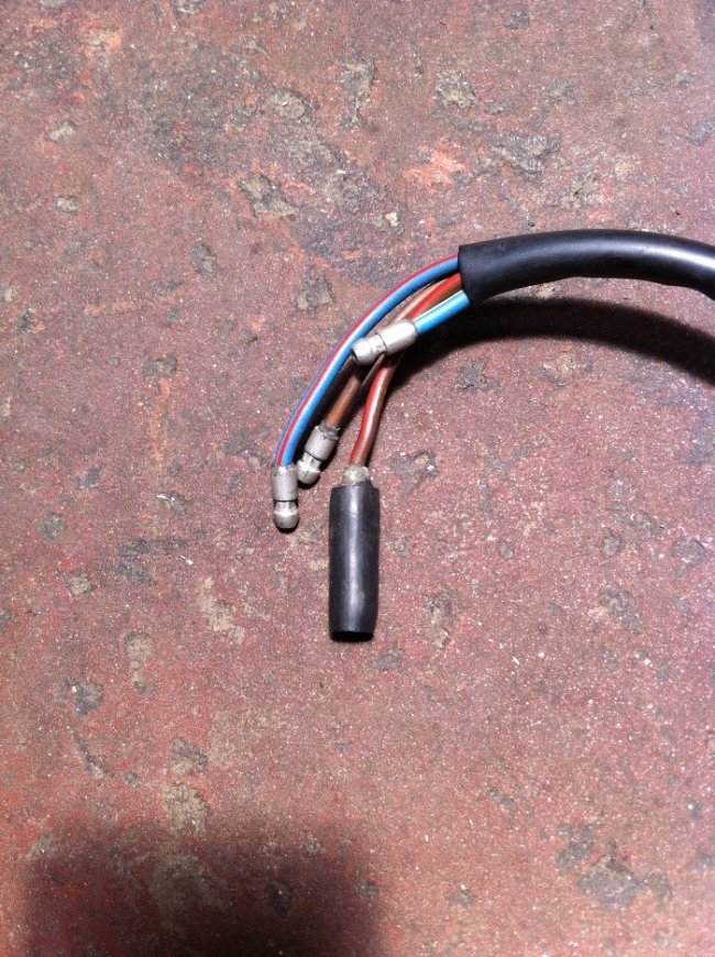

עוד לפני שמחזירים את מוט ההגה למקומו, צריך לחבר עליו את ידיות האיתות והאורות (זו לא טעות: בטריומף הידית הימנית שעל מוט ההגה היא להחלפת אורות ואילו המגבים מופעלים על ידי מתג שנמצא על לוח המחוונים עצמו). לא זו בלבד, אלא גם בהזדמנות נחליף את המחברים הנושנים למשהו מודרני ומתאים יותר. ידית איתות - קובי הביא חדשה. ידית האורות הייתה משומשת ובסופו של דבר העדפתי להשתמש דווקא בידית האורות המקורית שהייתה מותקנת. ליתר ביטחון, העברתי אותה לישראל, שבדק/ניקה/סידר את המגעים בה ווידא שהיא פועלת כהלכה. בנוסף, התקנתי מתג התנעה חדש. בבקשה: 1. ידית האורות הישנה. 2. קצוות החוטים ואחד הקומבינות שנעשו בה, כתוצאה מקצר כלשהו בצמת החוטים. 3. אלו הם המחברים מהסוג של פעם. אלו שעושים בעיות... 4. והנה הידיות מורכבות על גלגל ההגה, עם מחברים מודרנים ואמינים בקצוות. 5. הדבר האחרון שנשאר להוסיף הוא את מתג ההצתה, ו... המכלול כולו מוכן להרכבה מחדש בתא הנוסעים. -

מאחר שאני עובד על שיפוץ המכונית מלפנים לאחור, יוצא כך שהדלת האחורית הולכת להיות האחרונה בתור. בעצם, כמעט האחרונה: הפגוש נמצא מאחוריה וגם עליו צריך לעבוד... היא, הדלת, כאמור וכמוזכר, מברזל ולא מפיבר (כך במקור). דלת מקורית לא הייתה לי, כי הטנדר היה עם ארגז סגור. כך גם בתורמת החלקים. למעשה, בכל שיטוטי לא מצאתי דלת כזו במצב סביר, ששווה לאמץ אותה. מאחר שדלת זו עשויה מפרופיל ברזל מלבני פשוט עם ליבת ברזל דקה באמצע (אותי קיבלתי מדני) - היא פשוטה מאוד לייצור מחדש. אז בבוא היום נזמין פרופיל ברזל במידות הנכונות, נחתוך, נרתך ונתאים את הדלת למקומה. לא סיפור. אלא שכאן הסיפור מסתבך... בטנדרים הפתוחים היו מעין אוזניים, בחלק העליון של הדלת. ידיות שסייעו לטיפוס מעלה, או הקלו על סגירת הדלת - לא משנה. לא ממש צריכים אותם ואפשר להסתדר בלעדיהן, אבל אני רוצה אותן! אז גם אותן אפשר לייצר די בקלות, אבל באחד הימים תפסו עיני מיצובישי L200 (מגנום), אשר בגרסתו הפתוחה מצויד בידיות כאלו, שעשויות להתאים לי. במאגר, לא מצאתי כאלו. אם אני לא טועה, בשעתו היו כאן בוני ארגזים, שהיו מחליפים את הדלת האחורית הקטנה בדלת גדולה, אולי להם נשארו כאלו? אז מי מכיר או יודע, או יכול לרמוז, או לנחש - איפה אפשר למצוא ידיות כאלו? תודה מראש על הסיוע! הנה כמה תמונות - להמחשה. זו שבמיצובישי - האחרונה בתור. -

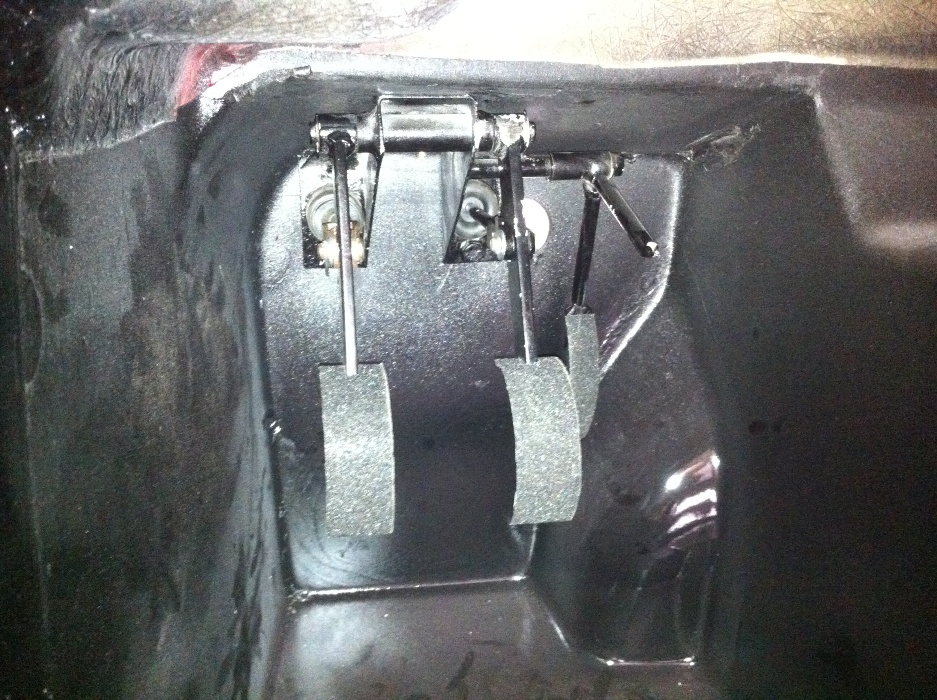

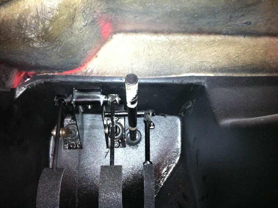

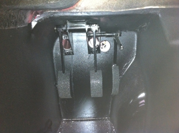

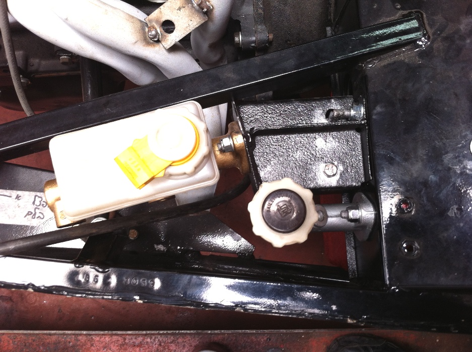

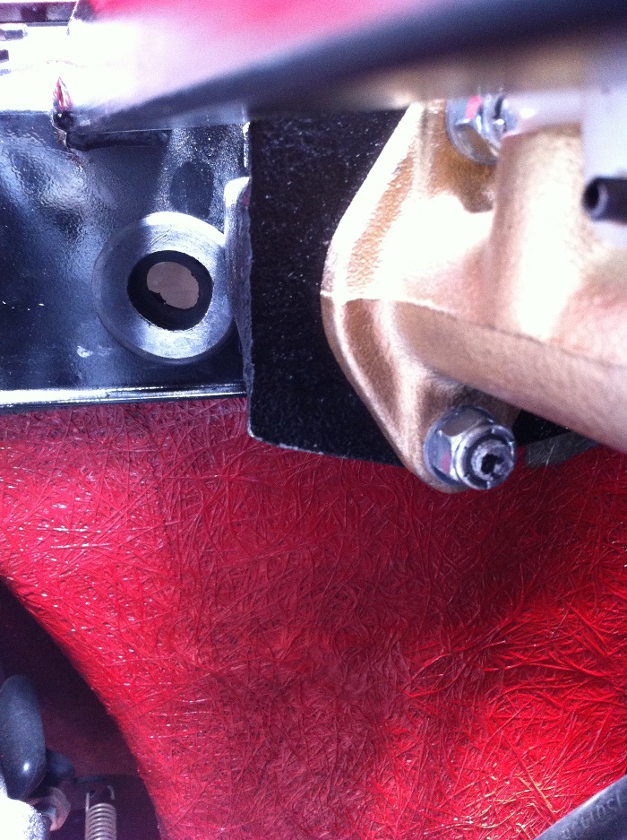

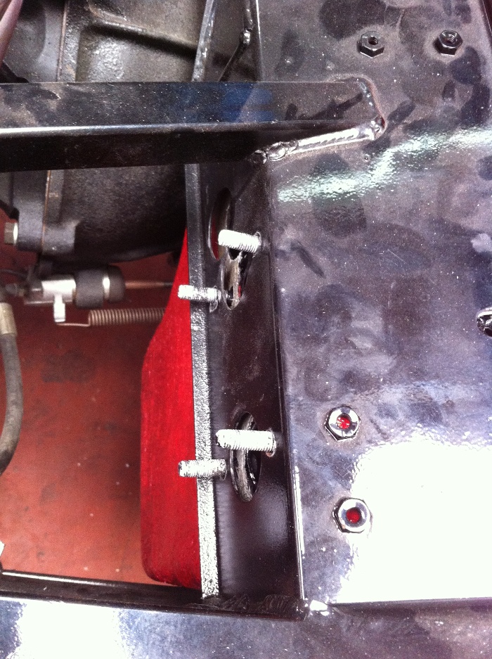

אז אחרי שהכנו את יחידת הדוושות להרכבה, ניקינו ובדקנו את ההברגות, הגיע זמנה להחזירה למקומה הטבעי. הסיפור, כרגיל, בתמונות: 1. להכניס את יחידת הדוושות למקומה, פשוט אומר - לדחוף אותה למקומה. 2. מה שמחזיק אותה שם, אלו הם המשאבות, שמוחזקות על ידי הגוז'ונים הללו, של היחידה. 3. שתי המשאבות שופצו וחודשו מבעוד מועד, אז כל שהיה צריך הוא לבחור אומים ושייבות חדשות, ולהדק הכל למקומו. 4. עכשיו עוברים לצד השני, ומחברים את דחיפי המשאבות לדוושות עצמן. את גובה הדוושות ניתן לכוון ובכך להתאים את תנוחת הישיבה בהתאם לגובה הנהג. יש הבדל גובה בין קובי לביני. לרגע כמעט והתפתתי לכוון את הדוושות כך שיתאימו לי... 5. עכשיו אפשר לעבור בחזרה למוט ההגה. הכידון הארוך הזה מתחבר ממסרק ההגה, השוכן בחזית השלדה ועד לתוככי תא הנוסעים. 6. לא שבידוד מרעשים או ריח יכול להימנע כאן, בגלל אופי ומבנה המכונית, אבל בכל זאת בררתי ובחרתי מגומיות המעבר שברשותי אחת שמתאימה בדיוק למשימה. ניתן לראות אותה משמאל למשאבת הבלם. 7. מכאן ניתן לראות את המרווח (הקטן, אך המספק) בין המפרק של ההגה לאלטרנטור. וזה עוד אחרי שתושבת האלטרנטור הוגבהה. 8. והנה הוא מוט ההגה מהצד השני, בסמוך לדוושות, מוכן לקבל את החלק השני שלו. וגם הפעם - המשך בוא יבוא! -
