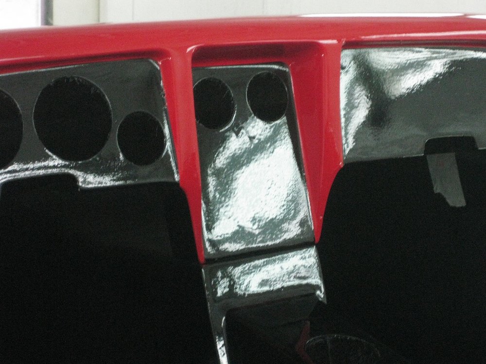

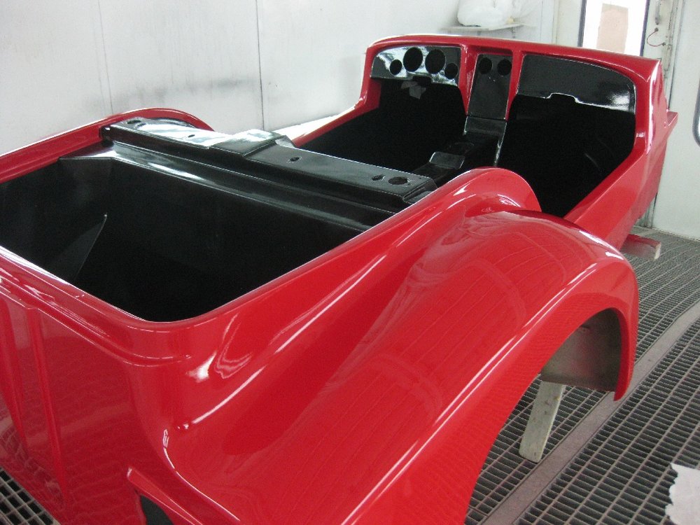

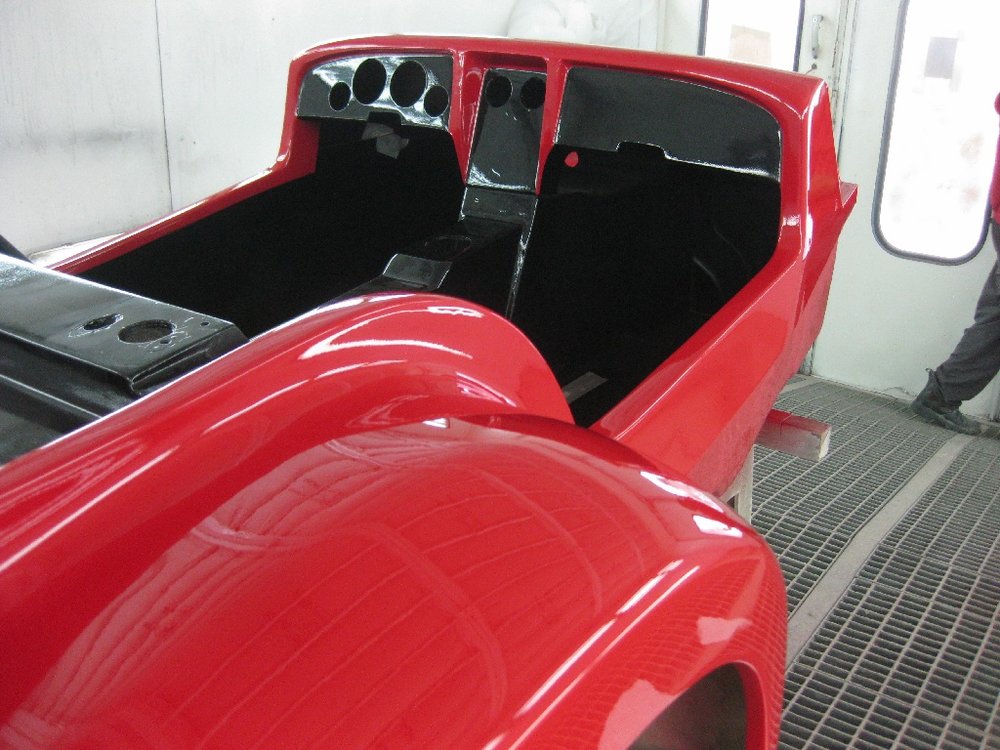

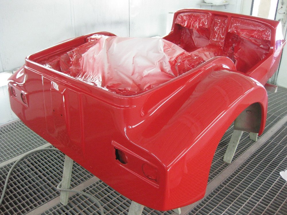

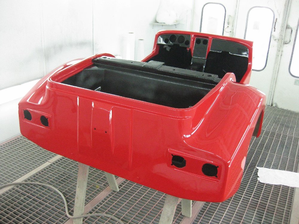

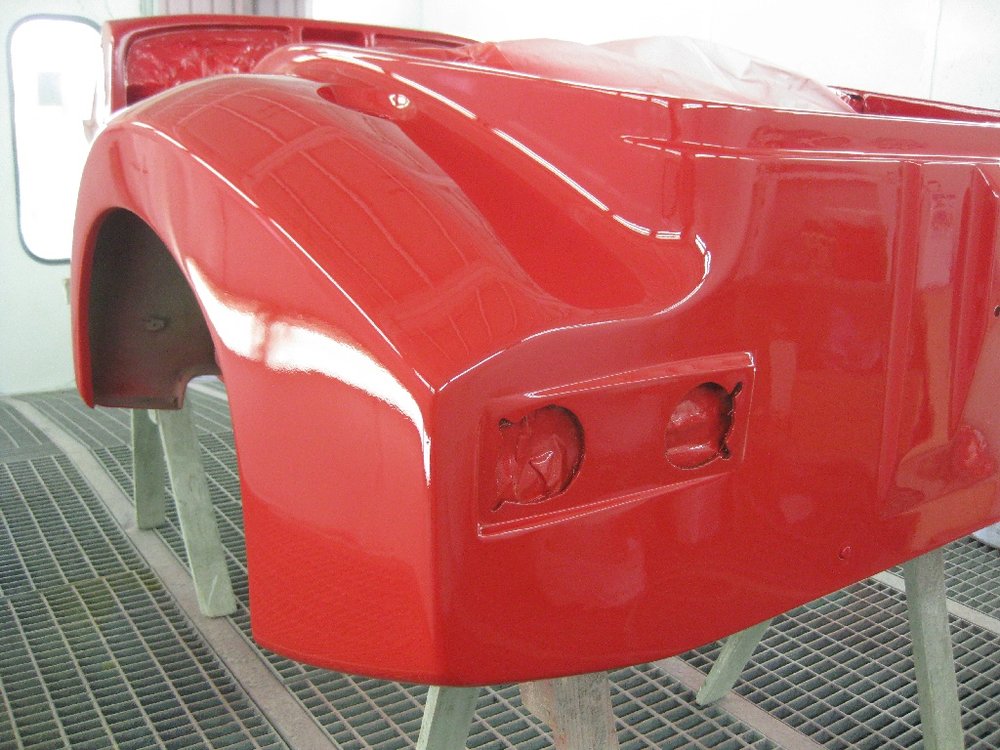

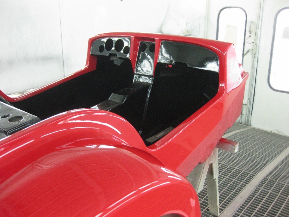

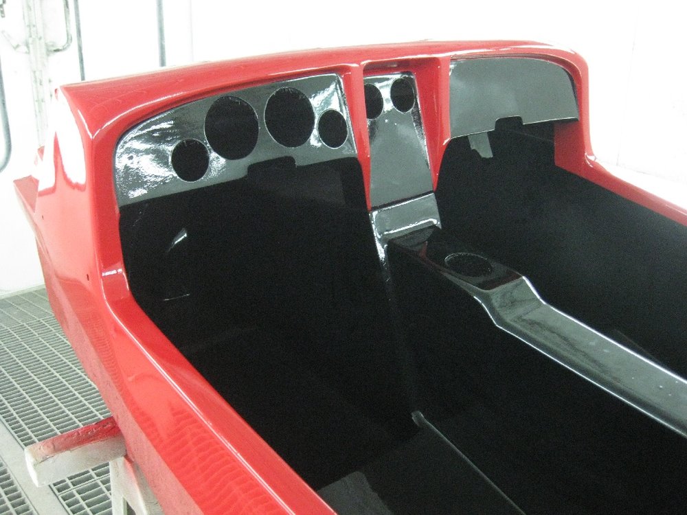

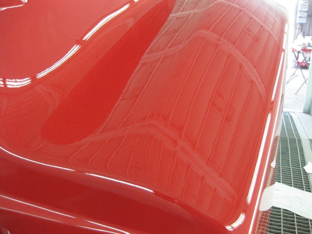

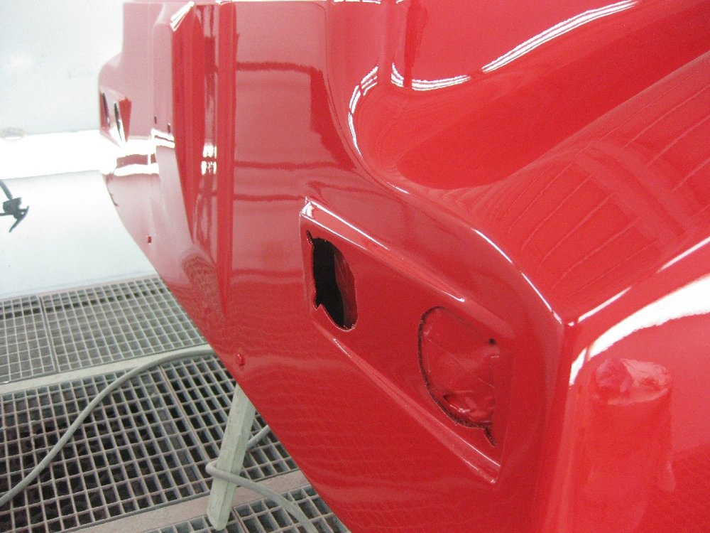

בשלב הסרת הלוט מהבודי, חיכתה לנו הפתעה. מסתבר שראסם הצבעי קרא לניר, על מנת לקבל אישור לקו המפגש בין הצבע השחור של תא הנוסעים לבין הצבע האדום החיצוני, ומבלי ליידע אותנו ניר קיבל "החלטה ניהולית". והחלטה מבריקה, אז כל שנותר לנו הוא להוריד את הכובע בפני ניר על הרעיון ובפני ראסם על הביצוע. אין לי מה ללוות בהסברים את התמונות, כי הן מדברות בעד עצמן. רק שימו לתכנון של ניר בשילוב הצבע האדום בזליגה לתוך מרכז תא הנוסעים, כפי שנראה היטב בתמונה האחרונה, אבל בעצם מכל זווית וכיוון. נראה טוב בתמונה - נראה מרהיב במציאות! אז תודה, ניר, בשמי ובשם קובי. בבקשה, תתרשמו בעצמכם: -

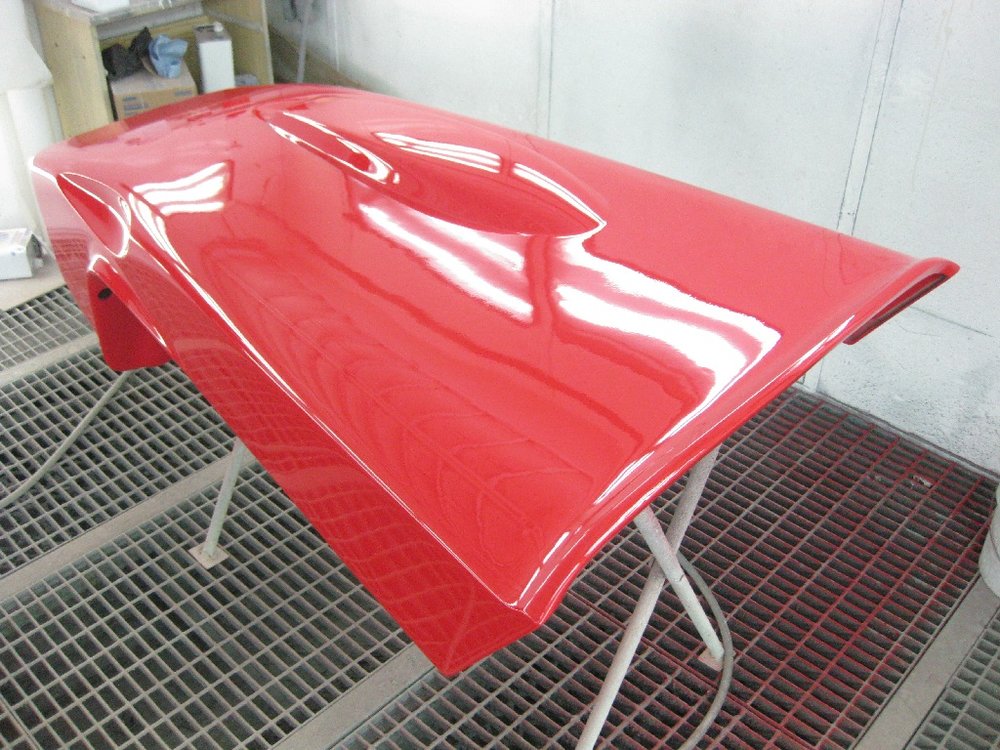

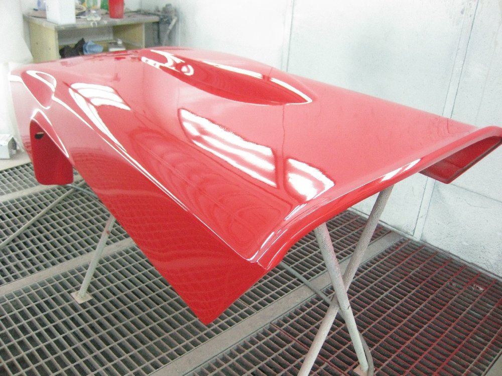

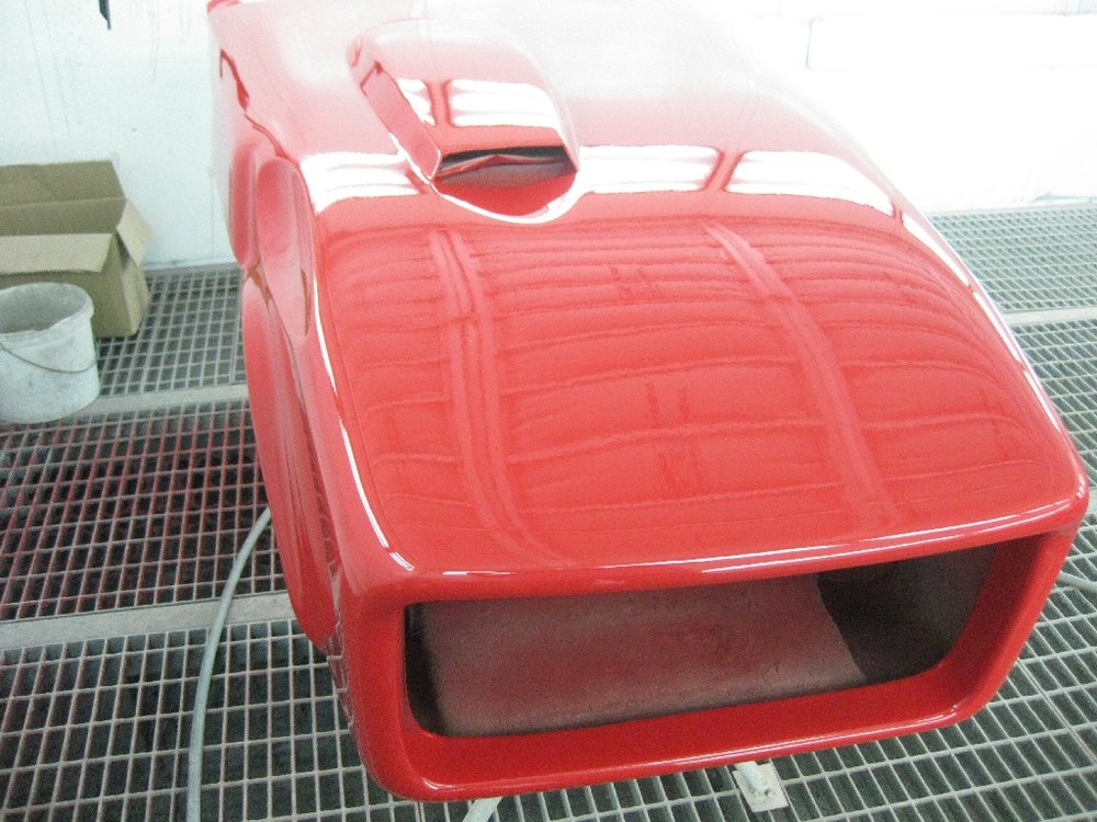

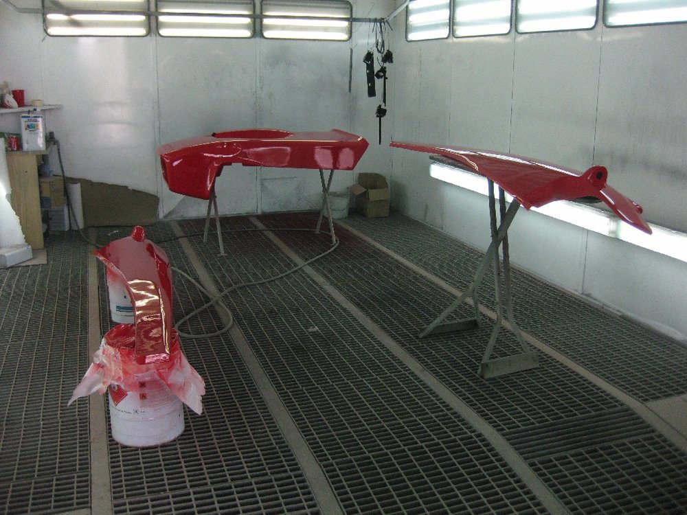

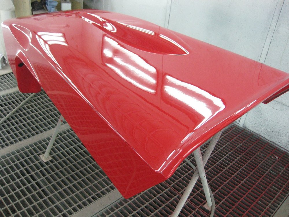

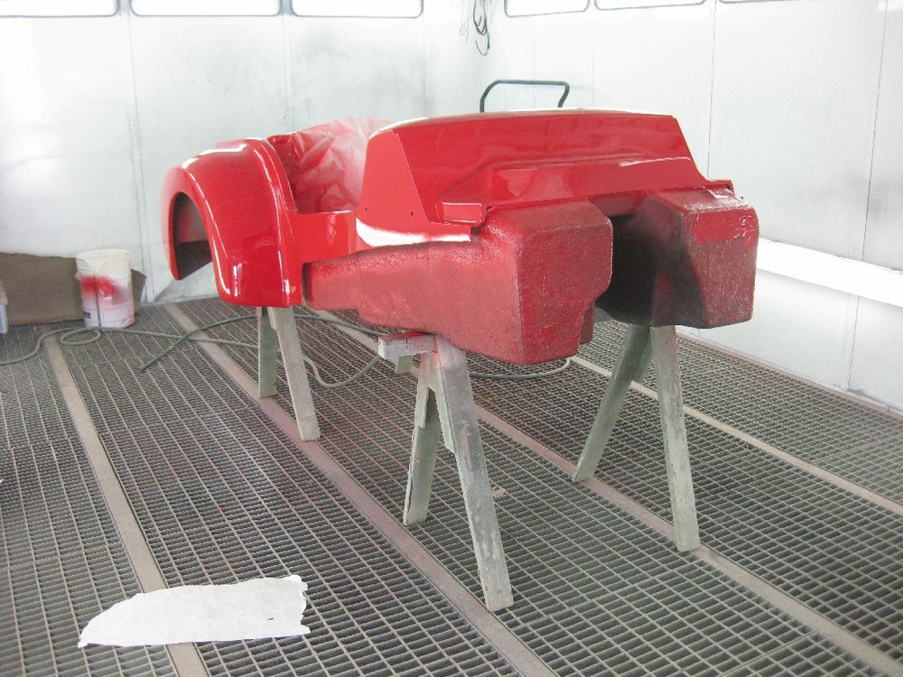

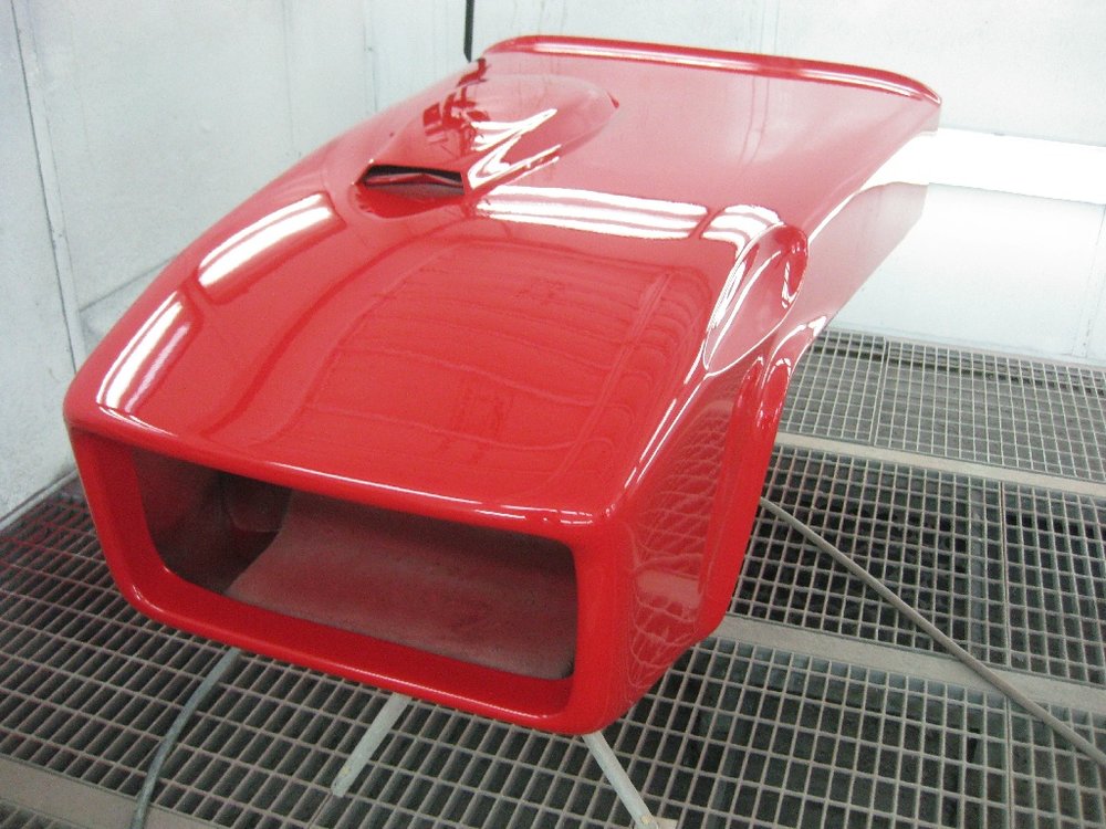

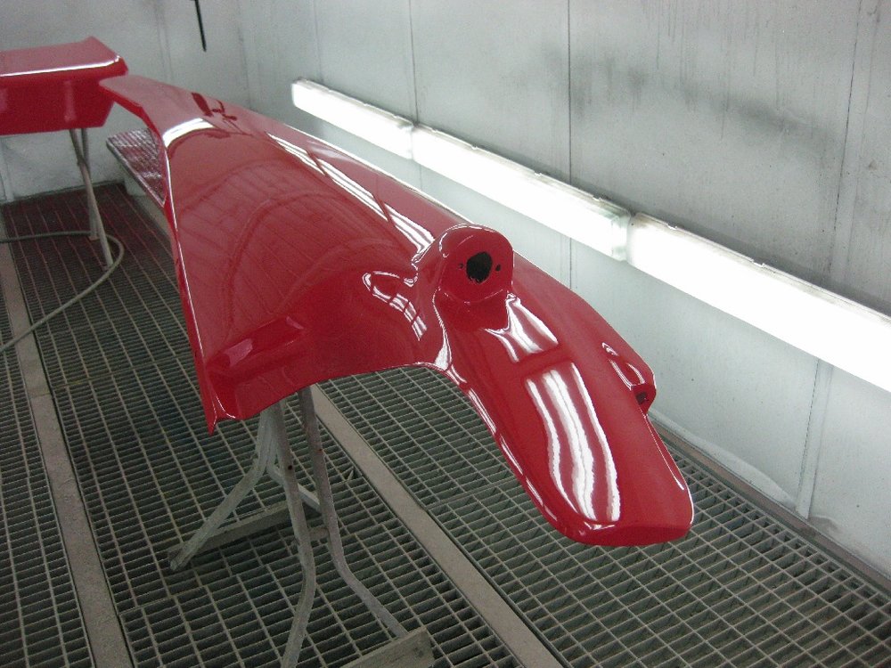

בדרך השטח - העניינים כמרקחה. אנחנו אפילו לא שם, אבל ראסם עובד במרץ: עד שהבודי יכנס לצביעה חיצונית, הוא סיים להכין את הכנפיים ומכסה המנוע. וכך, ללא דברים נוספים - קבלו אותם! -

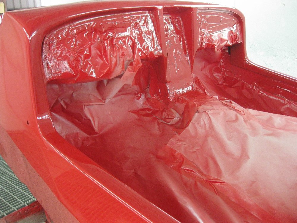

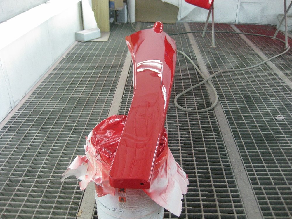

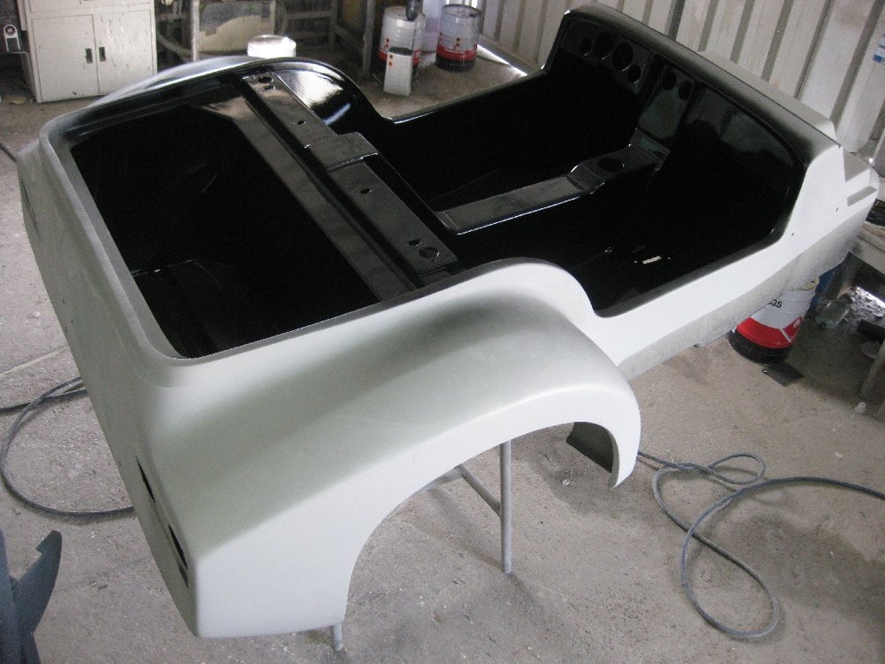

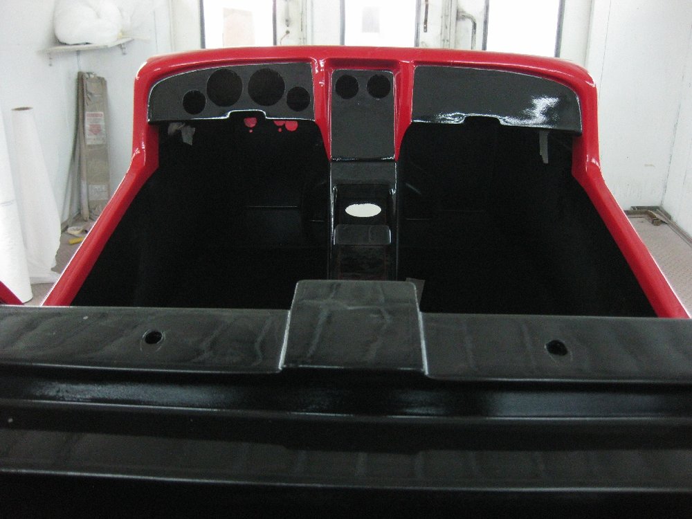

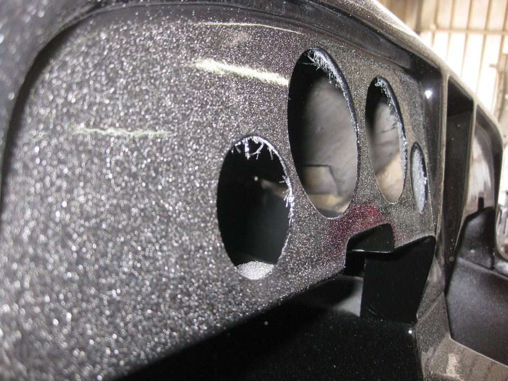

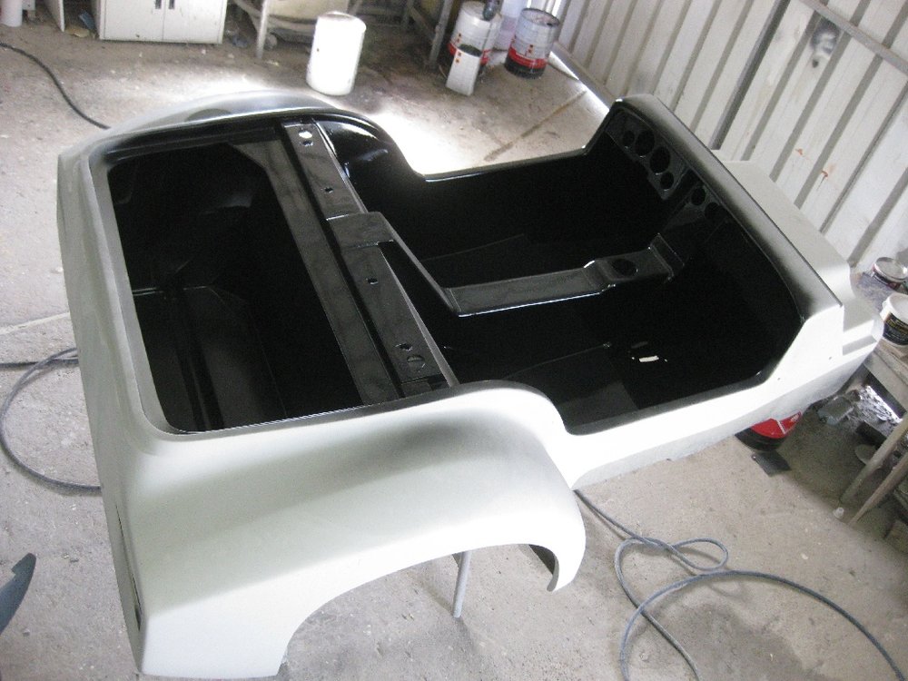

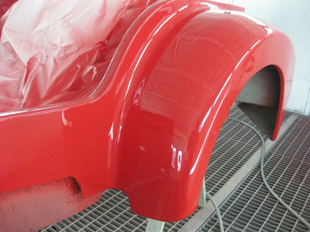

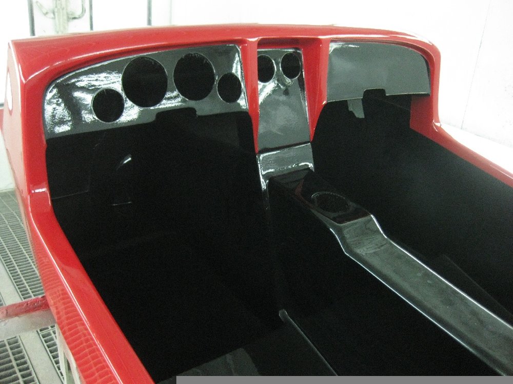

איזה כיף! לא רק כיף - אפילו הפתעה: חוזר הבייתה מיום עבודה (כזו שמשלמים עליה, לא במוסך...) ומוצא במייל שלי סדרת תמונות ששלח לי ניר בן-ארי. מסתבר שראסם, הצבעי של "דרך השטח", לקח על עצמו לסיים את הצביעה של הבודי והחל במלאכה. העבודה על המרכב מתחלקת לשני חלקים: החלק השני הוא הצביעה החיצונית וכאן עברו המשטחים הכנה האחרונה לפני הצביעה. אבל עוד קודם - החלק הראשון - הינו צביעה של "תא הנוסעים". מאחר שבסופר 7 אין ריפודים כלל וכל המשטחים חשופים - השקיע ראסם גם בזה. והוא השקיע... אז הנה סדרת תמונות של צביעת חלקו הפנימי של הבודי. -

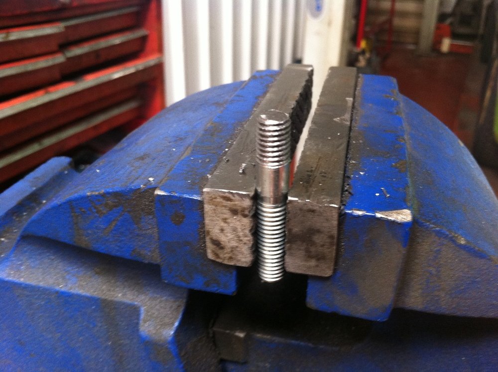

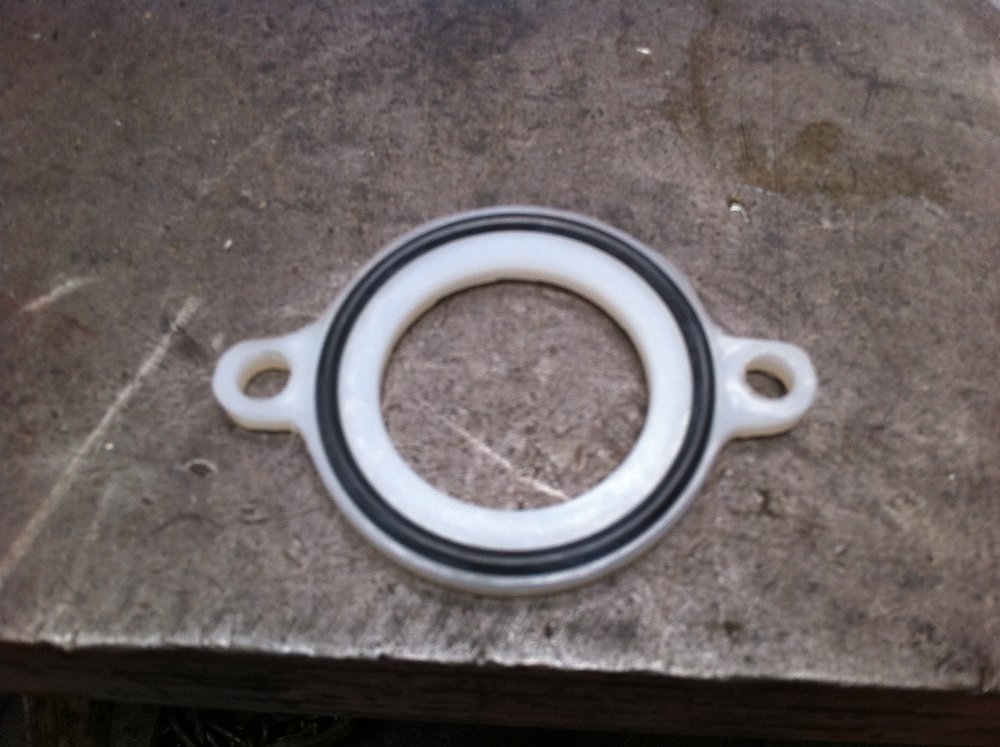

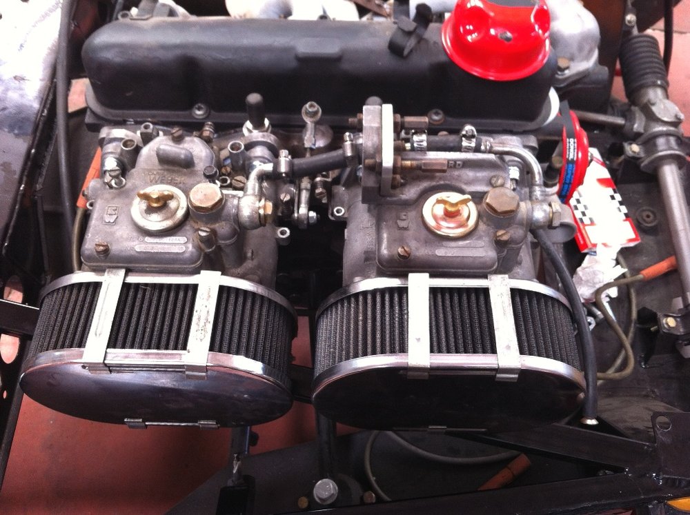

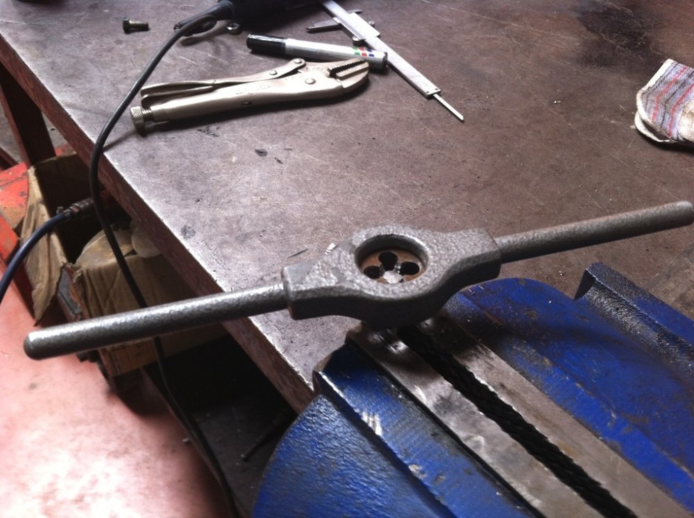

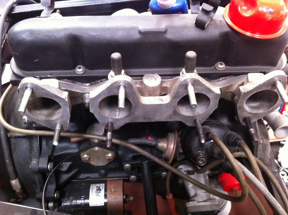

אחרי חיפוש (לא אינטנסיבי במיוחד ואחד שלא נחל הצלחה), החלטנו להשלים את החוסרים של הגוז'ונים בתוצרת עצמית. פשוט לגדוע ראש של בורג ולעשות הברגות מתאימות. ואז נוכל להרכיב את הקרבורטורים בחזרה למקומם. פשוט ולעניין. וככה זה גם נראה: 1. ככה זה מתחיל. עם בורג קטוע ראש ומחרוקת. 2. וככה זה נראה בסוף. גוז'ון באורך המתאים. 3. אספת גוז'ונים... 4. ולפני שמחזירים אותם למקומם - קצת לוקטייט. 5. עכשיו אפשר להרכיב את הגוז'ונים על הסעפת. 6. ואלו הם הטבעות וגומיות האטימה בין הסעפת לקרבורטורים. 7. ככה נראית הטבעת ביחד עם גומיית האטימה. 8. וככה עם הקרבורטורים. ג'וב דאן. נקסט! -

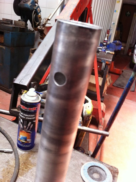

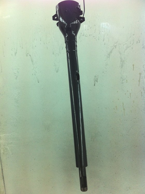

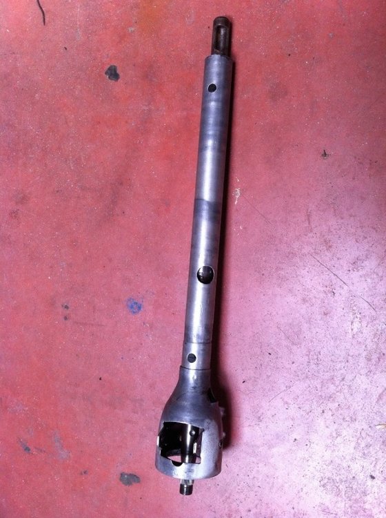

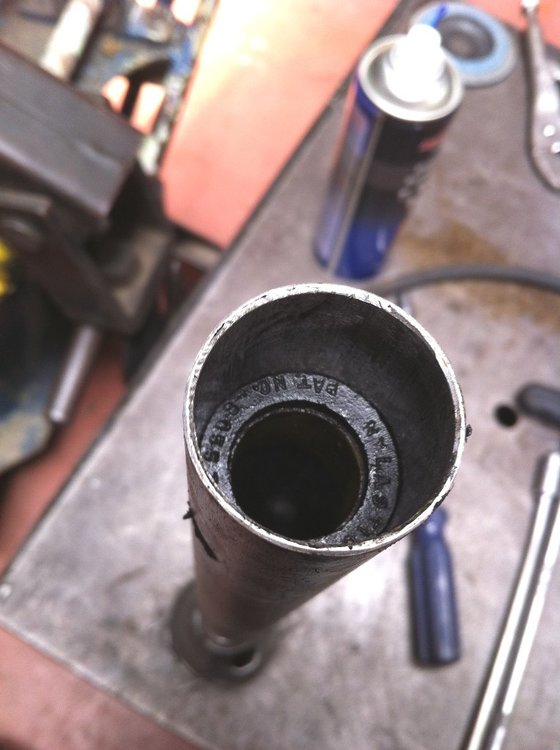

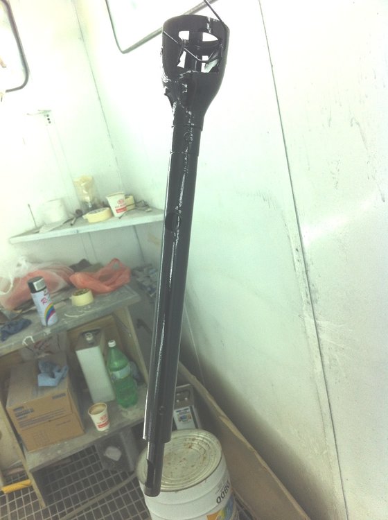

ממשיכים עם הכנת מוט ההגה. 1. בית מוט ההגה - לאחר ניקוי. 2. הבוקסות/מייסבי החלקה של מוט ההגה. ישן מול חדש. 3. נקודת עיגון אחת של הבוקסות. 4. והנה היא בפנים. את הבוקסה השניה צריך להכניס אחרי שמכניסים את מוט ההגה עצמו, "הכלוא" בין הבוקסות. 5. וככה זה נראה. החופשים בוטלו. אפשר להמשיך הלאה. 6. עוברים למחלקת הצביעה. 7. וזהו. המכלול מוכן להרכבת ידיות האיתות והאורות, ובבוא העת יהיה מוכן להרכבה מחודשת על הבודי. -
