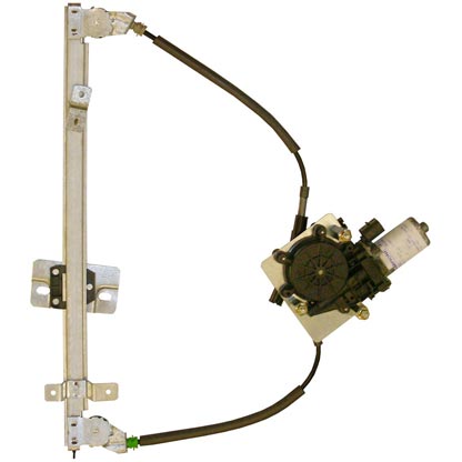

  24. הינה מצאתי לך תמונה שתבין מה הולך בפנים רק שכאן בתמונה שינו את החלק שנשבר בדר"כ מפלסטיק למתכת.
  25. כשאתה שואל אותו על תדבר על שיניים וכדו' כי הוא ישר יבין שאין לך מושג מה הולך בפנים, בעקרון נשבר שם התפס של החלון (בחלון שנפל), ובדרכ' כשזה קורה התיל מסתבך שם והורס את הגלגלות (מן גלגלות מחורצות לסידור התיל בפנים). תדבר עם הבחור ותבקש קיט שיפוץ למנגנונים אחוריים בפוקוס במידה ותשיג תחזור הנה ואנ ייעזור לך ככל יכולתי.
