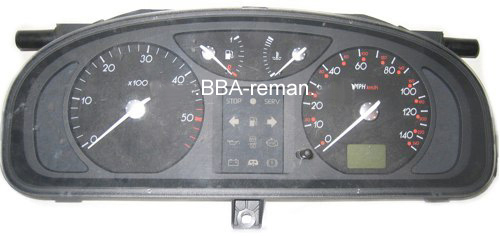

  11. תראה צלם את לוח השעונים עם הנורה המדוברת יהיה יותר קל לעזור לך.

  14. זו אכן נורה שמתריע על רפידות בלמים אך על פי התאור של פותח השרשור הייתי בודק קודם לכן האם החיווט במקומו בכלל, כי לפי איך שזה נראה מישהו התעסק לו שם וכאשר הוא קופץ על במפר החוט נוגע במינוס ומדליק את המנורה.

  19. ינה צירפתי לך תמונה של לוח השעונים תערוך אותה ותקיף בעיגול את הנורה שלטענתך אמורה לדלוק.
