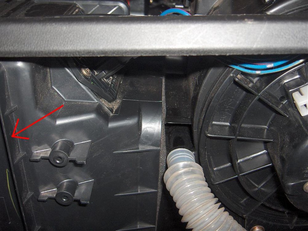

  1. אורן מההתחלה אני אמרתי לך שלא צריך כלל לפרק תא כפפות זאת אומרת שפתח הפילטר הוא מלמטה (היכן שנמצאות הרגליים) אז מדוע אתה מתמקד בתמונות כל הזמן באחרי תא הכפפות ?

  3. צלם את החלק שסימנתי בחץ למייטב זכרוני זה בדיוק המיקום, ואם אפשר צלם גם את הרכב מבחוץ שאני אדע באיזה דגם בדיוק מדובר.

  15. צירפתי לך תמונה.

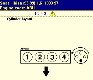

  18. תסרוק תקלות, ותראה באיזה צילינדר אתה מקבל את הקוד תקלה. איך קבעת שזו תקלה של סליל הצתה? האם השתמשת בפלגים מקוריים תמיד? תתאר בדיוק מהי בעייתך אנסה לעזור לך יותר.

  21. בדוק ברשיונות הרכב שהתמונה שצירפתי לך היא אכן של הדגם הנכון במידה וכן תעשה לפי הנתונים במידה ולא תביא את קוד דגם המנוע.
