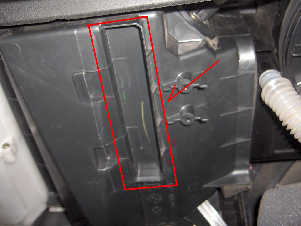

  20. אני הייתי בטוח שיש עד שהעלת את התמונות האחרונות. יש לך בעיה מסויימת שבגינה רצית להחליף את המסנן שלא קיים אצלך אם כן תפתח שרשור בחוץ ואני ינסה לעזור לך.
  21. הבנתי, הכמות המדוייקת הינה 7.2 ליטר אני יותר מלא ממליץ לשים שמן שהוא לא M-V.
  22. למה בדיוק אתה רוצה להחליף את שמן הגיר?
