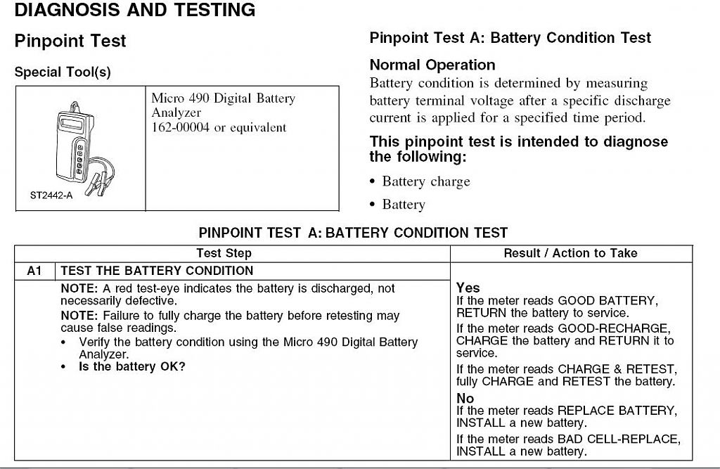

  9. 10.5 זה מתח ולא זרםדבר ראשון. דבר שני אתה לא יכול לבדוק מצבר אם הוא לא טעון במלואו כך שהבדיקה שלך לא שווה הרבה כרגע. עלייך לבדוק את המצבר כשהוא טעון במלואו.
  10. ראשית לא התכוונו לפגוע בך. אני יעשה משהו שאני לא נוהג לעשות והעלה קישור מיוטיוב של מה קורה כאשר כרית אויר מתפוצצת אומנם שם זה היה יזום ביידי חבורת מפגרים אבל ללא כוונה אם לא יודעים כיצד לטפל במערכת זה עלול לפוצץ לו את הפנים, כך שעדיין הרעיון שלך לא טוב ואנחנו עוזרים ככל שניתן בדברים שכל אחד יכול לבצע וזה לא מהווה סיכון חיים. הקישור המדובר: http://www.youtube.com/watch?v=j6YLIwzbbyM&feature=related
  11. אצלי אני חייב להזין למכשיר את זרם ההתנעה המירבי ואין אופציה כזו, לפי מה שהבחור כתב זה כאילו טווח הערכים גבוהים ממה שאנו מכירים לא יודע מה הסיבה גם לי לא היה נראה הגיוני אבל היה חשוב לי שיבין מה המשמעות של CCA בבדיקה הזו.
  12. מרק בזמן שעניתי תשובה ענית גם אתה אבל הנוסחא שלך בוודאות לא נכונה תסתכל בקטלוג שהעלתי ותראה, כבר חשבתי שעשית לי חיים קלים. המכשיר שהבחור מדבר עליו העלתי תמונה של מה שאני משתמש בעבודה הוא מכשיר מעולה, שלי הוא מקורי של היצרן יודע לזהות בעיות בטעינה בעיות במצבר בדיקות תחת עומס ועל מנת לקבל ממנו תוצאות נכונות הוא מנחה אותך בשלב הבדיקה מה להדליק מה לכבות מתי לתת סטרטר וכדו' אבל חייב להגדירו לסוג המצבר שנבדק בכדי שייתן תוצאות תקינות.
  13. זרם ההתנעה של המצבר = cca=Cold cranking amps sae:40-2000cca din:25-1300cca en:40-2100cca iec:30-1500cca זהו התקן. הכיתוב אמור להיות על כל מצבר ומצבר. במידה ויש לך ספקות אתה יכול להחזיק בקטלוגים של החברות המובילות במצברים שם קיים העלתי לך דוגמא של קטלוג שהורדתי עבורך מהאינטרנט, אתה בקלות יכול למצוא קטלוג של כל החברות המובילות ואז לדעת רק את מק"ט המצבר ויהיו לך כל הנתונים.
