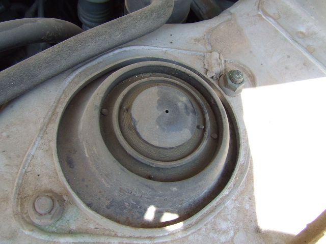

חשבתי על מקורית בלבד גם כי אני לא ממש מת על הסינים ועל המוצרים שלהם. הבעייה היחידה זה המחיר שמגיע ל 730 ש"ח כולל מע"מ זה דיי הרבה, במחיר שמגיע לכמעט חצי מכלל התיקון+הערכה של המכון שניתן להמשיך עם הכריות (הוחלפו לפני 150K) מצד שני אני מחכה לדעות נוספות. עד כמה שניתן לראות בתמונות האם המצב מחייב החלפה ? מעבר לכך מה תפקידם בכלל (תושבת?!) ?
טוב, אחרי סבב בדיקות מחירים והשוואות אלו התוצאות : 1. בולמים מקוריים : ק' 364 , א' 836 כריות בולם 315 2. בולמים של קייבה : ק' 410 , א' 270 3. בולמים של מונרו : ק' 430 , א' 300 כריות בולם תחליפי (כנראה סיני 140 ש"ח) * כל המחירים ליחידה בודדת ולפני מע"מ. במכון פרונטים הציעו לי או רביעיה של מונרו או קדמיים מקורים ואחורים של מונרו ובנוסף שלדעתו מצב כרית הבולם סבירה ולדעתו אין צורך להחליפה. במבט לא מקצועי שלי הכרית יבשה מעט ויש עלייה סדקים קטנים אך לא קרעים או התפוררויות. צירפתי תמונות של הכריות. מה דעתכם? יש מניעה להרכיב בולמים מחברות שונות בכל חלק (ק'/א') ? לדעתי הפרש של 80 ש"ח לכל בולם ו 160 בכללי לא שווה את הטרחה ועדיף להתקין רביעייה של מונרו וזהו (הערת המכון הייתה שהבולם של מונרו עדיף על המקורי). ושאלת השאלות : מונרו Vs קייבה ?
תודה, הצמיגים עצמם במצב טוב (קדמיים מישלין בני שנה וחצי ואחוריים קומהו בני שנה ללא סדקים או יובש). כאשר הרמתי את האוטו על ג'ק שמתי לב שיש סימני שמן (יבש ולא טרי אומנם) על החלק התחתון של הבולמים האחוריים (לא הרמתי את הקדמיים) אני אתן קפיצה למונדיאל ואעדכן
קצת מוזר שהבולם האחורי עולה פחות מהקדמי לעומת ההפרש הענקי במחירי המקוריים (220 ש"ח מול כ900+ ש"ח) מישהו יכול להאיר את עיניי לסיבה שכך הדבר? איך אוכל לדעת בוודאות שהבולמים הלכו?
