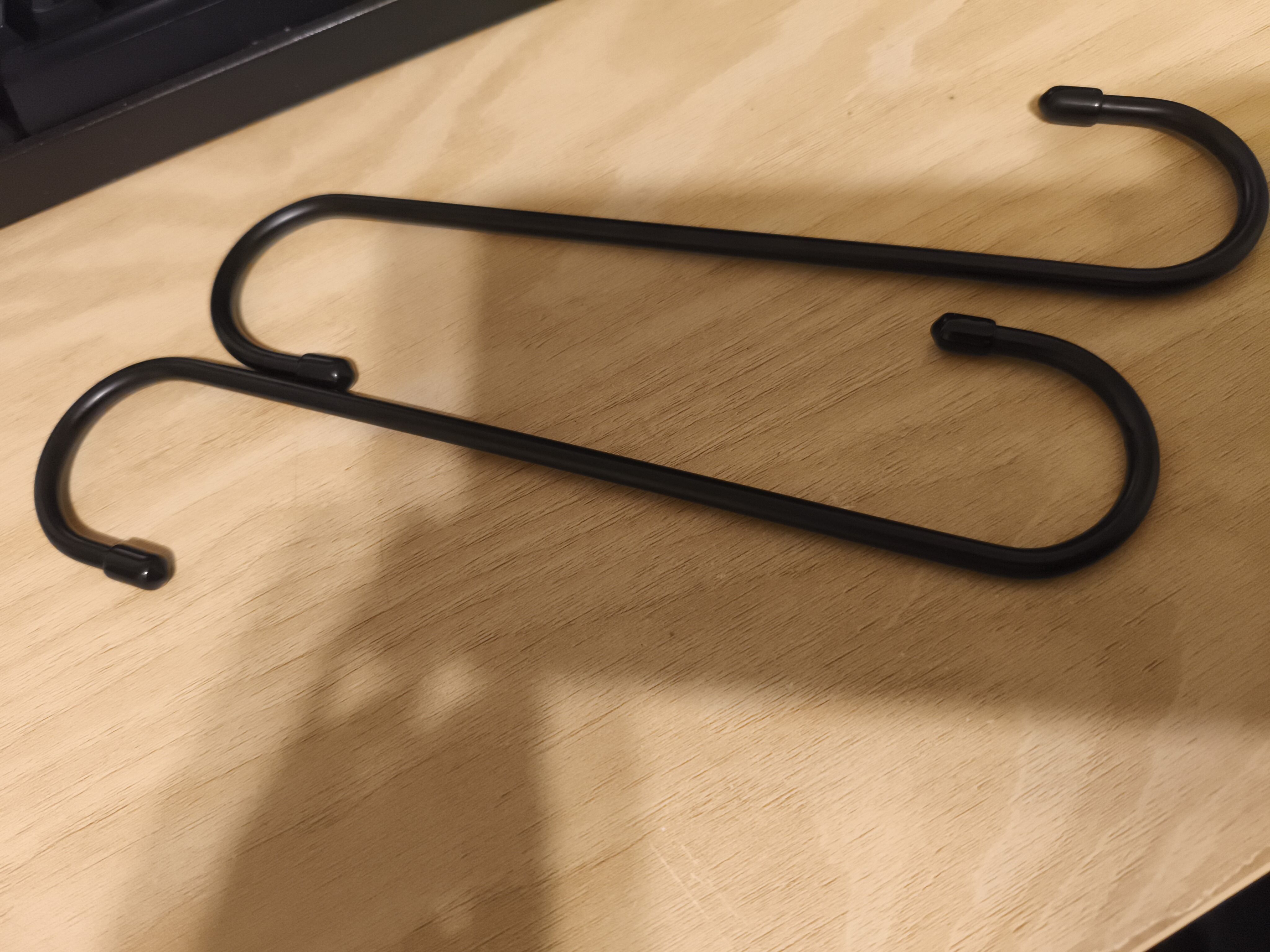

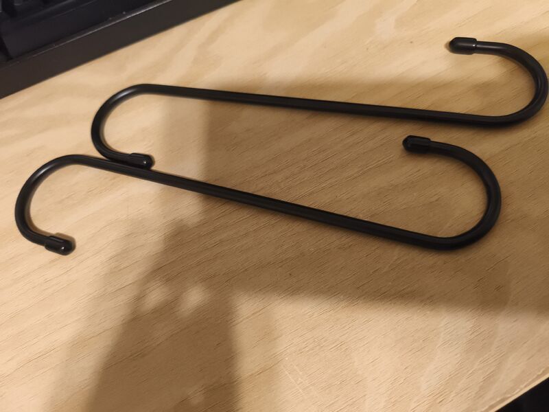

תודה רבה, שאלות בבקשה בוקי, 1. האם אני חייב להחליף פחיות? קיבלתי חדשות, אך לא בטוח שבא לי להתעסק. 2. האם יש חובה לפתוח את הפקק של נוזל הבלמים כמו בסרטון ששמתי ואפשר להמנע משאיבה של הנוזל אם הוא על ה MAX אצלי? 3. האם לא חייבים להשתמש באזיקון נכון? אפשר עם כאלה לתלות את הקליפר על הקפיץ? -

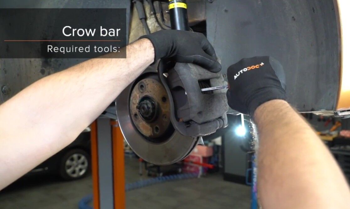

Combination spanner 13 למה אי אפשר ראצ'ט וזהו? אין מספיק מקום? לקומביניישן ספאנר יש כיווניות כמו ידית ראצ'ט של סגירה ופתיחה? אין לי נסיון עם עבודה עם זה כאן בדקה 1:17 תודה -

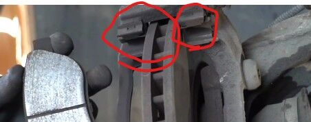

אחרי נוזל קירור, החלפת רצועת אלטרנטור, הגיע הזמן של רפידות. מעבר לרכישה של כל מה שצריך (מברשת פלדה/נירוסטה, ניילון, סיליקון קרמי, הראצ'טים הנכונים שיש לי כבר, רפידות כמובן ומחזיק קליפר על קפיץ, ומרחיב קליפר) יש טיפים לגבי זה? כמובן שהרכב יעמוד על בוק מישהו שעשה לבד בפעם הראשונה ויכול לשתף? חובה להחליף נעליים לרפידות? וטיפים לגבי החלפת פלאגים? יש לי סרטונים טובים סה"כ שלמדתי מהם. אני מתבסס על הסרטון הזה שמתאים ל Peugeot 208 CA I תודה
