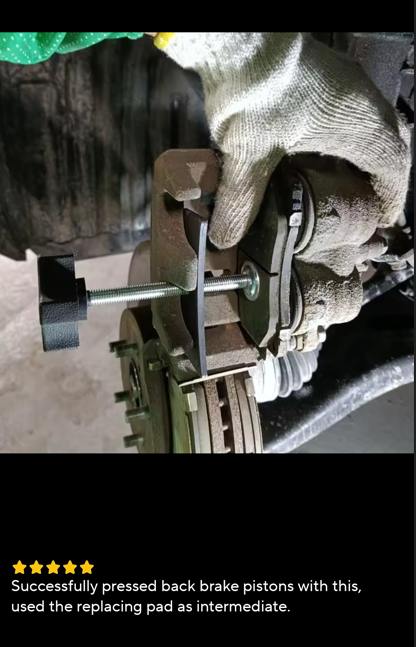

החלפה של רפידות בפעם הראשונה (ואולי גם פלאגים)
גולדן191 פרסם הודעה בנושא של גולדן191 בתוך טכני, אחזקה וטיפולים
ככה אני אעשה אחזיק את הרפידה ואשתמש עם הכלי הזה נקווה שיש מספיק שטח מגע וכוח כדי להחזיר את הבוכנה ראיתי שעובדים כך עם כלי אחר -
