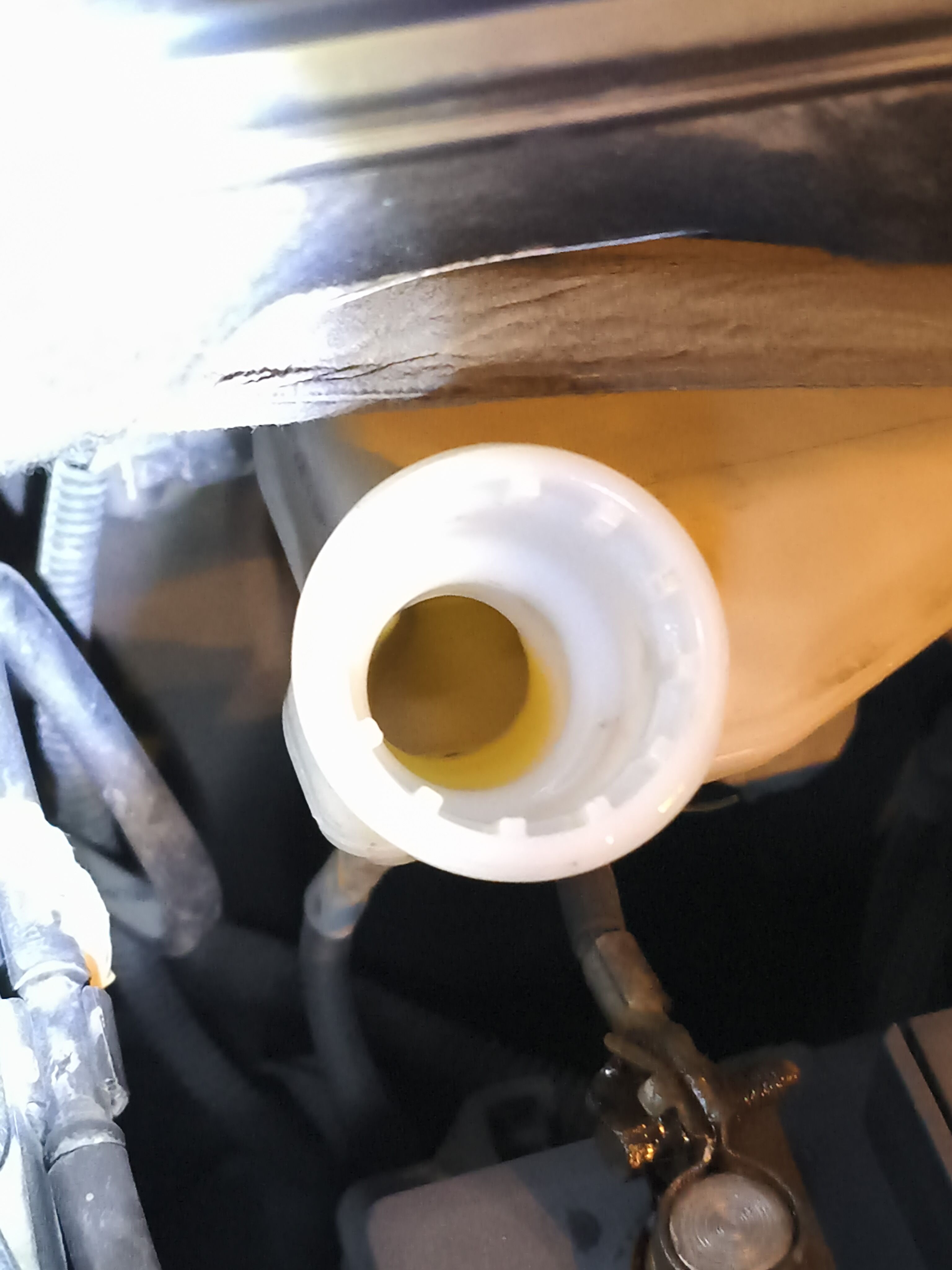

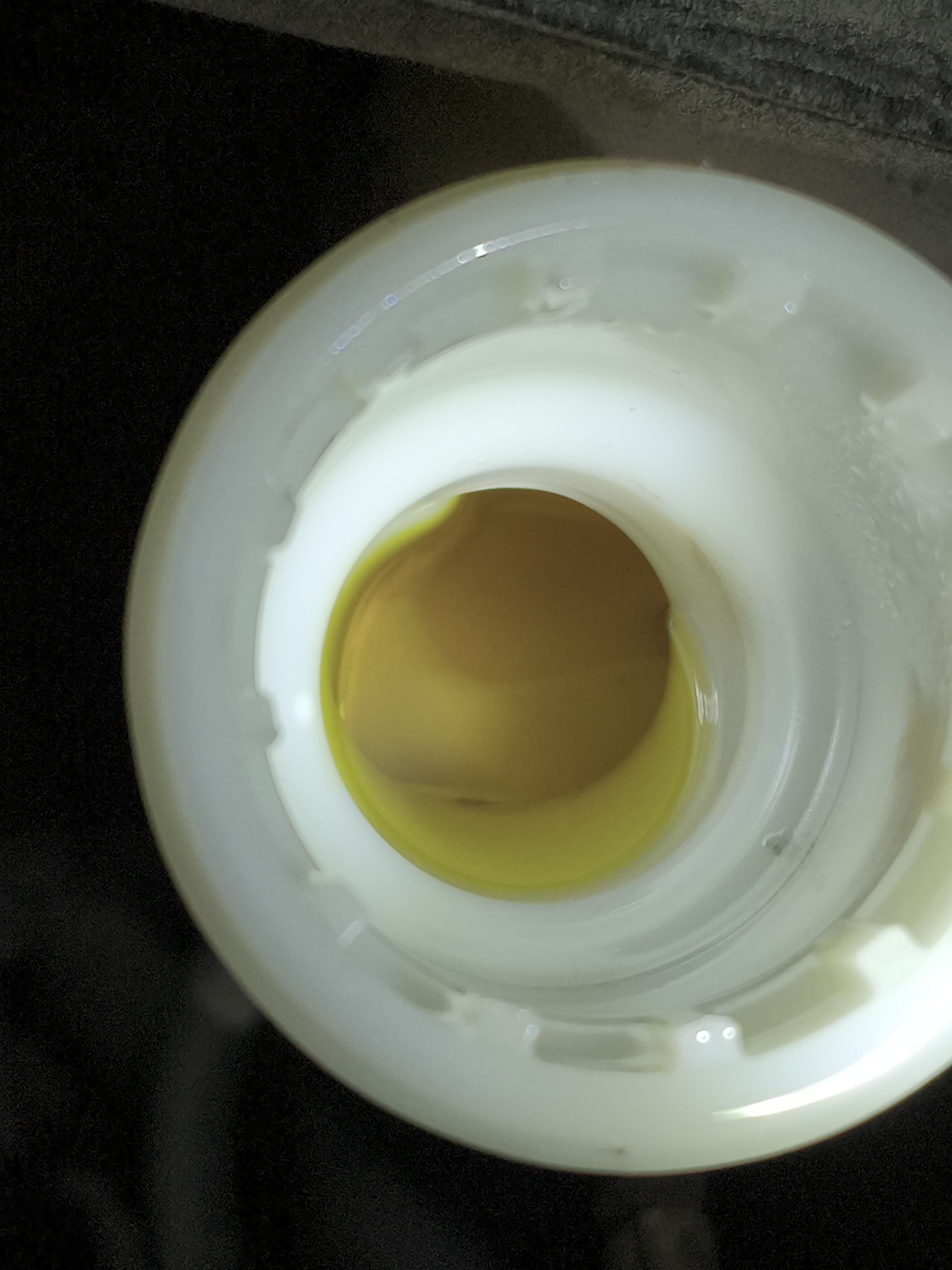

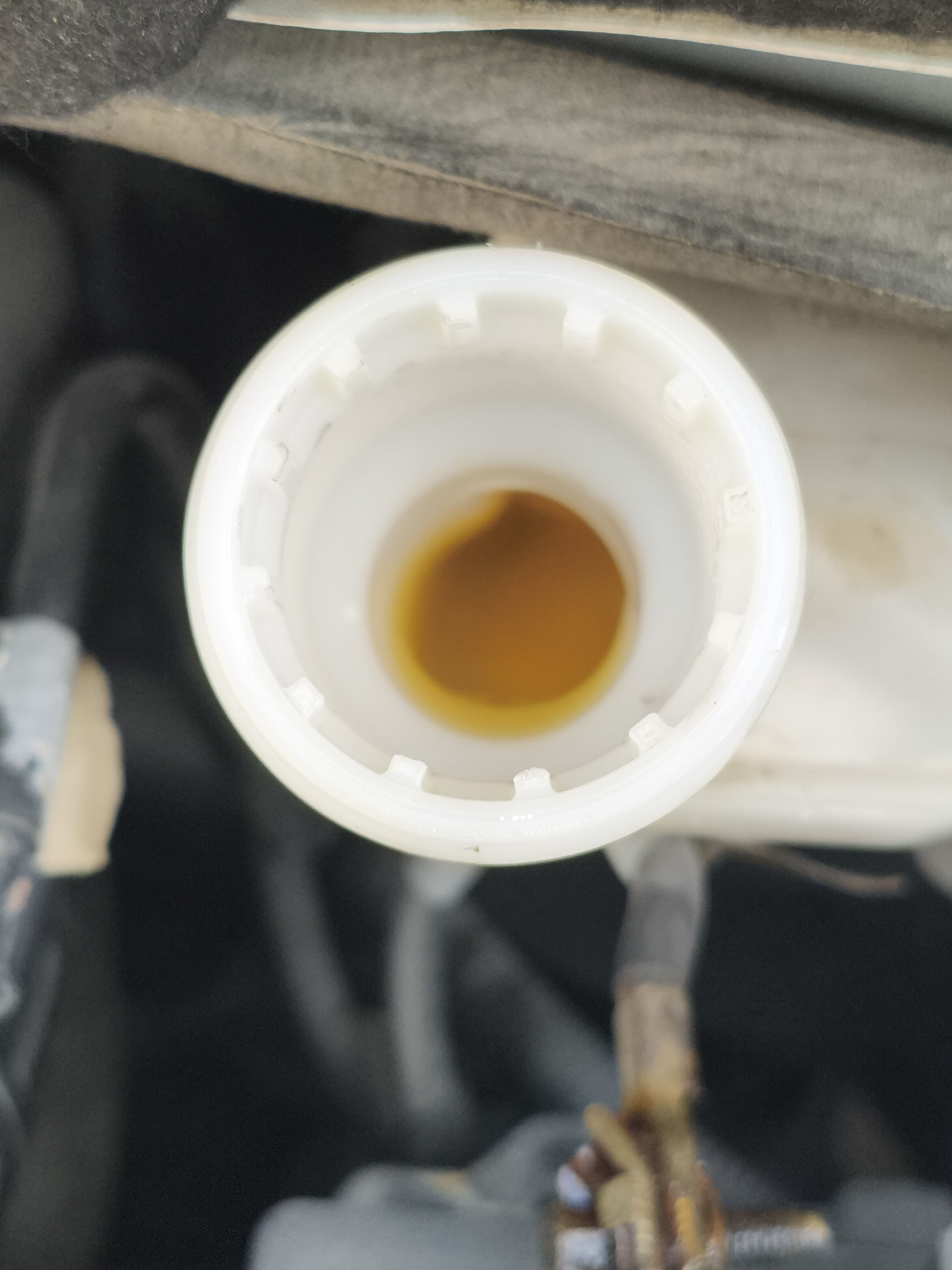

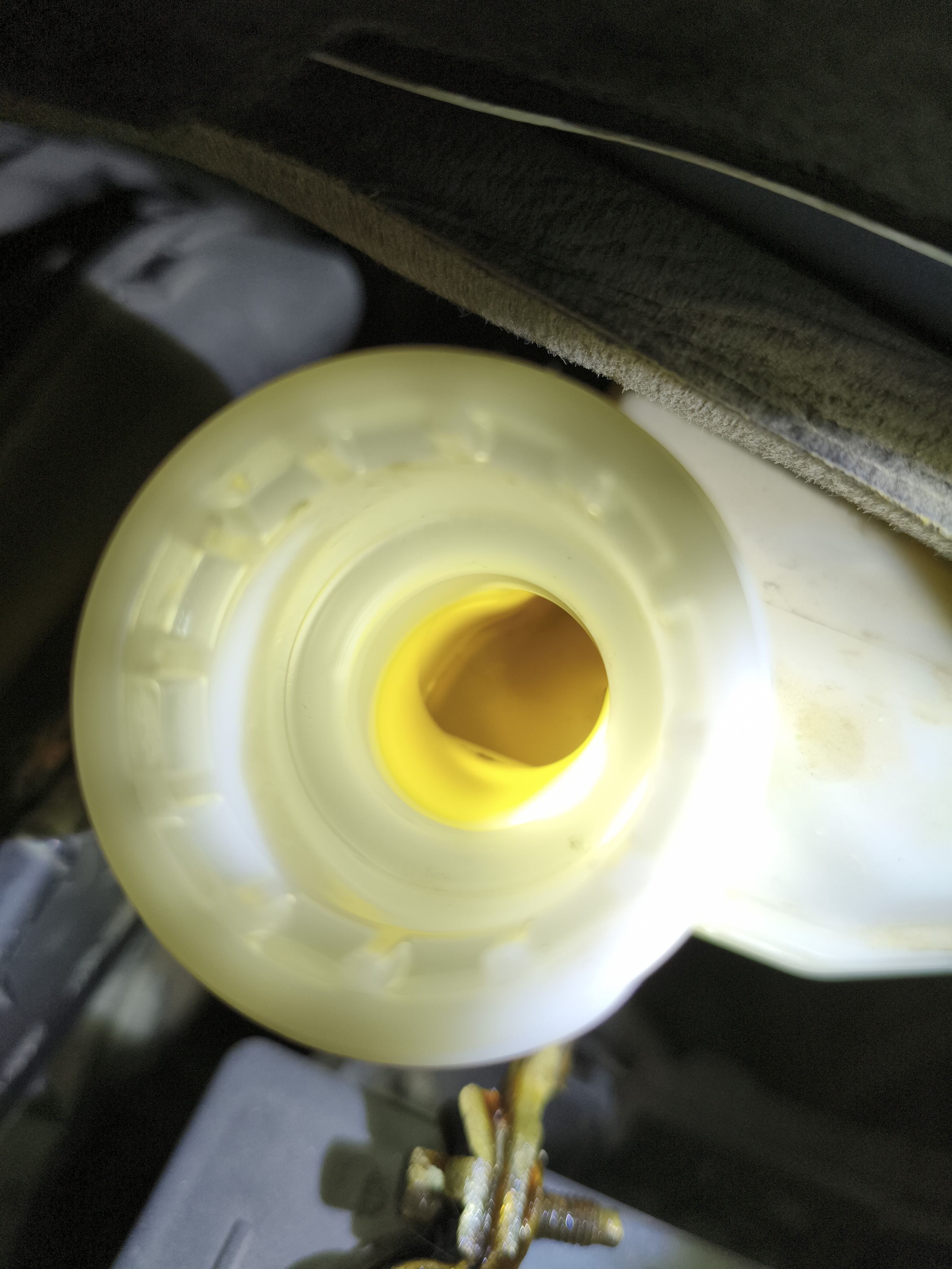

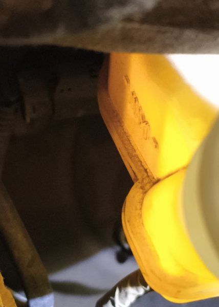

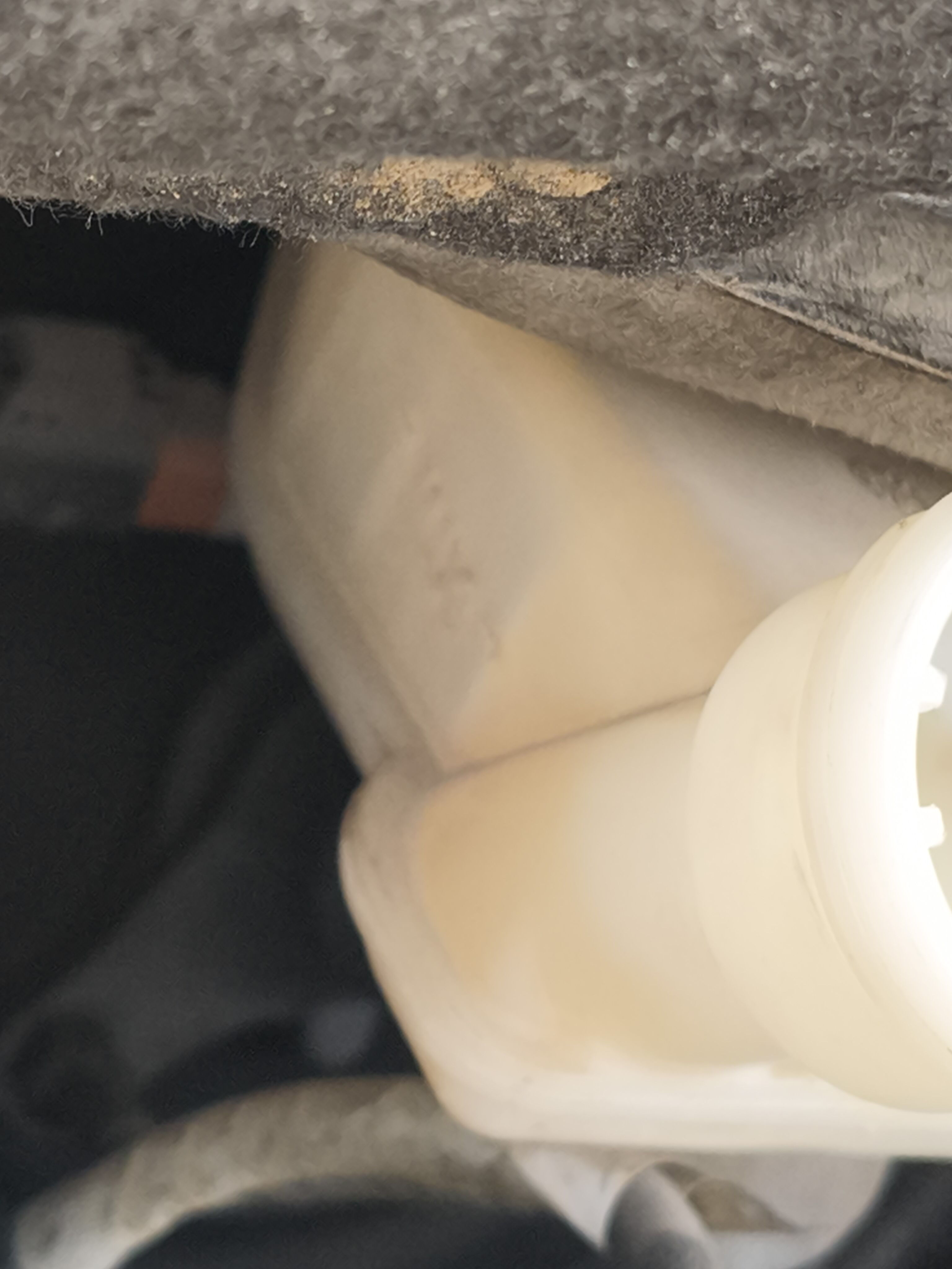

יש לי מזרקים כאלה כבר שנתיים כמעט, ככה אני מודד כמות של ONR ואיתם גם הוצאתי את הכמות הנדרשת אין MIN, רק MAX, וכרגע זה על MAX זה היה כ 50 מ"ל מעל ה MAX לפי שהערתי עם פנס כשאחליף רפידות אוציא עוד כ 20 מ"ל בערך -

הבנתי שזה מה שרצית אבל לא הצלחתי לצלם ככה אז הנחתי שאתה מכיר את המיכל ויודע להגיד בלי לצלם את זה צילמתי עם טיימר כרגע - הוצאתי 50 מ"ל וזה אחרי שהוצאתי 20 מ"ל אחרי שמוסך היבואן החליף לי נוזל בלמים (מוסך מורשה אחר אמר שלא מתעסק עם פיג'ו בהחלפת נוזל בלמים) אחרי ההחלפה שהוא ביצע, הבנתי שמילאו יותר מדי. אבל חשבתי 20 מ"ל ולא 70 !!! למה שמוסך יבואן ימלא לי 70 מ"ל מעל המקסימום?!?!?! מתי אתה @EliC25מקבל רשיון לעסוק בתחום ונוכל לבוא אליך להחליף נוזל בלמים על אמת בכמה מאות שקלים? הכלי על חשבוני https://www.amazon.com/Allstar-Performance-ALL11017-Bleeder-Bottle/dp/B00F9XHVKA -

אגב, החישוב של הנפח לא קשה, כולה חילקתי את מה שנשאר על המשקל ב 1.07 אם מישהו שוקל לפני ההחלפה את הגלון זה אחלה שיטה גם כן

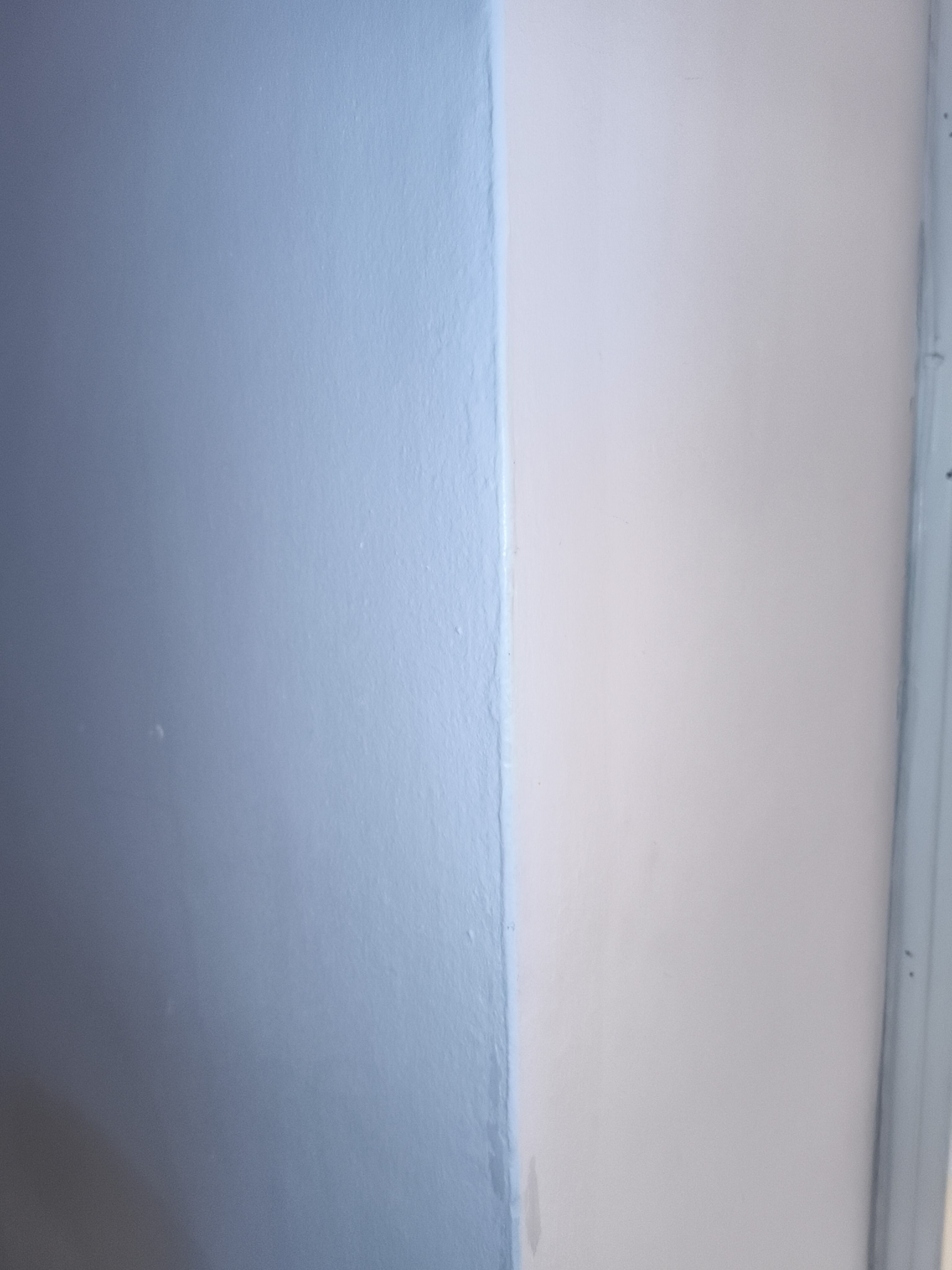

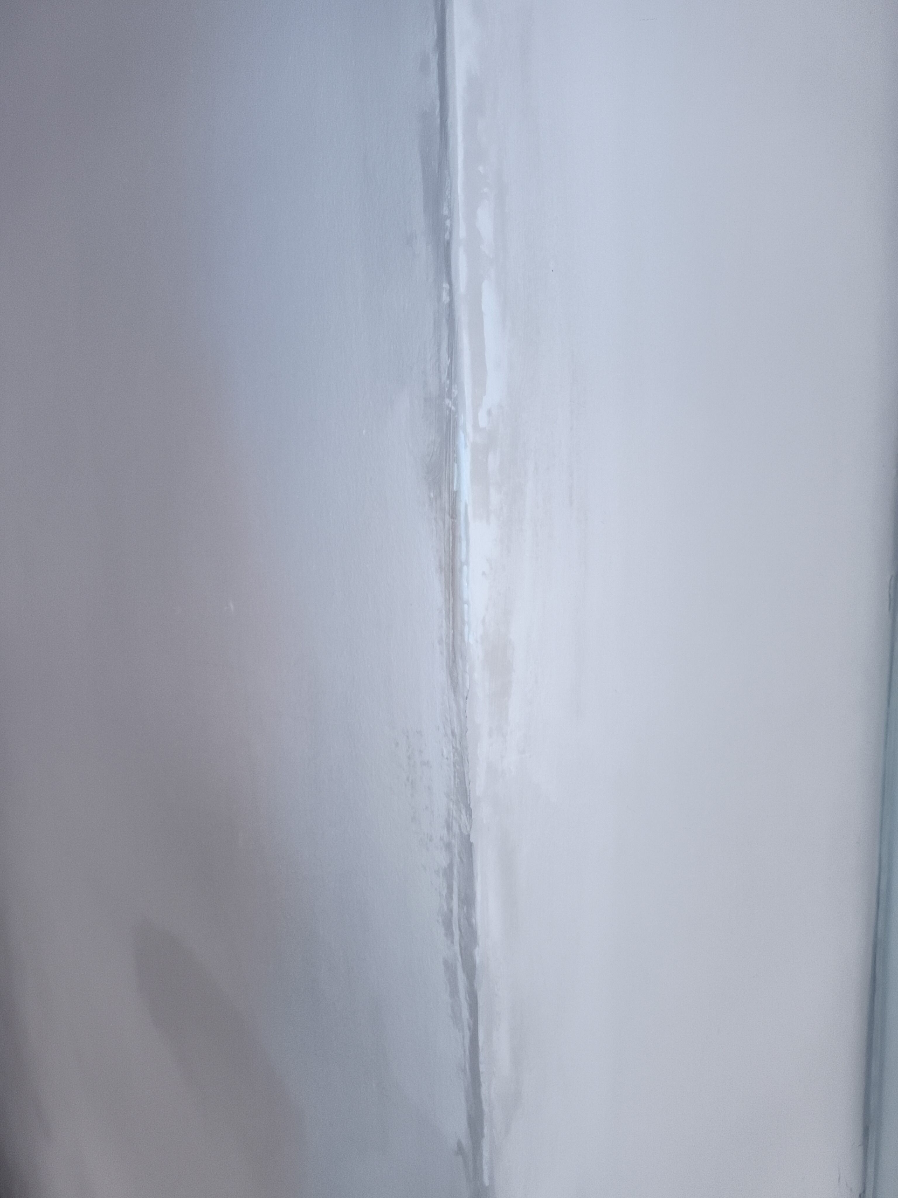

כשאני עובר ליד המפגש הזה יש לפעמים חשמל סטטי, צריך לשים קלסימו אני חושב וליישר איך עדיף לעבוד? עם קיר אחד, לחכות שיתייבש ואז השני? תודה

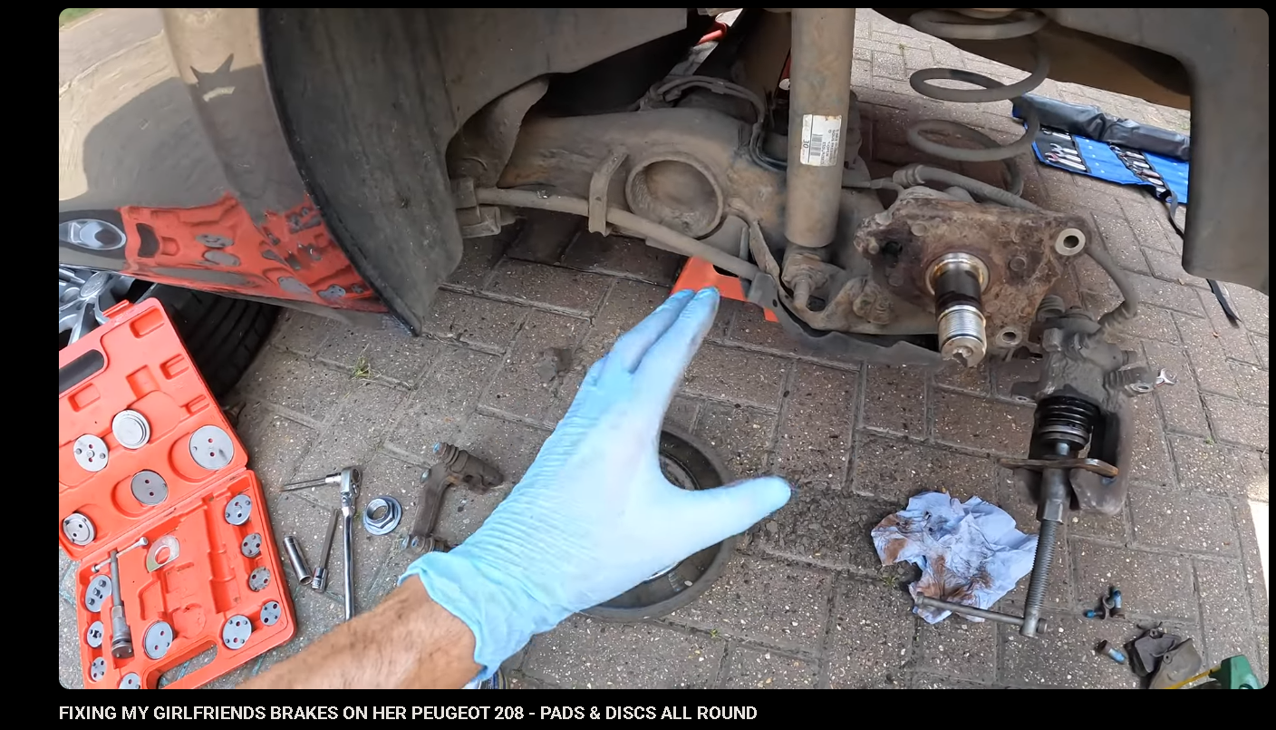

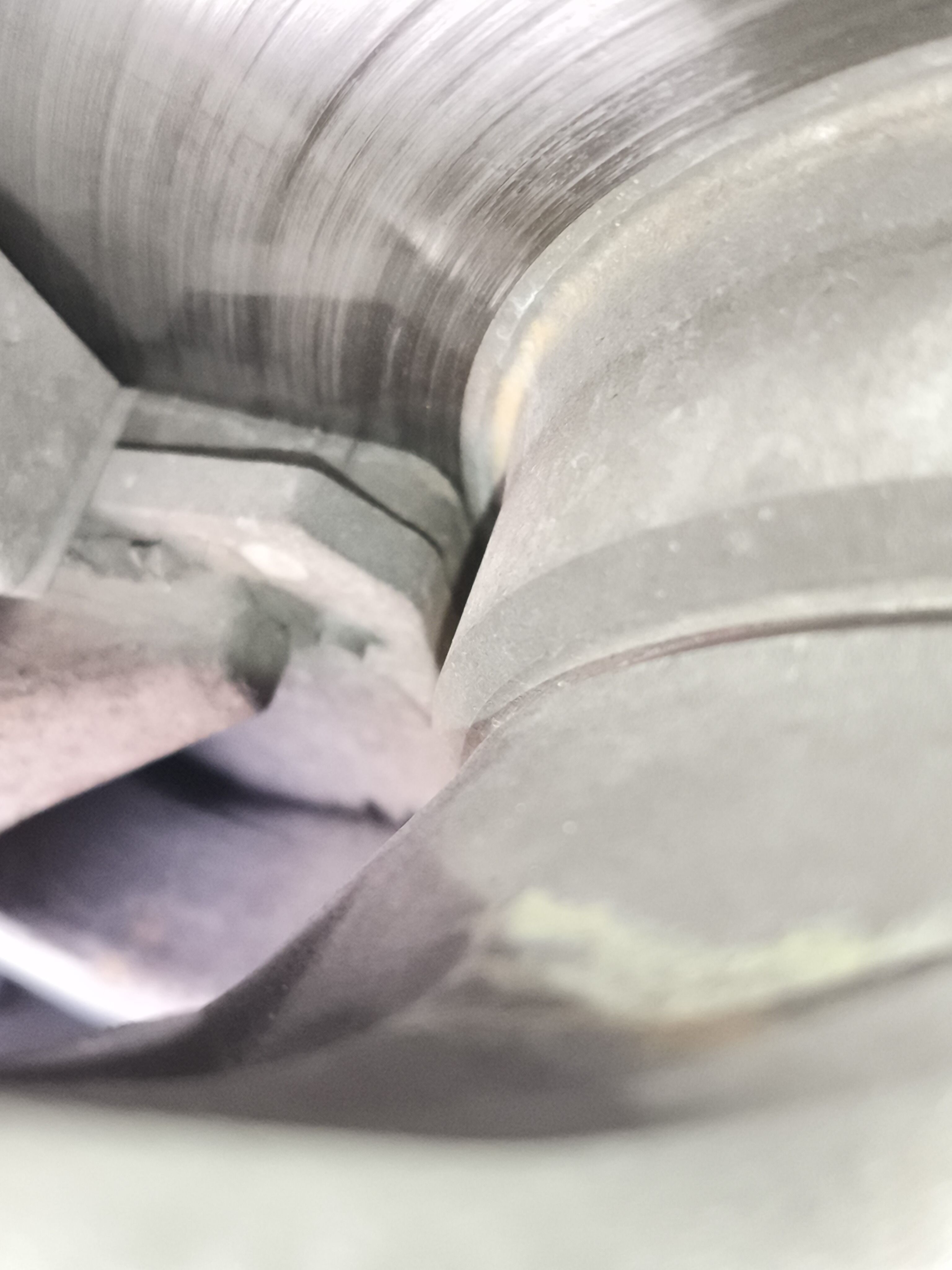

להוציא את הגלגל או שאפשר בלי זה? -

יש לי בלמי דיסק אני מניח, יש לי רכב זהה לחברה של מיץ', סבבה, נראה בעתיד אם אחליף שם או אלך למוסך. -

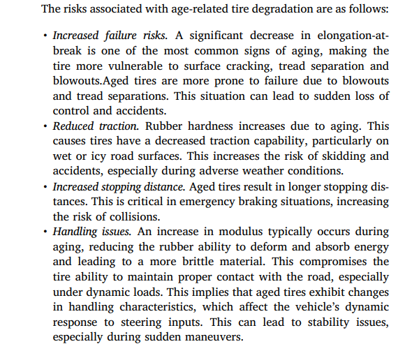

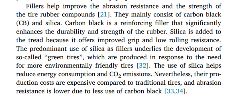

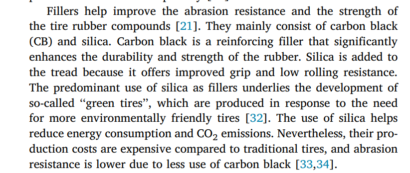

@Tom_22 הטענה שלך היא בעצם שאחרי שעוברים הרבה שנים, הגומי (טבעי, סינטטי) וחומרים כמו Carbon black יכולים להתנתק מהמתכות שיש בצמיג? ואז בעצם יש כאן סיכון לפיצוץ כי ידוע שצמיג תקין זה צמיג שיש בו חיבורים תקינים בין הפולימרים והחלקים האורגניים לבין המתכות (פסי מתכת, חרוזים על חוטים וכדומה) מישהו עשה Teardown לצמיג, שאתה מכיר, או ראית בסרטון כלשהו, ואתה יכול לשתף? והשאלה היא, במידה ואכן יש התנתקות כזו, לא נראה סימנים לכך בחלקים החיצוניים? שים לב שלפי צילום המסך המצורף, לא מציינים שיש סיכון לשכבות הפנימיות יותר מהחיצוניות, להפך, מדברים פה על tread, ולא מדברים על הקשר שיש בין המתכות לגומי: תודה -

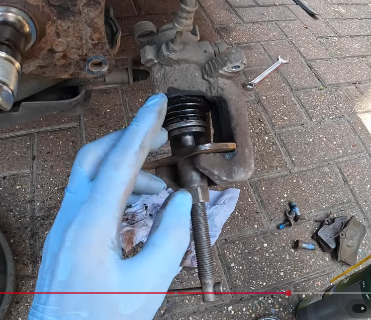

@Buki שאלה בבקשה לגבי החלפה של ברקסים אחוריים (לא מתכנן, רק מתעניין ולומד כרגע) כדי לכווץ את הקליפר מאחורה, כן יצא לך לרכוש את הערכה המלאה שעולה כ 25$ מעליאקספרס? או שיש שיטות אחרות? למיץ' יש את הערכה המלאה, מאמין שיש שיטות אחרות... תודה -

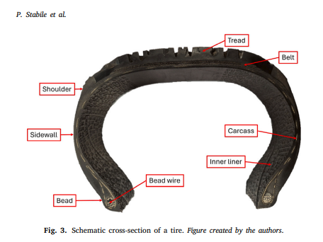

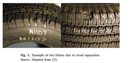

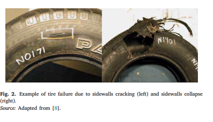

המאמר שפרסמת זה המאמר הכי מעניין שראיתי בתחום הזה אי פעם. תרגמתי לפי חיפוש של המילה layer ואז גם כתבתי לך משהו חשוב על קרבון בלאק שים לב שנדרש מחקר נוסף לגבי האם NR או SBR או BR - מי מהם הכי טוב כנגד UV וחמצון, התחלתי לחפש מידע. אנחנו אמנם, לא נדע איזה חברה שמה BR או SBR או NR או EPDM בכל חלק. מקריאה ראשונית, נראה ש BR ו SBR (גומי סיננטי) הם עמידים יותר לחמצון מאשר NR (גומי טבעי) אבל בגלל שיש בתוך הצמיג קרבון בלאק, חוטי מתכת, חרוזים על חוטים, נראה שהשכבות הפנימיות חזקות מהשכבה החיצונית מבחינת עמידות ל UV וחמצן. לא בטוח בזה, אבל זה הכיוון. שים לב לתרגום ולצילום המסך שפרסמתי למטה. זה התרגום: השכבה החיצונית ביותר היא הרגישה ביותר לכשלים ולבלאי (תמונה מס' 1) השכבה שחשוב מאד להזכיר אבל פחות נפוץ לכשלים (הערה שלי - כמובן שלא מדובר על כשל שמישהו נתקע עם הדופן במדרכה....) היא הדופן, (תמונה מס' 2) לצמיגים יש מבנה מורכב. הם מורכבים משכבות שמורכבות מחומרים שונים ומגוונים, בהתאם לצרכי ביצועים שונים. יש את החלק החיצוני, הדופן, החגורות, ה"פגר", קווים מקשרים, חרוזים על חוטים, וה"כתף". החלק החיצוני של הצמיג (לא הדופן) בא במגע ישיר עם הכביש. חלק זה אחראי לאחיזה, יש לו תכונות שעוזרות לו להימנע משחיקה. ה"פגר" (Carcass) יש לו תשתית של טקסטיל בצורת חוטים שמעצבות את החלק העיקרי של הצמיג. החגורות הן כמו שכבות של מתכת שמבוססות בגומי ונמצאות מתחת לחלק החיצוני של הצמיג. הן מספקות חוזק והגנה. החרוזים על החוטים מייצגות את הטבעות שמאבטחות את הצמיג לג'אנט. הדופן הוא החלק שמקשר את החלק החיצוני לחוטים על החרוזים. בצמיג יש תרכובות של גומי עם כל מיני תוספים. יש מרככים, פלאסטיסייזרים, חומרים שעוזרים לתהליך ה vulcanizing שדובר על כך בפוסט – שמשלבים חום לחץ ואיזשהו "agent" כמו גופרית ויש גם חומרים שעוזרים "להדבקה" - @נירו72 מה שנקרא Adhesion promoters. וחומרים שעוזרים להקשחה. בצמיג יש גומי טבעי וגומי סינטטי. גומי טבעי ישמש בעיקר לשכבה החיצונית וה"פגר" גומי סינטטי הוא או SBR או BR כאשר גומי טבעי מוגדר כ NR. יש פה גם אזכור ל EPDM שמוכר לנו מרצועות אלטרנטור. SBR קיים גם כן בשכבה החיצונית של הצמיג, ז"א שאין שם רק NR. SBR טוב בגלל שהוא מעכב את תהליכי ההזדקנות של הצמיג. EPDM יש לו יתרון גדול בכך שהוא יותר עמיד ל UV ולחום. לכן הוא קיים בדופן. שים לב לזה: במידה ויש Black carbon ב Fillers יותר מהשכבה החיצונית, וידוע שבלאק קרבון עמיד יותר להתחמצנות ו UV, ברור שהשכבות הפנימיות (שגם מחוזקות במתכות ובחרוזים על חוטים) הן פחות רגישות לשינויים מאשר השכבה החיצונית. תמונה 1: תמונה 2: תמונה 3:
