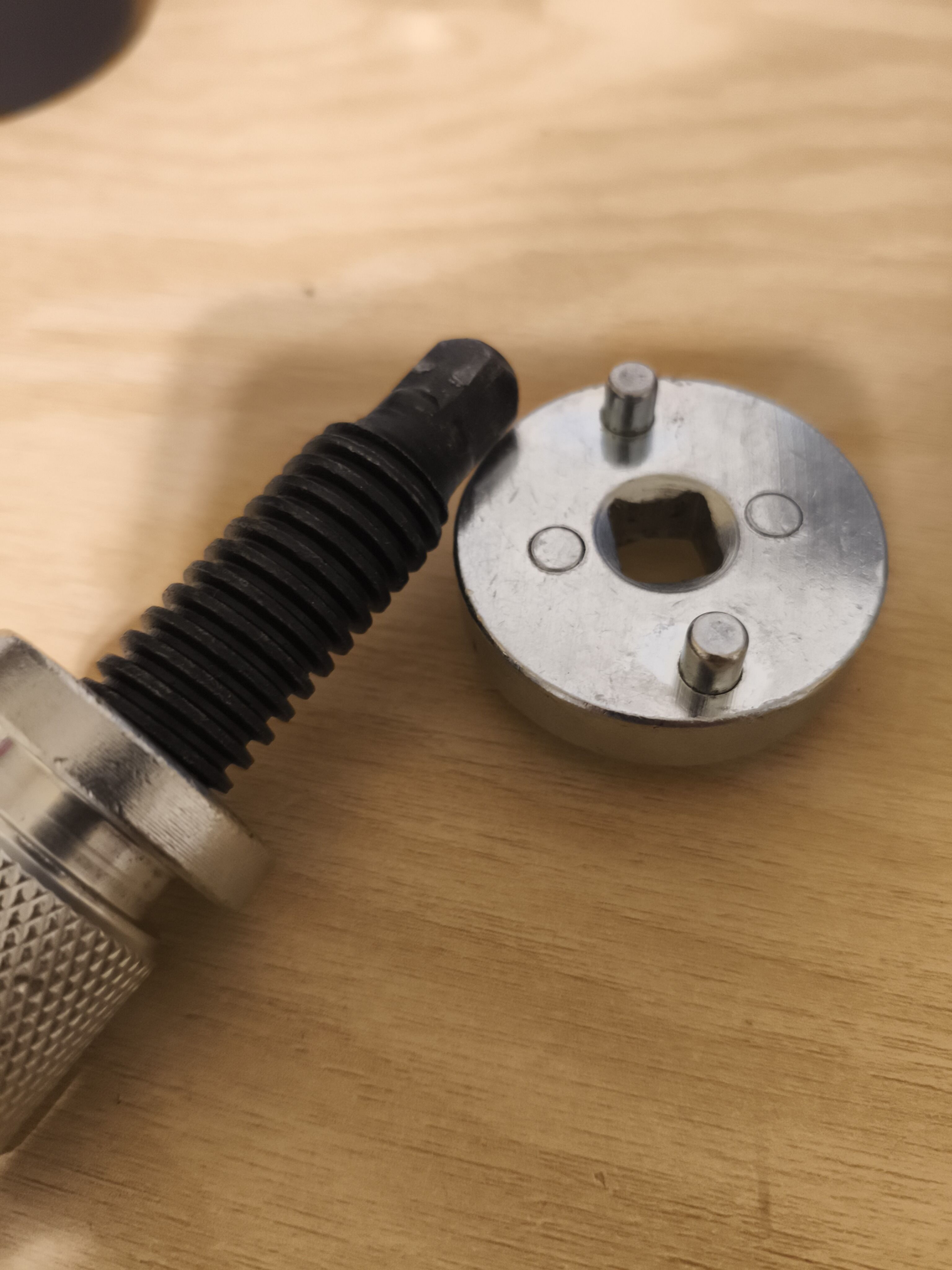

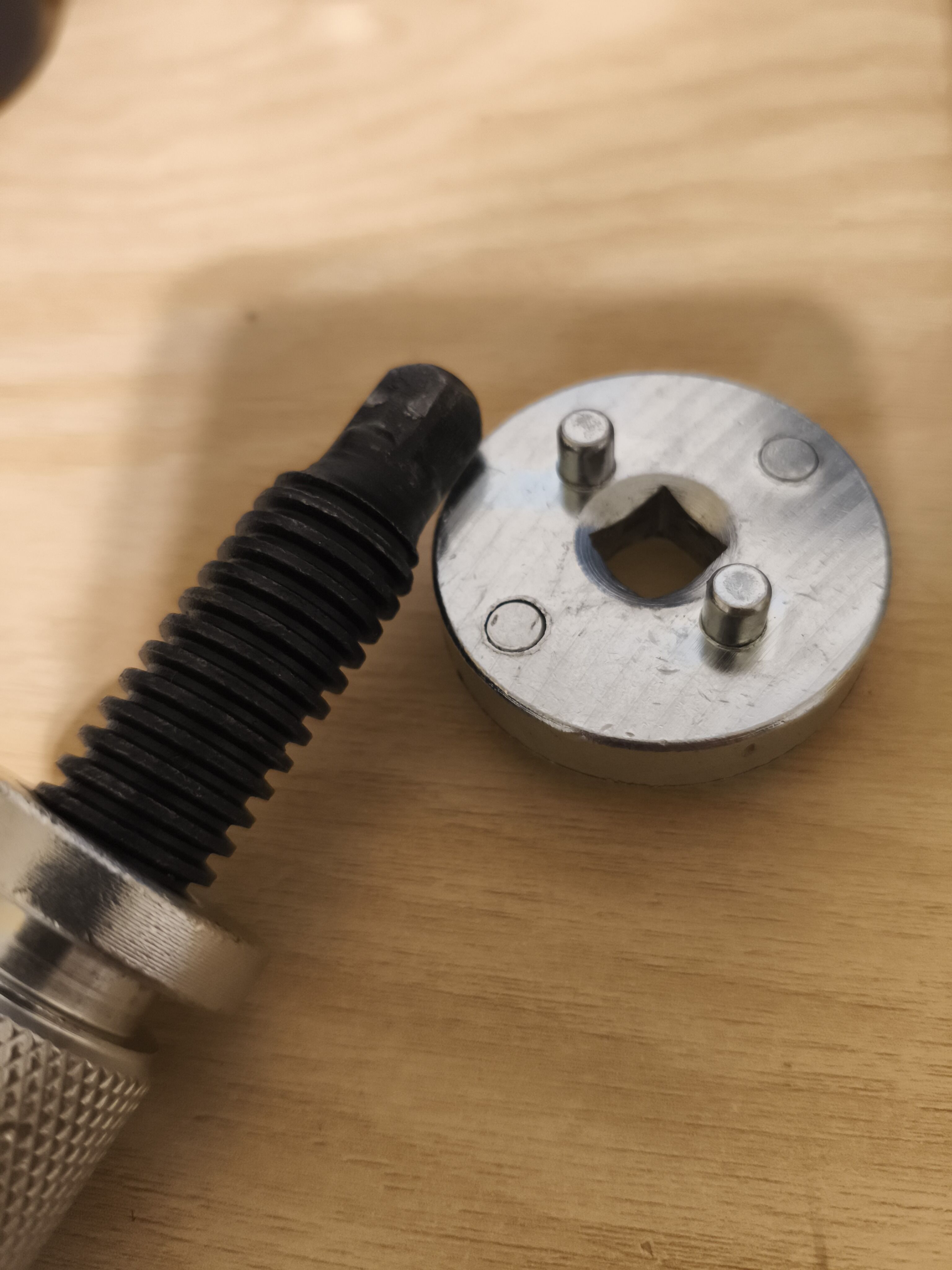

  19. מגניב, זה בנוי ככה שצד אחד נראה לי לקליפר אחורי, כי ההפרש בין הבליטות גדול יותר, וצד אחד לקדימה שייכנס בכל מקרה, אעבוד עם רפידה ישנה בלי החלק הזה אני חושב
