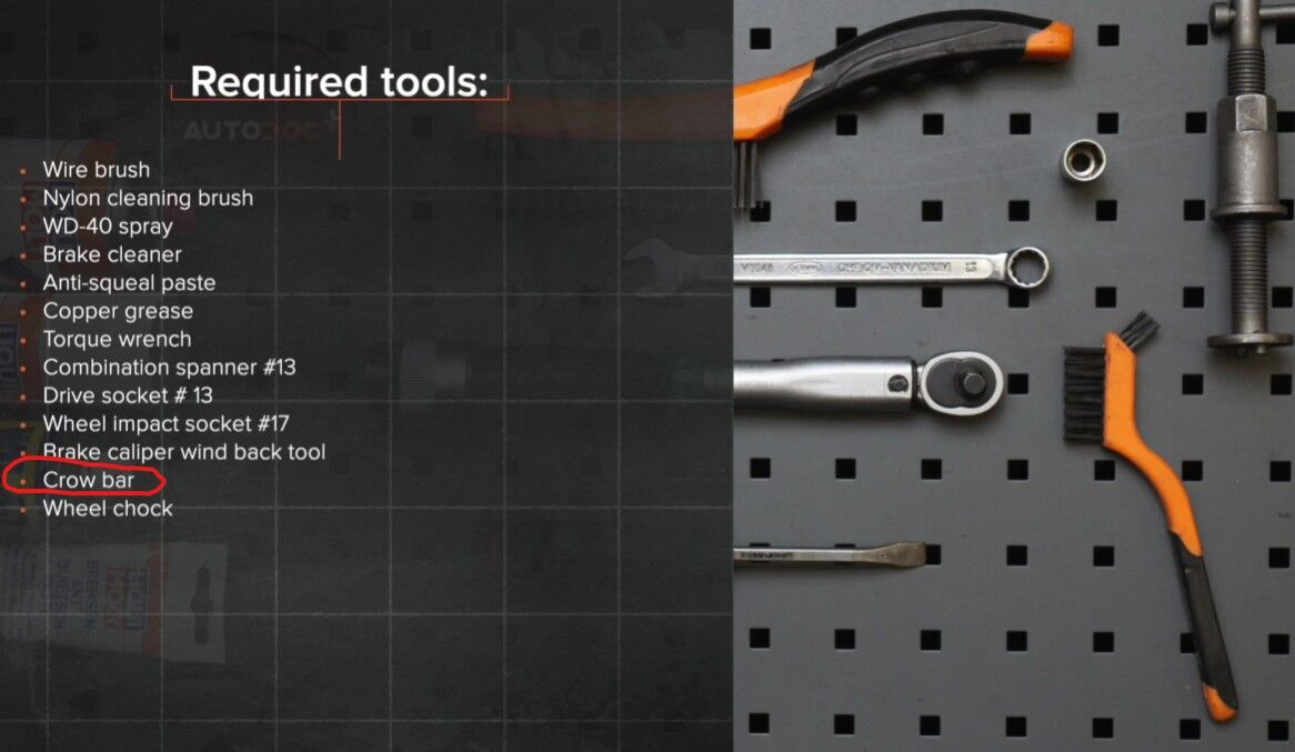

  1. שאלה לגבי פלאגים אין לי מוט מומנט 3/8 רק 1/2 וכמובן חייבים מתאם כי הבוקסה המיוחדת ל VTI PRINCE היא 14mm של 3/8 זה ילך סבבה? אין בעיה לעבוד עם מוט מומנט של 1/2? מוט מומנט חצי > מתאם > מאריך 3/8 > בוקסה 3/8 מיוחדת תודה אני מדבר על סגירה פתיחה אין בעיה יש מוט רגיל של 3/8
  2. תודה קונה להבנתי גם לא חייבים WD40 בעבודה, לפי הסרטון של AUTODOC צריכים. אקנה כל מה שצריך, גריז קרמי, מה ששלחת עכשיו, מברשות, מברג יש כמובן, ספריי בלמים, WHEEL CHOCK לא חובה אם יש 2 בוקים. גם לא הבנתי איך לפרק את הפחיות - לפי הסרטון של מיץ' חייבים להוציא את המחזיק של הקליפר? או שזה נשלף?
  3. אתה משתמש ב CROW BAR הוא משתמש ב CROW BAR אני רוצה לדעת איך אפשר לעשות את זה פחות אגרסיבי עם סיכון להרוס יש כלי מיוחד? או שאין סיכון ופשוט לקנות CROW BAR?
  4. במקום CROW BAR עם איזה כלי אני יכול לשחרר את הקליפר ? Caliper wind back tool ? תודה

  16. תודה רבה, שאלות בבקשה בוקי, 1. האם אני חייב להחליף פחיות? קיבלתי חדשות, אך לא בטוח שבא לי להתעסק. 2. האם יש חובה לפתוח את הפקק של נוזל הבלמים כמו בסרטון ששמתי ואפשר להמנע משאיבה של הנוזל אם הוא על ה MAX אצלי? 3. האם לא חייבים להשתמש באזיקון נכון? אפשר עם כאלה לתלות את הקליפר על הקפיץ?
  17. כן טעות שלי גריז קרמי https://www.amazon.com/gp/product/B0CV27FZQR אני מניח בגלל שאין מספיק מקום? אחרת למה שיעבדו עם זה בכלל...
  18. יש לו כיווניות? כמו שאני מכוון את המוט 3/8 שלי ימינה שמאלה? לא רוצה להשתמש ברינג הזה, רק אם אין מקום אלה לא נעליים?
  19. Combination spanner 13 למה אי אפשר ראצ'ט וזהו? אין מספיק מקום? לקומביניישן ספאנר יש כיווניות כמו ידית ראצ'ט של סגירה ופתיחה? אין לי נסיון עם עבודה עם זה כאן בדקה 1:17 תודה
