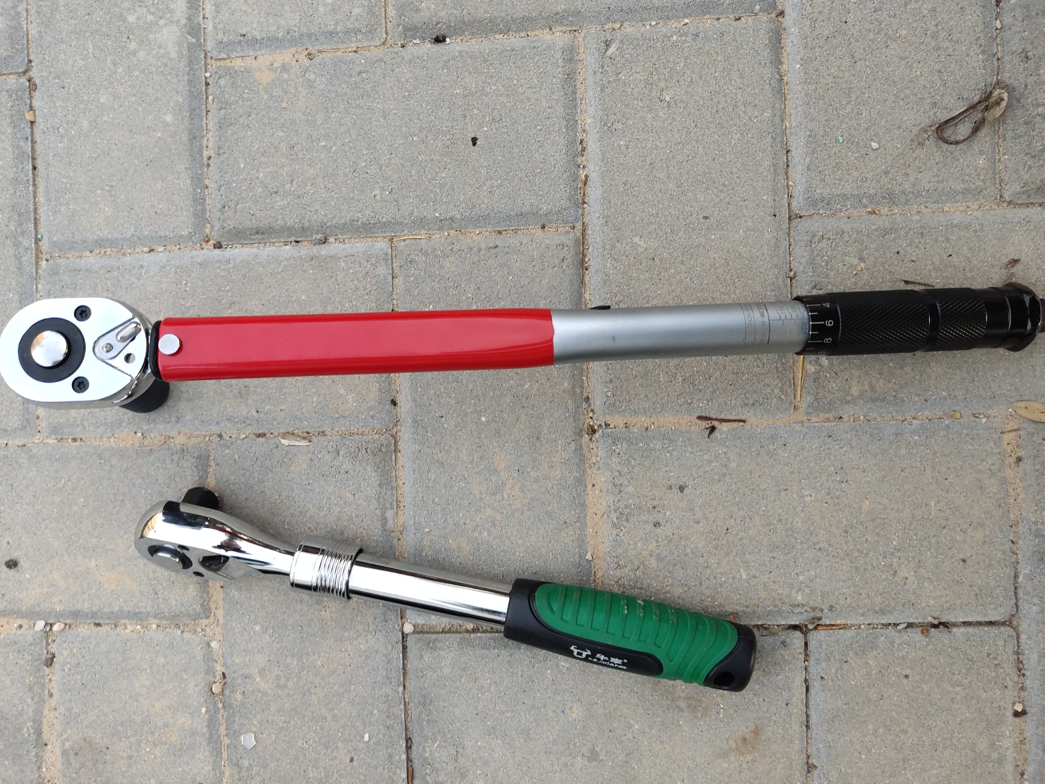

  5. זה הפתרון, אש, תודה רבה! (בוקי תודה גם לך על העזרה, כנראה שפשוט קצת חששתי להפעיל כוח כדי להגיע עד ל110 כדי לשמוע קליק) עובד, יש קליק. קודם התנסיתי ב70 ואז ב110. ככה שצברתי בטחון ואז העליתי ל110. המוט הקצר זה מוט ללא שליטה על מומנט כלל, לא ידעתי בכלל שיש מוט עם מומנט לפני שהצטרפתי לפורום. לא בטוח כמה אשתמש בו בעתיד, טוב שיהיה אני מניח, כי אין לי שימוש בו יותר בעצם - אני אשתמש במוט מומנט גם לפתיחה וסגירת בית פילטר השמן וכו'.
  6. אין קליק קיבלתי אחד תקול?! תודה על העזרה
  7. בדקתי את עצמי, ראיתי סרטונים, בדקתי שהמומנט נעול על 110 ואז על 120 אין לי קליקים בכיוון הנכון, לא יודע למה, יייבדק בהמשך ואעדכן במידת הצורך
  8. כיוונתי ל 110 nm פתחתי גוזון עם מפתח רטיטה סגרתי עם המומנט ל 110 מעולה - מצליח לפתוח גם עם מפתח חצי רגיל!! אבל מה הקטע שאומרים להקשיב לתקתוקים? להפסיק תקתוק 2? התקתוקים הם לצד השני של הסגירה הסגירה מתבצעת ללא תקתוקים כלל לא?
