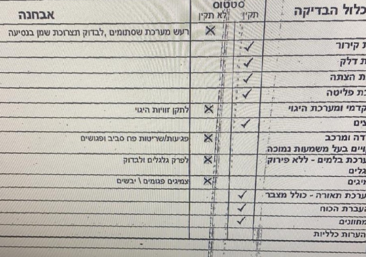

  5. זה לא תמיד ככה? כל בדיקה שראיתי (ביצעתי ל3 רכבים שונים) עם בערך אותם הנתונים זה רכב שנסע 45k בשלוש שנים ללא תאונות (לפי הסליקה של חברות הביטוח) מרגיש לי שכל מכוני הבדיקה האלה לא שווים כלום בין אם אני אקח את הרכב הזה על חשבוני או לא בזבזתי קרוב ל1300 שח רק על בדיקות רכבים זה מרגיש לי בזבוז זמן וכסף זה מאוד מרגיז הדבר הזה וכמובן תודה רבה על התשובה המהירה
  6. מטעם המוכר, חשוד?
  7. איך הבדיקה הזו לפי דעתכם? הרכב עם 47אלף ק"מ סה"כ נראה טוב. והאם ה2.0L באמת עדיף על 1.6 טורבו? גם אם הוא יותר זול עם פחות קילומטרים? והאם יש הבדלים בינו לבין הטוסון שראיתי שהוא יותר יקר
