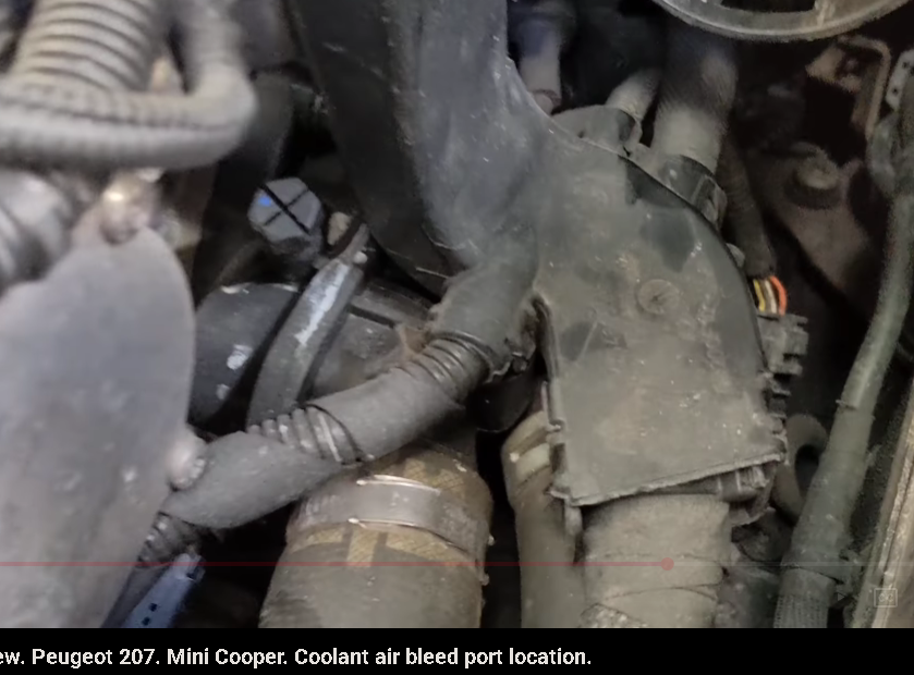

  5. בהוראות ל 207 שצירפתי, הוא משאיר מכסה פתוח כל תהליך הוצאת האוויר בסוף. זה מה שאני הבנתי מהקריאה. Degassing and Checking the Cooling System Open the rod on the filling cylinder . Start the engine. N.B. : The air conditioning control should not operate during this phase. All Engines EXCEPT EURO 6 Keep the engine speed at 1500 - 2000 rpm, up to the second cooling cycle (cooling fan(s) cutting in and out). CAUTION : Check that there are no coolant leaks. CAUTION : Check that the level of coolant in the filling cylinder is sufficient. Stop the engine. ESSENTIAL : Do not remove the filling cylinder while the engine is hot. Leave the engine to cool. Blank the filling cylinder using the blocking rod . Remove the filling cylinder , plug and adapter assembly. Check the coolant level when cold. Top up the coolant to the "max" level (Cold). CAUTION: Do not fill the system past the max mark. Refit and tighten the cap on the header tank . אין כאן הוראה של לסגור את פקק מיכל העיבוי? לא רואה. בפייסבוק התכוונו לזה שהפקק של מיכל העיבוי יהיה סגור כל התהליך, כדי שהמנוע לא יתחמם (לדברי מי שכתב) ואז לאט לאט לפתוח את הפקק ולהיזהר כמובן שמים לא יעופו עליך. במדריך של EP3 הוא גם סוגר את הפקק בסוף, אבל לא פותח אותו עד שהמנוע קר. ואז לפי מה שהבנתי מחבר פורום שמבין עניין, האוויר לא יהיה זמין ליציאה? 207 EP3x Drain-Refill.pdf
  6. אין הוראות יצרן להחלפת נוזל קירור ב-208 EP6 2014. מבחינת היצרן, לא צריך להחליף נוזל קירור. אני חייב להחליף נראה לי, כי אם יש במערכת 5 ליטרים של נוזל מקורי, 1 נעלם, ושמתי לפני 3 שנים 1 ליטר מזוקקים. אז יש לי צורך להחליף. אני מאמין שאסתדר, נתנו טיפ בפייסבוק של הכנופיה של להריץ את המנוע כמה דקות ואז בסופר עדינות לפתוח, לפתוח לאט לאט את המכסה, ואוויר יוצא.

  8. @Bukiעזרתך בבקשה, האם הקיט הבא של ה Funnel No-Spill Coolant עם מתאמים, עובד עם מיכל העיבוי של פג'ו 208 פרינס? תודה https://he.aliexpress.com/item/1005008231892875.html לפי המדריך צריך משהו כזה, וגם ציינת בעבר
  9. ב EP6 הוא כותב שאין 2 פקקים רק 1 גם ב EP3 אבל מצאתי מקור של EP6 אז לא מסתכל יותר על EP3

  13. @Deutz912 אהלן, עבדת לפי המדריך פה? עם Coolant fill kit ? https://frenchcarforum.co.uk/forum/viewtopic.php?t=61693

  23. קודם כל חשוב לי להודות לשחר ו סתיויק שדיברתי איתם בפרטי גם, ורוצה לקבל חוות דעת ממישהו שמכיר את המנוע EP6 , במקרה שאין בורג שטוח לטרמוסטט (יש רק את הבורג במדריך) זה ההליך הנכון, כפי שמצורף? לא צריך להניע רכב עם מים מזוקקים ולתת להם להסתחרר עם הנוזל שיש בבלוק מנוע, החלפה חלקית תספיק? נוזל קירור מקורי בן 11, pH=6.5 לא תקין כבר, אין לי בעיה להגיע ל Heating pipe cork כמו במדריך מישהו ניקז אוויר בהצלחה במנוע הזה? כזכור, זה לא כמו ב 207cc VTi Prince של 2013 או לפני - כאן אין בורג שטוח: תודה רבה 207 EP3x Drain-Refill.pdf
