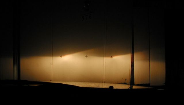

  8. בפנסים ראשיים לרכב, בתקינה אירופאית, באור המעבר (אור נמוך) אלומת האור זזה קצת ימינה ועם עוד קצה תאורה נוספת ימינה (בתמונה המוקטנת) וכך הנהג שממול לא מסונוור. ברכב שבו ההגה ימני ונוסעים בצד שמאל (בריטניה, יפן, קפריסין וכו') הנטיית אלומת האור היא לצד שמאל ואתלנו הנהג ממול יסונוור ולכן פנסים בריטיים לא מתאמים לשימוש בישראל. ברכבים האמריקאיים הפנסים הנם סימטריים ובהם אלומת אורות המעבר הנם בצורת עיגול (בערך) וללא סטייה ימינה, כך שגם הם עם פוטנציאל סינוור לנהג שממול ואכן לאחרונה אושר יבוא רכב אמריקאי וללא החלפת פנסיו לאירופאיים. בברכה - רפי לין
