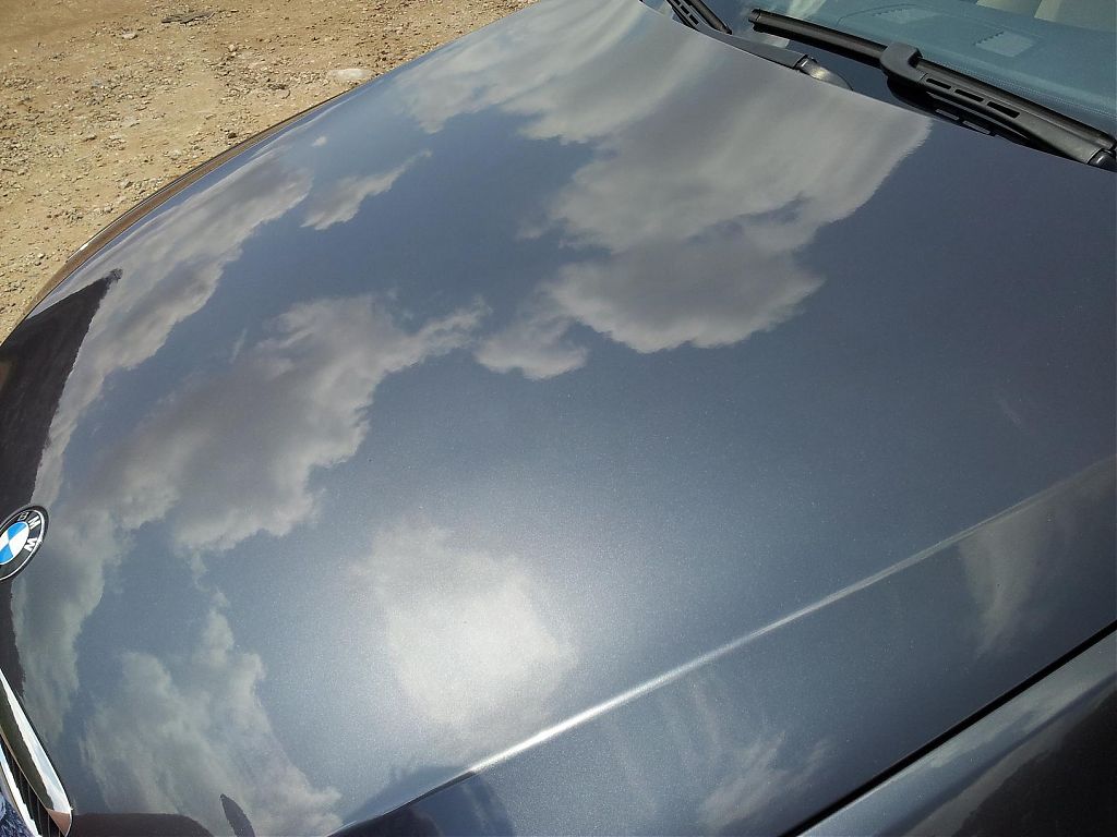

  11. אז לפני שנארגן את המפגש המיוחל, חשוב לי שנכיר קצת אחד את השני טוב יותר אז אני אתחיל ומקווה שתהיינה הענות גבוה שם פרטי: אופיר רכב: BMW E90 07 צבע: A22 Sparkling Graphite Met עבר טיפול דיטיילינג ב: סביבות ינואר 2013 פלסטלינה אהובה: Bilt Hamber Soft ווקס או אוטם אהוב: Zaymol Carbon wax מקצוע: מורה לפיזיקה שתי תמונות עם הWAX האהוב: אתם יכולים פשוט להעתיק את הפורמט: שם פרטי: רכב: צבע: עבר טיפול דיטיילינג ב: פלסטלינה אהובה: ווקס או אוטם אהוב: מקצוע: שתי תמונות עם הWAX האהוב :
  12. ככל שהצבע יותר כהה כך ניתן להשיג ברק גבוה יותר, בהחלט תוצאה מרשימה. הרכב כנראה דיי חדש, אז המצב של הצבע בו הוא בהחלט מצוין ולא מצריך התערבות כירורגית.
