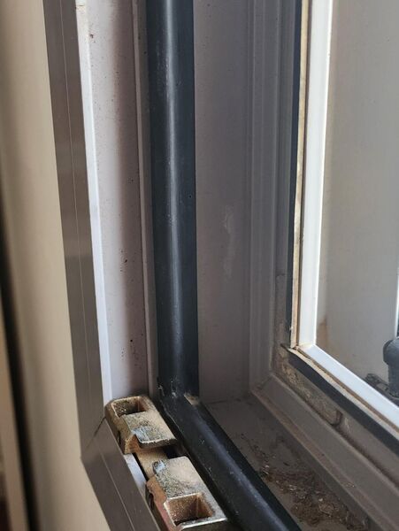

  13. לגמרי במקרה אבא שלי ז"ל ניהל את מחלקת הצבע במפעל פלרז במשך שנים רבות. מדובר בצבע בתנור שמן הסתם לא ניתן לצבוע איתו מחוץ למפעל.

  18. גם אני חשבתי בכיוון הזה, אבל יש בועות שנוצרות ללא שום חיבור לתפר המדובר.. מה גם שניסיתי למלא את התפר הזה בחומר אטימה לכל האורך, זה לא שינה כלום
