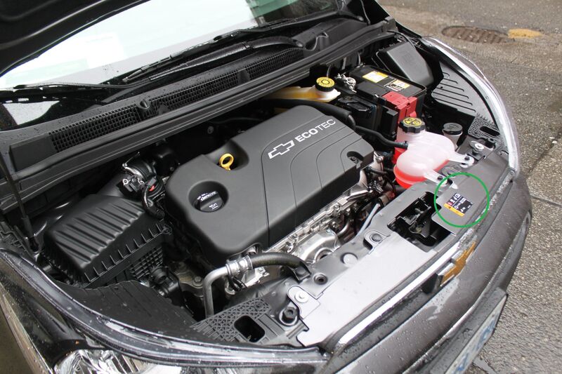

זה הגיוני שחייבו אותי על 630 שקל על החלפת ונטיל ומילוי גז לרכב?
Buki פרסם הודעה בנושא של Ronithen בתוך טכני, אחזקה וטיפולים
בשביל להעשיר את הידע של כולנו, תוכל בבקשה להסתכל במדבקה הזו ולרשום איזה סוג קרר מופיע שם? האם R134A או R1234YF? מעניין אותי לדעת אם בתקינה אמריקאית בשנת 2022 עדיין משתמשים ב R134A. -
הכוונה שאני לא יודע אם בארה"ב גם עברו R1234YF מבחינת דרישות רגולציה. באירופה (זאת אומרת כלי רכב בתקינה אירופאית) דגם חדש שהוצג החל מ 2012 היה עם R1234YF. דגמים שהיו בייצור נכון ל 2012 קיבלו הארכה ל 5 שנים בהם אפשר היה להמשיל להשתמש ב R134a, אם ייצור הדגם לא הסתיים עד 2017 אז ב 2017 גם דגמים שהיו בייצור היו חייבים לעבור לקרר חדש R1234YF. -
יש לו את הדור הבא M400 שנת 2022, בשנה זו אמור להיות קרר R1234YF אלא אם כן הרכב בתקינה אמריקאית ושם עדיין משתמשים ב R134a, לא בטוח לגבי זה.
