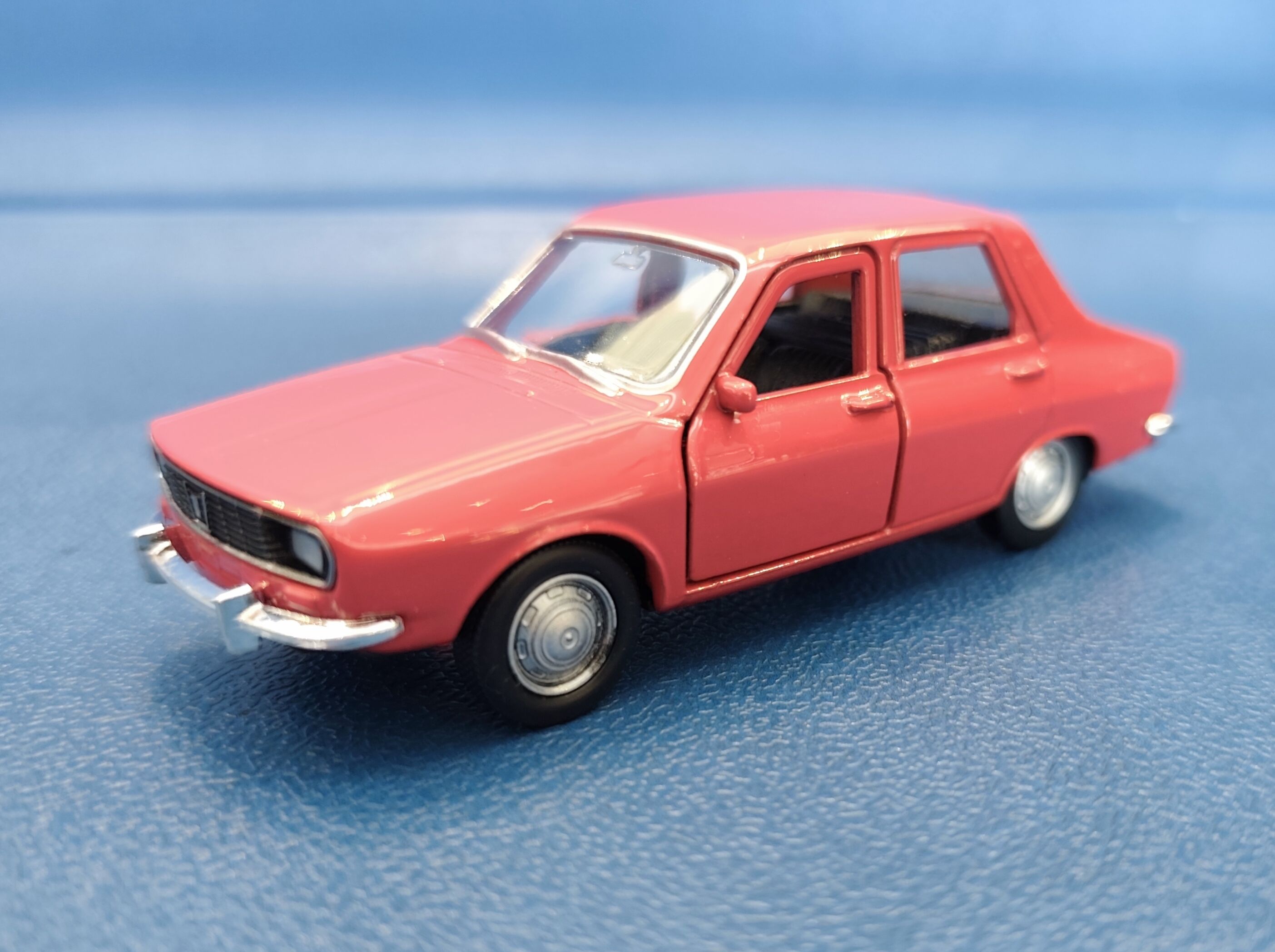

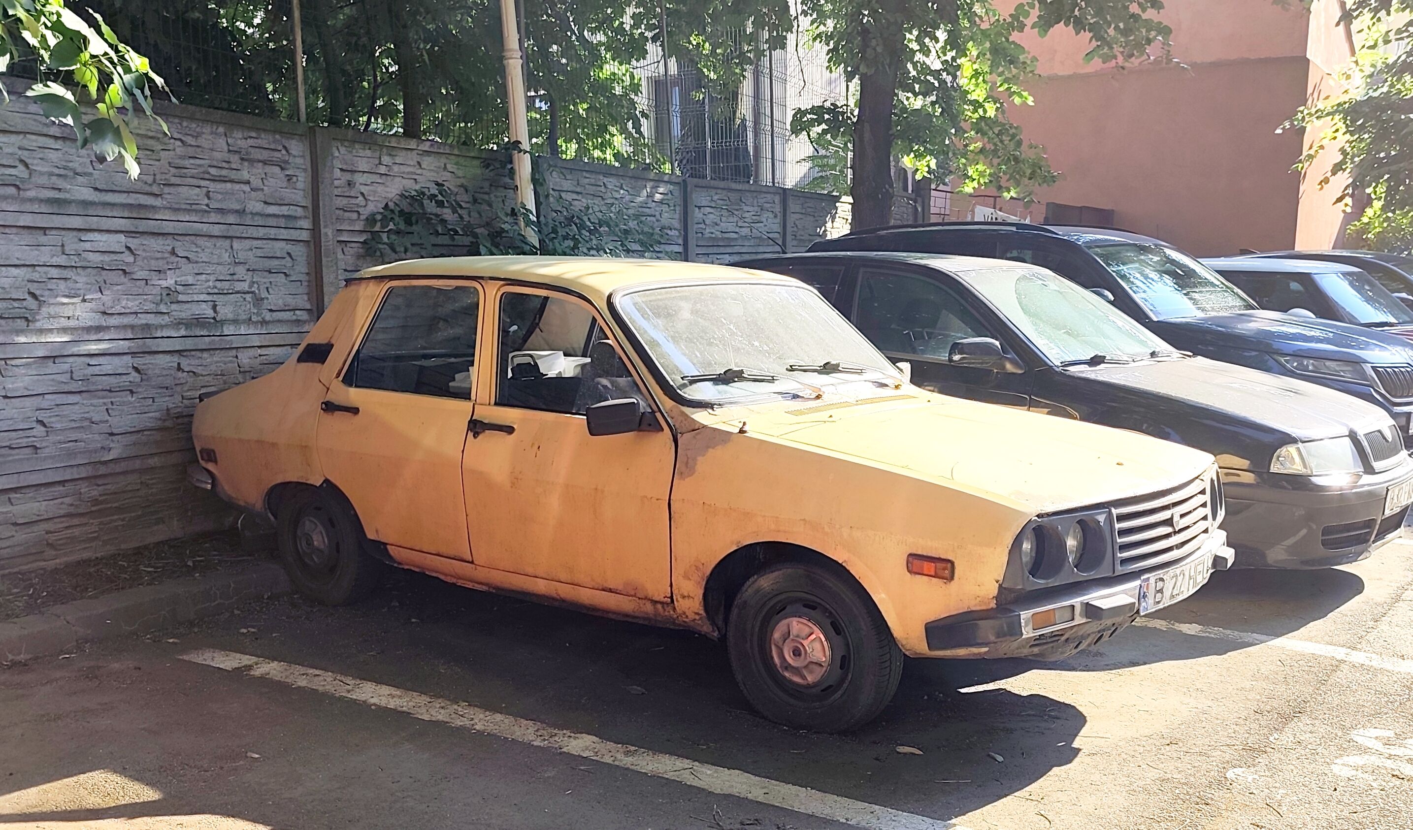

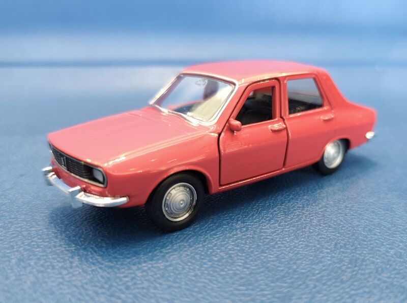

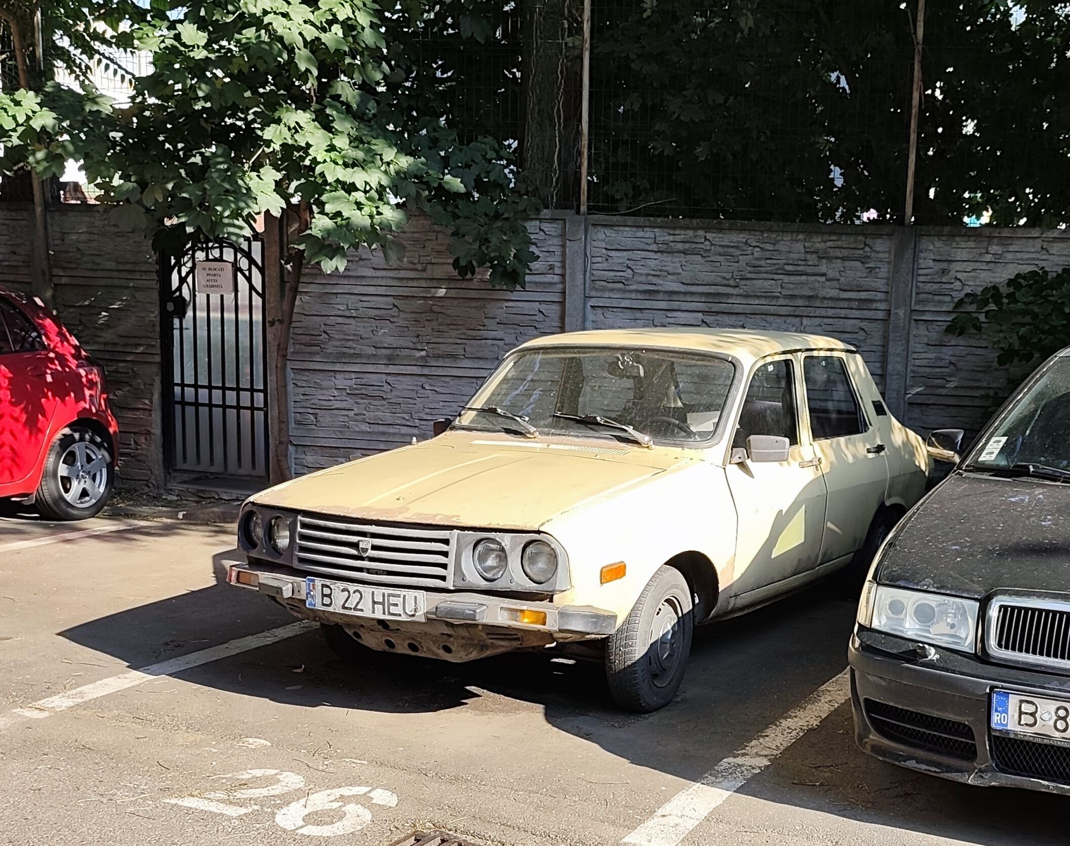

קפצתי ליום וחצי לבוקרשט. מאוד מאוד חלש מבחינת נושא השירשור... אין כלום. ממש כלום. אבל אמרתי שזה הולך ככה, חייב למצוא איזה דאצ'יה 1300 שפעם היו שם כמו סובארו DL בארץ בשנות ה 80-90. חיפשתי וחיפשתי ובסוף מצאתי בחניה פנימית של איזה בניין. לפחות לא נסעתי סתם 😁 יש לי אוסף דגמי מכוניות שיוצרו בגוש הקומוניסטי אז הוספתי גם דגם לאוסף.
