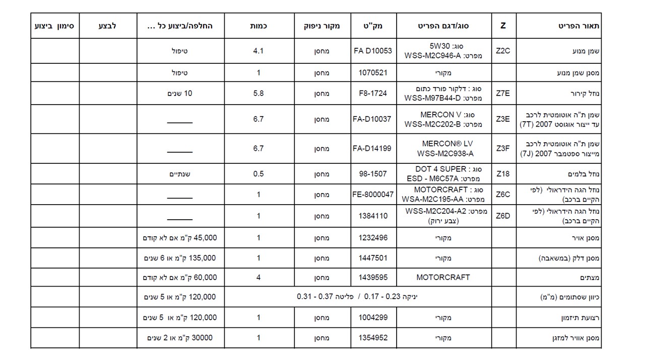

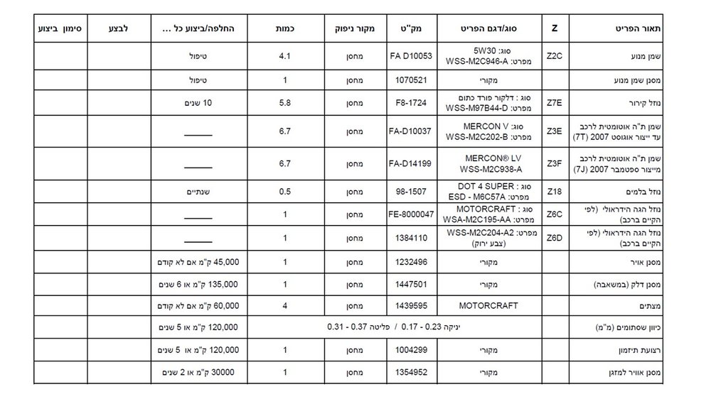

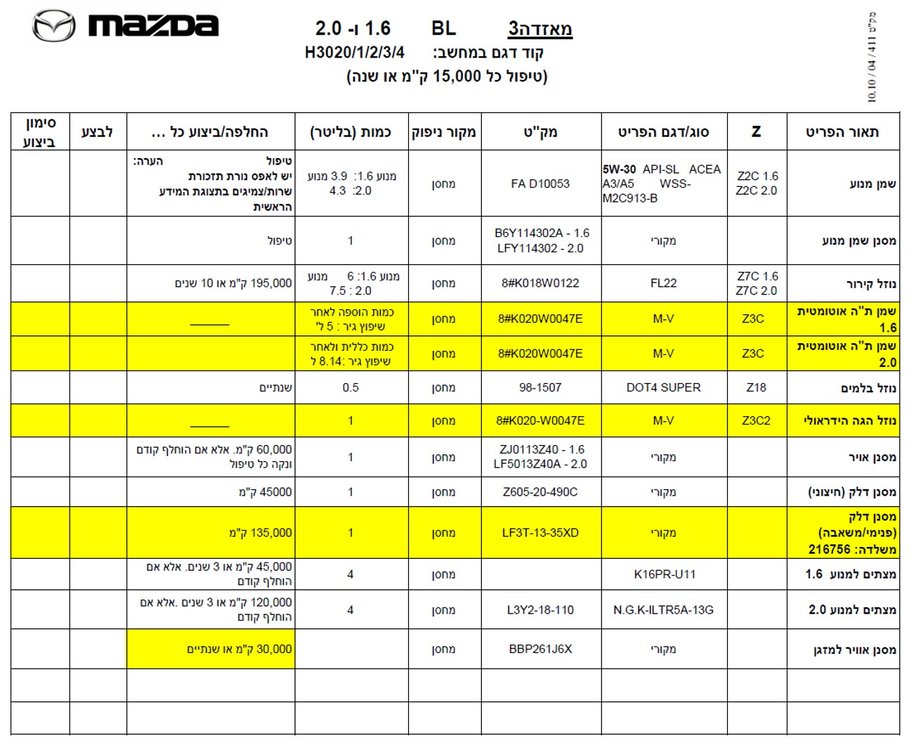

  15. בוקר טוב, בלוח השעונים שלך מדובר בתאורת לד, כך שאין סיבה שהתאורה תהיה חיוורת, ז"א אין שם נורה בודדת שנשרפת. אולי זה המצב הרגיל והוא נראה לך שונה בהשוואה לרכב אחר שהיה לך? מצורף מפרט טיפולים:

  17. מצרף לך מפרט טיפולים לדגם שלך עם סוגי הנוזלים (כולל תקן לכל נוזל) והזמנים להחלפה. אם עברו 5 שנים, לא הייתי לוקח סיכון ומחליף טיימינג שוב. אתה מוזמן לבדוק איתי בפרטי עלות לסט מקורי בצירוף מספר רכב (גם אם לא תחליף פה, אפשר לקנות רק חלקים). עדי
