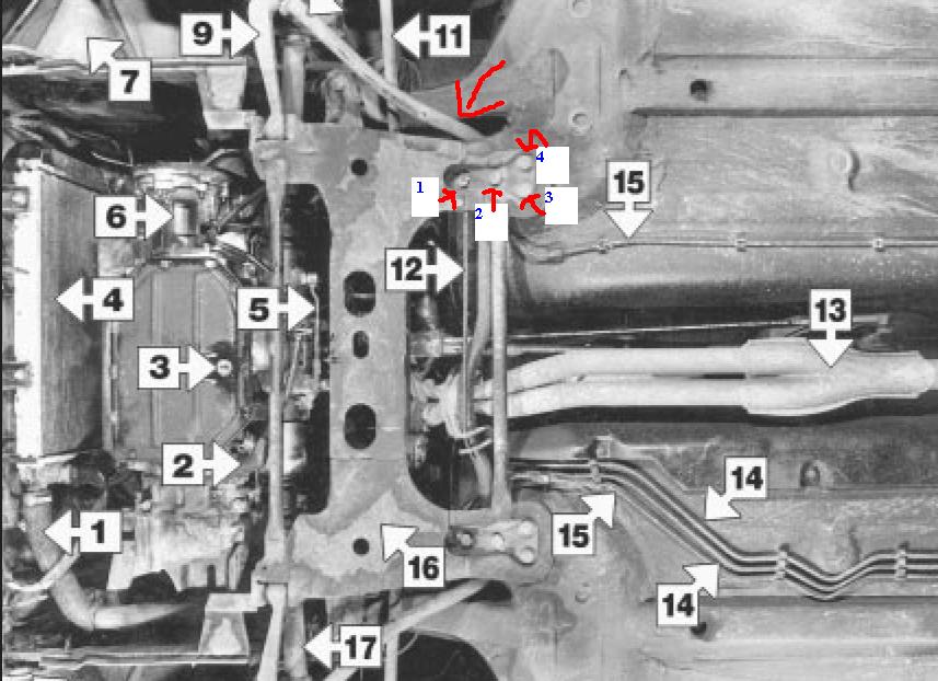

שוב תודה על ההסבר מוש, הייתי היום באוטו מודיעין, אני שונא את החנות הזאת כי הכל עולה פי 2 בערך מהחנות שלי בפ"ת. ביקשתי גומיות למוט מייצב, אמרתי לו ירוקות, הוא אמר שירוקות אצלו זה 22 מ"מ, אבל היו לו פעם ירוקות שלא היו 22 מ"מ. בקיצור הוא אמר שזה לא הולך לפי צבע אלא לפי קוטר, יש לך מושג מה הקוטר שאני צריך? אגב, הוא רצה 25 לגומיה אחת, זה יקר? אני צריך 2 גומיות בלבד? לגבי הברגים, אני זוכר שאמרת לי שיש איזה אום או תושבת שיש מצב שתטייל לי בשלדה אם אני לא אזהר, היא מתחברת לברגים 3 ו 4? אסור לפתוח אותם עד הסוף? תודה ! -

שוב תודה מוש, אני זוכר שאמרת לי בטלפון שזה לפרק שני ברגים בכל צד, עד כמה שהבנתי אלו ברגים 3, 4 ובברגים 1, 2 לא לגעת,אני טועה? צביקה תודה רבה לך על ההצעה של הבוקים, כמה הם מרימים את הרכב יותר מג'ק סטנדרטי? אני שואל כי יש לי בולי עץ גדולים שאני תמיד מניח מתחת לרכב כשהג'ק פתוח עד הסוף, רק ליתר בטחון. -

צירפתי תמונה של המוט עם מספרים על הברגים שאני חושד שצריך לפרק כדי להחליף את הגומיות. מישהו יכול להגיד איזה ברגים צריך לפתוח ? מוש, צריך אותך שוב. תודה. -

טוב דיברתי עם מוש בטלפון, הבנאדם מומחה אמיתי לפיג'ו 205, הוא הסביר לי שיש בתושבות של הקפיץ מין מגרעת, שקצה הקפיץ צריך להיכנס אליה, במידה והוא לא יושב בה אז הקפיץ מסתובב על צירו בזמן סיבוב ההגה, סובבתי את הקפיץ כך שהקצה שלו ישב בתוך המגרעת התחתונה והעליונה, ובנתיים עשיתי סיבוב ולא שמעתי רעשים!! אני חושב שנפתרה בעיית קולות הקפיץ בסיבוב של ההגה, בדרך כלל זה קרה לי בחניה ברורס. אבל! יש עדיין רעש בעליה על באמפר, וכנראה שזה מגיע מהמוט המייצב, גם את הבעיה הזו מוש מכיר והוא הסביר לי עליה בטלפון, אני אגש לקנות לפי עצתו גומיות ירוקות למוט המייצב כדי לפתור את הבעיה הזו, זה מין חיכוך של רעש של ברזל בברזל. אני מרגיש רעידות קטנות בנגיעה במוט כשנשמע הרעש הזה שמישהו מנדנד את הרכב ע"י לחיצה על הכנף. ידעתי שמוש תותח ומבין הרבה ב205 מכל הפרוייקטים שהוא עשה, זה שהוא מכיר את הבעיות עם הקפיץ והמוט לא הפתיע אותי בכלל. תודה על העזרה מוש! צביקה 293 זה מכובד , אני בדרך כלל מגיע ל 297 כשאני מחליט לעשות מעשה ולמחוק , לא קל להחליט מה עף. חבל שאין אופציית שמירה של הודעות לקובץ במחשב, יש שם הרבה מספרי טלפון מידע ונוסטלגיה -

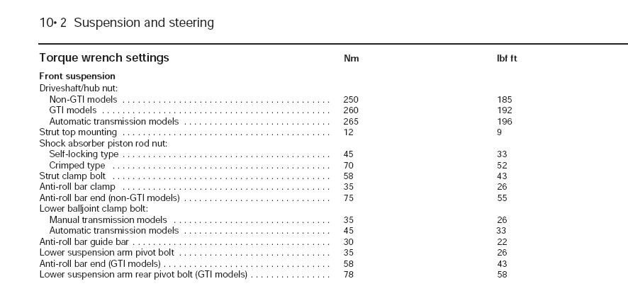

שלום, הוספתי לכאן תמונות של מידות הסגירה של שלושת הברגים הקטנים, והבורג של הפיסטון, האם אלו ברגים שמשתחררים עם הזמן? אצלי הם די משוחררים ולא צריך להפעיל הרבה כוח כדי לסובב אותם בכיוון הסגירה, אני חושש שזה מקור הרעש המתכתי בעליה על באמפר. אין לי ידית מומנט, האם מישהו יכול לתת הערכה לגבי המידות שמצויינות בתמונה שצרפתי ולהגיד האם הם בוודאות אמורים להיות מחוזקים חזק כמו כמו בורג של הבולג'וינט למשל, או רפויים כמו שהם אצלי. מכונאים אני זקוק לכם תודה רבה. עריכה תודה על הקישור צביקה, אני עדיין צריך לדעת אם לסגור אותם חזק את הנבלות, גם צד שמאל משוחרר חבל שלא עשיתי פרוייקט מצולם, היום הלך די חלק, שלב הבא זה לפרק את המתלה הזה בעיניים עצומות -
שלום, סוף סוף החלפתי את הנאבה+בית הציריה , לכאלו מפירוק במצב טוב, בלי חופש במיסב. אפילו לא שעה של עבודה שעשיתי בעצמי.(קניתי ידית כוח של סיגנט ב40 ש"ח למטרה זו) הכל התחיל כשהרכב עלה על מדרכה(לפני 3 שנים), והתעקמה הנאבה, הוחלף מיסב+ציריה, אבל זה לא פתר את בעיות המכות שנשמעו בעת בלימה. אחרי שהחלפתי היום את הנאבה+בית הציריה(הישנה יצאה עם חופש במיסב למרות שנסע רק 50 אלף ק"מ), כבר אין רעידות בבלימה, ואין רעש של מכות בבלימה, אבל- בעליה על באמפר יש רעש חזק של מתכת על מתכת, נשמע כמו כיווץ של קפיץ , הרעש כמובן היה גם לפני ההחלפה של היום, ולא בא בעקבותה. כאשר אני מנדנד את הרכב מעלה ומטה בלחיצה על הכנף, נשמע גם כן הרעש הזה, הוא בא מחלקו העליון של הקפיץ. פתחתי מכסה מנוע, ראיתי שמעל בית הבולם יש 3 ברגים קטנים, ואחד אמצעי גדול, התחלתי לחזק אותם, וראיתי שהם די משוחררים. מה תפקידם של הברגים הללו, ולמה הם די משוחררים? האם זה יפגע בכיוון הפרונט אם אבריג אותם עד הסוף? האם יש מיסב בחלקו העליון של הבולם שזקוק להחלפה ובעקבותיו באים הרעשים בעליה על באמפר? תודה רבה למי שיכול לשפוך קצת אור על האיזור הנ"ל.
