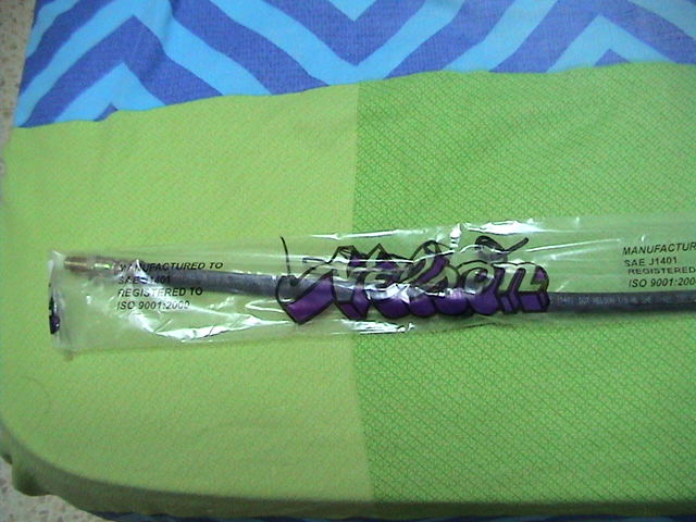

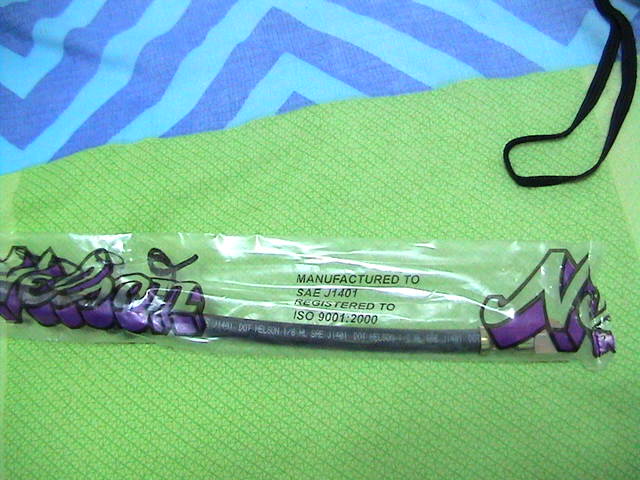

תודה רבה לשניכם, גם על ההסבר ,וגם על איכות החברה. האם ניתן להעביר את הקפיץ מהצינורית הישנה לחדשה?, נראה לי שזה גם מונע מהטסטרים בטסט לראות ממש סדקים קטנים ולהכשיל את הרכב על צינוריות ברקס, כשהכל חשוף זה יותר קל להיכשל. האם 35 ש"ח זה מחיר סביר לצינור אחד? אני שואל כי קניתי אותם בחנות שהכל היה בה מאד יקר, ואני לא קונה שם בדרך כלל. תודה רבה!
שלום, קניתי שני צינורות בלם קדמיים לקאליפרים, מכיוון שהישנים שלי סדוקים. שמתי לב שאת הישנים מקיפה רשת מתכתית שנראית כמו קפיץ ונמצאת לאורך כל צינורית הגומי. בצינוריות החדשות שקניתי, אין רשת והגומי חשוף, מה הרשת הזו נותנת? המחיר של כל צינורית הוא 35, האם זה מחיר טוב? האם ניתן ללמוד מהמחיר על איכות הצינוריות? שם החברה הוא nelson וצילמתי תמונה כדי שתכתבו לי בבקשה אם הם שווים משהו , או שכדאי להחליף אותם. לא רשום ארץ יצור, אבל המוכר אמר שזה איטלקי תודה רבה.
