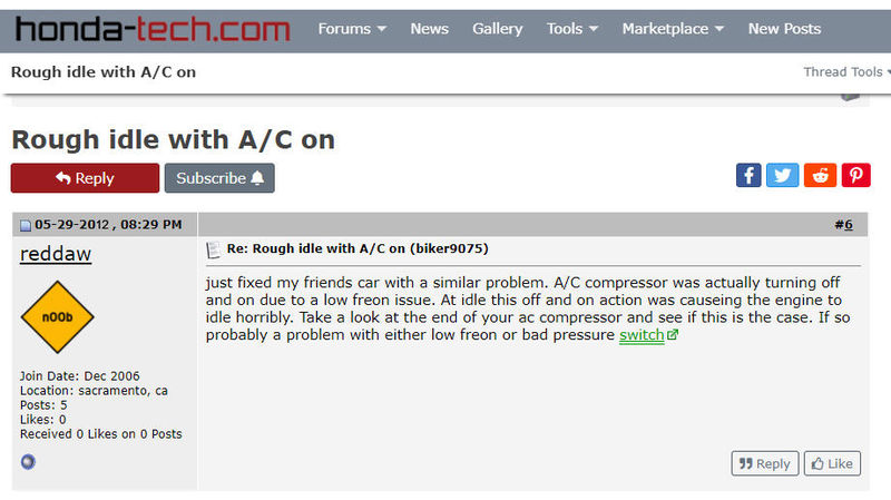

  24. מציע להתקשר למנעולן רכב ולשאול אם יש לו פתרון עבבורך. בעקרון המפתח הוא דיגיטאלי ונעשת הצמדה דיגיטאלית בין הרכב למפתח ברגע שמתקרבים לרכב אז כנראה שצריך גם את מוסך היבואן כדי לפתור את הבעיה.
