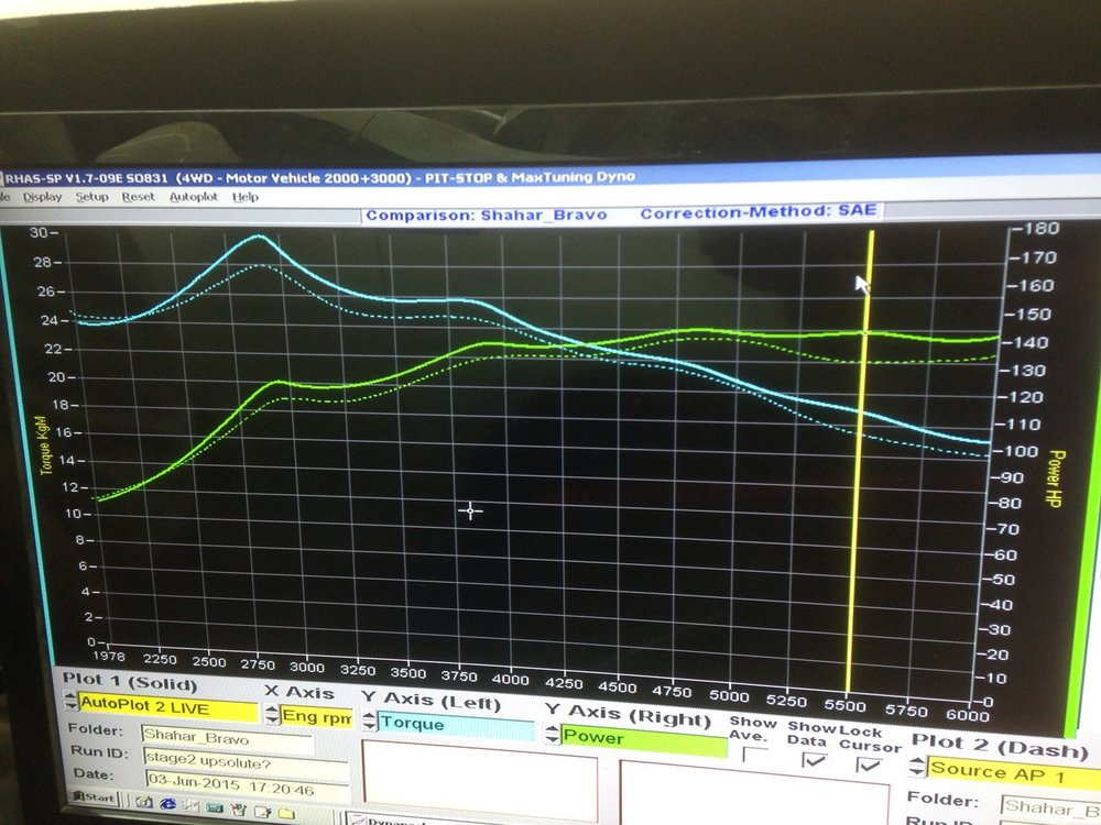

היי חברים, לפני תקופה לא קצרה רכשתי פיאט בראבו 1.4 120 כס, שעברה מקצה שיפורים נחמד עם תוצאות לא רעות. תחילה הותקנה ברכב תוכנה אצל EA, ההבדל בכוח היה מורגש מאוד עם הלחיצה הראשונה, חוץ מפילטר פתוח ופורק לא היה שום דבר מיוחד מותקן, תוצאות דיינו בגלגל: 28 קגמ ו140 כס לאחר מכן ביקרתי אצל לירן ארגונטיקס שבנה לי דאון פייפ 2.75, השיפור בכוח היה מורגש גם כן בעיקר בגלל המומנט שעלה ב2 קג״מ! תוצאות הדיינו: 30 קגמ ו145 כס אחרי זה, כשעדיין רציתי עוד כוח החלטתי להזמין טורבו מסוג ihi vl36(ההזמנה בוצעה דרך טורבו-טק, מגיעה מילה טובה על השירות והמחיר שניצח מחירים מיבוא דרך איביי), שיושב על בראבו 150 כס שלא הגיעה לארץ. אחרי ההתקנה מן הסתם שתוכנת קאסטום היא המתכון המנצח אחרי החלפה, במיוחד כשבארץ אין סדנאות מיוחדות לאיטלקיות, לעומת הוואגיות... קפצתי אל דני מקס טיונינג, שהשקיע ש-ע-ו-ת והתייחס לכל סימן שהדיינו הקפיץ לו ודאג להביא את הרכב לתוצאה המקסימלית שהסט-אפ יכול להפיק. תוצאות הדיינו: 185 כס ו28 קגמ! אציין שהטורבו הוא החלפה ישירה ואין צורך בהתאמות פרט לווסת דלק 4 באר אציין שאחרי תוכנס הקאסטום, חוץ מהכוח, שהמומנט מעט ירד אבל נפרש בבתאם לאורך הרצועה, הרכב קיבל הרגשה שככה הוא תוכנת בחברה, עליה נעימה בסלד עם כוח מחולק בצורה טובה, לעומת בוסט שמורגש בתחילת הסלד ואז העוצמה יורדת.

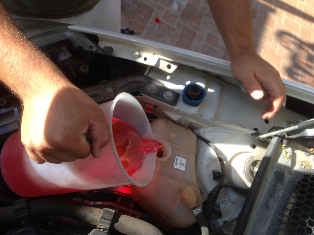

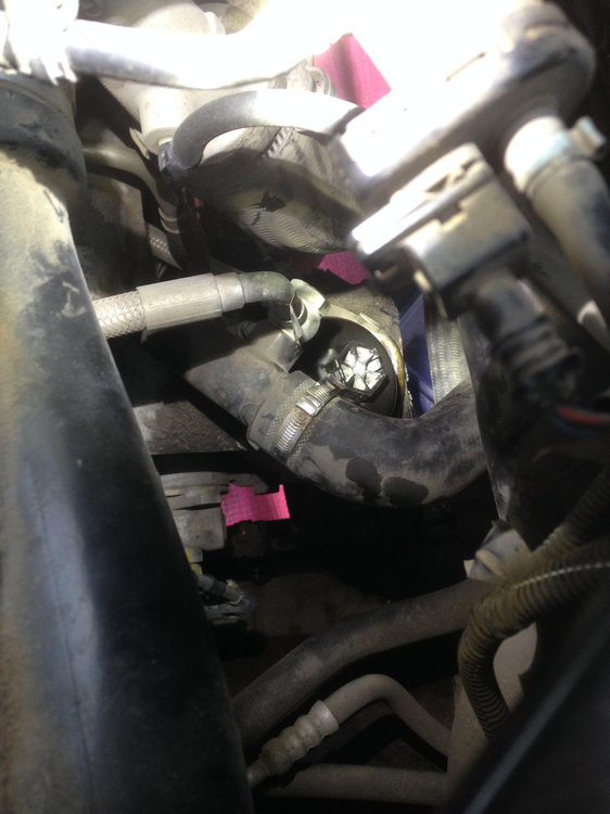

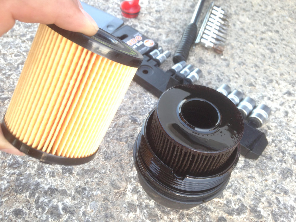

תודה רבה לאסף התותח שעזר לי בטיפולים לבראבו, תחילה ביצענו החלפת שמן ופילטר שמן, ירדנו מתחת לאוטו וניקזנו את כל השמן, פירקנו את הפילטר והחלפנו, הוספנו שמן כנדרש וסגרנו את הבורג ניקוז, פעולה פשוטה אבל טוב שלמדתי כדי שאוכל לעשות זאת בהמשך לבד, לאחר מכן ביצענו ניקוז והחלפת נוזל הקירור באוטו, תחילה פתחנו את בורג ניקוז האוויר ולאחר מכן ירדנו מתחת לאוטו ופתחנו את בורג ניקוז הנוזל, חיברנו צינור לפתח היציאה והזרמנו את הנוזל בצורה יפה ונוחה. סגרנו את הבורג ניקוז נוזל והתחלנו למלא עד שבורג ניקוז האוויר התחיל להשפריץ קצת נוזל, סגרנו אותו והוספנו נוזל כנדרש, השתמשנו בפאראפלו מדולל, סהכ נכנסו 4 ליטרים של נוזל קירור. עם סיום החלפת הנוזל חיכינו עד שהמאוורר יתחיל לפעול כדי לראות שהכל תקין. אמנם פעולות לא מסובכות אבל העובדה שאסף הגיע מזמנו החופשי ועזר לי, לימד אותי והדריך אותי היא לא מובנת מאיליו ואני מעריך את זה מאוד, תודה רבה! קצת תמונות: החלפת שמן: מיקום הפילטר שמן החלפת נוזל קירור: בורג ניקוז אוויר, בורג זהה נמצא למטה לניקוז הנוזל- 741 תגובות
