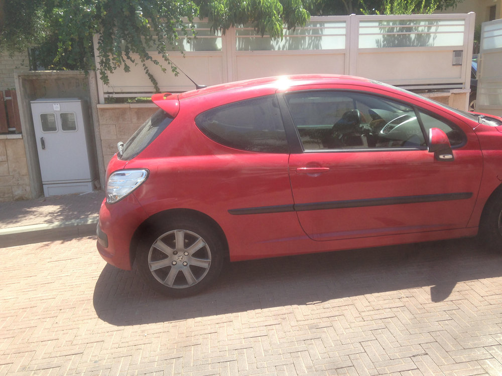

היי חברים, עלה לי הרצון להתקין ספוילר ב207, שלב ראשון: חיפשתי ספוילר מקורי, נכנסתי לאתר המאגר ולא מצאתי, אך ראיתי שעל אחד הרכבים שמצולמים שם יש ספוילר, שלחתי להם מייל ויום לאחר מכן שלחו לי קישור לדף הקניה של הספוילר, שירות מצוין, שילמתי דרך האתר ולאחר יומיים הלכתי לאסוף את הספוילר. הספוילר הגיע שחור ודרש צביעה בצבע הרכב (אדום) שלב שני: הלכתי לטופ קולור בתל אביב בהמלצת חברים, שם קניתי 2 פחיות ספריי צבע לפי קוד צבע (לרוב רשום מתחת למכסה מנוע או בצד הדלת, אצלי היה רשום בצד הדלת) שלב שלישי: שיוף הספוילר, השתמשתי בנייר שיוף שהבחור בטופ קולור נתן לי, שיוף קל של כמה דק' ויוצאים לדרך הספוילר משויף ומוכן לצביעה: במהלך הצביעה: לאחר מכן כדי לדעת איפה לקדוח, הדבקתי ניירות במיקום ההברגות שעל הספוילר במטרה להעתיק את המיקום לדלת תא המטען: יש לציין שהניירות הקטנים לא הצליחו, אז השתמשתי בדפים גדולים לאחר מכן, אחרי שהנחתי את הספוילר במיקום שרציתי השתמשתי בנייר סילוטיפ כדי להדביק את ה"תבנית" למקום הנכון: כשפתחתי את התא מטען נכחתי לגלות כי יש שם 2 עיגולים בדיוק במיקום שסימנתי לעצמי, אז החלטתי לקדוח את העיגולים שרואים בתמונה, כי בסוף היצרן יותר מדויק ממני : לאחר מכן החלקתי את החורים כדי שלא יהיה חתיכות פח שיפריעו בין הספוילר לתא המטען: ריססתי קצת צבע בתוך החורים כדי למנוע חלודה בעתיד, הדבקתי מסביב לחורים "ספוג" כדי למנוע רטט מהמגע של הספוילר בפח: חיברתי את ארבעת הברגים, ולהלן התוצאה: סה"כ אני מרוצה מהתוצאה הסופית, הצביעה לא יצאה מאה אחוז אבל סבירה פלוס לחובבן, אשמח לענות על שאלות אם יש
