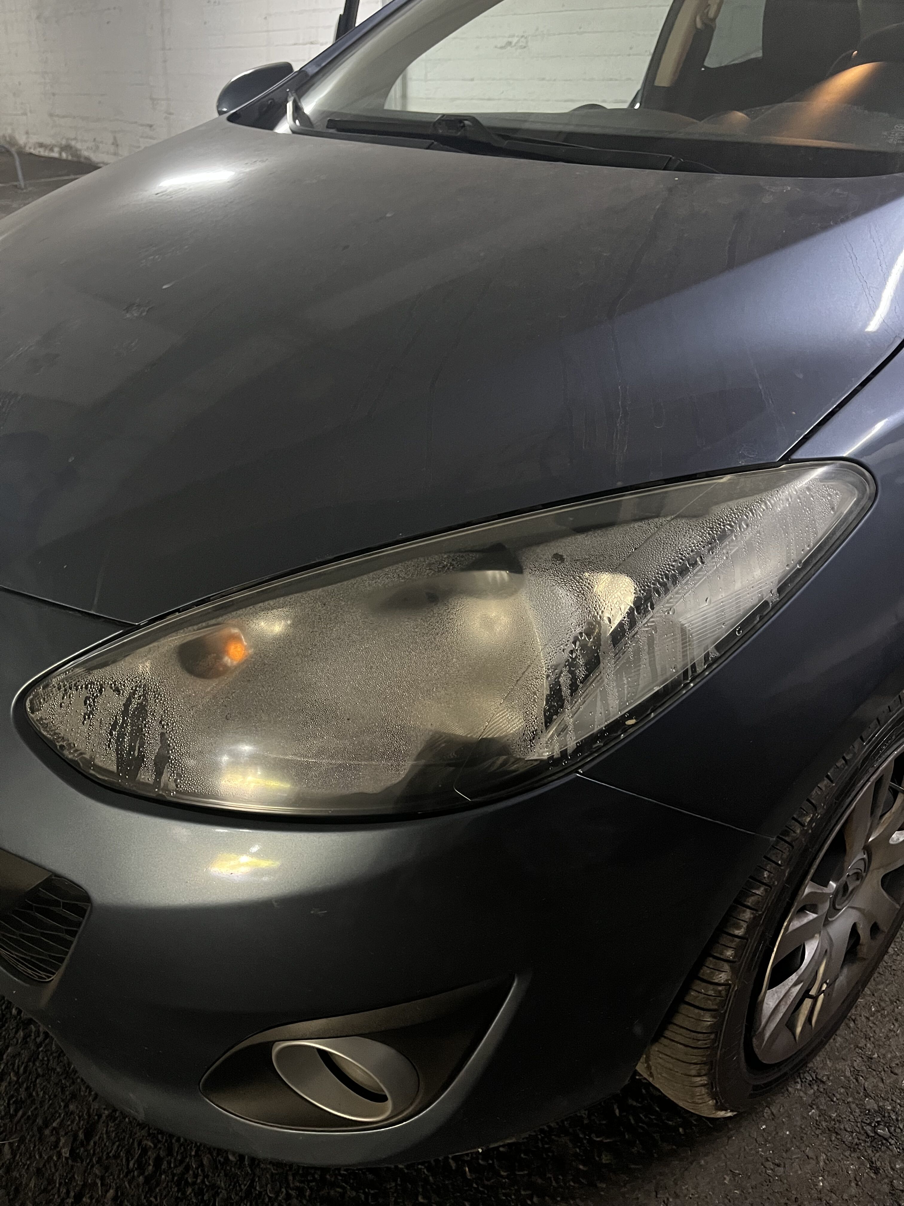

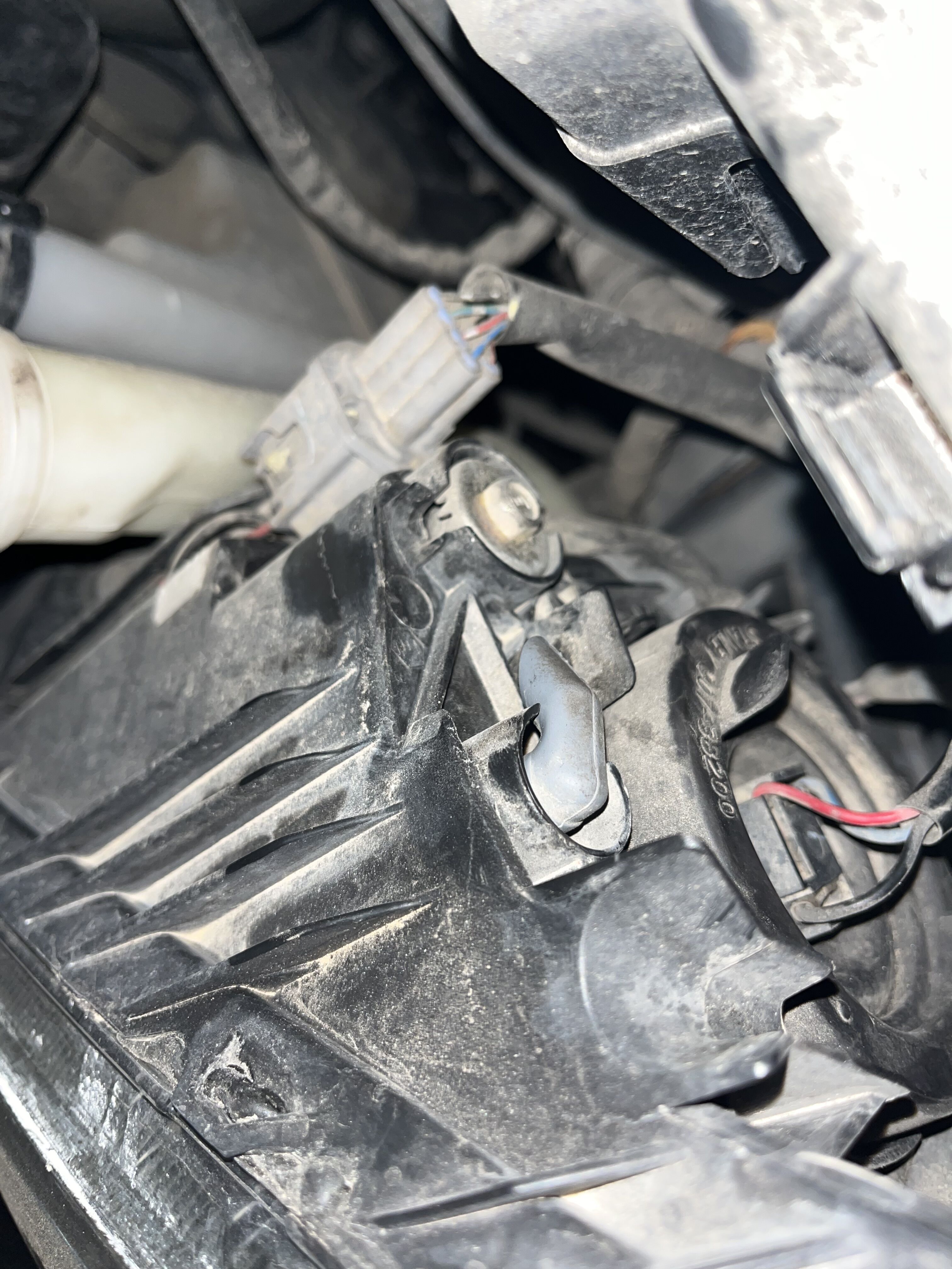

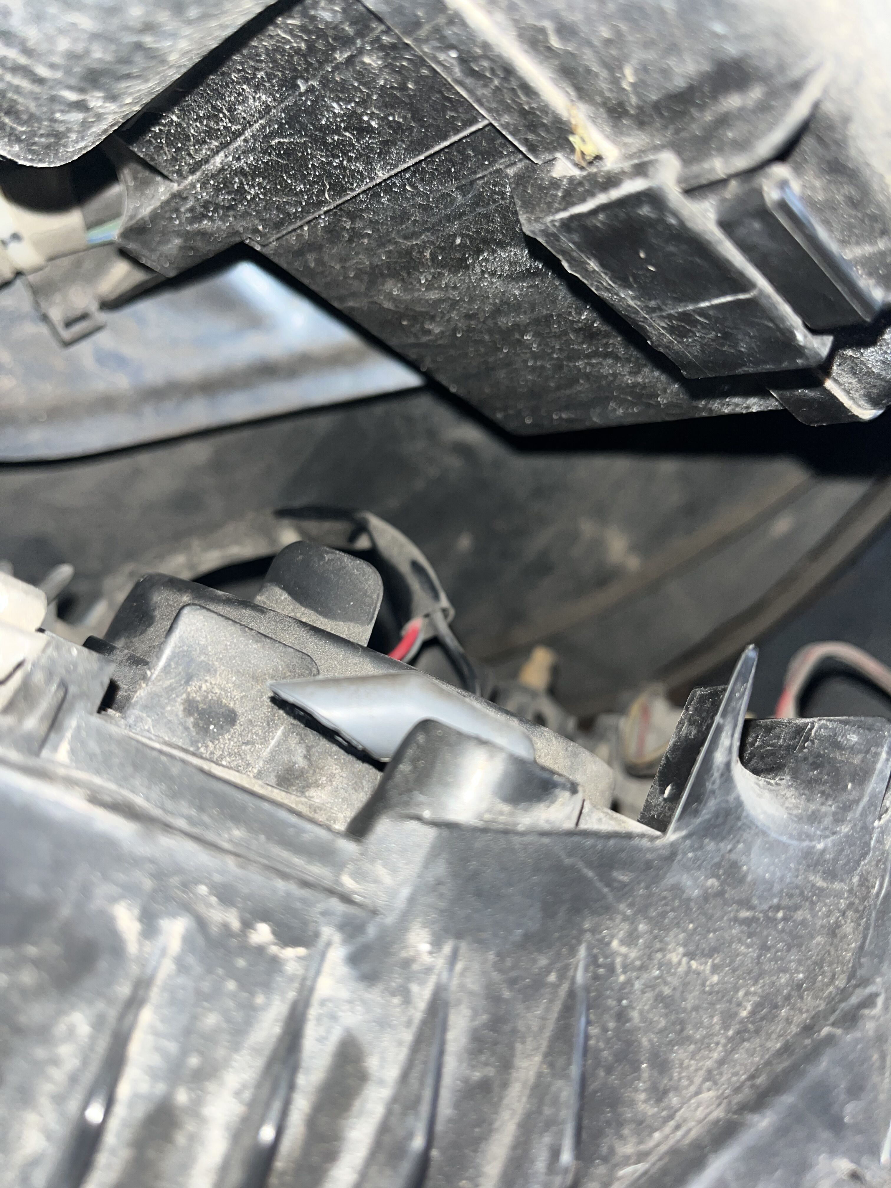

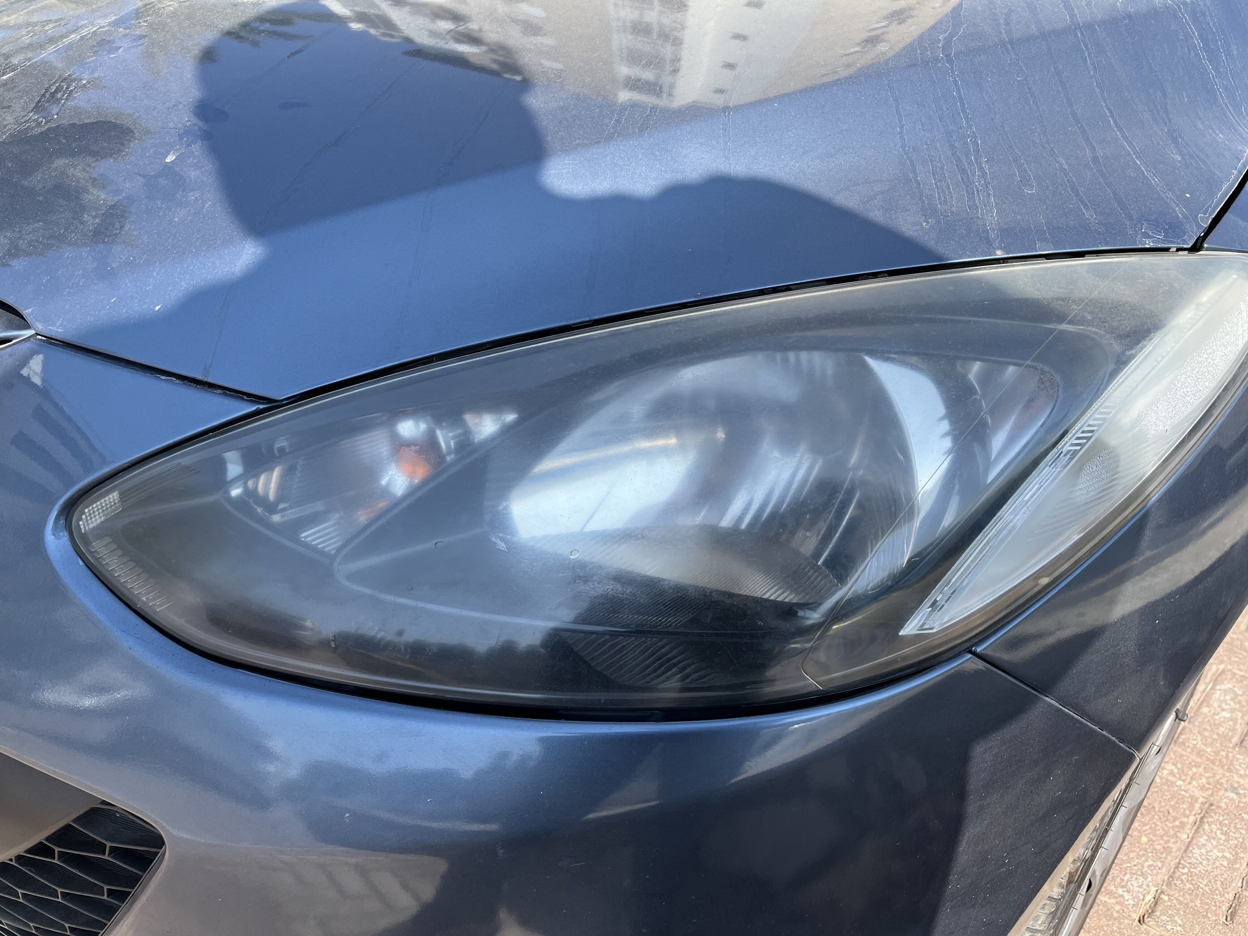

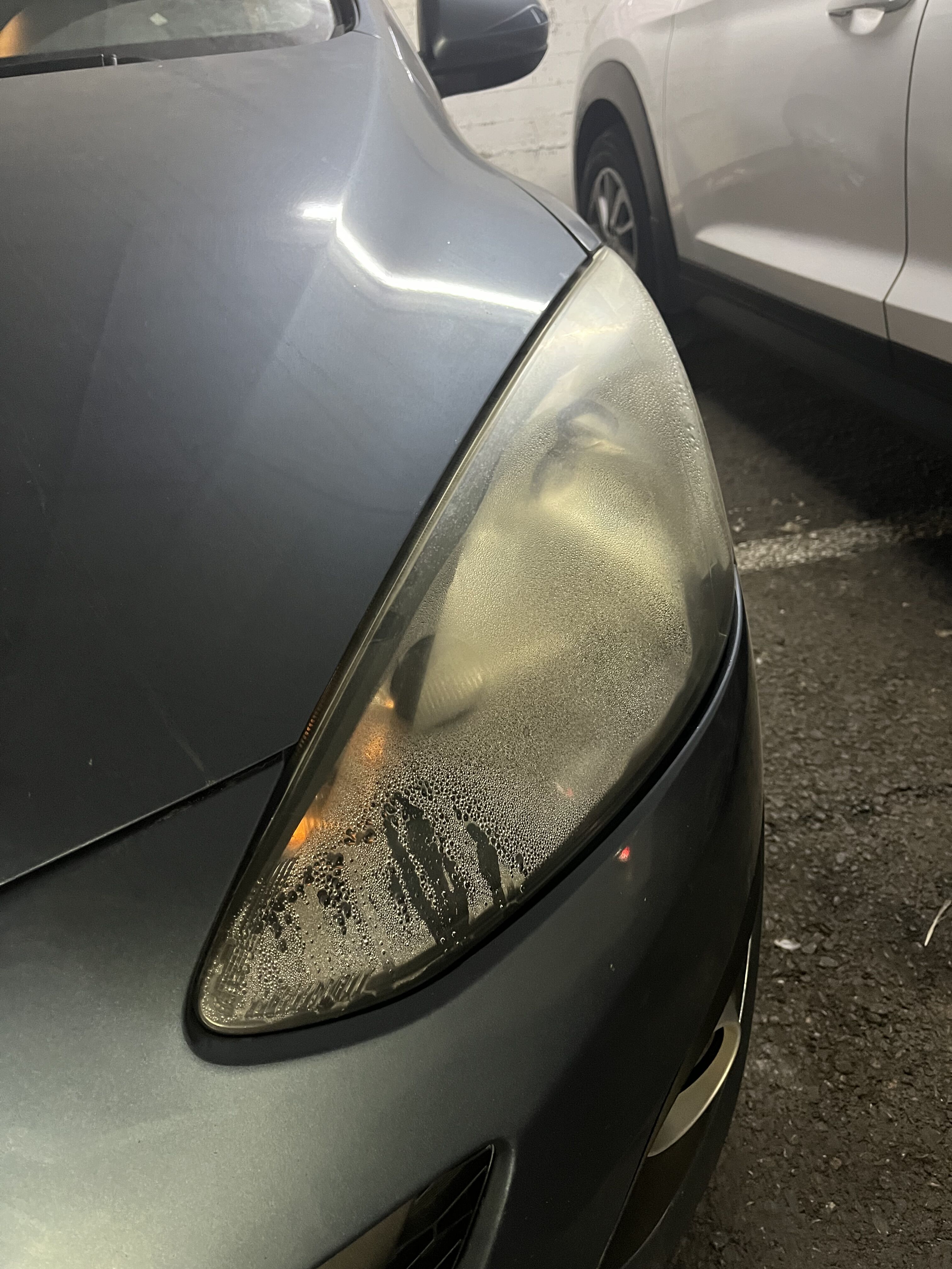

  21. אז בזכותכם הבעיה נפתרה, לאחר שאיתרתי את כל הנשמים האלה פירקתי אותם וניקיתי קצת . אחרי יומיים המים נעלמו. תודה👌🏻
  22. בלי סיאט אני לא יודע מה יהיה לליסינג שלי לדחוף לנו.
  23. הלכתי לרכב לחפש את הנשם, מצאתי 2 כאלה לדעתי ושניהם נראו פתוחים, הוצאתי אותם וניקיתי, אולי יעזור…
  24. שבת שלום… ברכב של אשתי, מאזדה 2 2014 יש בריכה באחד מהפנסים הקדמיים. ככה קניתי את הרכב, אני מתלבט אם אני יכול לעשות משהו עצמאית או שזה להחליף אותו בלבד. האם זאת בעיה מוכרת? יש שיטה לייבש את המים? פשוט חבל לי להוציא 520 שח על פנס חדש ברכב שנוסע 5 ק״מ ביום, מצד שני מצב הרכב מושלם וזה הפגם היחידי וכמשתמש קארספורום זה מציק לי ממש. אשמח לעצות.
