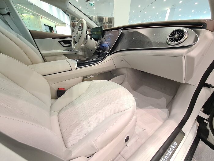

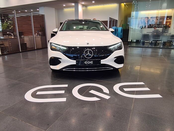

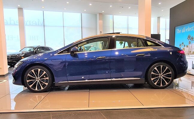

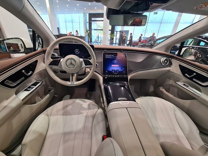

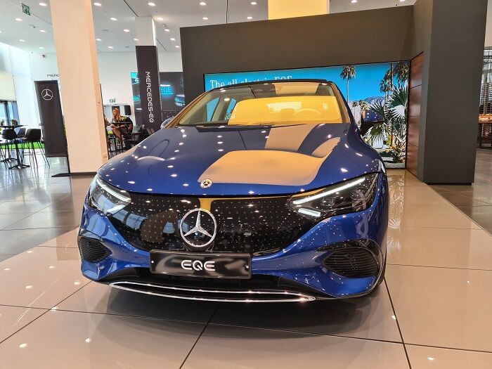

    קבוצת כלמוביל יבואנית דגמי מרצדס השיקה הבוקר בישראל את רכב המנהלים החשמלי המרצדס EQE. ה EQE הוא הרכב השני אותו משיקה מרצדס הבנוי על פלטפורמה ייעודית EVA המשותפת גם עם רכב הפאר ה EQS, ולא הסבה של דגם קיים. פלטפורמה נוספת של מרצדס MMA מיועדת לדגמים הקטנים יותר.
    השימוש בפלטפורמה הייעודית מאפשר למרצדס להגיש ללקוחות סגמנט רכבי המנהלים (האמיתי, ויסלחו לי כל מי שנוהג במשפחתית גדולה ומאמין שהוא עם רכב מנהלים) מרחב פנימי עצום, טווח נסיעה המספיק לכל משימה וביצועים ראויים כמתבקש מרכב יוקרה.
    ה EQE וכל דגמי EQ של מרצדס מצויידים ביחידות הנעה ומיחשוב מייצור עצמי של מרצדס, כולל רכיבים המפותחים בישראל בעיקר בתחום הניהול והסייבר.
    עיצוב האלקטרו מרצדס מנהלים מרשים ונאה, עם גריל אטום שכולו מלא בסמלי מרצדס,  מרכב שכולו דמוי טיפה, ומספק לרכב מקדם גרר נמוך מאוד של 0.22Cd החשוב מאוד ליעילות האנרגטית של הרכב. נרשמה תלונה שלא ניתן לשים כוס קפה על הרכב, על אף משטח כי היא פשוט חליק ממנו.
    ה EQE שאורכה הכולל עומד על 4.94 מטר, נהנית מבסיס גלגלים של 3.12 מטר נדיבים ביותר.
    ל EQE מנוע חשמלי בהספק 292 כ"ס, וכ 57.0 קג"מ מרשימים שיטיסו את ה EQE מעמידה ל 100 קמ"ש ב 6.4 שניות, בדרך למהירות מירבית של 210 קמ"ש.
    סוללת ה EQE בקיבולת 90.6KWh והטווח הכל-כך חשוב ברכב חשמלי עומד על 630 ק"מ מוצהר יבואן, עם זאת בפועל ככל הנראה שהטווח יהיה גבוה מכך בכמה עשרות ק"מ. הסיבה היא שהצהרת היבואן נעשתה מטעמי שמרנות, ובנהיגה חכמה ניתן להפיק מהרכב טווח גדול מכך.
    ה EQE משווקת בארבע גרסאות: ה 350+ הבסיסית (שהיא הרבה דברים אבל לא בסיסית) תשווק במחיר של 499,900 ₪. גירסת ה 350+ AMG Line תימכר ב 539,900 ₪, גירסת ה 350+Electric ART שווק במחיר של 599,900 ₪, ואילו גירסת ה 350+ Electric ART AMG Line תשווק במחיר של 639,900 ₪.
    כבר בקרוב תגיע גירסת EQE43AMG  עם 470 כ"ס וטווח לפי WLTP של 533 ק"מ (להספק יש השפעה כמובן על הטווח) והיא תשווק במחיר של 899,900 ₪.
    אם זה לא מספיק לכם, גירסת EQE53AMG תגיע גם, תהנה מהספק של כ 690 כ"ס ו 100 קג"מ (להלן EQE WTF??? 100 קג"מ??? שאלוהים יעזור למי שילחץ שם על הדוושה + אשמח לתאם נהיגת מבחן לתשומת לב...) היא תאיץ ל 100 קמ"ש ב 3.3 שניות קצרצרות. (מי שאומר לעצמו עכשיו אהה כמו טסלה פרפורמנס – לכו תחבטו לעצמכם בראש איזה עציץ. 0 ל 100 לא מגדיר סגמנט). גירסה זו תהנה מטווח של כ 520 ק"מ.
    נמתין לקבלת רכב מבחן כדי לספר לכם איך הוא במציאות. כרגע זה נראה מבטיח מאוד.
