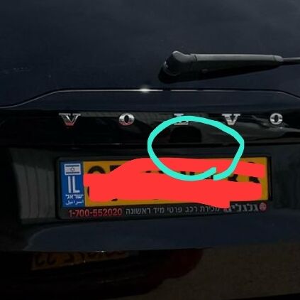

מנסה לעזור לחבר עם וולוו XC90 משנת 2016, ללא מצלמות היקפיות, רק מצלמת רוורס.
הוא רכש את הרכב לאחרונה אז הוא לא יודע מה היה בעבר.
בשילוב לרוורס אין תגובה מהמצלמה. לא מופיע שום דבר על המסך שקשור למצלמה. ניסיתי לחפש בהגדרות משהו שאמור להשפיע ולא מצאתי. חיישני החניה עובדים תקין.
ברשת אין כמעט מידע על הדגם.
אשמח לדעת כיוונים אפשריים, סימנתי בתמונה את מיקום המצלמה

העניין הוא שהמערכת בכלל לא מזהה את המצלמה, כלומר הלחצן של camera אפור ולא לחיץ. וגם בשילוב לרוורס זה לא שיש תמונה לא ברורה,  אלא לא קורה שום דבר

אני ממש לא מבין בחשמל, אבל עושה לי הגיון שאם המצלמה תקולה, הרכב יתנהג כאילו היא לא קיימת, כלומר לא ייתן ללחוץ ולא ישדר,
אם הפירוק קל, הייתי מתחיל שם, לפחות לפסול את האפשרות

זהו, שאפילו לא מצאתי מידע איך לפרק את המצלמה.. אם דרך הדיפון של דלת תא המטען או שאולי כל היחידה נשלפת ותפוסה עם קליפסים? מפחד לשבור שם משהו...
