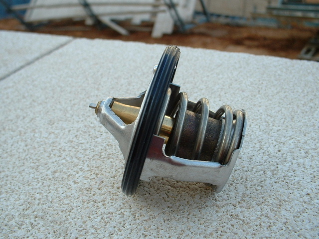

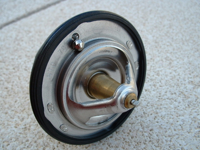

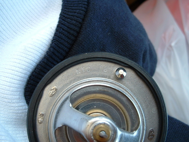

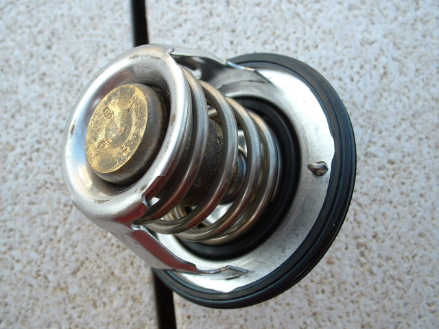

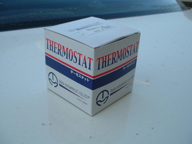

הטרמוסטט נמצא בחלקו התחתון של המנוע, מאובטח ע"י פלנג' (מעבר) מים מפלסטיק שמחוזק למנוע ע"י 2 ברגי 10 מ"מ שממנו יוצא צינור מים שמתחבר לחלקו התחתון של הרדיאטור.
הפירוק וההחלפה קלים מאוד.
טרמוסטט יפני מקורי עולה כ- 70-75 שח והטמפרטורה בה הוא מתחיל להפתח היא 78 מעלות.
הנה כמה תמונות שלו...

ראשית, אני לא חושב שיש בכלל בעיה ביוניט מאוורר...הרי הוא עובד והמנוע אכן מתחמם !
אני ממליץ להחליף את הטרמוסטט ולבדוק אם הבעיה חוזרת על עצמה. במידה והבעיה נמשכת, כדאי לבדוק מה מצב הרדיאטור ולבצע ניקוי במידת הצורך.
האם היתה תקלה ברכב לאחרונה ? (נזילה מרדיאטור חימום בתוך הרכב, ביצוע "מעקף")
האם אתה ממלא ברדיאטור מי ברז ?
כמה זמן הרכב בחזקתך ?
