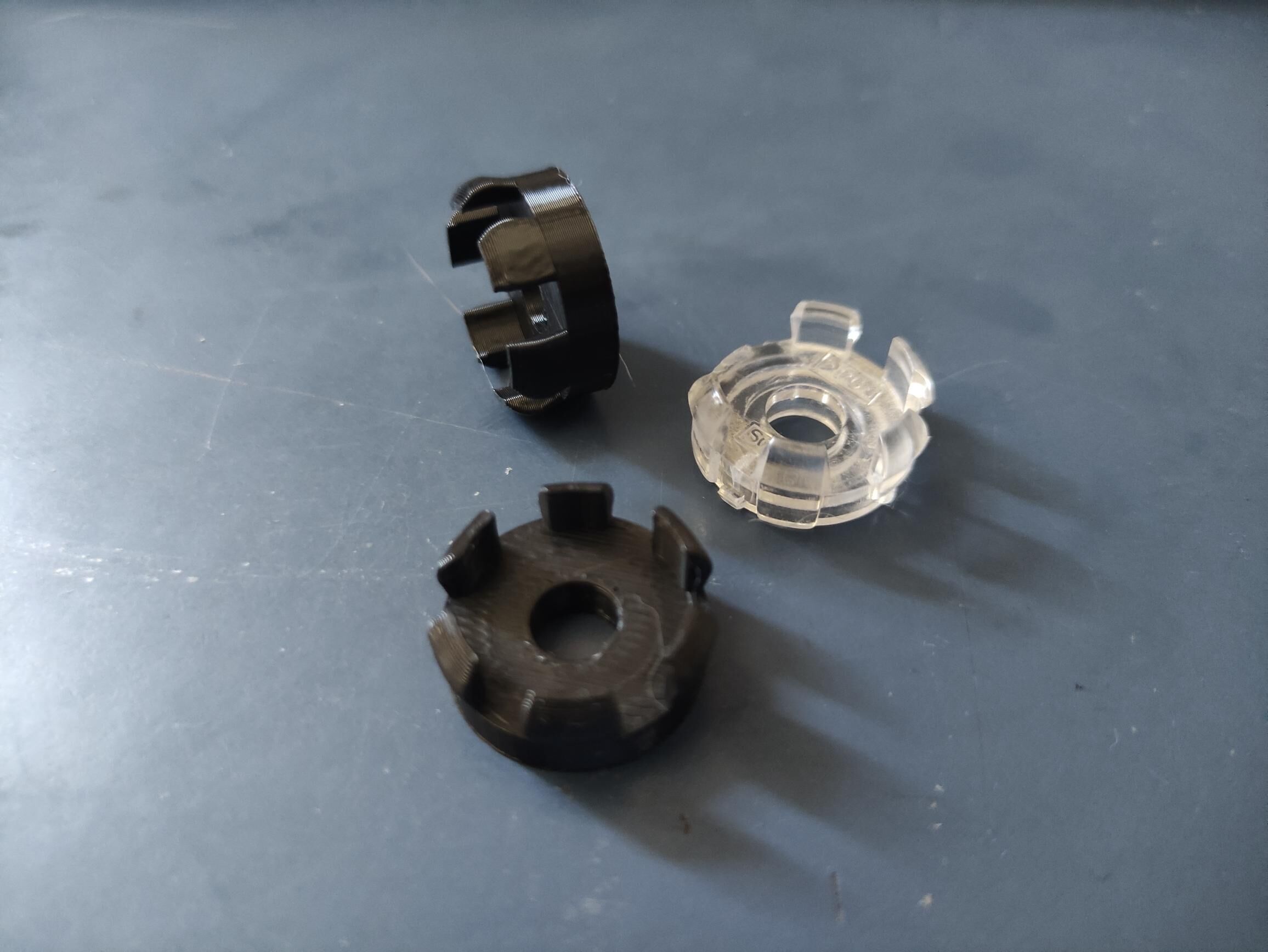

המראה שבתוך הקבינה  התחילה לרעוד ולאחר בדיקה מצאתי שאחד משני האומים התקפל (יובש\חום ישראלי)
לאחר חיפוש החלק לא מצאתי אותו בנפרד (וזה גם לא חלק מהגג מסתבר) אלא רק חלק מכל המכלול של המראה
האם מישהו אי פעם ראה אום קליפס כזה ? שנשבר ברגע של תאונה כנראה (בגלל זה אני לא יכול שים או רגיל אלא מקורי מפלסטיק כזה)
אם לא... מחפש שותף לקנות מראה שלמה מדוד אלי ב150-100שח ורק לקחת את אותם האומים....

תודה על התיקון לירן , ניסיתי לערוך אבל זה כבר לא נתן לי...
בדקתי במספר חנויות חלפי והלכתי לאחד ממוסכי סוזיקי ואין להם אותם .
הוצע לי לקנות מראה חדשה בכמה מאות במקום חלק קטן במחיר של מסטיק בזוקה...
היום נפלה לי המראה והשושנה השניה נשברה גם...
לא מצאתי אף שיבה שמתאימה בגודל שתישב על מדרגה ברווח של שני מ"מ
עקב חוסר במכונת כרסום , הלכתי על שימוש בדיסק ומברגה והגעתי למידה הדרושה.
במטרה שיהיה כמה שיותר דק וישבר כאשר צריך....
במידה ומישהו בעתיד יתקל בזוג שושנות כאלו , אשמח אם יפנה אלי .

רכשתי מדפסת תלת מימד ויצרתי את החלק השבור .
פתרון יותר נוח מהתגובה הקודמת , וגם הפלסטיק הזה צריך להישבר במקרה של פגיע או תאונה כדי למזער נזק.
הדפסתי מחומר PLA לצרכי בדיקה , אך עדיף להדפיס מי PETG \ ASA \ ABS כדי לעמוד בחום הרכב.
מוסיף קישור להורדה ישירה למדפסות של BAMBOLAB
https://makerworld.com/en/models/1538248-crown-holder-for-suzuki-alto-center-mirror#profileId-1614000
